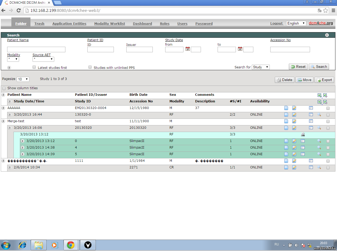

Поделитесь впечатлениями от DCM4CHEE. Для просмотра что используется? Веб-интерфейс? Русификация? Корректность отображения русских шрифтов, кодировка? Как с быстродействием Java? На какой ОС сервер поставили? Какая СУБД используется?

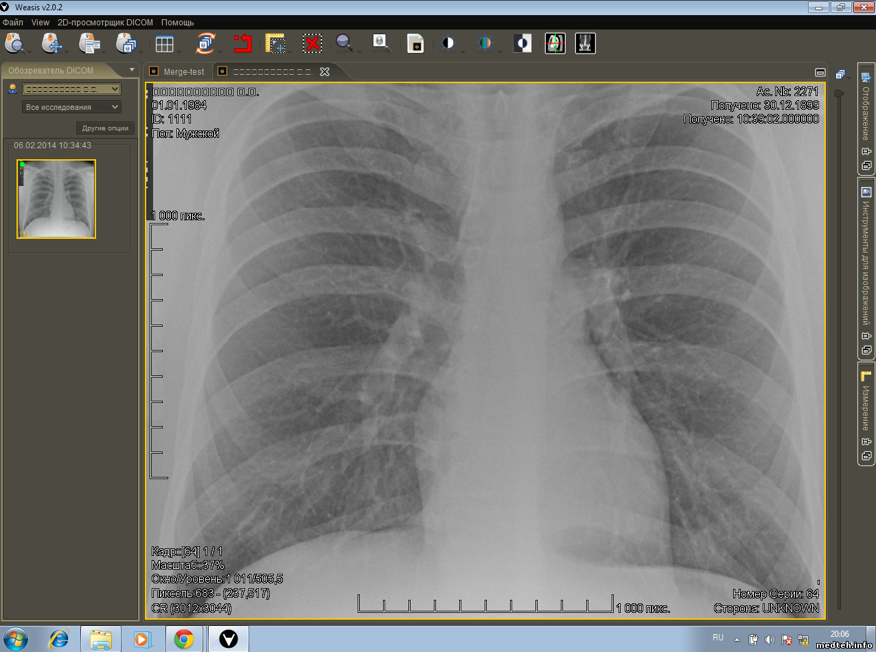

Наконец-то руки дошли до экспериментов на живом железе.
Сетевых подключения два - локальное и в мир, поэтому инсталлировал из нетинсталла.
Поставил DCM4CHEE на ubuntu server 14.04. Тестирую.
Ставил из deb-пакетов по инструкциям отсюда: http://xrays.uniito.ru/katiegh....squeeze

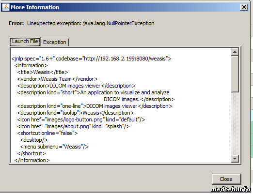

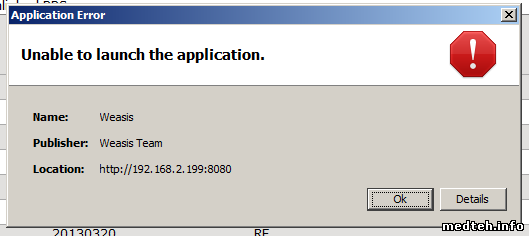

Казалось бы, что проще, пакеты установить? Да не тут-то было. Чтобы всё было нормально, для начала, до тех пакетов, надо бы java поставить и не абы какую, а именно 6-ю. И никто об этом даже и близко не говорит. Здесь нормально написано, как это сделать, если кому интересно: http://devacademy.ru/posts....apt-get
С версией java возникли проблемы и потом при попытке просмотра снимков с помощью weasis. Что из Винды, что из ксубунты не получалось запустить пока не поставил 6-ю java. А она-то уже не поддерживается! А если у людей на компе стоит автообновление, то понятно ...
Поэтому, пока посмотрю что да как работает, а потом, наверное, нужно пробовать ставить из исходников, что я сначала и делал, но не осилил.

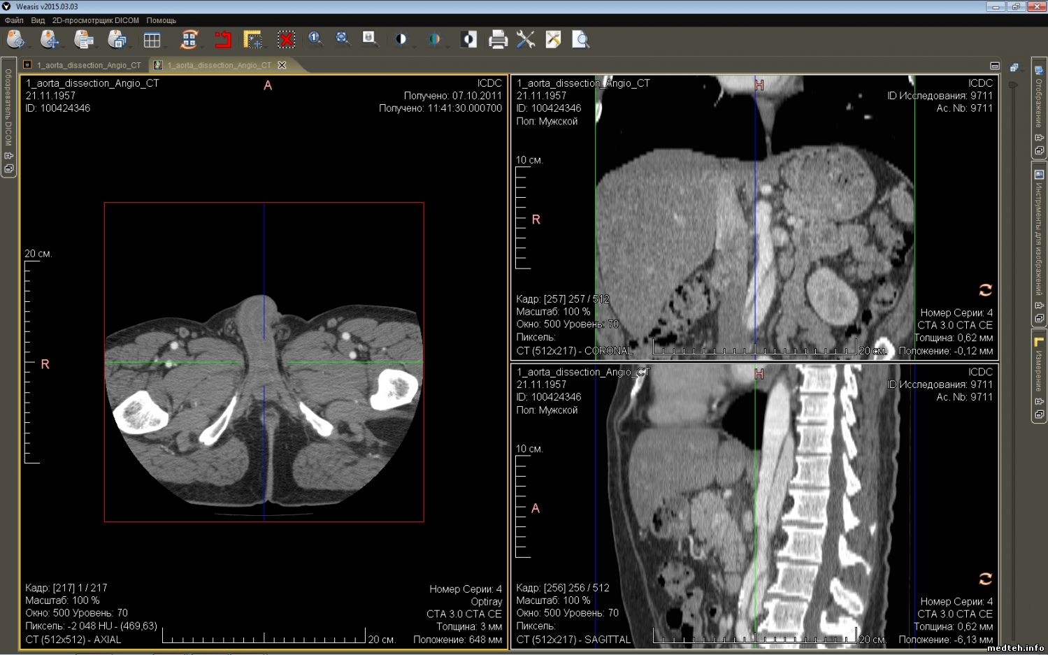

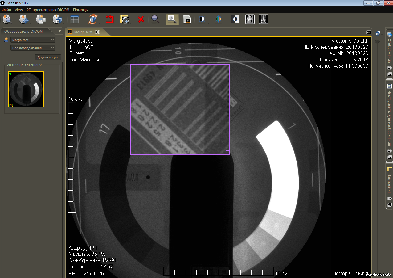

Первые впечатления: weasis работает достаточно шустро, как вьювер вполне хорош. Есть фкункция импорта из файла, но нет функции отправки на сервер. Интерфейс русифицирован. А вот русские буквы в тегах превращаются в бред и точно также отображаются в архиве.
Пробовал работать с архивом и из другого ПО. Всё, что нужно, чтобы подключить, это естественно, AETitle, IP, порт.
Всё корректно.
в настройках явы (именно явы, а не браузера) нужно сайт, с которого запускается ява-аплет, в разделе безопасность добавить в доверенные и разрешить запуск неподписанных аплетов. и все равно при каждом запуске будет выскакивать предупреждение.
К тому же сейчас новые браузеры блочат устаревшие плагины типа явы и флэша

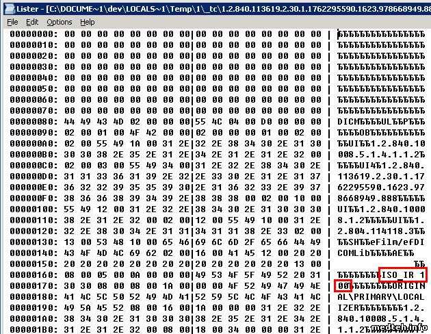

оригинальные снимки в какой кодировке?
там вообще вилка, если приборы шлют в юникоде, то половина просмотрового софта не работает с юникодом, или работает, но на половину или список пациентов нормально, но при просмотре кракозябры, или в списке кракозябры, а при просмотре нормально.
мультивокс юникод понимает.
Да насчет настроек именно явы я в курсе.
На убунте с 7-й явой запустил. Причем без особых танцев с бубном. Естественно установил для этого из реп IcedTea Java Web Start. Ну и в общем-то из файрфокса все запускается.
А на 7-й винде тоже с файрфоксом что-то не хочет. Ни на 7-й яве, ни на 8-й. Адрес в исключения добавил, параноидальные настройки безопасности убрал. Что еще надо не знаю. Вот, что пишет (скриншоты и текст, к-ый скопировал из окна с деталями). Детали, правда, для меня - китайская грамота :) Поэтому снова достал бубен
С кодировкой снимков интересный вопрос :) . Теги в дайком прописываются из БД, к-рая в файрберде и с виндовой кодировкой 1251. Меняется ли кодировка при записи - хз, думаю, что вряд ли, прога написана на делфи.
Есть у меня еще машинки с установленной немецкой digipax (кому интересно есть сайт). Там на АРМ лаборанта стоит локальный сервер на конквесте. Так вот что интересно. Беру там импортирую локальный дайком файл с русской кодировкой, в самой программе все отображается корректно, в БД конквеста - кракозябры, но в интерфейсе то все равно нормально. Экспортирую в DCM4CHEE (подключил как ещё один источник) - что в веб-морде dcm4 хрень, что в weasis, что потом при перечитывании из dcm4 дигипаксе. Т.е., по ходу DCM4CHEE свою кодировку использует при копировании из тегов в свою бд.
Или я что-то не так понимаю?
Сообщение отредактировал Kuzma - Понедельник, 30.Мар.2015, 12:27
navesДата: Понедельник, 30.Мар.2015, 13:54 | Сообщение # 12
У вас сообщений: 1070
может в хроме попробовать?
яве не нравится манифест jnlp
погуглите может что найдете по фразе
weasis jnlp NullPointerException
или обновить weasis
в любом hex-редакторе откройте диком-файл, и ищите строку как на скриншоте

В Хроме тоже самое.
Про ошибку jnlp NullPointerException много чего пишут на форумах программистов, но пока не могу осилить.
И даже на DCM4CHEE, но пока что без толку. Языками не владею :) :) :)

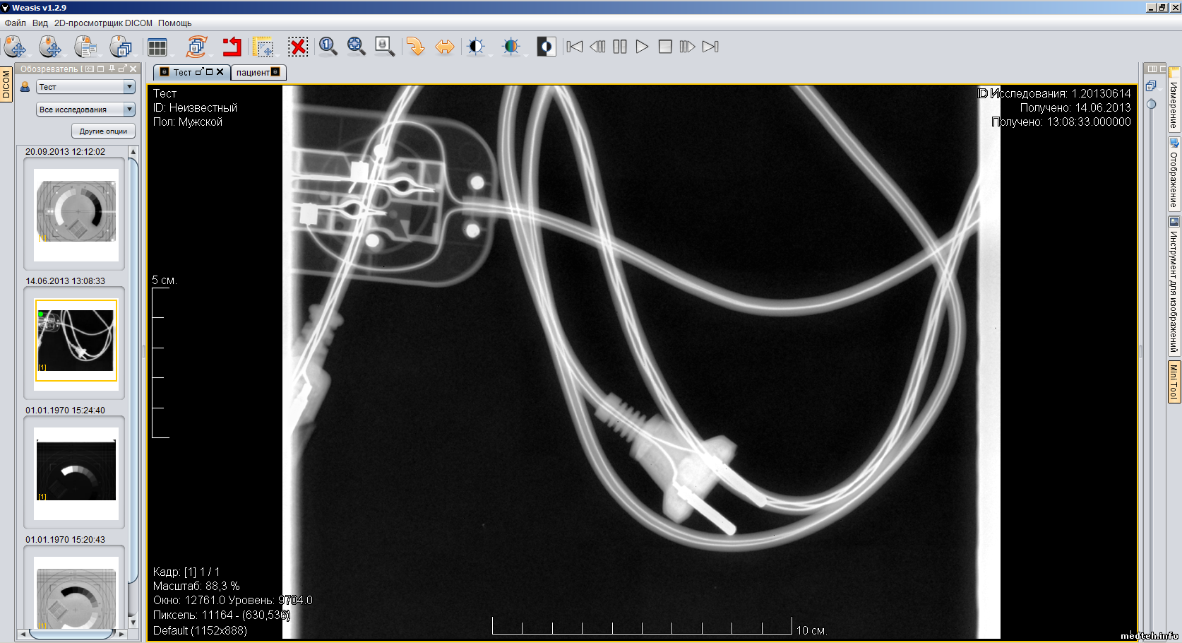

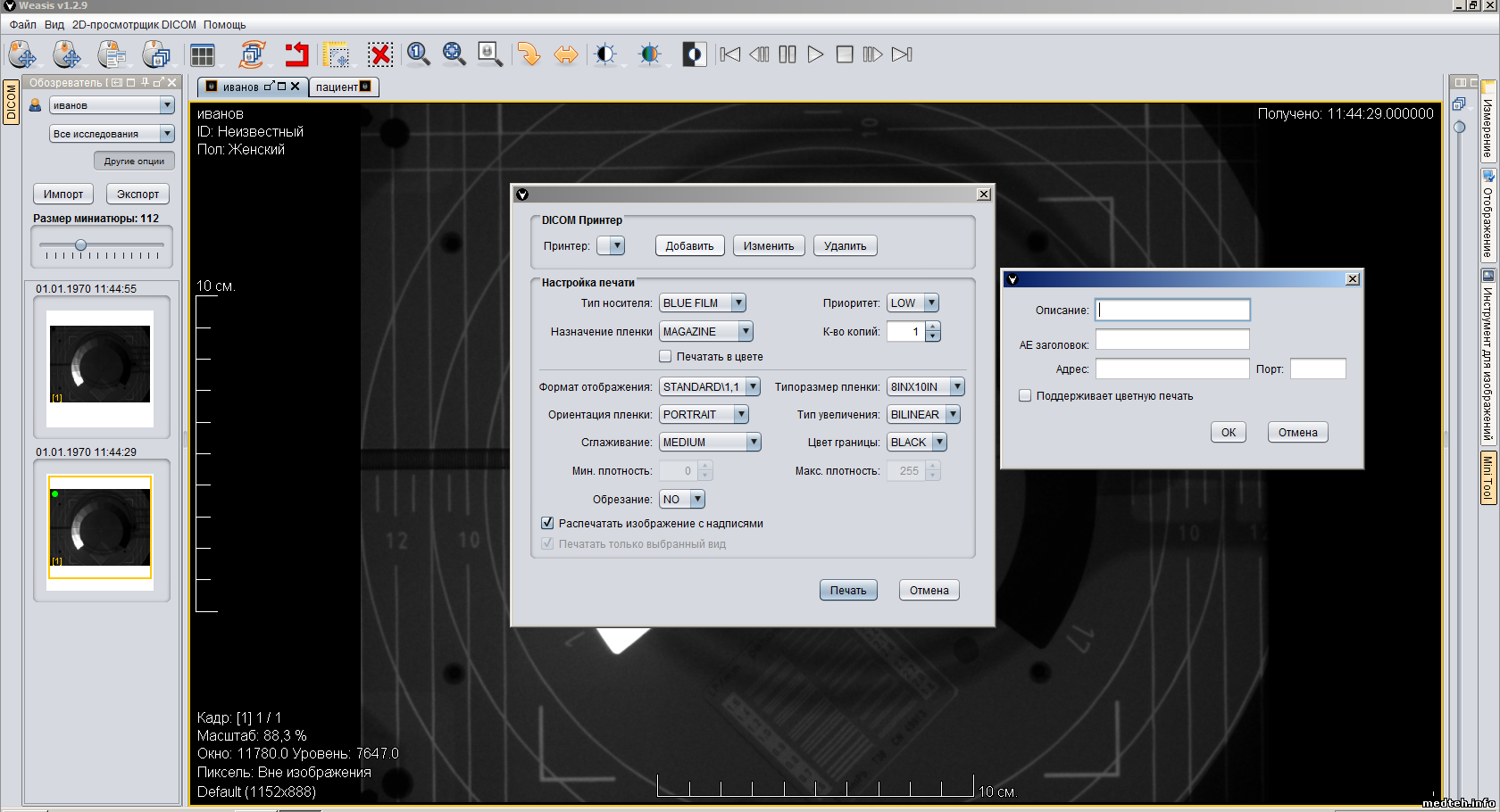

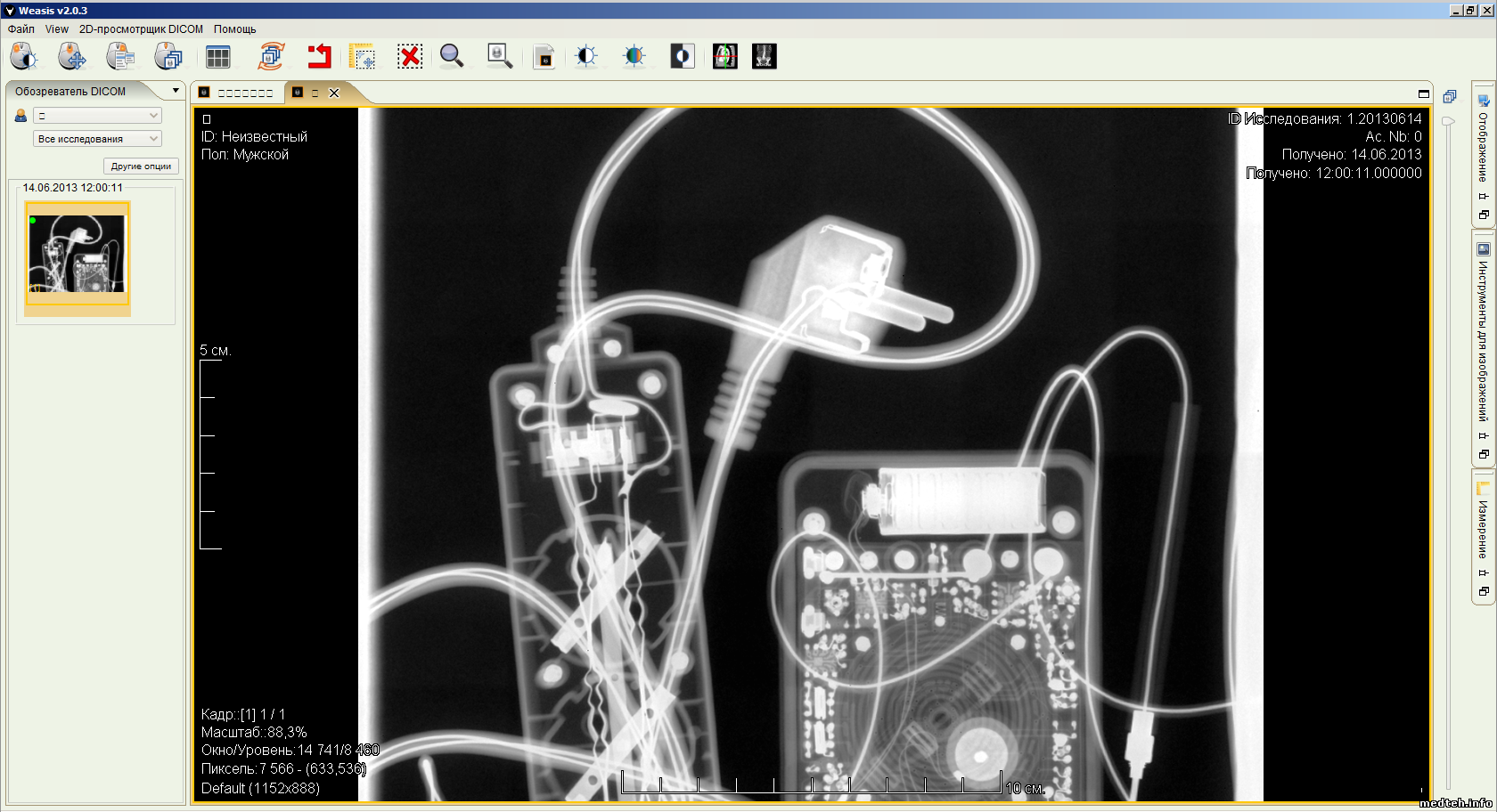

Скачал weasis portable сначала самую последнюю, т.е. 2.0.3. Русские символы не отображаются. А потом начал перебирать более ранние и, о чудо!, версия 1.2.9 всё правильно рисует!
Что ещё приятно - в этой версии и более поздних есть DICOM-печать. Здесь кто-то спрашивал про такую возможность dicom-вьювера. Далеко не в каждом бесплатном вьювере такое найдёшь. Честно говоря, не знал пока не начал ковырять этот DCM4CHEE :)

А MPR как строит по сравнению с ефильмом?
И скорость работы адекватная, Java же

1. win cp1251 в дайкоме не поддрживается, толко
Source: ECMA registry
Alias: iso-ir-144
Alias: ISO_8859-5
Alias: ISO-8859-5
Alias: cyrillic
и также unicode ISO IR 192
можно конвертить на входе
в сравнение с ефилмом не идет, но строится быстро

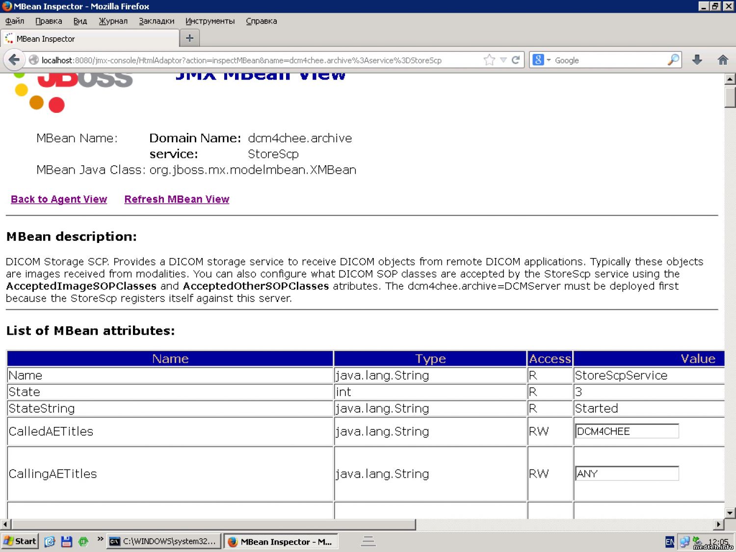

Разобрался с разделением доступа юзеров к просмотру снимков по источникам, правами, ролями и т.д.
Но как ограничить серверу получение снимков с незарегистрированых айтайтлов или снимков без сопровождения паролем? Кто-нибудь может подсказать?
А то получается, что любой желающий просто отправляет снимок, указывая AeTitle, IP и порт, а сервер берет и пофиг ему. Да, снимок тот отправивший не посмотрит, не зная пароля к веб-морде, но мне-то он зачем, бесхозный?
Может вопрос несколько наивный (если не глупый :) ). Как назначить другой Айтайтл серверу (не DCM4CHEE)?

navesДата: Пятница, 07.Авг.2015, 12:21 | Сообщение # 20
В
service=StoreScp
Задается, см аттач
По поводу ограничения входящих снимков, в настройках там же следующий параметр
CallingAETitles
List of accepted calling AE titles, separated by \(backslash).
ANY = accept any.
CONFIGURED_AETS = accept any configured AE Title.
