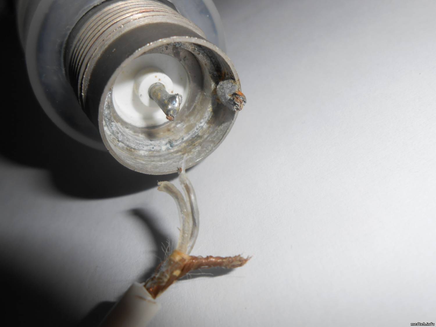

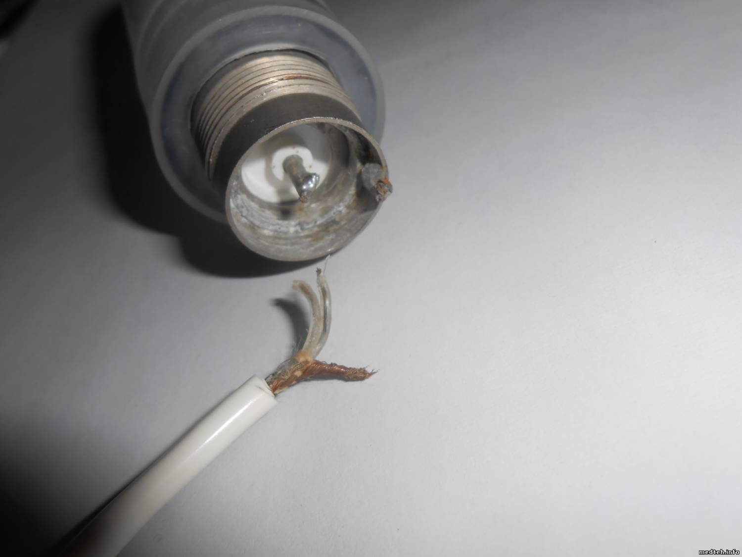

Здравствуйте. Имеется ингалятор Муссон2-03 "Комфорт". Оборвались провода, которые впаяны в самом стаканчике. Так вот какой куда припаять, не разбираюсь в этом. Там один без обмотки и два тонких в обмотке. На фото все видно. Заранее благодарен.

Там и разбираться особо и не нужно, логично предположить что если провода в экране то они идут к центральному электроду что идёт на пъезоизлучатель(правда зачем их два - непонятно). А экран(оплётка из которой выходят два провода) идут к корпусу основание камеры распыления.

На фото же все видно. ) Экранированный провод на внешнюю,внутренние(оба) в центр на штырь.

IMHO Не всё так очевидно. Если внимательней присмотреться к фото, то можно увидеть что на центральную жилу был распаян только один провод. Второй провод не используется.

Оба были припаянные. Это видно по остаткам на штыре. Они были скручены.
