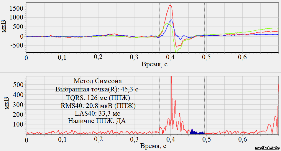

мы мерим нановольтовый уровень (ППЖ прекрасно видим в реальном времени, без усреднений), поэтому все так сложно, особенно в нашей стране))

2. Методика... вычитывать из кардиограммы ничего не нужно, разве что желающие конечно могут - у кого достаточно опыта. Необходимые параметры вычисляются автоматически по действующим на данный момент методикам. В том числе по методикам определения микропотенциалов и соответственно риска ВСС, методики к сожалению не наши придумали, но пока отталкиваемся от того что есть.... может как раз этот "аспирант" и будет тем самым российским "Симсоном" )))
3. По полосе - да, вы правы, тестируются 3 варианта полосы, какой себя лучше покажет - то и пойдет в серию (32 кГц, 64 кГц, 200 кГц), у каждого соответственно своя специфика...
