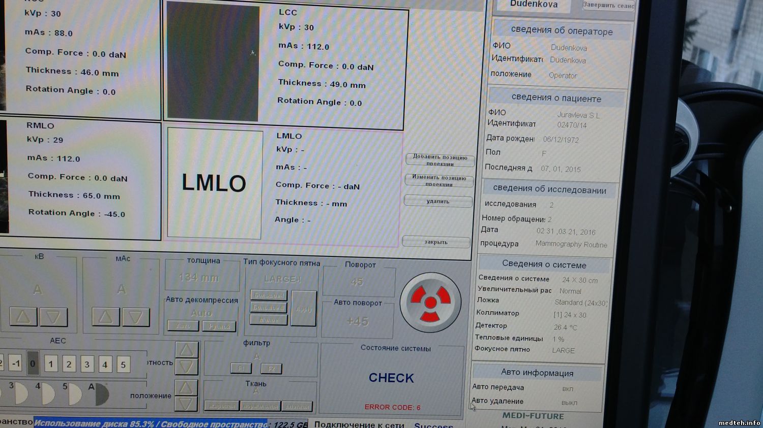

россия
добрый день. На маммографе Brestige постоянно появляется ошибка №6. Представители ни чего конкретного не говорят. Может кто что знает?

Как проявляется неисправность?
Aleks-FДата: Понедельник, 11.Апр.2016, 12:14 | Сообщение # 5
medteh
россия
На экране появляется ошибка №6, аппарат перестает работать. Бывает помогает перезагрузка.Ошибка может выскакивать несколько раз в день, а может неделю работать без проблем.
sk_vmДата: Вторник, 02.Авг.2016, 22:34 | Сообщение # 6
Электромеханик
Свердловская область
