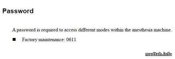

AlexP1572Дата: Пятница, 29.Сен.2023, 14:43 | Сообщение # 43
Луганск
В сервисной инструкции указано насчет пароля : Factory maintenance : 0611

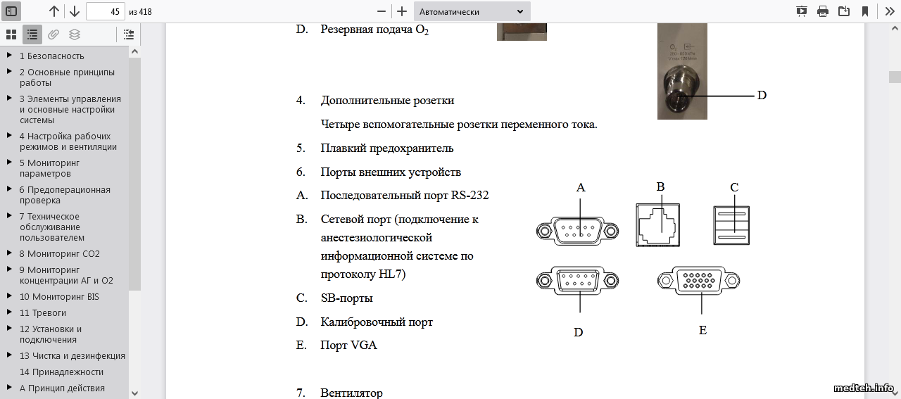

Порт VGA сзади у Вашей модели есть?
ПетровДата: Четверг, 08.Авг.2024, 09:05 | Сообщение # 46
У вас сообщений: 91
Вот его и нет. Тоже хотели подключить внешний монитор.
