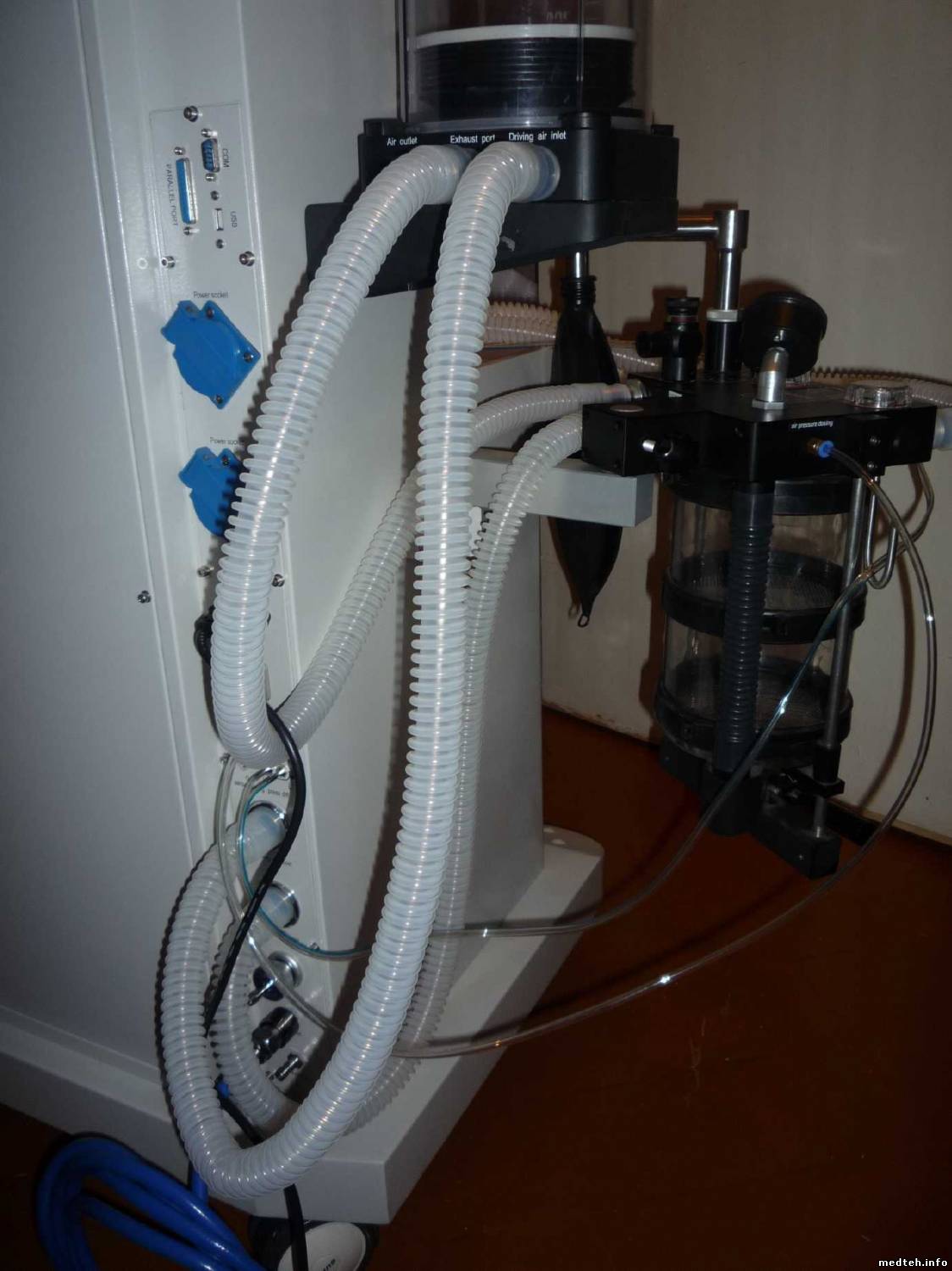

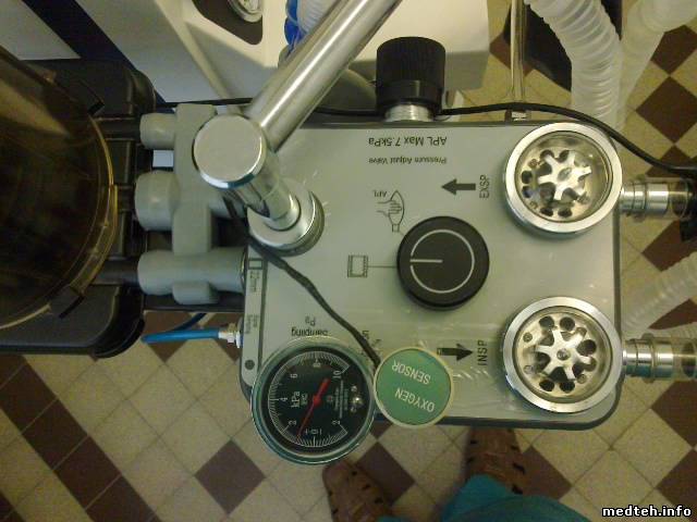

Прошу помочь с монтажем ИВЛ Foton MAU-01c
В паспотре только общее описание. Фото и рисунки отсутствуют.
Если у кого есть такая модель прошу скинуть рисунок подключения шлангов в аппарате.
Куда цеплять датчик кислорода? Как подцеплять гофрированные трубки (через какие тройники)?
Где вешать фильтры на шланг? В общем нужен подробный рисунок подключения всех шлангов и в какой последовательности (все это висит). Звонил в фирму они сказали что это просто. Ага, просто если до этого работал только на РО-6 и фаза-5. Тут одних шлангов штук десять плюс всякие непонятные переходники. До ближайшего подобного аппарата 1500 км. shok

Почему бы вам не выложить подробные фото, не забывая при этом пользоваться тегом IMAGE?
Датчик кислорода обычно цепляется поближе к инспираторному порту. Мне отсюда не видно, где он там.
Гофрированные трубки - это что у вас - контур пациента или что? Контур я надеюсь соберете сами?
Фильтры на шланг - если имеется в виду бакфильтры в контур (обычно одноразовые), то они вешаются на тройник со стороны пациента (т.е. после тройника).
Этот зверь?

les_nik_178Дата: Пятница, 22.Янв.2010, 10:08 | Сообщение # 3
У вас сообщений: 1094
Far East
Denkot, Да, зверюга эта.
У меня такая-же фотография. В паспорте на ИВЛ еще хуже.
С гофрированными трубками которые видно на фото я разобрался.
Непонятно что там за тонкая трубочка (или провод) идет от маски.
На фото непонятно куда и как цеплять трубки от колокола с мехом (сзади три выхода).
Как связаны колокол и дыхательный контур?
Как и куда устанавливаются датчики потока и давления?
На всякие Драгеры и Рафаэли все расписано от и до, а тут ничего нет.
DenkotДата: Пятница, 22.Янв.2010, 11:34 | Сообщение # 4
а вы можете поделать фотки всех интересующих вас мест аппарата и сюда выложить? это раз.
тонкая трубочка от маски это два варианта:
1) отбор давления пациента (используется для вычисления комплайнса и сопротивления контура)
или
2) отбор газовой смеси пациента на монитор пациента с газовым модулем. или на газовый модуль (газоанализатор) аппарата.
то что вы называете колокол - это дыхательный мех. пространство между мехом и колбой заполнено рабочим газом (обычно это воздух). рабочий газ сжимает мех. внутри меха находится газовая смесь, идущая на пациента.
по установке датчиков - ну фотки, фотки!
если больше не у кого спросить, пофотайте всю дыхательную систему и сюда.

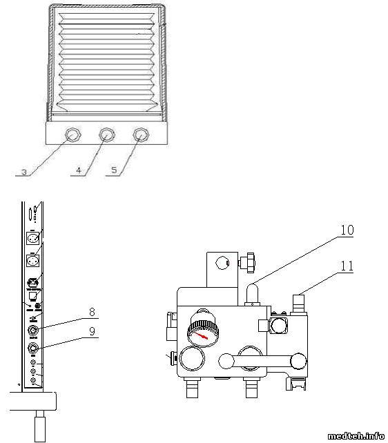

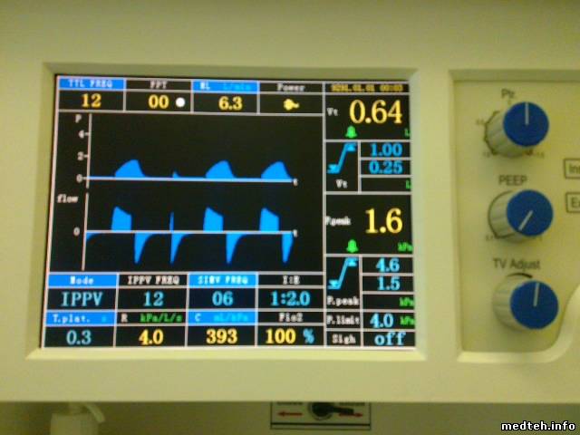

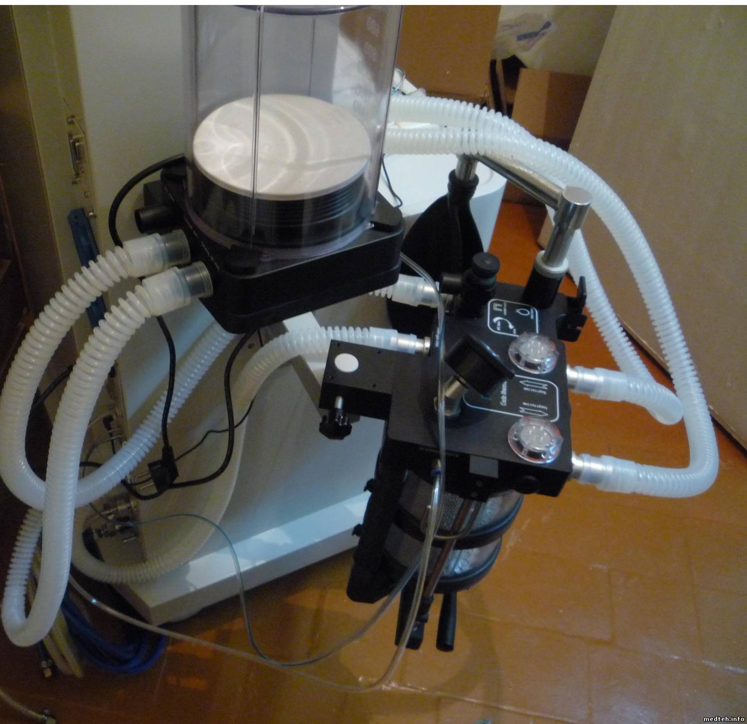

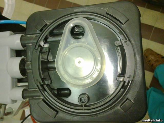

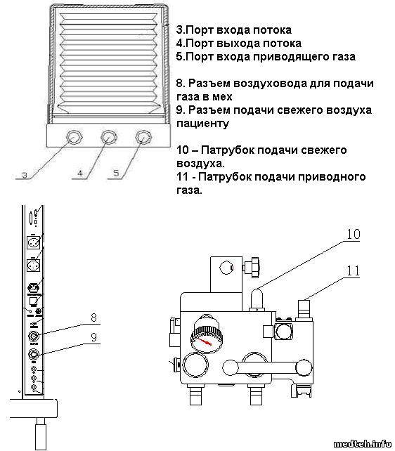

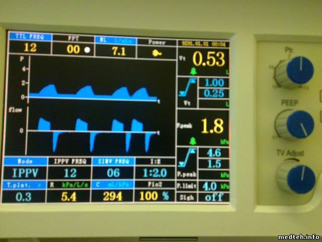

Два вопроса
1. Как подключаются шланги на фото Foton_01 в приложении (порядок соединения 3, 4, 5, 8, 9, 10 и 11)?
2. Для чего предназначены части указанные на фото Foton_02?
В паспорте на ИВЛ данных нет
DenkotДата: Среда, 27.Янв.2010, 10:17 | Сообщение # 7
3,4,5 - меха, я про них уже писал - скорее всего одна дырка под рабочий газ а две другие под смесь пациента (если что, пусть крутые медтехники со стажем меня поправят), но на вашем рисунке нифигашеньки не видно куда идут эти дырки - 3,4 и 5. Я почему и говорил про фотки - если посмотреть ручками, будет понятно, какие дырки из трех идут в меха а какая в банку. Понятно, что дырка из мехов подключается к блоку клапанов вдоха-выдоха (коробка на штанге, от которой идет контур пациента, как правило, туда еще абсорбер вешается). Дырка из банки подключается к питанию рабочего газа (по-аглицки называется Drive gas). Третья дырка подключается на свежую смесь.
Так что может быть, что две трубы от мехов и идут на штуцера 10, 11 дыхательного блока.
На картинке с дырками 8,9 видно, что под ними что-то написано. Что именно?
По переходникам ничего определенного не скажу, единственное что нижний белый сильно похож на адаптер крепления мешка ручной вентиляции.
Ну вы наверное уже догадались, что я вашего зверя вижу в первый раз и то заочно, но, поскольку все молчат уже неделю, я тут это... того :)
Просто думаю что наркозники такого класса устроены ну очень похоже друг на друга, особенно в дыхательной части
Если бы видеть подробно что у вас там есть, уже подключили бы
С вас фотки всех подозрительных штуцеров аппарата, если есть маркировка около, то чтобы читабельно было, если нет цифровика используйте телефон с несильной лупой (2х)

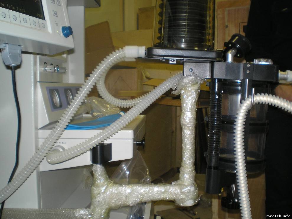

Denkot, Я оттуда уже уехал. аппарат пока стоит колом. Все дело в том что мене нужно знать точно что куда цеплять. Пытаюсь добить поставщиков из Фотона но пока по нулям. Вроде это отсюда и вроде сюда мне не подходит.
Не дай бог кто помрет и будет вроде.
На фото подцепил шланги абы как. Чтоб вислели. Подключил не верно. Сам знаю.

Denkot,

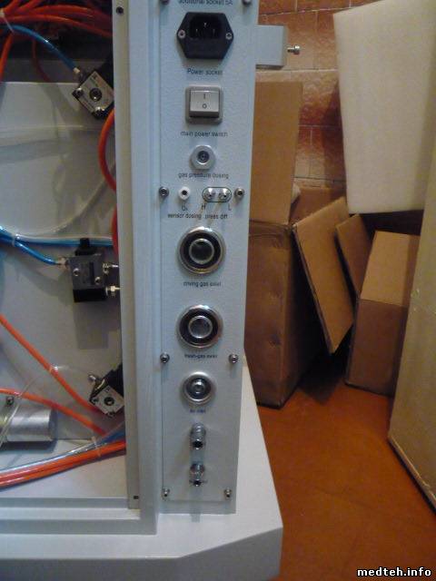

Вот фото с подписями
DenkotДата: Среда, 27.Янв.2010, 14:57 | Сообщение # 11
откуда такие подписи?
les_nik_178Дата: Среда, 27.Янв.2010, 15:05 | Сообщение # 12
Far East
Denkot, В инструкции на аппарат.
Там перевод с китайского. Все по минимуму.

DenkotДата: Среда, 27.Янв.2010, 16:54 | Сообщение # 13
Quote (les_nik_178)
Посмотрел мануалы (от другого китайца), а вы уверены, что неправильно собрали трубы?
Я неправильно тут писал на тему что свежий газ идет через мех, поудалял поэтому
По мануалу свежий газ идет к порту вдоха, а мех включается в контур "тупиком",
т.е. через него не продувается ничего сквозняком, а входит и выходит, как в мультике :)
Ваше подключение выглядит правильно - свежий газ от аппарата в порт вдоха
Меха тоже подключены логично
Дырка Air Outlet на мехах (левая, свободная) тогда становится сбросом отработанного газа в атмосферу
Поскольку контур закрытый из нее может ничего не идти, только при превышении давления
Вы аппарат пробовали заводить с вашей схемой сборки? Что не так?

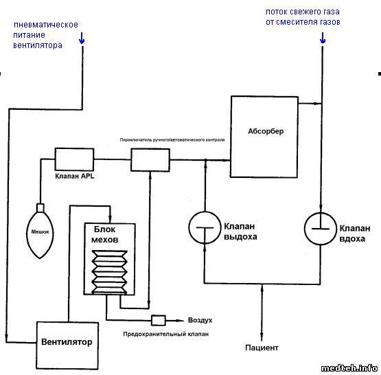

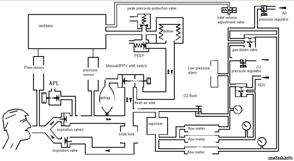

DenkotДата: Четверг, 28.Янв.2010, 17:43 | Сообщение # 17
Сейчас, насколько я знаю, в подавляющем большинстве случаев используется закрытый контур.
Это означает, что пациент дышит одной и той же смесью газов, которая гоняется по кругу "аппарат-легкие" при помощи мехов.
Выдыхаемая углекислота при этом поглощается абсорбером.
Но, поскольку пациент в анестезии скорее жив, чем эээ..., то он имеет свой метаболизм и некоторые газы из смеси расходуются (кислород и наркотик).
Поэтому в контур должен быть постоянный приток свежего газа из смесителя.
Под свежим газом подразумевается газовая смесь, которая еще не участвовала в дыхании и подается в контур со смесителя.
Таким образом поддержание постоянного газового состава смеси обеспечивается поглощением углекислоты абсорбером и подпиткой свежей смесью кислород/воздух/анестетик для компенсации расходуемых газов.
Закрытый контур удобен тем, что из него минимальный выхлоп в атмосферу и операционная бригада останется на ногах. Об этом говорит одна из заповедей анестезиолога: "Не дыши с самого начала по полуоткрытому контуру – ты же не самоубийца и это не последний наркоз в твоей жизни!"
Как пример - схема китайца Bandeq (ACM813) (обрезано, синие дописки мои)
я думаю будет много общего, только у вас более современный вентилятор.
извиняюсь, если лезу с общеизвестными вещами.
излагаю своими словами, т.к. специально не учился.

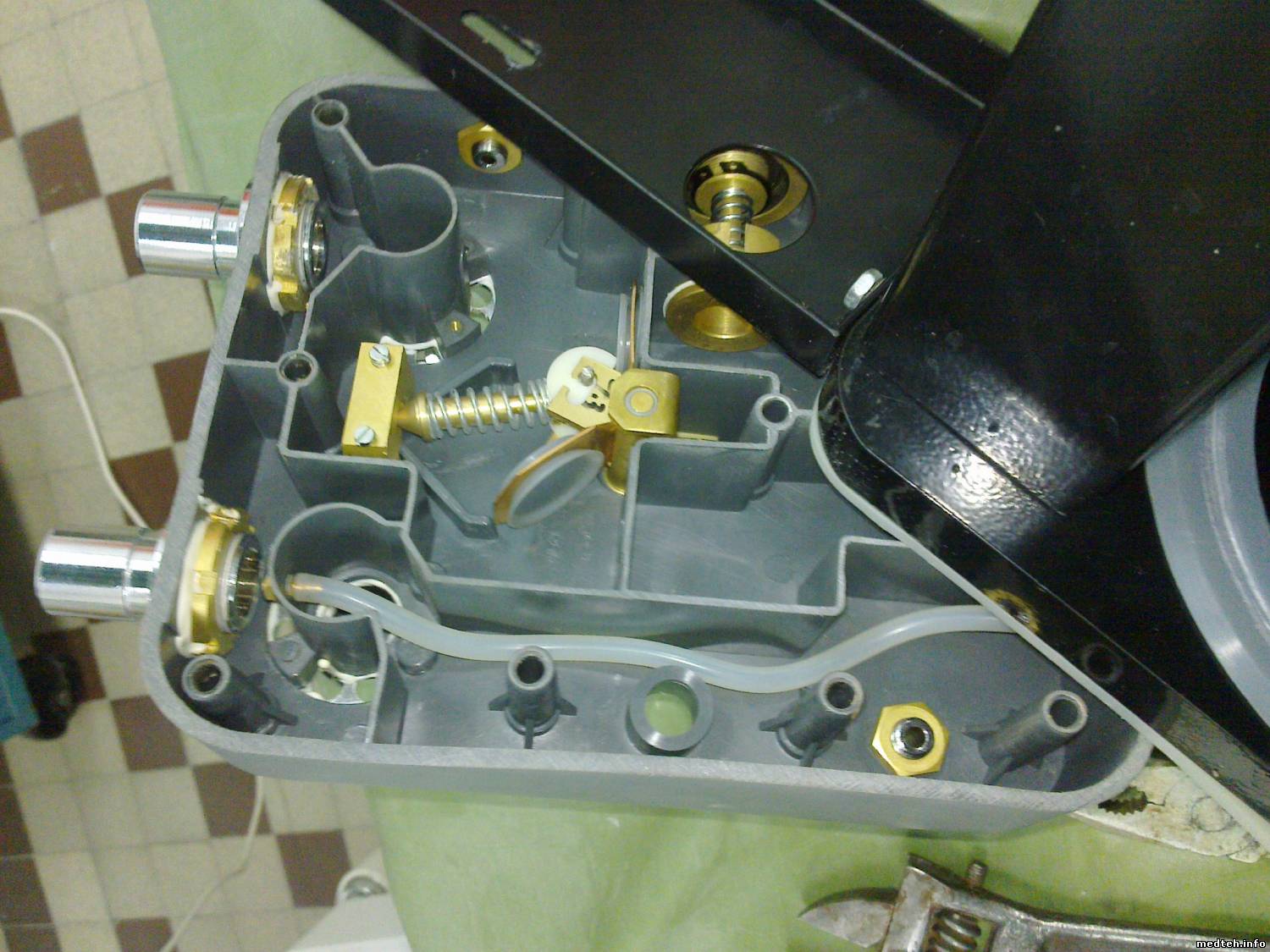

MikДата: Воскресенье, 11.Апр.2010, 04:55 | Сообщение # 22
врач анестезиолог

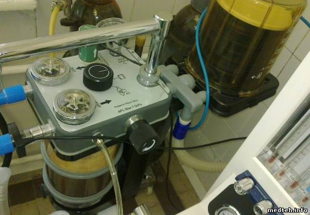

Если возможно, то помогите разобраться в работе наркозного аппарата FOTON MAU 01C. Приобретен, видимо, около 1,5-2 лет назад, однако не эксплуатировался. Причина - очень высокий PEEP (высокое давление на выдохе). Имеется простая инструкция на русском языке. Позже могу послать отдельно фотографию блока с мехом, поглотителем CO2. Имеется ли предохранительный клапан (клапан сброса) при работе аппарата в автоматическом режиме? Может быть в нашем случае имеется не полный комплект, т.к. такого клапана нет? Имеющийся предохранительный клапан работает только при ручной вентиляции. Нет ли инструкции на английском языке?
Заранее благодарен за ответ. Новосибирск
Пока еще не научился прикреплять фото.
DenkotДата: Воскресенье, 11.Апр.2010, 06:43 | Сообщение # 23
Mik, встречные вопросы:
1) какое заданное значение PEEP
2) какое фактическое значение PEEP при данном заданном
3) как проверяли
4) верно ли собран контур
клапана безопасности не может не быть, это подсудное дело. обязан быть.
если все собрано правильно, а давление все равно прет, надо смотреть клапан PEEP
MikДата: Воскресенье, 11.Апр.2010, 08:23 | Сообщение # 24
врач анестезиолог
Отвечаю. Заданное значение PEEP - "0", реальное значение 10-15 см.в.ст. В том случае, когда мех не упирается в пластиковый кожух PEEP может быть "0". Зто бывает быть при низком потоке газа на ротаметрах, но не всегда. Приглашал сертифицированного инженера по вентиляторам Drager, резюме: необходимо работать, так, чтобы поток газов на ротаметрах был ниже МО и мех не упирался в пластиковый кожух. В последующем, однако, попытка повторить данный режим не удалась. Предохранительный клапан есть, но работает только при ручной вентиляции. При автоматической - он вне контура. При автоматичекой ИВЛ сброс газа есть, но как он регулируется не понятно (ручка PEEP на аппарате на "0").
Контур собран правильно. Завтра смогу продемонстрировать фото, если научусь их прикреплять. Сам аппарат несколько отличается по внешнему виду от рассмотренному Вами ранее. Спасибо, MIk.

MikДата: Понедельник, 12.Апр.2010, 18:37 | Сообщение # 27
врач анестезиолог

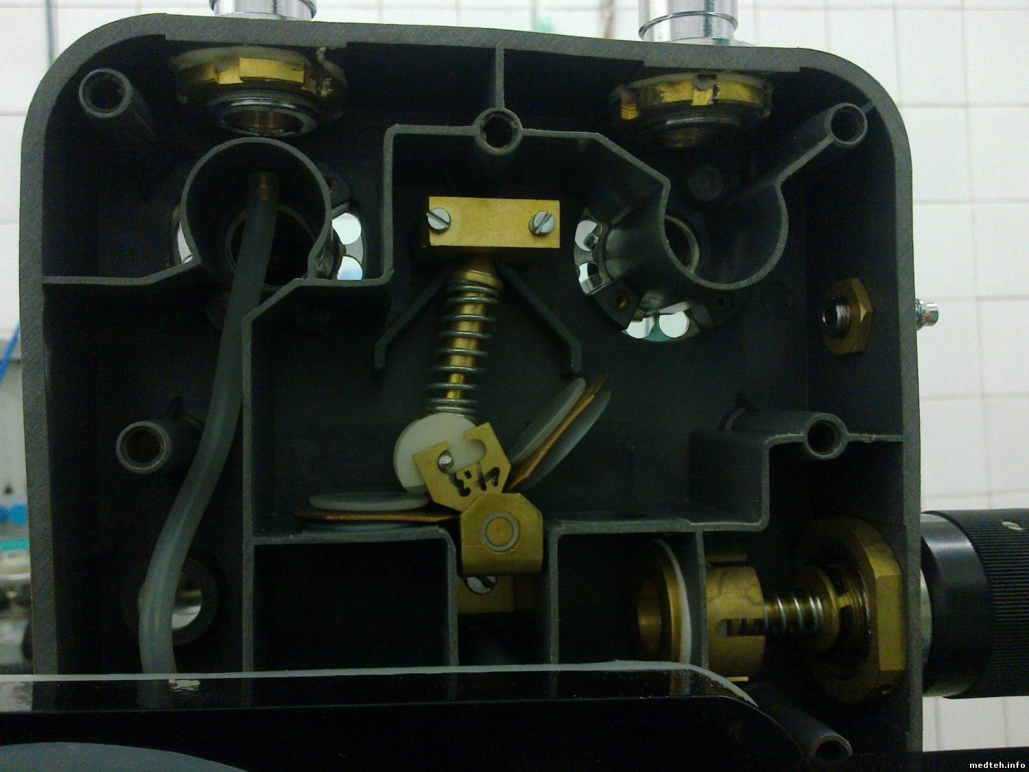

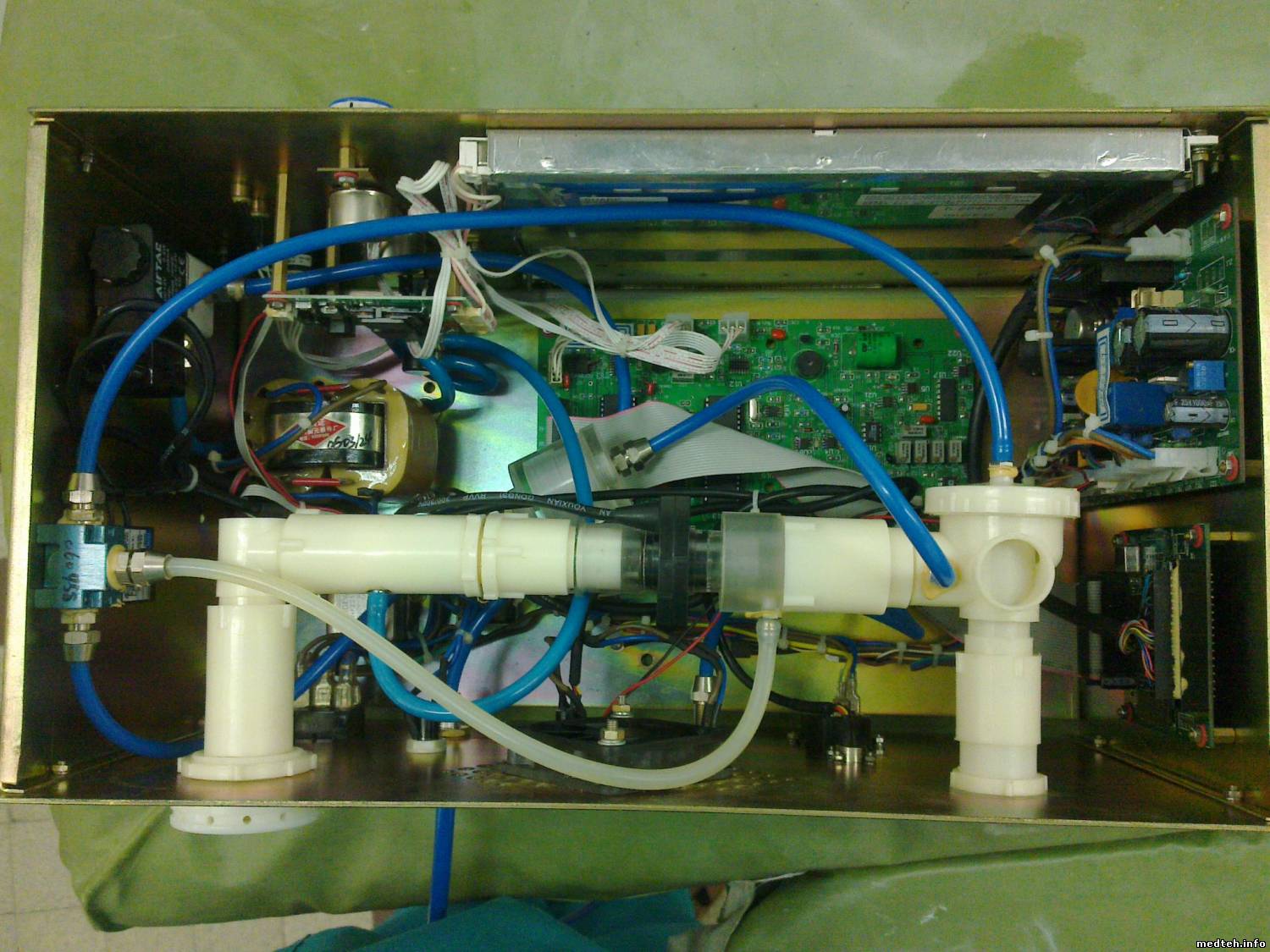

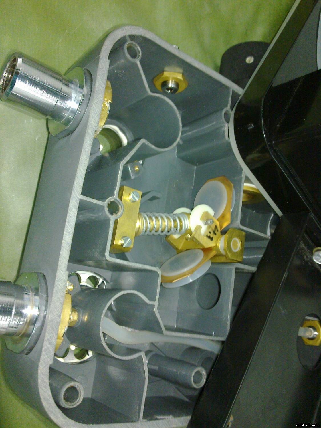

Еще раз все проверил. При потоке на ротаметрах "0" PEEP - "0" и мех при этом не упирается в пластиковый кожух. При потоке 2-7 л/мин - PEEP 7-15 см.вод. ст. и мех упирается в пластиковый кожух. При этом сброс газа происходит по средней трубке серого цвета (соединение блока меха и блока клапанов пациента, выход трубки расположен вниз, на фото не видно). Имеющийся предохранительный клапан работает только при ручной вентиляции. Так работать с пациентами не хочется. Может быть не работает какой то клапан сброса расположенный или внутри аппарата или в блоке с клапанами вдоха и выдоха?
От аппарата к блоку (вдох-выдох) - один гофрированный шланг для управления мехом, тонкий прзрачный шланг - свежая смесь, трубка контроля давления. С уважением ко всем, Mik
8884909.jpg (96.2 Kb) · 7156527.jpg (130.5 Kb) · 1472911.jpg (112.5 Kb) · 7172500.jpg (118.0 Kb) · 7562923.jpg (138.1 Kb)
les_nik_178Дата: Понедельник, 12.Апр.2010, 18:54 | Сообщение # 28
Far East
У него несколько клапанов расположены внутри аппарата. Открой заднюю крышку и посмотри. Может или гдето утечка или залипает. Вообще про эти аппараты сказали что у них точность подачи не очень.
Для наших врачей был шок что у него отсутствует увлажнитель. Кто что использует на нем в качестве увлажнителя?

DenkotДата: Вторник, 13.Апр.2010, 08:49 | Сообщение # 30
Поехали разбираться по порядку.
Mik, в вашем случае гофрированный шланг - приводной газ, прозрачный - свежий газ, синяя трубка по ходу должна быть контролем давления.
Напомню на всякий случай, что приводной газ - это газ который сжимает мех (в дыхательные пути пациента приводной газ не должен попадать (!), это достигается герметичностью мехов). Пациент вдыхает из меха и выдыхает опять же в мех. Если меху есть куда расправляться (не упирается в колбу), то выдох соответственно идет свободно, расправляя мех. ПДКВ в этом случае будет от 0,5 до 2, в зависимости от аппарата. Если мех упирается в колбу, давление должно сбрасываться автоматом. В любом случае аппарат обязан держать режим, и такие погрешности, как 10 см, недопустимы даже для китайца, понятно что с такими ляпами работать нельзя.
Насчет расчета "поток свежего газа меньше или равен МО" - не совсем так. При замкнутом герметичном контуре газ из него будет уходить только на поглощение пациентом и абсорбером. И объем уходящего из контура в минуту газа может быть куда меньше МО. Если поток свежего будет равен потоку уходящего (поглощение+утечки), тогда мех не коснется колбы и ПДКВ не подскочит. Почему у вас при проверке на мешке ПДКВ 0 и мех не упирается при нулевом потоке свежего газа - потому что мешок не поглощает кислород. На реальном пациенте должен быть аналогичный баланс при слабом положительном потоке. Но это будет весьма низкопоточная анестезия, и вообще надеяться на то, что "не упрется", конечно опасно, желательно проверить аппарат.
Насколько я помню китайские аппараты и насколько это видно из Ваших фото, в блок управления уходят только 2 провода и одна трубка (датчик кислорода, датчик потока и давление в контуре). У вас так же? Внутри, "в башке" стоит две платы - одна с датчиками давления - это мониторинг вентиляции и другая - мозги (прошивка+экранный интерфейс).
Что вы можете сделать:
1) проверить блок мехов (герметичность, свободный ход клапанов)
2) проверить датчик потока (свободный ход, правильность включения)
3) проверить соответствие фактического и отображаемого давления в контуре (другими словами, не врет ли датчик давления).
Если что-то будете снимать, разбирать - выкладывайте фото. Если нет нормального фотоаппарата, фотайте телефоном, для разборчивого фото с близкого расстояния используйте слабую лупу (+1, +2).
Дистанционно тяжеловато разбираться :)
MikДата: Вторник, 13.Апр.2010, 19:43 | Сообщение # 31
врач анестезиолог
Очень благодарен за ответ. Есть ли у нас в городе китайские аппараты даже не знаю, поэтому и проконсультироваться не с кем. Да и на выставках подобных не видел. Два слова о себе: на основной работе более 12 лет работаем в условиях low flow и minimal flow, аппараты CATO (Drager) и KION (Siemens), поэтому проблему низких потоков представляю.
Для увлажнения во время операции и в п/о периоде широко используем бактериальные фильтры (до 24 часов ИВЛ, потом смена фильтра) – проблем с увлажнением, согреванием, пневмониями нет, да на этих наркозниках и нет увлажнителей.
Теперь о Fotone. Полностью с Вами согласен: «Если мех упирается в колбу, давление должно сбрасываться автоматом. В любом случае аппарат обязан держать режим, и такие погрешности, как 10 см, недопустимы». Блок управления Вы описали правильно. Теперь Ваши рекомендации
1) проверить блок мехов (герметичность, свободный ход клапанов) Как будто все исправно
2) проверить датчик потока (свободный ход, правильность включения) – Работает, проверка механическим волюметром от РО-6.
3) проверить соответствие фактического и отображаемого давления в контуре (другими словами, не врет ли датчик давления).- Данные по монитору соответствуют данным механического манометра.
Планирую: 1.Хочу проверить аппарат, убрав из контура поглотитель (сколько времени он там находится, не знаю).2. Снять заднюю панель и осмотреть внешне содержимое на наличие явных дефектов .3.Попытаться дозвонится поставщикам (Регионмедэксперт) аппарата (дата изготовлений 08.2006г., приобретен в 2008 году). Еще раз говорю, что на этом агрегате с 2008 года никто так и не смог работать.
Если буду разбирать, в т.ч. и мех- выложу фото.
Еще раз огромное спасибо, Mik
DenkotДата: Среда, 14.Апр.2010, 02:05 | Сообщение # 32
Жаль, у меня нет сейчас доступа ни к одному "китайцу", так бы глянул, как там PEEP устроен.
Но здесь дело может быть, кстати, и не в самом управлении PEEP. По идее, все управление идет через приводной газ, и PEEP по сути - это остаточное давление приводного газа в конце выдоха. У вас же получается, что вы ставите РЕЕР ноль, аппарат честно сбрасывает на выдохе давление привода тоже в ноль, мех расправляется, и тут ему встречается крышка колбы. То есть с точки зрения управляющей цепочки все идет по плану, мешает только крышка. С ней ничего не поделаешь, избыток газа может выходить через клапан. Вот тут вопрос, как должен работать этот клапан. Надо посмотреть. Вообще на схеме клапан PEEP нарисован, интересно, как он выглядит в реале. Тем более что схема нарисована, эээ, как бы это сказать... неординарно :)
Да, кстати, а как ведет себя аппарат на другом режиме?

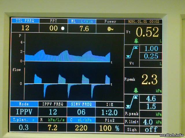

MikДата: Понедельник, 26.Апр.2010, 19:14 | Сообщение # 33
врач анестезиолог
Особо писать не о чем. Без поглотителя (натронки) работа аппарата не изменилась. Изменение режимов работы эффекта не дало. Полностью разобрал блок с клапанами и мехом – никаких дефектов нет. Снял заднюю стенку аппарата – внешне все нормально. Дыхательный объём регулируется изменением потока (к регулятору подходят трубки с кислородом), PEEP аппарата регулируется через электрический резистор. Заменил датчик потока внутри аппарата – без эффекта. Отметил, что при установки PEEP регулятором аппарата, уровень PЕЕP разный и чередуется через один дыхательный цикл – то составляет 15 см.вод.ст., то 20. В целом сохраняется прежняя картина: при МОД 6л/мин при потоке на ротаметрах 0-1 л/мин PEEP около «0», при потоке 2-5 л/мин PEEP 5-7, при потоке 6-8 л/мин PEEP около 10. Видимо, проблема в блоке управления. А там мне своими силами не разобраться. Если руководители учреждения захотят, то будут связываться с продавцами аппарата. Спасибо всем. Прилагаю фото.
1734102.jpg (124.5 Kb) · 1835890.jpg (137.0 Kb) · 1804765.jpg (182.5 Kb) · 5147758.jpg (169.6 Kb) · 6521185.jpg (203.2 Kb)
seabeeДата: Пятница, 30.Апр.2010, 17:40 | Сообщение # 34
У вас сообщений: 1319
Сколько ставил Китай у них у всех мех упирается в колбу когда не отрегулирован обьём.Имеется также сопротивление
выдоху.Китайца с завода спрашивали через переводчика.Не понимает.
seabeeДата: Пятница, 30.Апр.2010, 17:41 | Сообщение # 35
Фото подключения.

Тоже видел аппарат у которого PEEP лез вверх как только мех упирался в колокол. В моём случае проблема была в не качественном литье черного основания меха. Внутри меха, в центре, стоит мембрана предохранительного клапана, от неё идет друбка наружу (средняя). Так вот внутри этой трубки пластмасса не убрана после литья и мешает выходить лишнему газу. После удаления излишеств, аппарат работает нормально и с PEEPом проблем нет.
Но есть другая проблема, после замены датчика кислорода, аппарат показывает 28% на воздухе. Может кто знает как его можно откалибровать?
