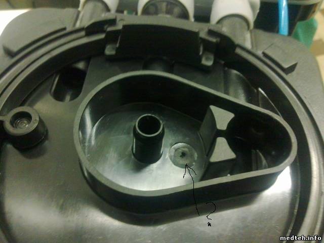

Так и не решили как убрать PEEP в ноль?Как сейчас понимаю,это на всех китайских аппаратах идет так с завода из-за малого размера трубки сброса.

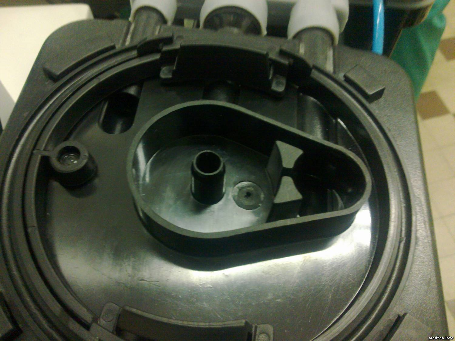

В феврале получили Foton из ремонта, что именно сделали с аппаратом - не знаю, как будто что-то "отломали", но эта информация через третьи руки и верить ей очень сложно. Пока на аппарате не работали, т.к. в данном учреждении нет еще и компрессора. Проверяли работу на кислороде - PEEP стал почти нулевым (2-3). При снятия меха возникло впечатление, что что-то отломали под силикованным клапаном на основании блока меха (показано стрелкой на рисунке). К сожалению, за давностью не помню как там было ранее, а на предыдущих снимках основание меха сфотографировано с клапаном (показано в одном из моих ранних сообщений). Сложилось так же впечатление, что стало сложнее устанавливать ДО. С уважением, Mik.

Похоже у китайцев реальные трудности с литьем данного девайса. Косяки похоже могут быть в любом из каналов.

Ничего там не сломано.Так и должно быть.

Может быть дефект клапана который находится в основании меха?
