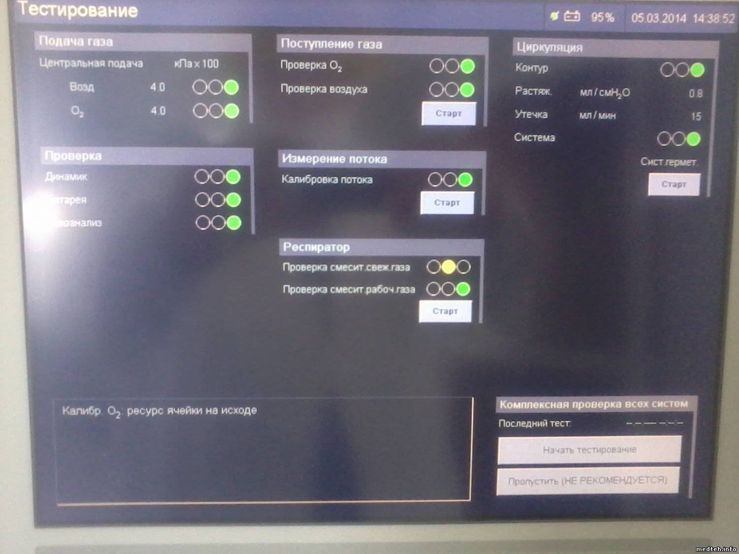

d1mkaДата: Вторник, 04.Мар.2014, 13:46 | Сообщение # 3
У вас сообщений: 28
Молдова
Chisinau
Уважаемые коллеги
Ситуация при работе НДА Leon plus: показания кислорода FiO2 - на вдохе 40%, на выдохе --(0)%.
Аппарат проходит тестирование и колибровки всех сензоров О2.

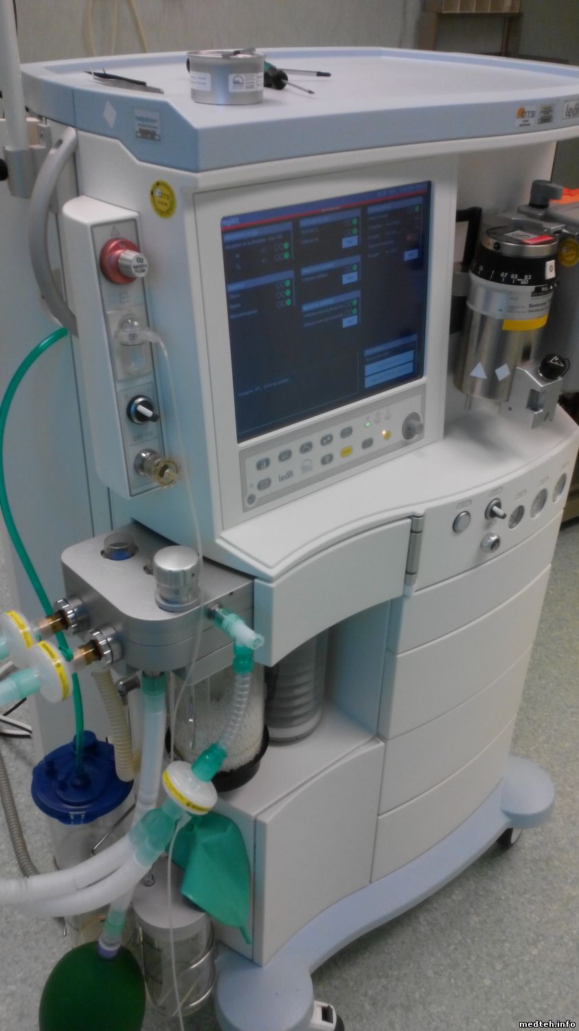

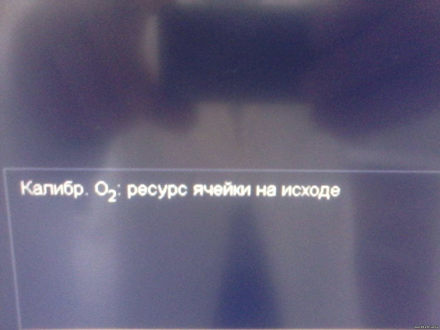

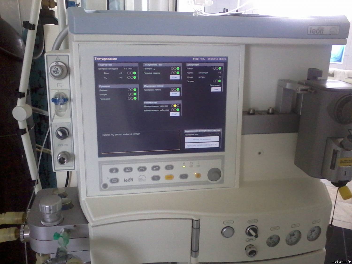

Коллеги дорогие! Тоже проблема в ИВЛ Leon plus только связано с датчиком О2. В роде все ясно не проходит тест: Проверка смесителя свежего газа В анатации (в низу монитора пишет: Колибровка О2: ресурс ячейки на исходе). Вся проблема в том что не можем найти где он находиться,
мануал весь перелестали коментарий много но рисунков нет (их просто представители удалили). Датчики потоков нашли а кислорода нет. Если что стр 223 пункт 16.2.1.2.3. Элемент О2 рис.176
Так бы напряжения на нем замерить да заказать новый. Если у кого от гаспод представителей фирмы досталось полная версия мануала буду просто рад!!!
фото вылаживаю.
5991826.jpg (92.2 Kb) · 4612184.jpg (122.1 Kb) · 4037828.jpg (109.5 Kb) · 6890222.jpg (85.2 Kb) · 3218848.jpg (106.7 Kb)
Сообщение отредактировал Munlik - Среда, 05.Мар.2014, 19:47

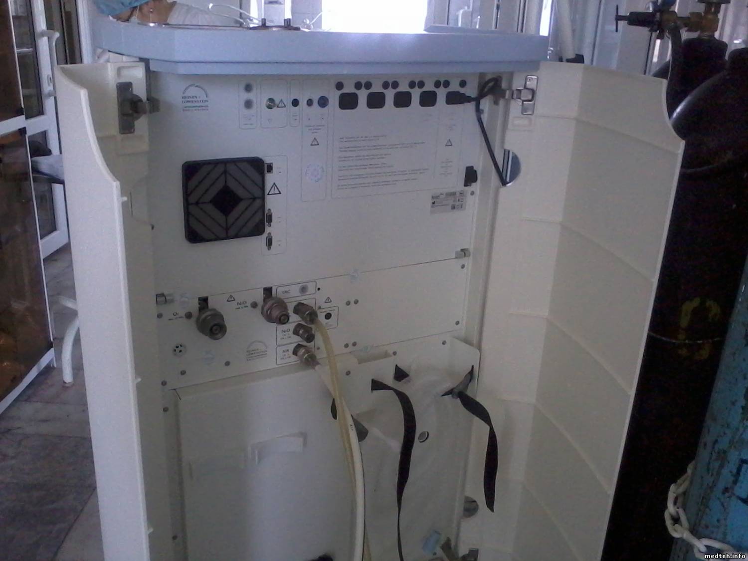

Открой заднию панель
http://www.medteh.info/_fr/91/3218848.jpg
и поменяи сензор O2

DimitriusДата: Пятница, 07.Мар.2014, 23:11 | Сообщение # 9
У вас сообщений: 410
Munlik, Второе фото, откручиваешь болты вверху и по бокам верхней панели (да там звёздочка), и у тебя открывается панель на которой розетки, фильтр как полочка(не зря на ней петли) и открывается доступ. Ну а дальше смотри и увидишь, а заведующую хорошо поздравь и отправь заниматься своим делом drinks
Сообщение отредактировал Dimitrius - Пятница, 07.Мар.2014, 23:12

http://www.medteh.info/_fr/91/7147339.jpg
tebe tut i nicevo ne nado tebe vyshe nado otkrutiti i tam kak polacika otkryvaetsa i uvidesh datcik O2

Касательно датчика О2 хочу добавить. В данном аппарате используется 2 типа данных датчиков 1-й гальванический и 2-й парамагнитный (является опцией и заказывается с мультигазовым модулем).
!-й тип можно поменять открыв заднюю верхнюю крышку (открутив 7 фолтов под звездочку) Датчик находится в левой части возле миксера. Тип E-17/A-2 или OOM 102.

MunlikДата: Четверг, 03.Апр.2014, 17:26 | Сообщение # 15
У вас сообщений: 250
сервис-инженер
Петропавловск
Цитата Munlik ()
Да супер, обязательно но только во вторник! я должник если что!!!!
Dimitrus спасибо! и всем коллегам за советы, нашли долгожданный sensor О2. уже заказали.

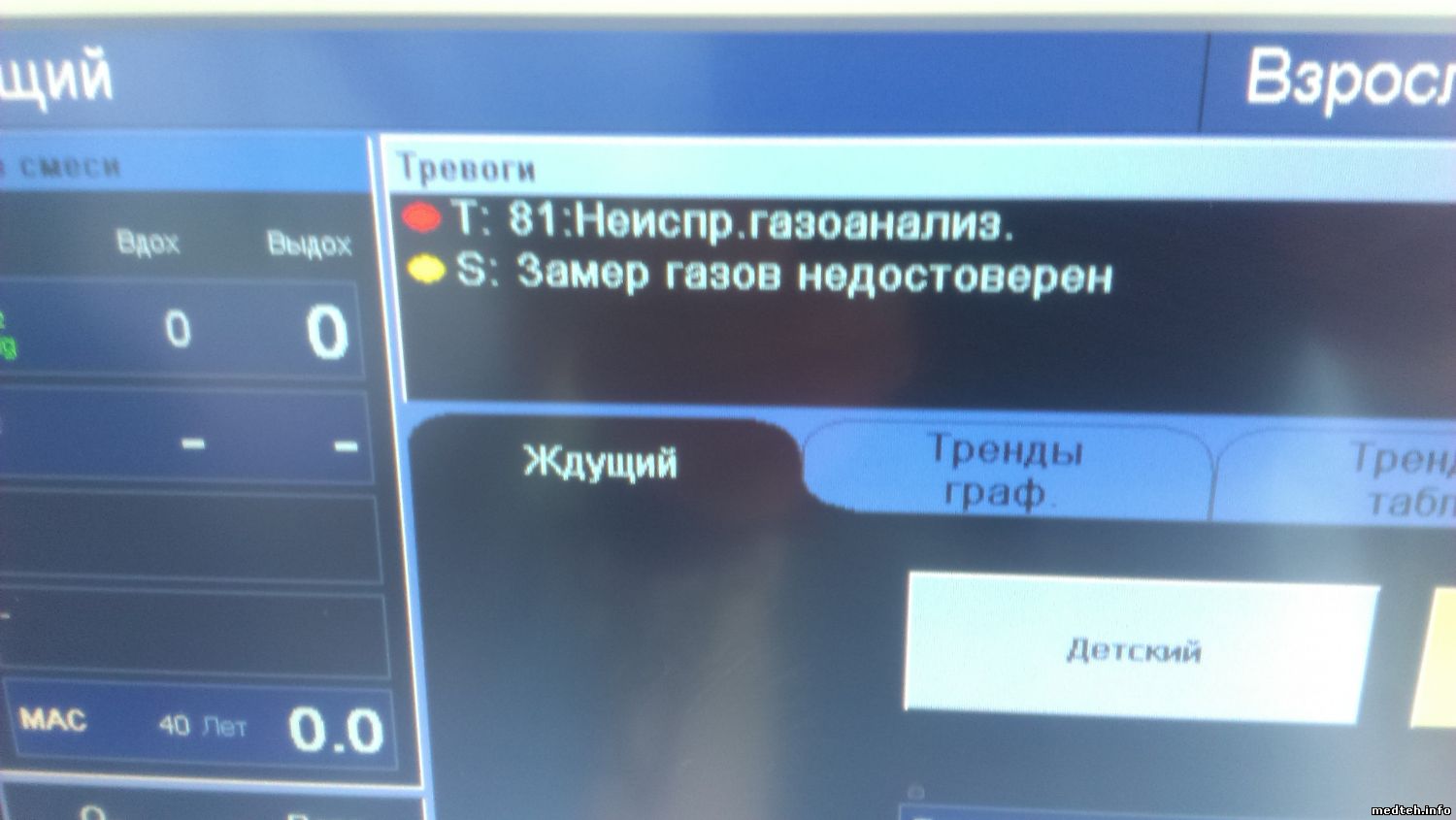

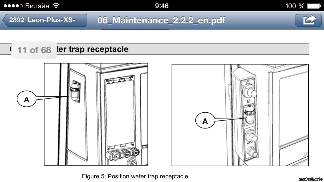

Всем привет.Аппарат калибровку всю проходит но постоянно пищит при работе по этой проблеме.Аппарат проработал уже года три.Фото прилагаю,заранее спасибо
fedorenko_dkДата: Понедельник, 26.Май.2014, 14:40 | Сообщение # 17
У вас сообщений: 147
главный инженер
Ловушку на газоанализатор меняли?
fedorenko_dkДата: Понедельник, 26.Май.2014, 14:41 | Сообщение # 18
главный инженер
Водяную
AristowДата: Вторник, 27.Май.2014, 10:25 | Сообщение # 19
Павлодар
спасибо,если есть возможность то где это находится,заранее спасибо
fedorenko_dkДата: Среда, 28.Май.2014, 02:52 | Сообщение # 20
главный инженер
Фото во вложении.
Если не поможет, то в сервисном меню есть тест на утечку газоанализатора, может быть из- за этого.
Еще, что хуже всего, может быть необходима калибровка газоанализатора по калибровочному газу (сами вы это вряд ли сделаете).

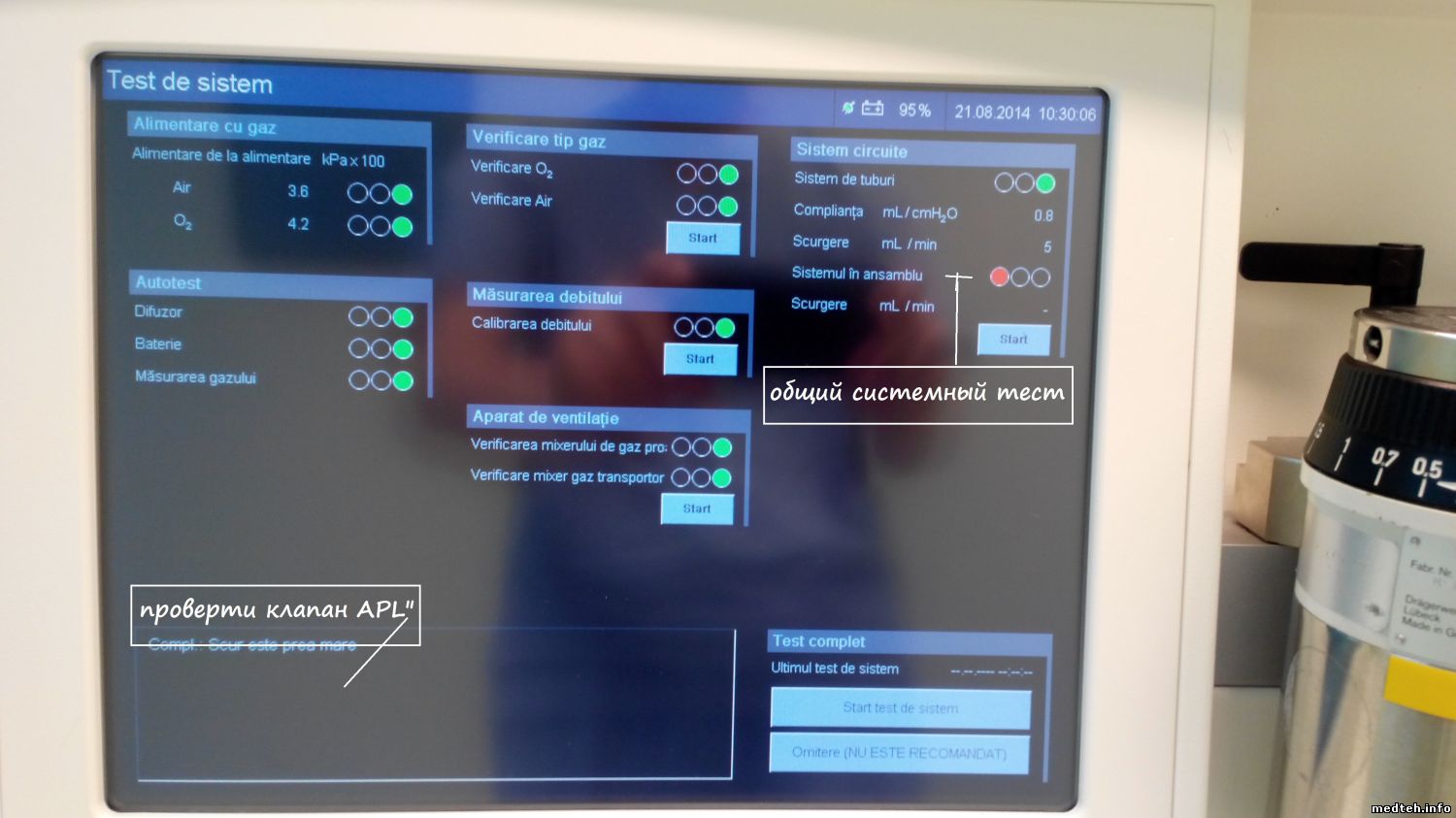

Здравствуйте коллеги.
Прошу помочи розобратся в проблеме. НЕ проходет общий системный тест,
коментари выдают внизу --"проверти клапан APL"
всем спасибо

SibulbaДата: Вторник, 02.Сен.2014, 16:14 | Сообщение # 26
У вас сообщений: 124
Попробуйте поменять ручной дыхательный мешок. Так же возможны утечки на slight valves (три штуки с торца модуля пациента, помогает смазать резиновые колечки на них кислородной смазкой), колба абсорбера, поворотный клапан фиксации колбы абсорбера либо же сам клапан APL (что встречается крайне редко).
