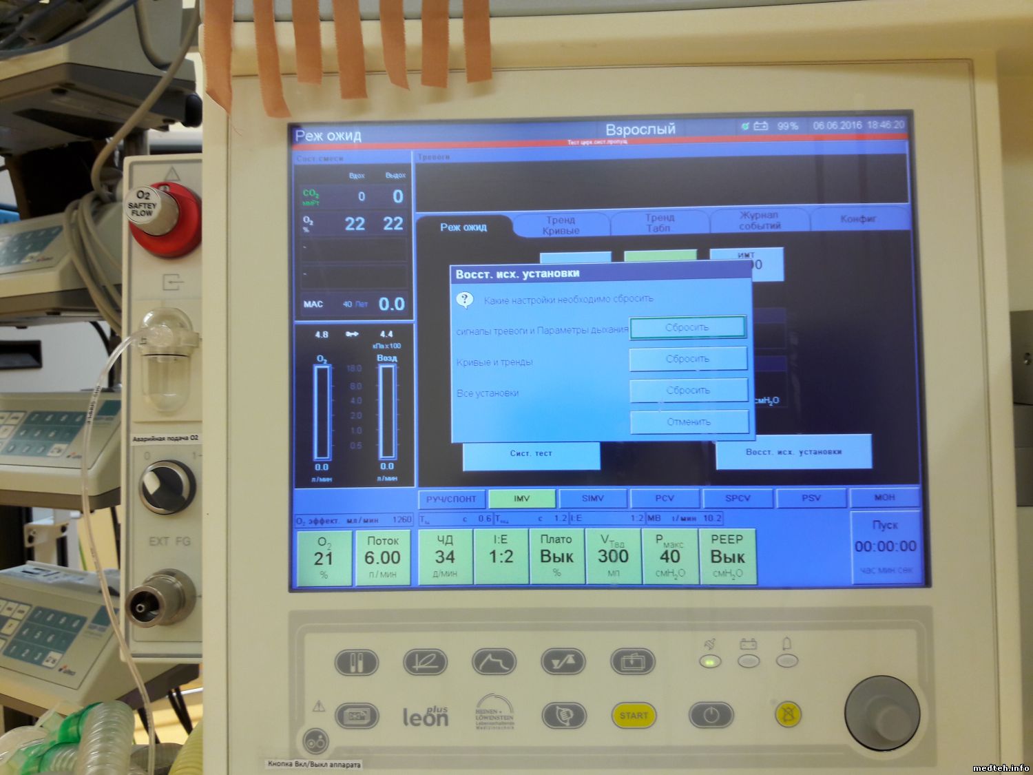

При сохранении желаемых дыхательных/параметров на наркозном аппарате Leon plus (3.7.11) сохранения при включении не отображаются. При нажатии в меню режиме ожидания клавишу “восстановить исходные установки”-> “ Сбросить сигналы тревог и параметров дыхания”, то значения сохраненные выводятся.
Все сохранения производились согласно инструкции. Также производились различные манипуляции сохранений, ничего не изменилось (автоматически не отображает, только через сброс).
Данные сохраняются, но при запуске выводятся совершенно другие значения. (Ограничения тревог и нужный режим при включении сохраняются).
Может кто сталкивался с такой ситуацией?

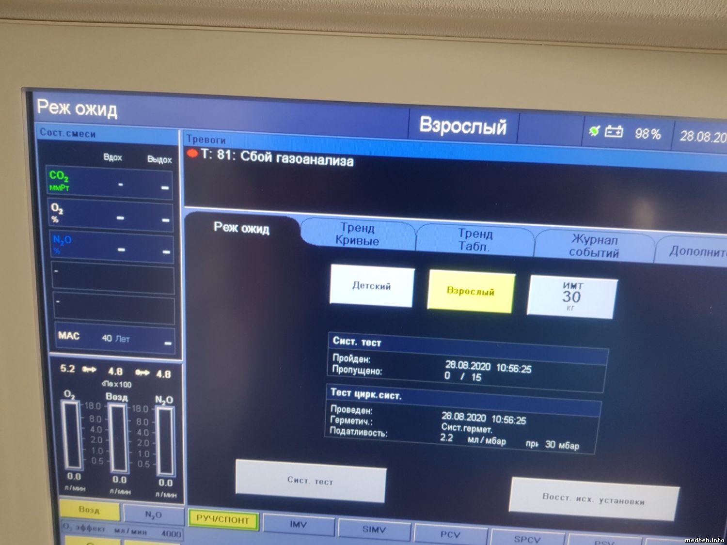

Периодически выскакивает ошибка Т81 - ошибка газоанализа. После перезагрузки - пропадает. Выскакивает на нескольких аппаратах этого года.
Может кто сталкивался?

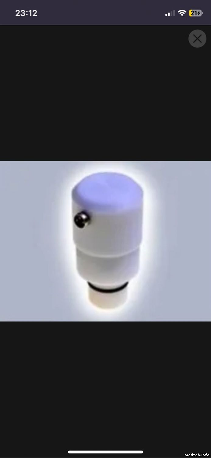

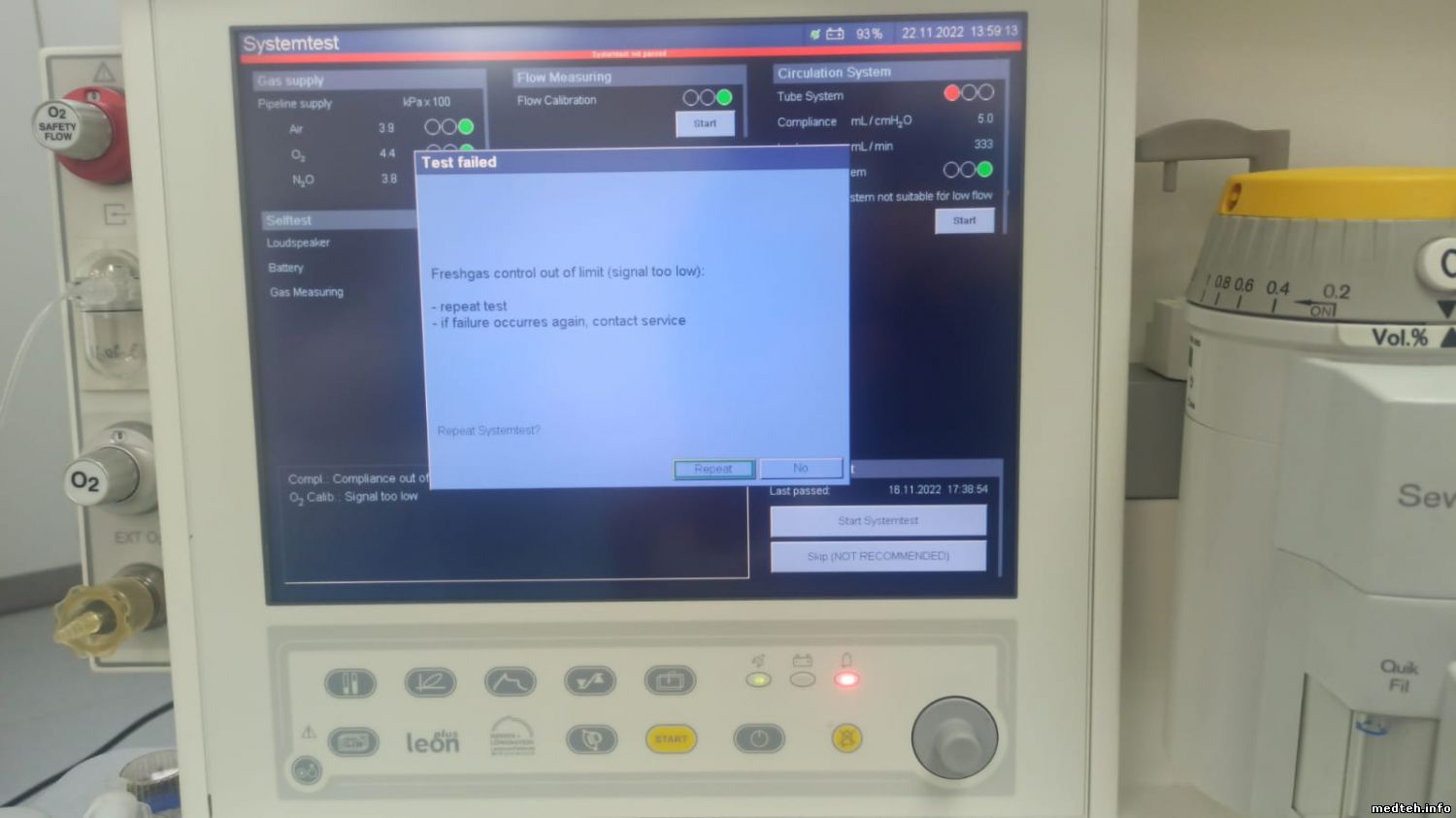

НДА Leon plus при включенной закиси в сервисном меню и gas check OFF даёт ошибку "T71", при gas check ON ->T19, во время самотеста выдаёт ошибку - "О2" не обнаружен или фрешгазконтрол вне диапазона. При работе с закисью работает 2-5 мин, потом пишет: "неисправен миксер" и переходит на чистый кислород.
При выключении закиси самотестирование проходит и работает без нареканий. Как я понимаю, дозирование воздуха и закиси одно и тоже, просто на входе подключает или закись, или воздух - поправьте, если не так.
Тот кто уже разбирал аппарат, пришлите фото датчика O2, а то в мануале один тип, тут пишут про ООМ102.
ambroseДата: Среда, 30.Ноя.2022, 13:35 | Сообщение # 64
У вас сообщений: 162
инженер по радиоэлектронике
Минск
Решено, датчик Еnvitec ООМ102.
Всем спасибо.
