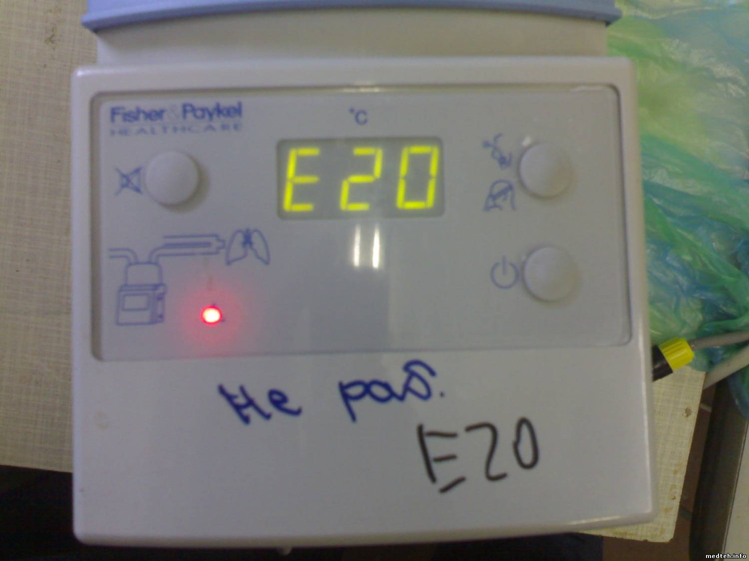

Есть три увлажнителя с подогревом MR850ARU новозеландской компании Fisher & Paykel Healthcare Ltd.
(торговый бренд - "F&P").

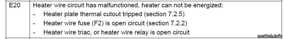

Два при включении выдают ошибку E20 и горит красный индикатор с восклицательным знаком:
Из сервис-мануала:
1.4.3 Warning triangle alarm;
1.4.3 Знак тревоги аварийной остановки: "The warning triangle indicates a serious hardware fault".
Предупреждающий треугольник указывает на серьезную неисправность оборудования.
If the warning triangle on the MR 850 Respiratory Humidifier comes on, immediately take the humidification chamber and the breathing circuit out of service.
Если предупреждающий треугольник на респираторном Увлажнителе MR850 появляется, немедленно изъять камеру увлажнения и цепь дыхания из эксплуатации.
В сервис-мануале про коды ошибок нет ничего!!!

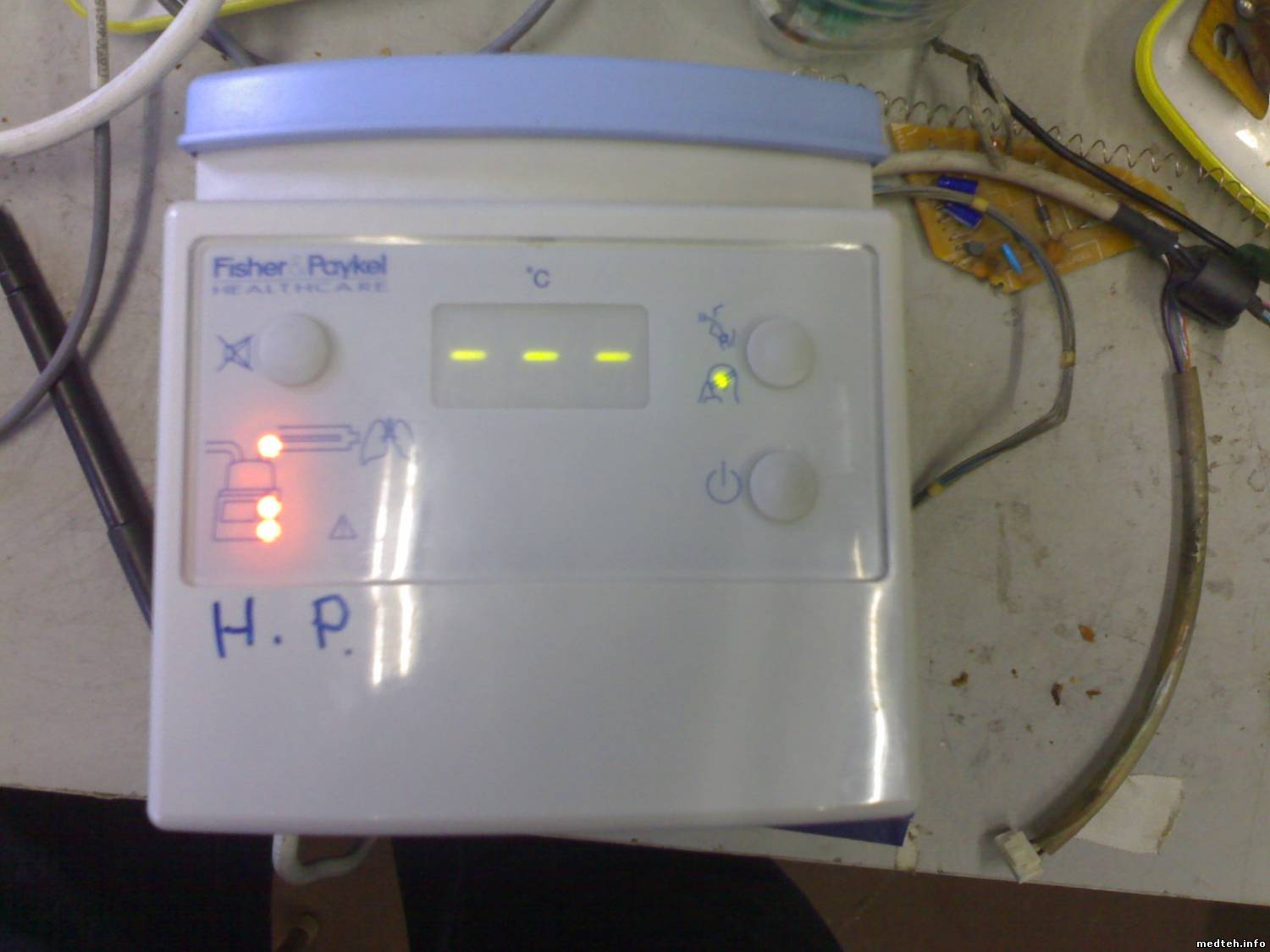

А третий показывает три минуса и горят жёлтые индикаторы:
Третий отнёс медикам на проверку, может просто сигналит, что не подключены датчики? (уменя датчиков нет и, вообще, это дефицит жуткий, что даже мне не дают для проверки увлажнителя в сборе).
Не подключены датчики температуры и влажности контура.
mykborДата: Среда, 22.Авг.2012, 15:38 | Сообщение # 3
ремонтник
Cимферополь
Alexium, спасибо!

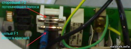

Сгорел F2, на время проверки заменил жучком - прибор стал просить подключить датчики!
Предохранители заказал.
На сгоревшем предохранителе маркировка:
с одной стороны: 5MF 4A 125V, с другой стороны: bel <PS> E jet 125V.
125V это напряжение? Я думал, что характерисика плавкого предохранителя это Амперы, или нет?
На предохранителе F1 маркировка:
с одной стороны: 5MF 1A 250V, а с другой как и на F2: bel <PS> E jet 125V
Что здесь означает 250 и 125 ?
Где взять документ полностью, с которого сделан скриншот - (http://www.medteh.info/_fr/56/3544949.jpg).
Сообщение отредактировал mykbor - Среда, 22.Авг.2012, 15:44

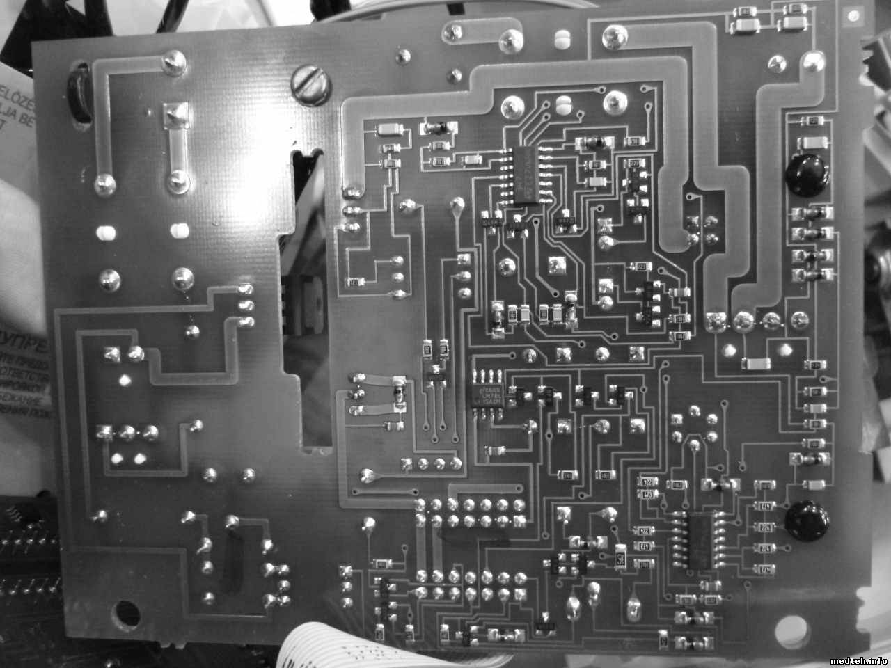

taraserkerДата: Вторник, 21.Янв.2014, 13:47 | Сообщение # 9
На экране: Е26, в мануале: "E26 - Transistor Q16 is not turning on".
Проблема ясна, необходимо проверить/перепаять этот транзистор и цепь управления.
Наш донецкий инженер уже сталкивался с этим, говорит, что ремонт и заключается в перепайке транзистора.
Только на платах совершенно нету маркировки.
И в сервисном мануале нету расположения элементов.
Подскажите, пожалуйста, где можно взять component layout для увлажнителя, чтобы посмотреть где находиться транзистор Q16?

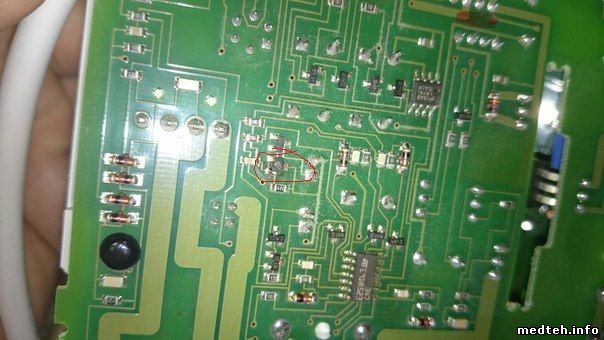

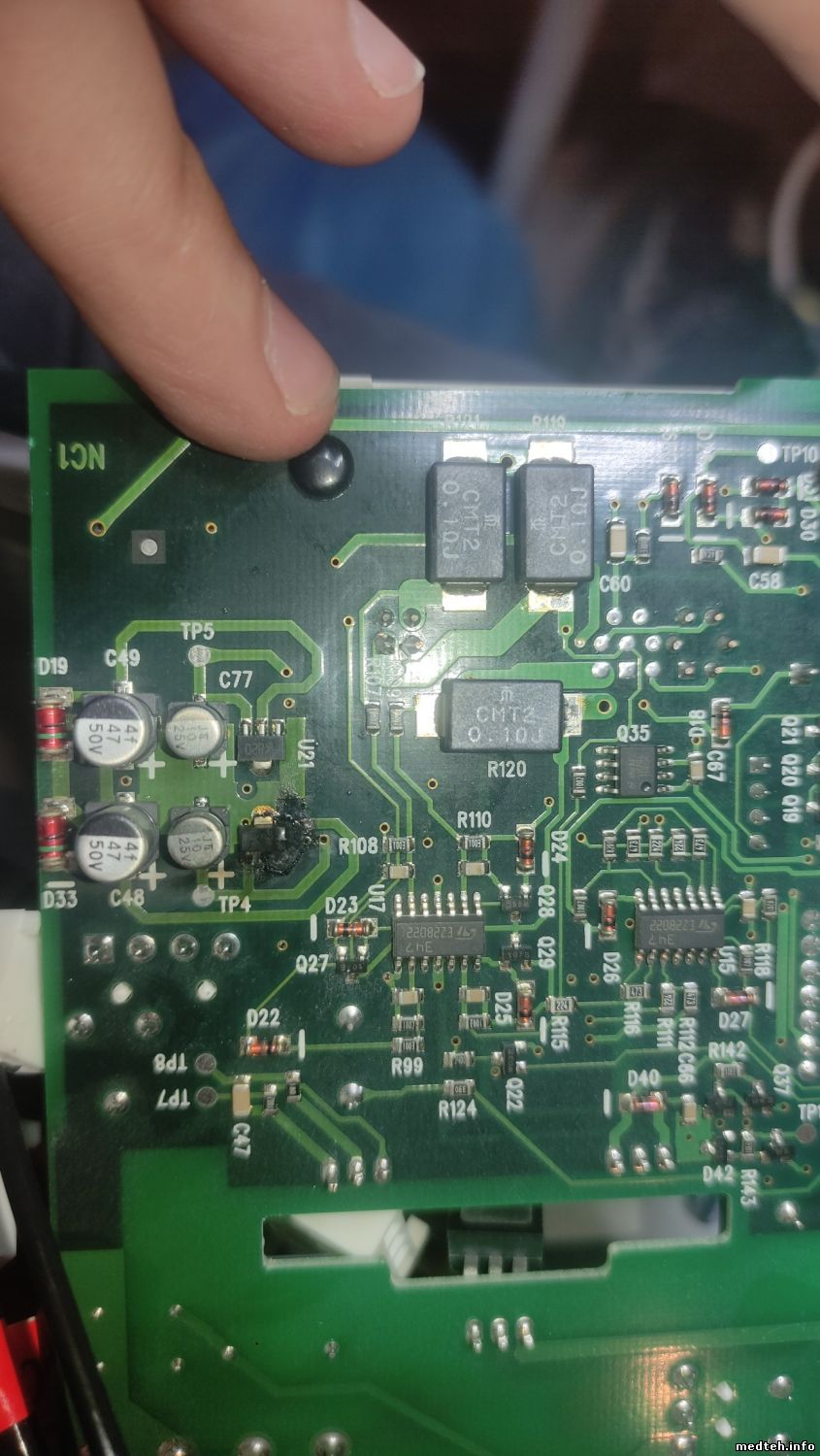

У меня тоже была E20 ошибка, оказалось сгорел транзистор 9b, на картинке видно.
Вот не могу разобраться с ошибкой E21, E27 и ошибку жёлтыми диодами показывает на жёлтый кабель. Пробовал менять кабель - не помогает.
Может было у кого?
Подскажите, пожалуйста ...

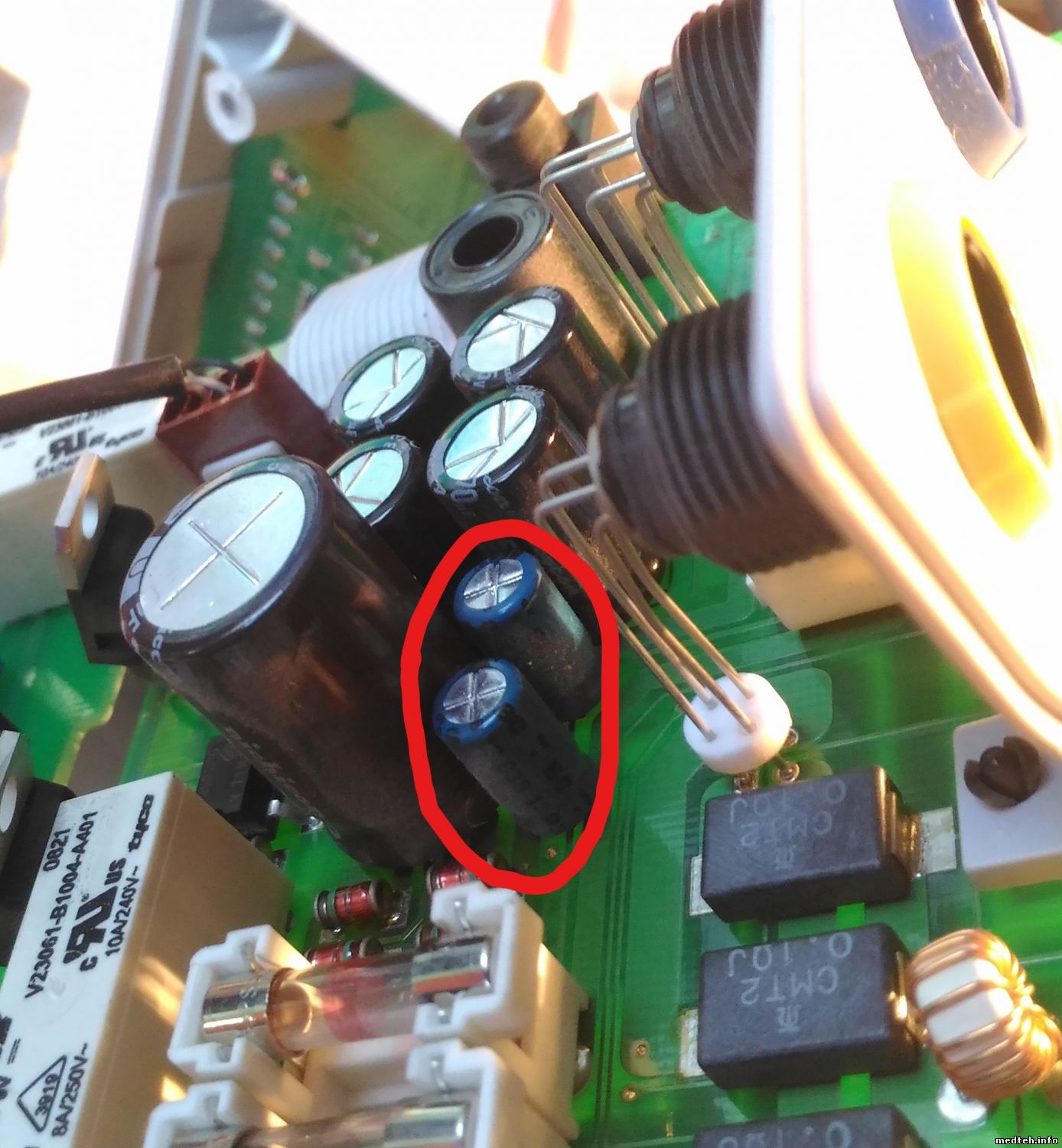

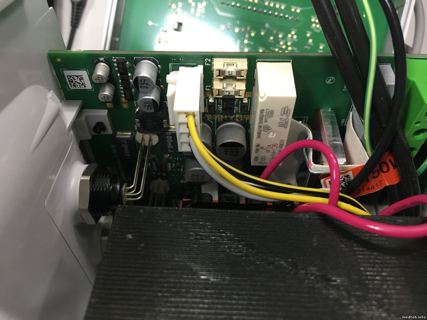

Всем привет!
Неисправность увлажнителя MR850ARU компании Fisher&Paykel: не видит нагреватель контура, постоянно пищит.
Если отключить разъём нагревателя контура, увлажнитель работает.
Подключив снова разъём нагревателя, увлажнитель начинает пищать как-будто бы нагреватель в обрыве.
За текущий год уже три увлажнителя (2008 г.в.) с данной неисправностью.
Причина: электролиты в цепи разъёма нагревателя контура (47мкф 50в) 2 шт. - под замену.

Сегодня вернулся этот увлажнитель. Проблема таже: не хочет работать с подключенным нагревателем контура. При его отключении - работает(нагревает столик чашки).
Заменил 2-а кондёра 47 на 50. Работает.
При измерении, один из кондёров давал сильную утечку и ёмкость 25-26.

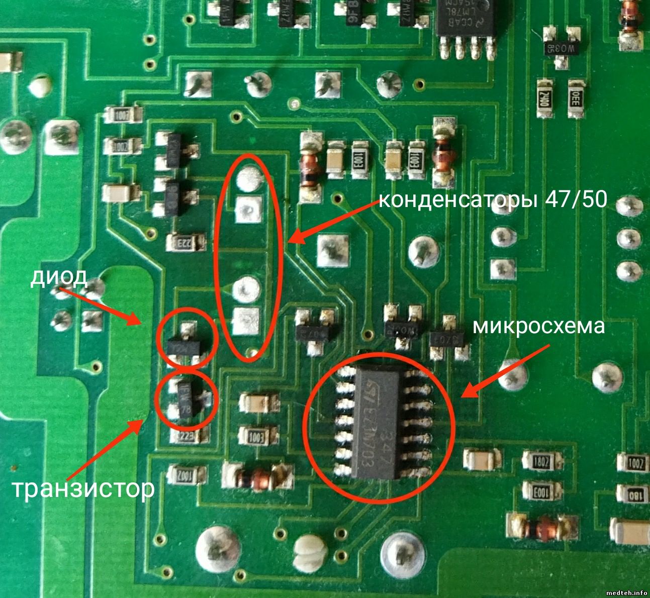

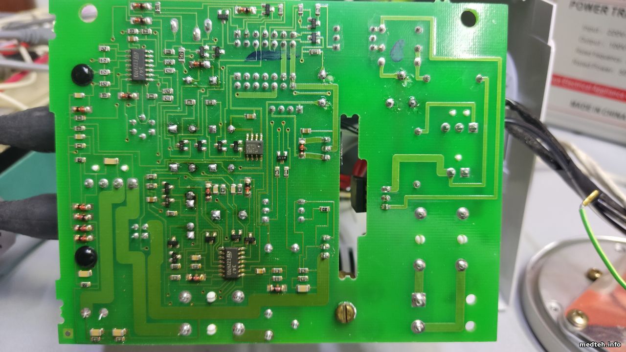

Всем привет.
Подскажите, пожалуйста, что за транзистор должен тут быть - см. фото?
AlexiumДата: Среда, 08.Дек.2021, 06:36 | Сообщение # 27
Цитата Someone ()
что за транзистор должен тут быть?
Подозреваю, не транзистор - микросхема! Скорее всего, микросхема стабилизатора напряжения, комплементарная микросхеме на фото выше.

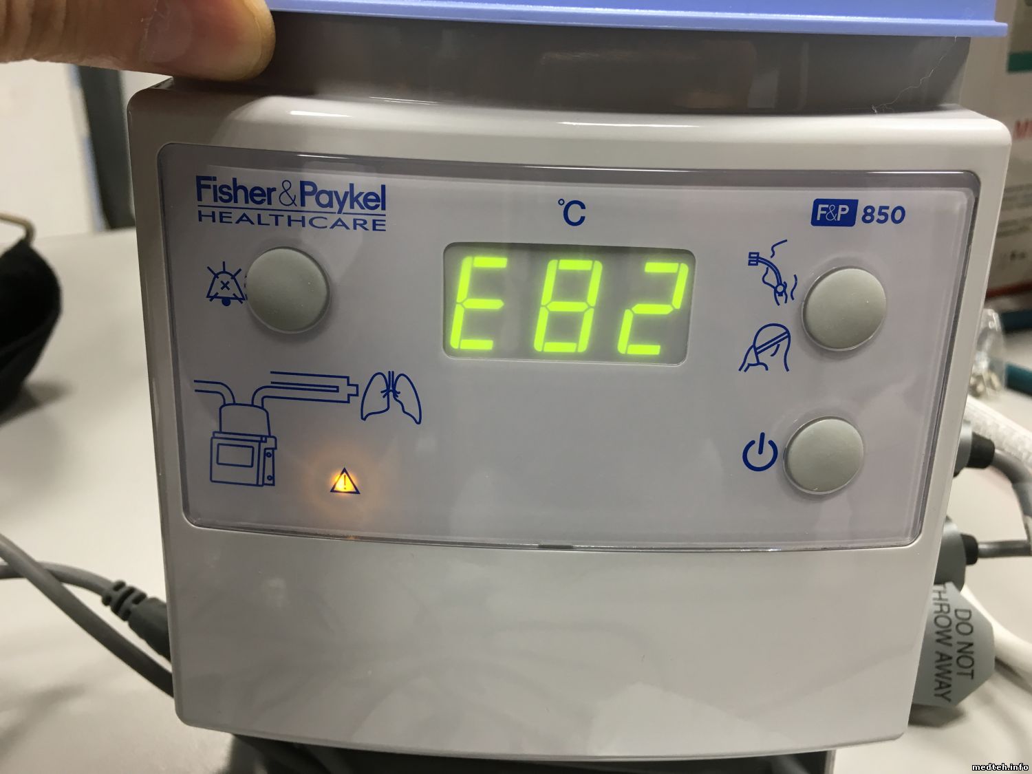

Доброго времени суток, коллеги.
Подскажите, с чем связана ошибка «Е82»?
В сервис мануале ошибки описаны до «Е51» может у меня устаревший манул. Прибор 2020 года выпуска. (Для информации: Внутрянка другая. Убрали плавкий пред F2 125v. Теперь F1 и F2 в виде СМД керамика. F1 =1,25A и F2 =4А
Заранее спасибо. С праздником!!!

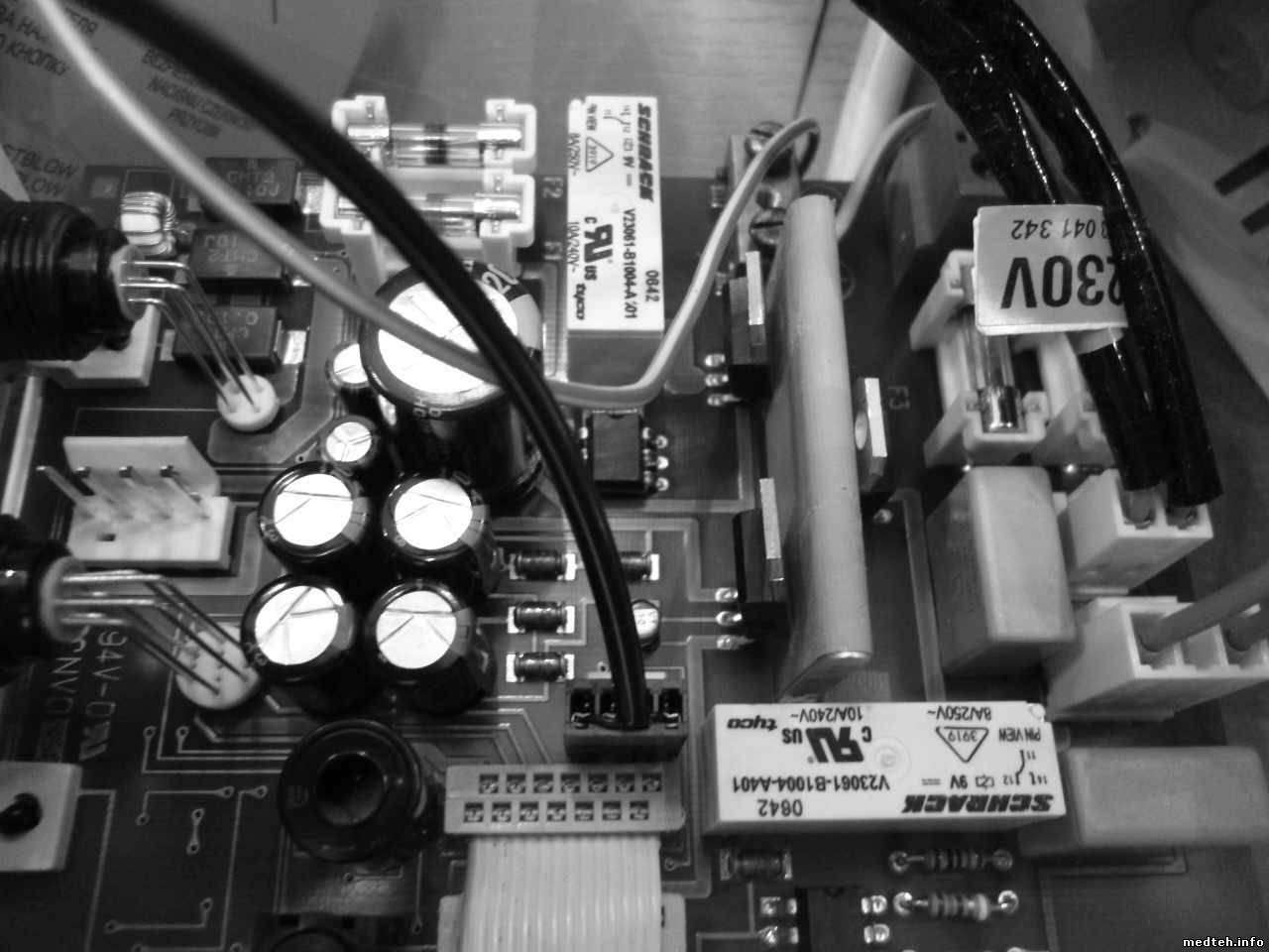

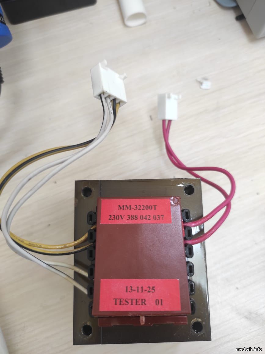

Пришёл аппарат MR850ARU с проблемой - не включается.
Клиент говорит: "При включении в сеть моргнул светодиодом и всё".
Разобрал, просмотрел предохранители - все в порядке. Полез к трансформатору - сгорела первичная обмотка.
Собственно, вопрос: с трансформатора выходят две вторички. Не подскажите, какие вольтажи на них с выходами и мощность трансформатора?
По маркировке трансформатора ничего не нашёл. За перемотку у нас точно никто не возьмётся.
Маркировка на трансформаторе - MM-32200T, 230V 388 042 037, 13-11-25, TESTER 01.
Маркировка платы 347042520 REV A.
Или подскажите, где такой приобрести можно.
Заранее спасибо!
Serov-OVДата: Среда, 31.Май.2023, 22:56 | Сообщение # 32
У вас сообщений: 228
Котовск
Две отдельных вторички: 22 В (идёт на нагреватель контура и формирование +/-12 В) и 10 В (формирование +5 В и 14 В).
Обмотка потемнела и оплавился пластик?
Если нет, то обратите внимание на количество выводов первички. Мне встречались трансформаторы с встроенным термопредохранителем, т.е. закоротив два вывода можно восстановить работу трансформатора. Мощность трансформатора можно примерно определить по диаметру проводов.

Столкнулся с проблемой, связанной с данным девайсом. При включении идёт нагрев шланга и столика, через секунд 10 начинает отключаться подогрев столика, прибор выдаёт ошибку нагревателя шланга.
К сожалению, проверить с другими датчиками не могу, но со слов врачей менять провода пробовали.
Замена конденсаторов 47/50 не помогла, были ушедшие параметры.
Serov-OVДата: Воскресенье, 21.Янв.2024, 21:58 | Сообщение # 34
Котовск
ApelSin92, сделайте фото передней панели, т.к. из Вашего поста не понятно какая ошибка (номер) и какие с/диоды при этом горят, звучит ли сигнал тревоги.
Менялся датчик температуры, адаптер нагревателя или оба сразу?
Контур пациента одноразовый или многоразовый, он менялся?
Это входные конденсаторы стабилизаторов напряжения. На выходе м/схем U19 (контрольная точка ТР4) должно быть +12 В, U21 (контрольная точка ТР5) должно быть -12 В.
Выдаёт ошибку индикатор шланга.
К сожалению, не обладаю схемой
ЗЫ. Нашёл битый транзистор 1FW, который приходит на 4-ю ногу LF347D.

После замены транзистора работоспособность возобновилась?
Я тоже не обладаю схемой, но был вынужден вычертить кусок силовой платы. Поэтому мне можно верить.
Жду замену. Как только поменяю сразу отпишусь.
ApelSin92Дата: Среда, 31.Янв.2024, 11:10 | Сообщение # 38
ремонтник
Узбекистан
Ташкент
Всё получилось, проблема была в пробитом транзисторе.
Благодарю за помощь.
