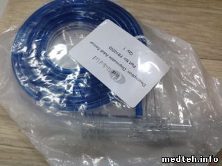

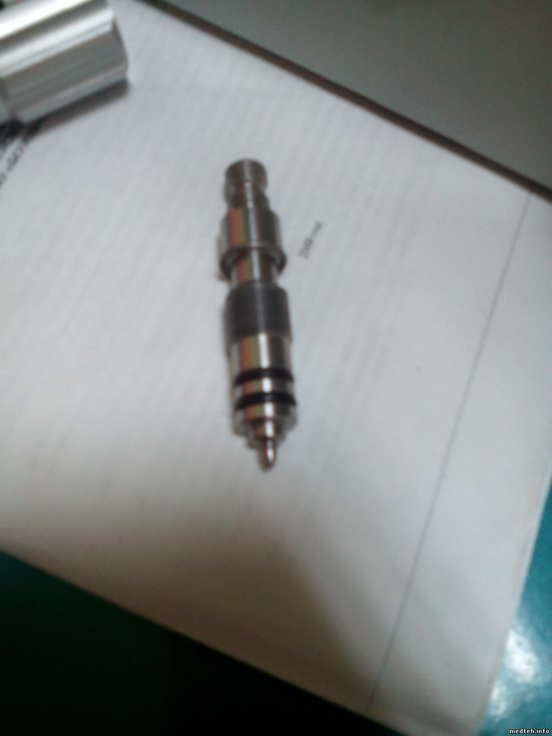

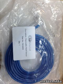

Цитата Alexium ()
вопрос : кто-нибудь чистить такие датчики пробовал ? вроде он ионизационный, и перестает калиброваться при появлении оксидной пленки ? если ошибся- сильно не ругайте
Первый раз про такой датчик слышу, на каком принципе работает? Знаю три типа датчиков:
1. Термоанемометрический - в основном Drager Spirolog, Spiroquant A и т.д.
2. Дифференциальный датчик - Spiroquant P, Spiroquant H и очень много других.
3. Ультразвуковой - Spiroquant C.
вы не поверите:
у меня два таких датчика (как на фото ТС) с Юлианов,
и на них по ЧЕТЫРЕ пина
Сообщение отредактировал andrew2709 - Понедельник, 29.Сен.2014, 16:16
AlexiumДата: Понедельник, 29.Сен.2014, 19:26 | Сообщение # 43
Цитата andrew2709 ()
вы не поверите:
На фото ТС - дифференциальный датчик давления, "пинов" на нем нет.
Есть откалиброванные дифференциальные датчики потока, у них в разъеме или на отдельной платке чип с калибровочными коэффициентами.
У юлиана используется термоанемометрический датчик http://www.droh.de/artikel....geraete

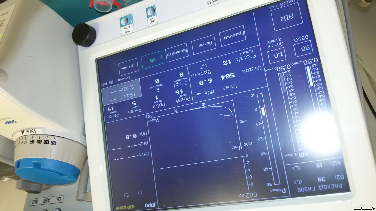

ИВЛ МК 1-2 пищит. Требует подключить датчик пульсаксиметра к разъёму PS & SpO2, но его нет. Может кто знает как отключить в меню разъём пульсоксиметра.
Спасибо заранее
brikrenДата: Вторник, 16.Авг.2016, 17:45 | Сообщение # 55
У вас сообщений: 220
BLR
Ого! А можно фото с выдаваемым сообщением? Это упростило бы диагностику.
Мысли примерно такие:
1 - в МК-1-2 нет тревоги с требованием подключить датчик SpO2. Т.е. если датчик отключен от порта на лицевой панели, то аппарат просто молчит по этому поводу.
2 - в МК-1-2 нет возможности в меню настроек отключить измерение SpO2.
Вывод: либо ошибка идёт от ПОДКЛЮЧЕННОГО датчика SpO2 (он сломан, измеряет неправильно и т.д. - ошибка о простом выходе за пределы тревог по PR и SpO2), либо речь идёт не о датчике SpO2 (а о химическом датчике кислорода).
Нужно фото ошибки!

Спасибо большое . Подойти к аппарату нет возможности сейчас он за 170 км от нас. Но картина такая .Датчик пульсаксиметра в аппарат не воткнут но в правом нижнем углу монитора напротив надписи Ps (1/ мин ) моргает красное сердечко и аппарат пищит в такт морганию сердечка . А газоанализатор в меню я уже отключил давно. Странно почему моргает сердечко с надписью Ps(1/мин) ведь датчик пульсаксиметра не воткнут. Спасибо заранее . Но если сам решу проблему Обязательно отпишусь
brikrenДата: Четверг, 18.Авг.2016, 09:09 | Сообщение # 57
BLR
Когда какой-либо параметр выходит за установленный предел (в меню настройка тревоги), аппарат подаёт звуковой сигнал. Одновременно значение данного параметра начинает мигать.
Если персонал правильно описывает неисправность, то имеет место быть очень интересный случай: аппарат "видит" датчик которого нет.
Я бы проверял по следующей схеме: разъём - шлейф - плата усилителя (слева на обратной стороне лицевой панели, на данной плате ещё диф датчики давления находятся) - провод - АЦП ПК - ПК. Хотя, если бы проблема была в последних трёх элементах, то аппарат бы глобально вообще ничего не измерял, либо не включался.
Единственно, что пока (без залезания в дебри) приходит в голову, так это проблема с разъёмом (залили, закоротили и т.д.). Возможно каким-либо образом оказался повреждён шлейф.
Если грешить на плату усилителя, то вариант проверки (исключая очевидно сгоревшие элементы и дорожки) со 100-% гарантией только один - замена платы. Может на заводе и знают, какие значения и формы должны быть в контрольных точках на плате, но молчат об этом.
Прошу в любом случае рассказать о своём визите к аппарату.

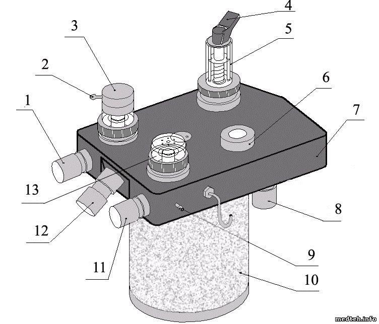

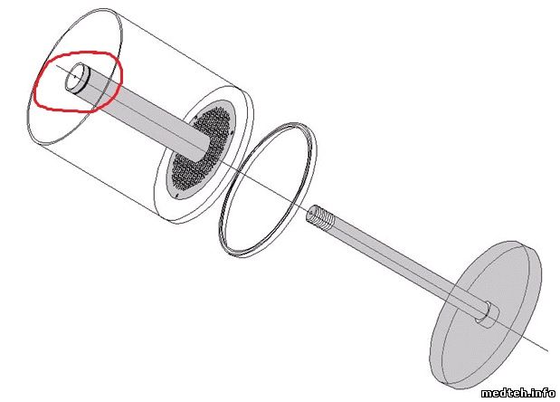

Имеется МК-1-2 2016 г/в. Проблема в следующем: показывается высокий СО2. Причём СО2 присутствует на и входе (чего быть не должно, как я понимаю). Поменяли известь, вытряхнули несколько капель воды из влагосборника капнографа, проблема осталась. Подскажите, куда копать, что еще проверить?
begun_aДата: Четверг, 17.Май.2018, 13:51 | Сообщение # 61
У вас сообщений: 453
Инженер по ИВЛ и НДА
drof, запустите аппарат, подключив его к искусственному легкому (латексному мешку), установите суммарный поток газов (воздух, кислород или закись азота) на ротаметре не менее 10 л/мин и дайте поработать аппарату минут 5. За это время из аппарата должно полностью удалиться СО2 и проверьте, что аппарат измеряет 0% СО2. Если это не так, то неисправен модуль мультигазового анализа. Если процент CO2 в этом случае равен нулю, а при работе на пациенте нарастает, то возможны 2 причины: неправильно собран дыхательный контур в аппарате или негодная натронная известь.
Да, кстати, нередко на дыхательном контуре наркозных аппаратах есть переключатель, который пускает газы в обход абсорбера. Может быть это Ваш случай?
Сообщение отредактировал begun_a - Четверг, 17.Май.2018, 13:55
brikrenДата: Понедельник, 21.Май.2018, 07:40 | Сообщение # 62
BLR
drof, надеюсь, что ряд причин (о которых упомянул ув. begun_a ) был проверен: контур собран правильно (линия пробозабора подключена к тройнику, а не к линии выдоха) и известь засыпана свежая. Она, кстати, с изменением цвета? Если это не помогло, то проверяем следующее:
1 - необходимо проверить прокладку на центральном патрубке в колбе абсорбера. (См. приложенный файл - обведена красным).
Она как минимум должна быть и должна быть целой. В противном случае происходит смешивание газа с выдоха со свежим газом в верхней части колбы.
2 - При работе аппарата обратить внимание на центральный клапан. Он находится за небольшим стёклышком на плоском коллекторе дыхательного контура (поз. 6 приложенный файл 2). НА выдохе данный клапан должен "трепетать". Если этого не происходит - металлическая мембрана просто лежит и не двигается, то необходимо разобрать и почистить эту мембрану.
begun_a, в аппаратах МК конструктивно нет возможности запускать газы в обход абсорбера.
Если есть желание проверить блок газоанализа, то самый точный способ - использовать тестовый газ. Если газа нет, то как экспресс метод можно проделать следующее:
- отключить линию пробозабора от контура пациента. Аппарат должен показать состав окружающего воздуха (около 21% О2, остальное - нули)
- самому подышать рядом с линией (не в неё, а рядом!!) и посмотреть, как меняются показатели СО2 и О2.
Важно: надеюсь, что калибровку блока газоанализа без тестового газа никто не производил!

фото экрана есть?
EnKAДата: Четверг, 07.Ноя.2019, 15:12 | Сообщение # 76
слесарь КИПиА
Вот фото экрана
brikrenДата: Среда, 13.Ноя.2019, 18:26 | Сообщение # 77
BLR
Цитата EnKA ()
Вот фото экран
Как и ожидалось: нет анестетика (прочерки стоят). А значит и МАС не рассчитает.
Странно, что измерение CO2 и О2 вообще отключены.
Могу предположить, что кто-то влез в настройку и отключил измерения.
Надеюсь, что не этот кто-то не сбил калибровку блока газоанализа.
Рекомендую проверить подключена ли вообще линия пробозабора к контуру пациента (бывало, что не подключали), включить измерения CO2 и О2 и посмотреть, что реально видит блок газоанализа.
