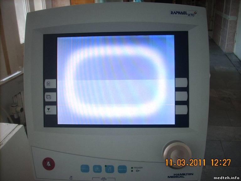

Гарантийный Raphael XTC выдает красивую картинку(см. фото). Заведующему ИТАР даже нравится, говорит, что если бы аппаратом можно было управлять, то он бы на такой фон согласился. Звонил на Шиллер, там посоветовали вынуть и вставить шлейф, достать из панельки и вставить обратно микросхему памяти. Не помогло. Думаю, что плата управления дисплеем сдохла. Велено прибор к ним отправить

Вернулся прибор из ремонта. Дело было в дисплее.

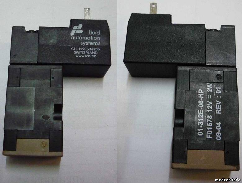

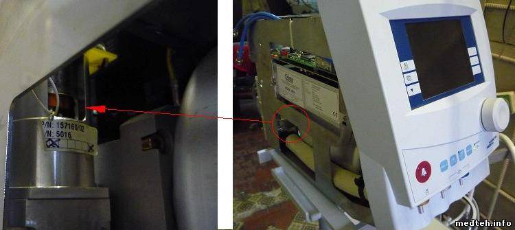

Появилась новая проблема
при включении после подготовки выскакивает
Аппаратная ошибка #11
Alarm code 38
Грешу на э\магнитный клапан. Указан на фото.
При включении аппарата поднимается буквально на 2 мм, затем после подготовки (секунд пять) падает вниз и срабатывает сигнализация.
Вручную ход штока клапана больной. Примерно сантиметр. Вручную он слегка подклинивает. Разобрать не смог.
В сервиснике вроде все просто а у меня не выходит. Боюсь сломать
Шток или вклеен или запресован.
Какой ход должен быть при включении? Шток подпружинен.

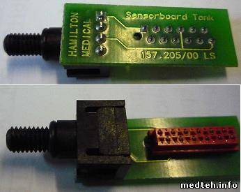

В аппарате стоят датчики давления как на фото. Четыре штуки. У каждого свое подключение к шлейфу.
Кто знает что там внутри? Просто пневмоконтакт или какая то индуктивность реагирующая на давление?
Разбирать побаиваюсь. Запасных нет biggrin
Можно ли его мыть спиртом? Не растворятся ли внутренности датчика?

Точно что там внутри не знаю, но склоняюсь к мысли, что пневмоконтакт. Спиртом 70% мыл без последствий, даже не задумался.
А почему ты хочешь их помыть?

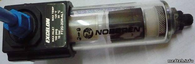

Quote (lis63)
пружина "просела".
Сомневаюсь что это так. Аппарат качественный, металл хороший. Видать уплотнения нужно смотреть.

Quote (lis63)
Я это сделал, кода разбирал аппарат
Где брал такой клапан?
На шиллере ценник серьезный.
Клапан производит фирма Norgren. Отправил им запрос. может будет дешевле.
Все перебрал, промыл где возможно. Пока работает но нужно такие клапана иметь в запасе.

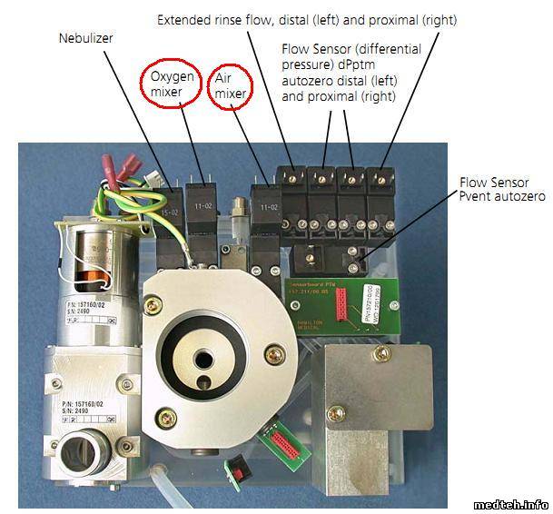

это электромагнитные клапаны миксера не работают, еще проверь давление на выходе компрессора.

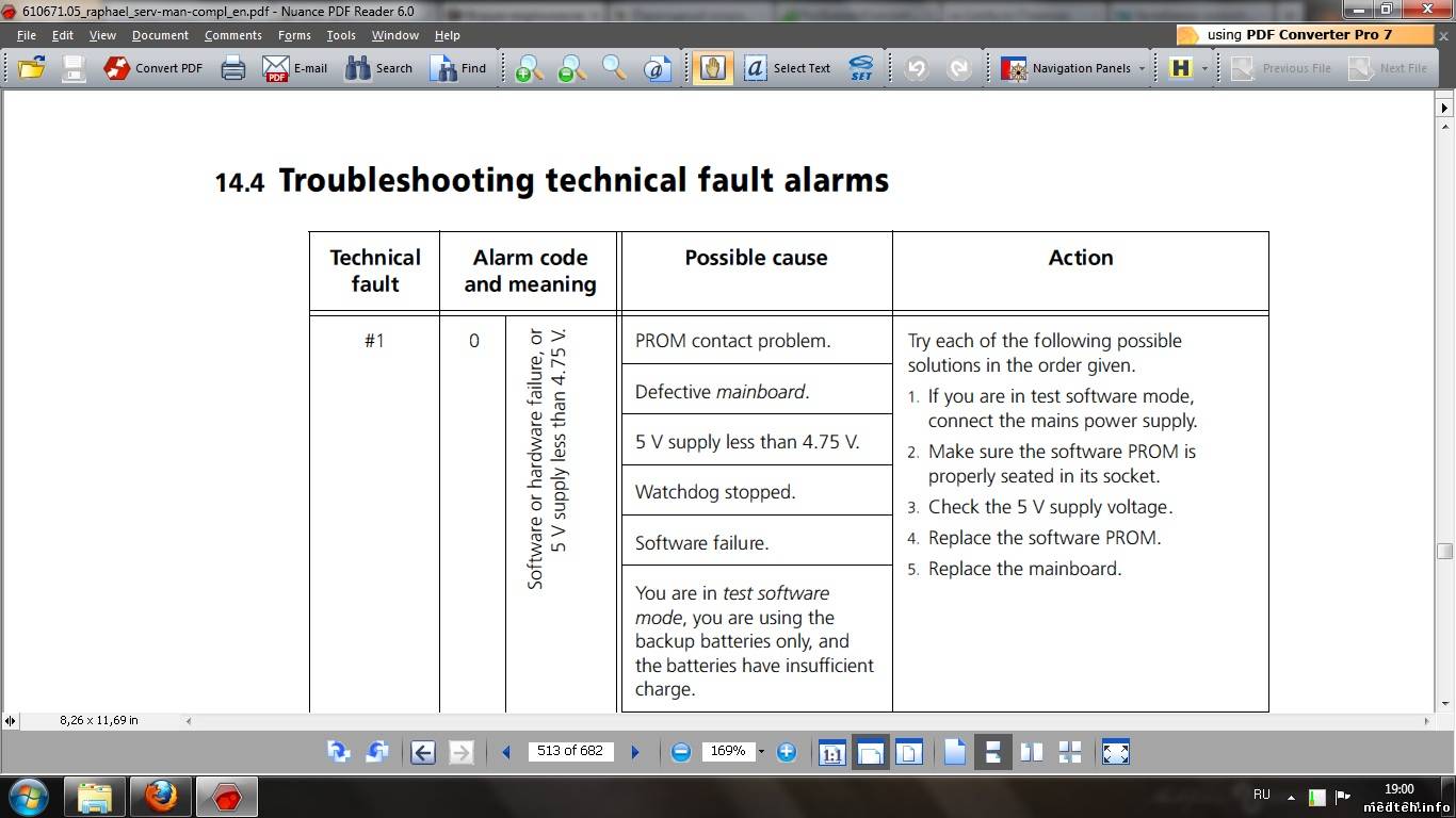

В сервисной инструкции все подробно описано. Значит так:
1. TF 2 (Flfrm code 21) - Связана с инспираторным или экспираторным клапанами и скорее всего связана с обрывом катушки (Сопротивление в пределах 13 - 23) или банальным засорением. С разборкой инспираторного клапана будьте внимательны и осторожны !!! (Стр. 15-7 инструкции)
2. TF 8 (Flfrm code 28) - проблемы с датчиками давления. В основном связаны отсутствием регламентных работ - а именно ежегодной калибровкой. В первую очередь зайдите в сервисный режим (при снятой крышки корпуса на материнской плате в центре имеется переключатель на 4 позиции, для сервисного режима 1-й в состояние ON, остальные в Off). Тест №7 : Pressure sensors - он сразу покажет дефектный датчик.
Ну и не забываем за калибровку, после разборки аппарата.

Читайте тему - коды уже описывались в ней до и после этого поста ...
Коды ошибок описываются начиная со стр.14-5 Сервисного руководства по Аппарату ИВЛ "RAPHAEL".
То, что дисплей показывает такую картинку - 100% связана с дисплеем. (хотя периодически возникает программный сбой пи выходе из строя платы подсветки AC/DC board, на замену которой имеется регламент).
Ошибка TF7 (Alarm code 26) - в 90% случаях выход миксерных клапанов (а точнее, опять же в большинстве случаев - миксерного клапана по воздуху). Замена решит проблему. Обычно меняют 2 сразу, аргументируя тем, что оба клапана имеют одинаковую нагрузку - и вероятность выхода второго в ближайшее время очень высока (с одной стороны правильно, но с другой клапан работающий с медицинским кислородом работает намного дольше, чем клапан, который работает с воздухом, большая вероятность попадания частиц пыли и т.д, даже несмотря на уйму фильтров). Также необходимо обратить внимание на обратный клапан (его нужно обязательно почистить (можно спиртом). Сам электромагнитный клапан можно разобрать. Причина выхода клапана из строя, в большинстве случаев - разрыв внутренней мембранки (редко обрыв катушки). Промывается также спиртом.

Доброго времени суток! Встречался с пролемами ошибки TF 8 # 28 неоднократно. Пробовал калибровать полностью аппарат - на какое-то время помогало. Так-же менял "Спеченый диск", который стоит на входе в смесительный резервуар (этот фильтр при дительной эксплуатации может быть засорен) Очистить его можно в ультразвуковой ванне 3-4 цикла по 5 минут, после этого хорошо просушить диск. good Но эти рекомендации не всегда помогают. Кто еще как боролся с этой ошибкой???
Еще встретился с проблемой: во время вентиляции самопроизвольно изменяется частота дыхания и соответствено минутный дыхательный объем. После проведения тестов в сервисном режиме - выяснилось что все тесты проходит -ОК! shok В чем может быть проблема???
denizkaДата: Пятница, 16.Авг.2013, 10:25 | Сообщение # 37
У вас сообщений: 69
Цитата (Alej26)
Еще встретился с проблемой: во время вентиляции самопроизвольно изменяется частота дыхания и соответствено минутный дыхательный объем. После проведения тестов в сервисном режиме - выяснилось что все тесты проходит -ОК! В чем может быть проблема???
Я сразу задам дурацкий вопрос: вентиляция спонтанная или принудительная? Если спонтанная, т.е. пациент сам дышит - тогда он и изменяет ЧД и Vm. =)
Alej26Дата: Четверг, 29.Авг.2013, 10:45 | Сообщение # 38
Караганда
В том то и проблема, что на принудительной вентиляции при заданой частоте дыхания и объеме вдоха эти параметры фактически не выдерживаюся
begun_aДата: Четверг, 29.Авг.2013, 19:20 | Сообщение # 39
У вас сообщений: 453
Инженер по ИВЛ и НДА
Если установлена слишком высокая чувствительность триггера, то возможно его самопроизвольное срабатывание и даже автозацикливание. В этом случае измеренная частота будет выше установленной. Загрубите или вообще отключите триггер и проверьте. Если измеренная частота будет равняться заданной, то поиграйте с чувствительностью триггера и посмотрите, при какой чувствительности триггера измеренная частота будет выше заданной при дыхании аппарата на искусственное легкое.
