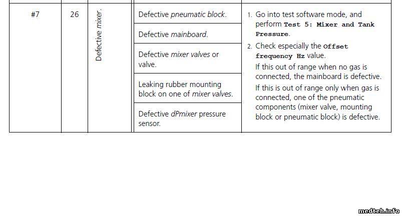

Цитата (biigor)
Подскажите может кто встречался с Аппаратная ошибка #7 Alarm Code: 26 буду очень признателен.
Я в таких случаях, всегда сначала прозваниваю катушки клапанов (хотя за три года, что обслуживаю эти аппараты, обрыв в катушке клапана, видел всего один раз), потом меняю все клапаны местами, смотрю что будет, у меня как правило ошибки #7, #8 - возникали периодечески, и после перемены мест, тоже не сразу появляются, так что, лучше подольше погонять аппарат и проверить все тесты. Далее поидее нужно выполнять хитрые калибровки, все они описаны в сервисмануале.

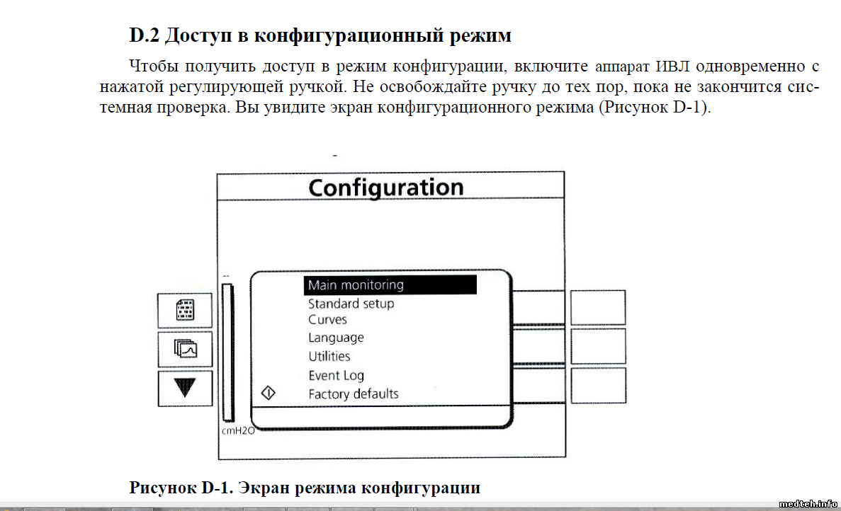

The service manual for the Raphael is very bad, more like a lite technical manual. Things good to know:
Hold the rotary knob and switch on, you will get to the setting menu.
To enter total calibration and service menu, dismantle cover, on the main PCB, there are 4 dipswitches, switch all to on, switch on the Raphael, you will get into service to calibrate and zero the sensors, the valves, test pTank and eerything else.

biigor, Описано уже неоднократно.
Данная ошибка в 80% случаях связана с выходом из строя соленоидных клапанов миксера (а зачастую с клапаном по воздуху). Также периодически проверяйте Sinter plate - пластина которая понижает давления для пневмотической системы аппарата (хоть ее замена не регламентируется в инструкции - она частенько загрязняется).
Дата: Вторник, 03.Июн.2014, 20:15 | Сообщение # 47
Согласен с angelsv
Меняйте клапана 394045 (лучше сразу оба),+ диск (фильтрующий). Так же софт 3.3 решает, в случае если bug, то не сваливается в ambient mode, а регистрирует код ошибки в логах. Как правило при TF 6 code 25 TF 7 code 26 7 TF 8 code 28 клапан безопасности должен издавать громкую perdita.
Дата: Вторник, 03.Июн.2014, 20:27 | Сообщение # 48
да, и по поводу режима ASV в Raphael. Никто не указал тип Рафаэля, а в серии Basic - ASV отсутствует. Хотя это не имеет отношения к теме, как и режим МВЛ)). Главное про калибровки не забыть, особенно проверку датчика Pvent, миксера (до 1,6 бар, что говорит о правильной работе клапана безопасности), давление +/- Pprox до 2mbar, клапан выдоха. Ах да, ещё клапана V1-V5 на предмет хитростей вентиляции, как увеличение ЧД, отсоединения или внезапного увеличения МО.

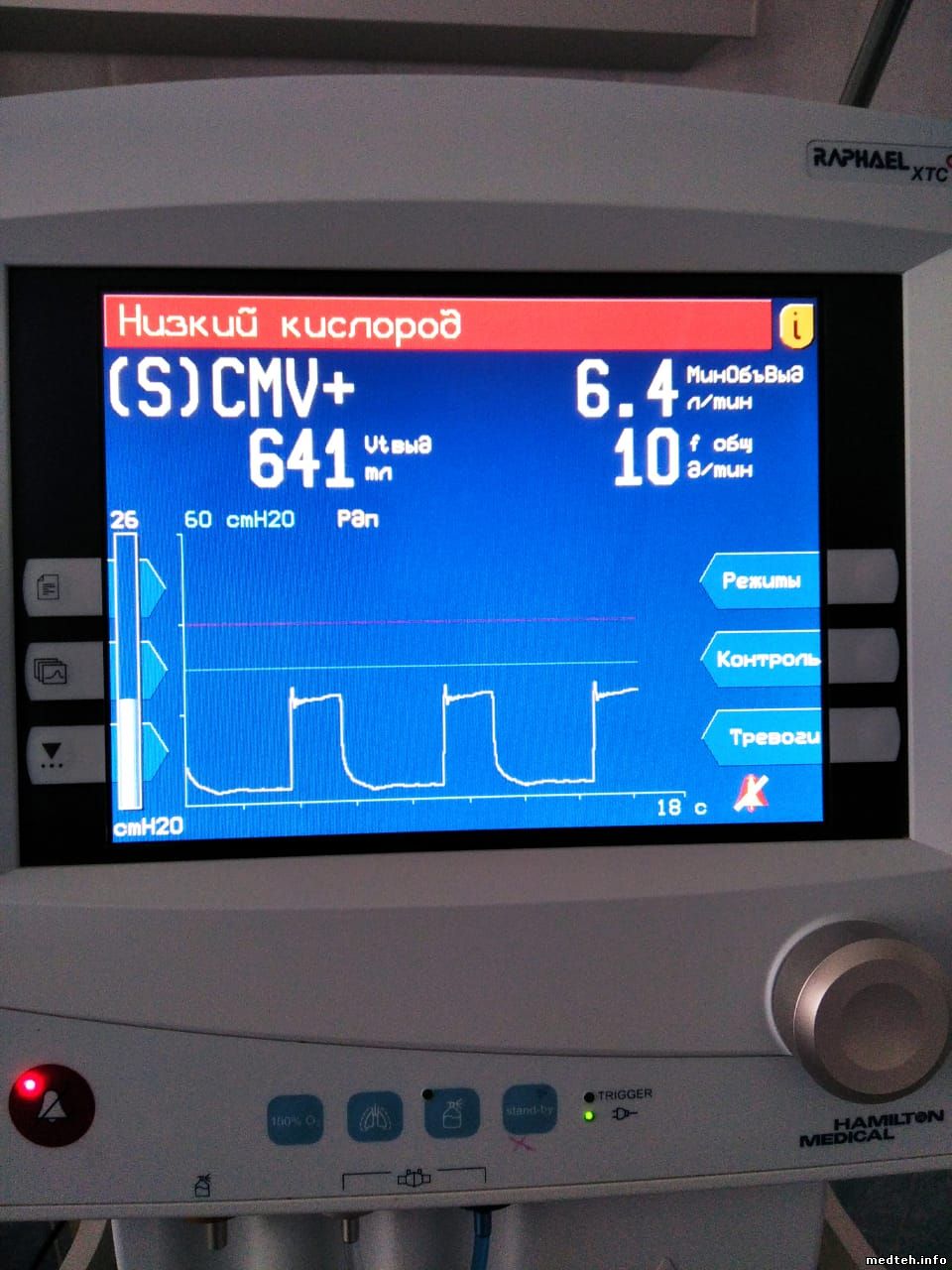

Цитатаmasloff ()
Может у кого была неисправность НИЗКИЙ КИСЛОРОД (см. Фото) в Rafael XTC? Кислород по давлению в норме подается на ИВЛ 4,8
Если коротко, то измеренное значение кислорода в дыхательной смеси на 5% (и более) ниже установленного. На фото этих данных не видно. Если это действительно так, то откалибровать датчик О2, если не помогло - заменить его и откалибровать. В идеале - провести измерение концентрации О2 в дыхательной смеси внешним прибором - тогда сразу станет понятно: датчик "кончился" или смеситель плохо работатет.
Дата: Понедельник, 11.Янв.2021, 14:58 | Сообщение # 70
У вас сообщений: 453
Инженер по ИВЛ и НДА
masloff, первое, как правильно написал brikren, провести калибровку датчика кислорода, если результата нет - замена датчика О2. Если нужно время, пока поступит новый датчик, в аппарате предусмотрена возможность отключение измерения кислорода.
