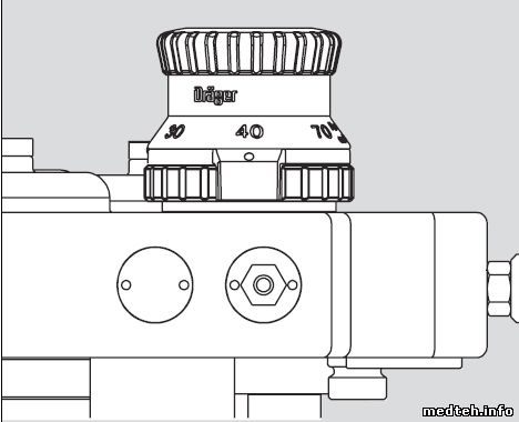

seabeeДата: Суббота, 28.Ноя.2015, 13:49 | Сообщение # 51
У вас сообщений: 1319
Извините,если не в тему.Предохранительный клапан APL регулируется только до 4 бар.
Может что не так делаем?Кто разбирал?

begun_aДата: Суббота, 28.Ноя.2015, 18:54 | Сообщение # 52
У вас сообщений: 453
Инженер по ИВЛ и НДА
Вы ничего не путаете? 4 бара это примерна 4 кг/см2! То есть номинального давления воздуха или кислорода на входе в аппарат.
Клапан APL устанавливает максимальное давление в ДЫХАТЕЛЬНОМ КОНТУРЕ при ручной вентиляции. И это давление измеряется в сантиметрах водяного столба.
seabeeДата: Воскресенье, 29.Ноя.2015, 06:06 | Сообщение # 53
Грубо ошибся.Да на нем деления в см.Но увеличивает максимум до 4см упирается внутри в юбку.Как будто свёрнут.
Сообщение отредактировал seabee - Воскресенье, 29.Ноя.2015, 06:46
begun_aДата: Воскресенье, 29.Ноя.2015, 08:27 | Сообщение # 54
До 4, даже не до 40 см вод. ст.? Это же в самом начале вращения возле нуля. Не приходилось сталкиваться. Видимо "шаловливые" ручки до него дотянулись. Нужно разбираться. Возможно там есть ограничитель и ручка одета неправильно и сразу упирается в него, и нужно при одевании ручки немного повернуть её, не знаю.
А попробуйте в ручном режиме поработайте, посмотрите какое будет пиковое давление. Если те же 4 см вод. ст. - то дело плохо и нужно разбираться или даже менять клапан APL, если будет большое пиковое давление >40 или даже >70 см вод. ст., то это значит, что клапан APL установлен на максимум и нужно разбираться как его установить в минимум а потом одеть ручку.
Но это мои предположения, возможно я и ошибаюсь.
seabeeДата: Воскресенье, 29.Ноя.2015, 13:07 | Сообщение # 55
Против часовой-ставится на Spon с выдвижением ручки.По часовой-на 4см и дальше не идёт.На фото максимальное положение до ограничительного лепестка.Выдоха через него нет.
В обслуживании написано-замена диафрагмы APL.Что то я такой не обнаружил.
Сервисный набор действительно не купить не представителям?
Сообщение отредактировал seabee - Понедельник, 30.Ноя.2015, 11:53

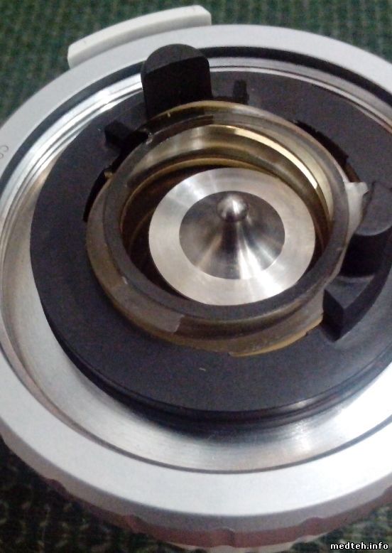

denizkaДата: Понедельник, 30.Ноя.2015, 08:50 | Сообщение # 56
У вас сообщений: 69
seabee,
В сервисном наборе меняют диафрагму клапана APL-bypass, это другой (к нему идет толстая силиконовая трубка).
Клапан APL, насколько я знаю, меняется целиком. Была ситуация, когда крепыш-врач свернул его, восстановить не удалось. Стоит дорого, порядка 80 тыс. руб.
seabeeДата: Понедельник, 30.Ноя.2015, 14:15 | Сообщение # 57
Спасибо.Ну видно свернуть не сложно.Внутри трубка из оргстекла двигается и она должна влиять на клапан.Но не влияет,шпильку
соединительную сорвало наверно.А где можно заказать АПЛ и сервиснабор?

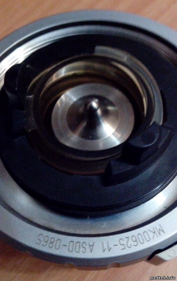

seabeeДата: Среда, 06.Янв.2016, 17:48 | Сообщение # 60
А с сервис-набором кинули.Обидно,только обученным.
seabeeДата: Среда, 03.Фев.2016, 07:22 | Сообщение # 61
Оказывается клапан APL легко разбирается.Приходил спец и при враче разобрал и собрал.А я пол дня мучился и впустую.
После калибровки давления,месяц работал нормально.Но иногда раздувает ребёнка при SIMV и как будто начинает недодавать
анестетика.
Сообщение отредактировал seabee - Среда, 03.Фев.2016, 18:55
