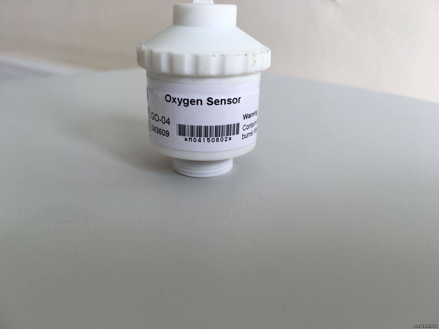

КорсарДата: Среда, 27.Июл.2011, 23:20 | Сообщение # 27
У вас сообщений: 35
М
Спасибо за помощь! Проблема решилась простой заменой и калибровкой кислородного датчика! dance2

Кислородный датчик на Arabellа гальванический причём срок службы его примерно 1 год +/-2мес. Если напряжение на датчике падает меньше 8,5 мВ - то его нужно менять.
Касательно индикации давления СРАР. Убедитесь в правильности подключения контура и генератора. Возьмите назальную маску и плотно заглушите ее - при потоке 8 л/мин значение давления будет приблизительно 5-6 смН20. Если не показывает - возьмите ручной монометр и подключите его напрямую к порту проксимального давления, т.е. проверьте вообще визуальную индикацию и работу датчика давления. Если все нормально - просто поменяйте генератор, вся проблема в нем.
Ну и конечно не забываем про калибровки...

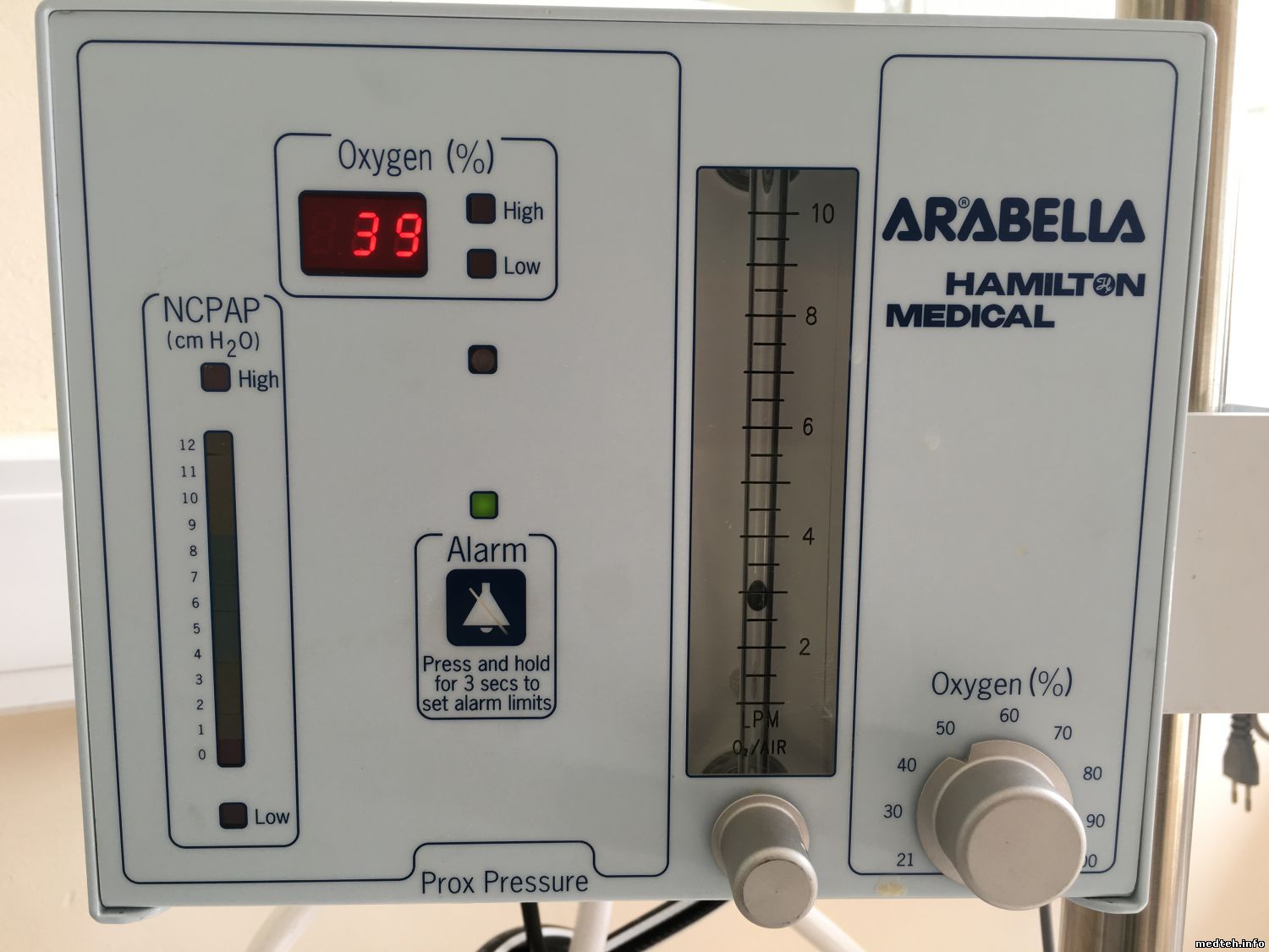

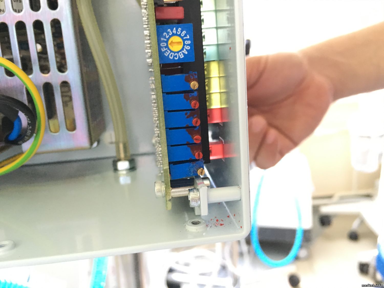

Добрый день, коллеги!
Очень надеюсь, что данный форум и Вы мне поможете.
Сталкиваюсь с аппаратом Hamilton линейки Arabella впервые. На нем необходимо заменить кислородный датчик с последующей калибровкой. Судя по мануалу надо вначале калибровать верхнее значение, выставить основной (на передней панели) потенциометр на 100% и крутить боковым верхним потенциометром пока на дисплее не засветится 200%, а потом выставить на основном потенциометре 21% и снова крутить боковым нижним потенциометром пока на дисплее не высветиться 42-43%.
Но есть одна проблема: верхнее значение калибруется а нижнее нет. Выставляя 21% крутишь боковым и ноль движения. И так на обоих аппаратах одновременно, одни и те же болячки. Индикация давления NCPAP отсутствует. И постоянный свист из под миксера (металлический цилиндр с маленьким отверстием).
У меня две мысли на счет этого.
1)может боковые нижнее потенциометры крякнули, с виду они немного ушатанные, немного смещённые.
2)может проблема с газосмесительным блоком "AIR" (электромагнитными клапанами). Дело в том, что со 100%-м кислородом он идет в чистом виде и калибруется, а при 21%-х он должен мешается с воздухом. Скорее всего не подаётся воздух в миксер для перемешивания кислорода и поэтому не калибруется.
Еще, когда основным потенциометром со 100% кручу на минималку 21%, то красный ЖК-дисплей не меняет показаний. Замерил концы потенциометра мультиметром-он живой. Забыл написать в начале, что конденсата очень много идет от компрессора, и судя по разъему "АIR" в аппарате он почернел от постоянного конденсата. Видимо конденсат попал в миксер и там наступил пипец. Аппараты 2013 года... Датчики новые от 06.2016 года. Коллеги по работе не сталкивались с этими проблемами и не знают решения.
Не знаю, там ли я копаю...
Жду ответов от тех, кто сталкивался с такими проблемами.
И если можно, подскажите как правильно калибровать и желательно последовательность калибровки пошагово.
Заранее спасибо!)))

...когда основным потенциометром со 100% кручу на минималку 21%...
Во-первых, нужно выждать некоторое время (по инструкции 1 минуту), пока кислород выветрится, и только потом крутить потенциометр "21%".
Цитата MD ()
...конденсата очень много идет от компрессора, и судя по разъему "АIR" в аппарате он почернел от постоянного конденсата. Видимо конденсат попал в миксер и там наступил пипец.
Есть надежда, что "пипец" не полный. Скорее всего, ежегодное ТО на аппаратах не производилось, т.е. не менялись воздушные и кислородные фильтры (установлены в смесителе). Попробуйте раскрутить разъем "АIR" и последовательно "углубиться" в смеситель. Сначала должен быть фильтр из запечённой бронзы, а затем ещё один - "стаканчик" серого цвета (диаметром примерно 8 мм и длиной 20 мм). Если фильтр из бронзы можно ещё как-то промыть (замочить в спирте, а потом продуть компрессором), то второй уже не поддаётся никакой "критике". Год назад один такой фильтр стоил 30000 рублей. Чтобы проверить правильность рассуждений, можно достать из второго аппарата фильтры из кислородной системы блендера и поставить в воздушную первого аппарата (фильтры в системах одинаковые). Вызывает вопрос и кислородный датчик - GO-04. Ни разу не встречал такой. Обычно это Е17/А2 (или, по-моему, ООМ-102). В любом случае, напряжение на "свежем" датчике должно быть не более 11 мВ.
Вы всё делаете по инструкции, единственное, переключатель, что находится над резисторами, нужно установить в положение "1", а после калибровки вернуть в исходное положение (инструкция в сообщении №2).
