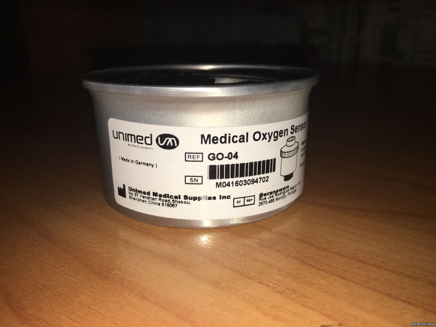

Serov-OV, пардон. Я видимо торопился с текстом и не написал про выдержку в 1 минуту между переходами, и про переключение с нуля на единичку в боковом переключателе в самом начале с одновременным нажатием кнопки аларм и кнопочки вкл для тестового режима. Пардон!!! Спасибо за более развернутую информацию, завтра приступаю к вскрытию))) фильтр на "AIR и О2" не менялись, это однозначно. Узнавал, кроме датчиков О2 ничего не менялось(((
На счет датчиков О2, я снял один датчик как образец и заказал точно такой же, чтоб не заморачиваться. Ведь они проработали как-то год. В инете оригинальные датчики двух видов
(ООМ 202 и ООМ 102 и в моем случае это ООМ 202) а эти GO-04 видимо недорогой аналог оригинальных, ну это моё мнение, не уверен в этом на все 100. Ничем от оригинала не отличается...

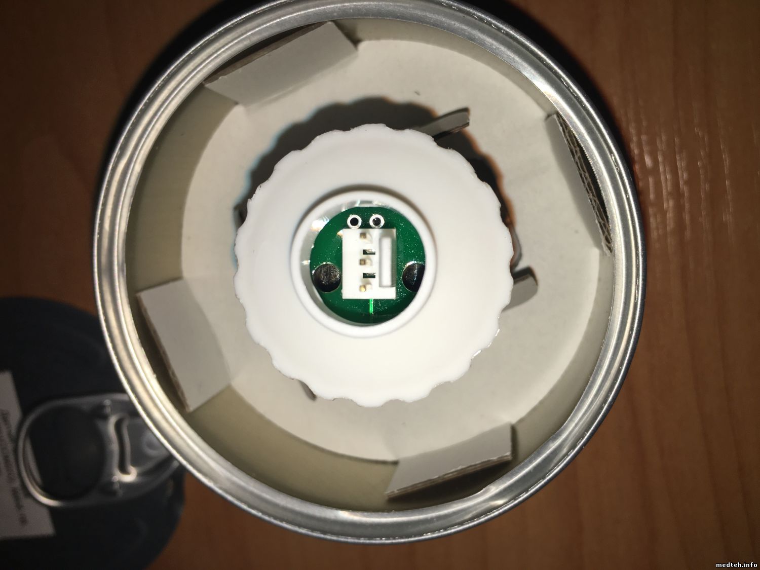

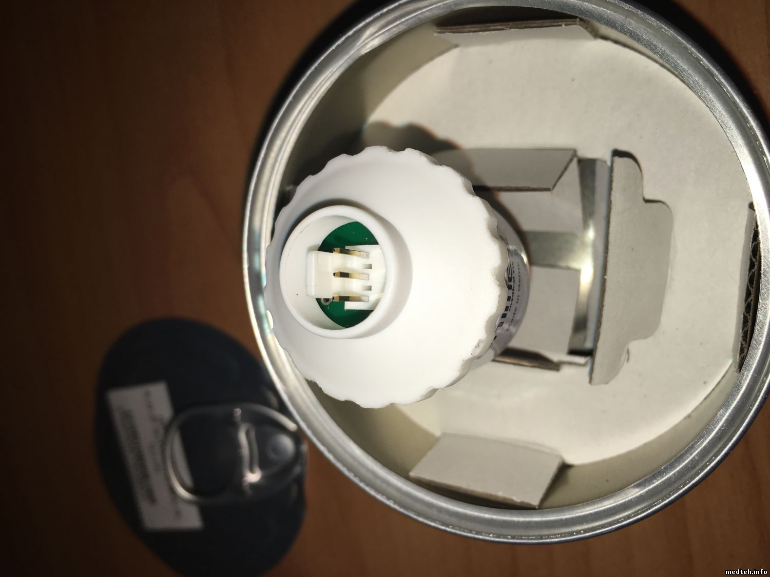

Фото нового датчика О2
Не думаю. В такой упаковке поставляется только качественный товар. Если есть информация по его характеристикам - был бы признателен. Только сейчас разглядел "мелкий шрифт" - "сделано в Китае"! Молодцы! "Made in Germany" больше бросается в глаза. biggrin

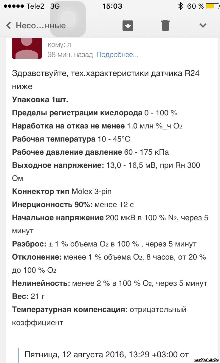

По его характеристикам ничего к сожалению нет((( китайцы везде успевают))))

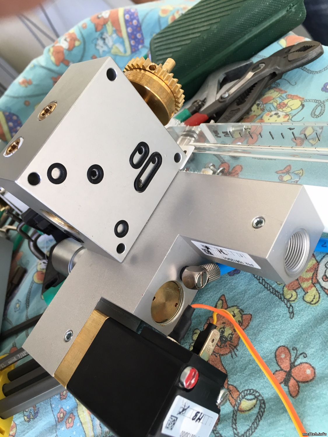

Я сейчас подумал на счет воздушных фильтров air и мне кажется проблема не в них, может и ошибочное моё мнение. Я так понимаю, что влага попавшая в воздушный фильтр air, должна как-то окислится и создать закупорку, то есть воздух не попадает в смеситель и нет разбавления газов, так? Дело вот в чем, когда по очереди подключал газы, под аппаратом (вернее под миксером) имеется металлический цилиндр с маленьким отверстием (не знаю для чего это отверстие) и из этого отверстия сифонит газ, оттуда и свист. И если я подключаю кислород, с этого отверстия сифонит кислород, отключаю кислород и сквозняк прекращается и включаю воздух, соответственно из этого же отверстия сифонит воздух и свист, пока не отключу воздух он и будет сифонить. (свист из-за разницы давлений газов, это понятно). Если воздух уходит снизу, тогда фильтр пропускает воздух через миксер и фильтр пока живой. А может это сброс срабатывает и излишки каким-то образом сбрасывает. Я просто незнаю его устройства и немогу точно утверждать.

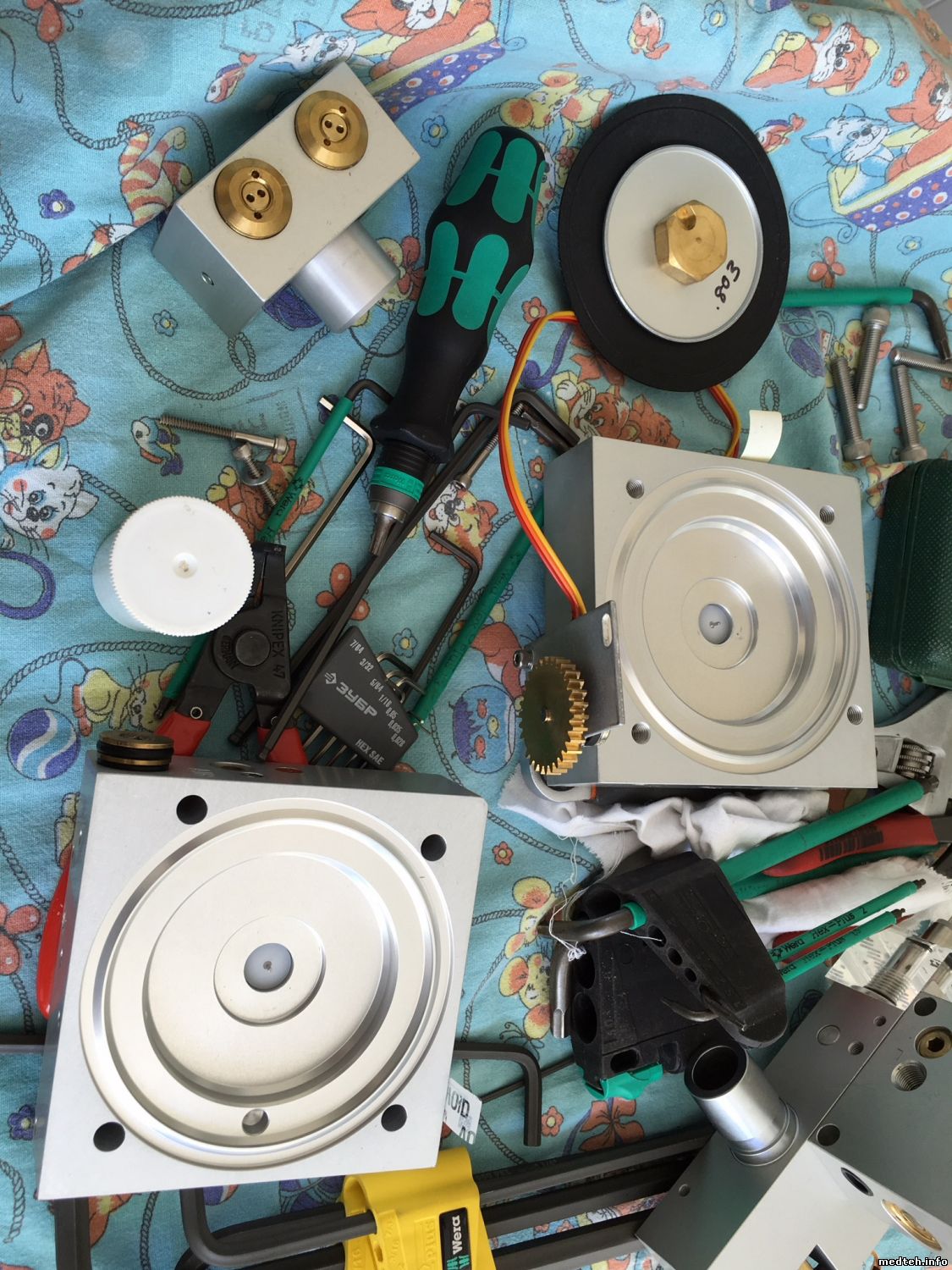

Фокус не удался((( воздушные фильтра запечённые из бронзы напрочь отсутствуют в воздухе и кислороде. Разобрал весь, он чистый изнутри. На обоих аппаратах та же болячка. На 21 не хочет калиброваться и не снижается на дисплее кислород, с 200 верхних не падает ни на сколько, даже по три минуты ждал между манипуляциями вместо одной минуты.

Serov-OV, отправляю Вам то, о чем просили не так давно!)
