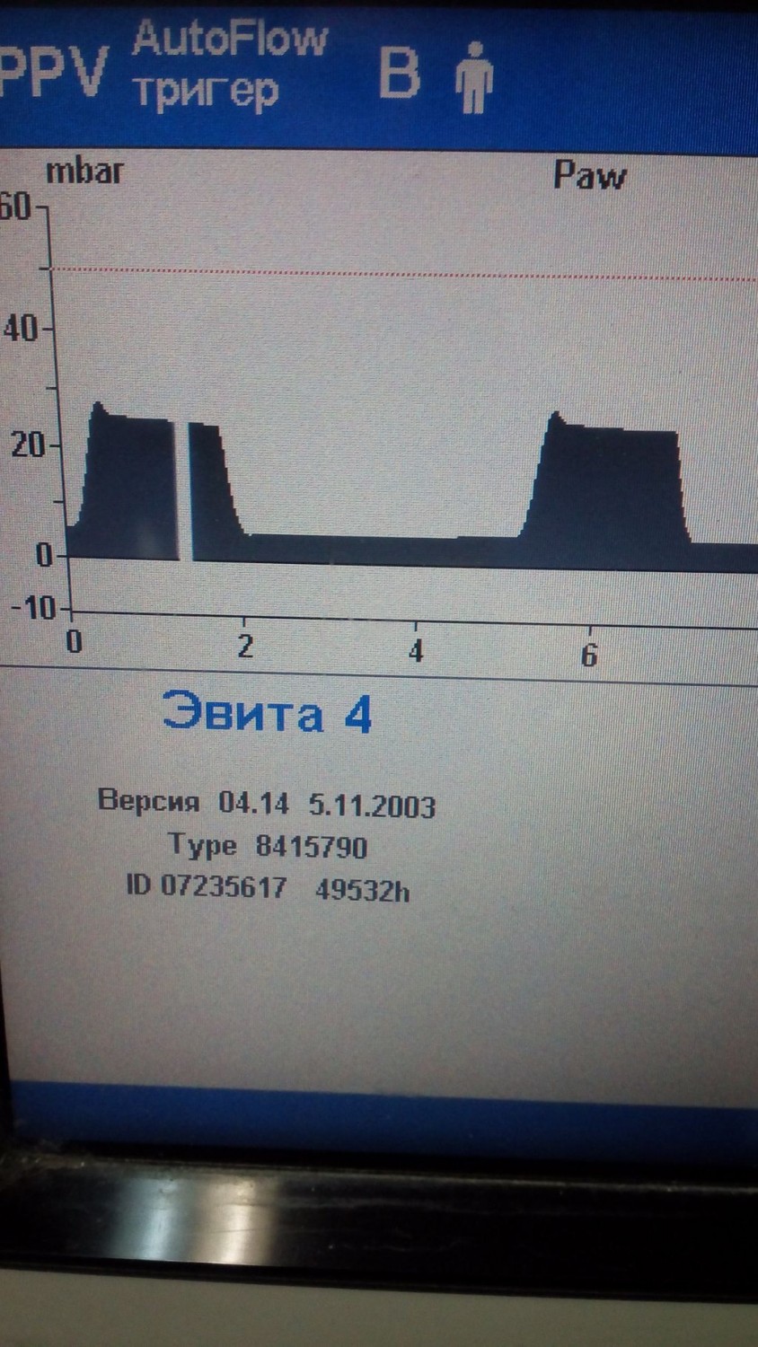

Проблема с аппаратом drager evita 4 // Аппарат пишет тревогу: - нехватает давления воздуха на входе, хотя компрессор работает нормально ... В смесителе никаких течей не обнаружено ... При этом аппарат корректно ведёт вентиляцию в заданных режимах.
Помогите кто чем может.

Цитата Raxas ()
хотя компрессор работает нормально....
...как вы это определили? по звуку? подключали его к манометру? один раз я попался на эту удочку. компрссор гудит как полагается шипит вроде все хорошо аппарат пишет мало воздуха. у компрессора внутри у есть электромагнитный клапан. если напряжение в сети 190-200 вольт он не срабатывает компрессор работает давление не набирает. на евите 4 в сервисном режиме есть в закладке пневматикс отображение давлений входящих газов. вход в сервис код 4655.
RaxasДата: Четверг, 04.Сен.2014, 07:56 | Сообщение # 12
У вас сообщений: 41
Смоленск
Да по звуку)) 4655 ... Большое спасибо, сегодня гляну компрессор ...

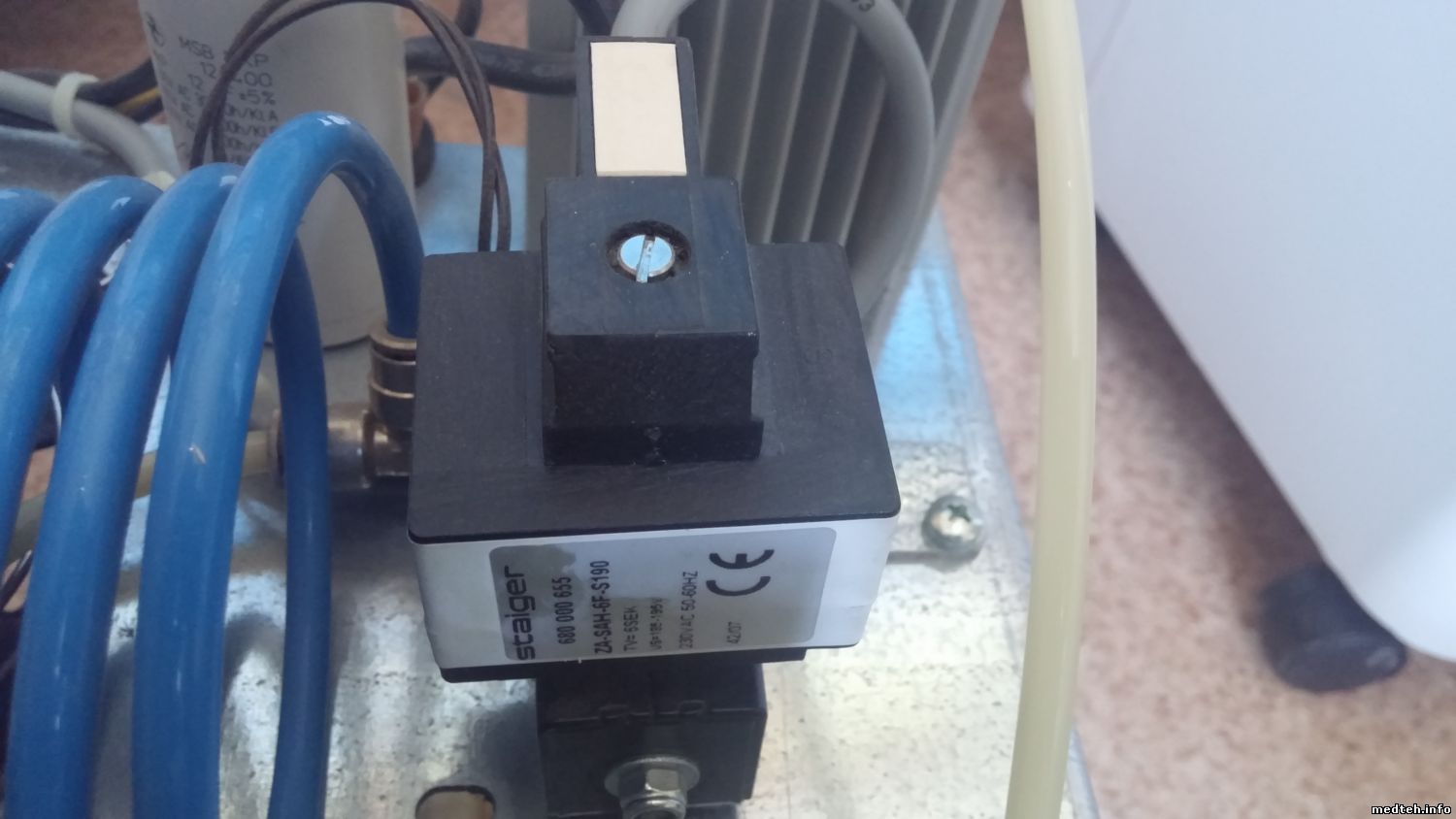

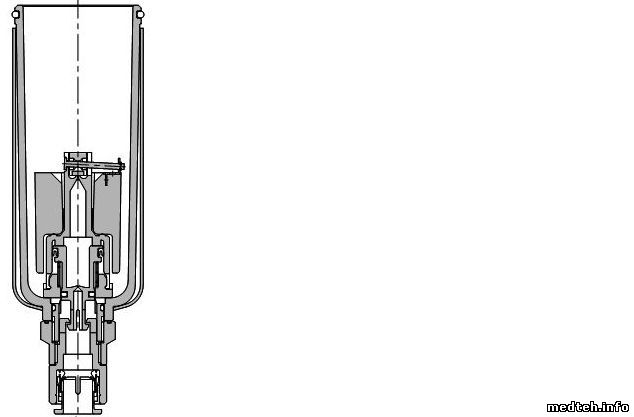

brikrenДата: Понедельник, 29.Авг.2016, 10:05 | Сообщение # 21
У вас сообщений: 220
BLR
Такую неисправность видел пару раз. Причина в неправильной работе коднсатоотводчика (jackhash3 называет его "отстойником", ну а я - "стаканом", компания производитель SMC называет его Automatic Pneumatic Drain ).
Данный "стакан" оснащён автоматическим устройством для отвода конденсата. Работает так: в норме отвод закрыт, когда набирается в стакане достаточное кол-во конденсата - открывается отверстие на слив (снизу чОрный патрубок подключен ч/з быстросъёмное соединение), конденсат слился - отверстие закрылось.
Проблема заключается в том, что со временем устройство, закрывающее/открывающее слив из-за всякой грязи заклинивает. И тут возможны два варианта: 1 - конденсат не уходит, а заливается в аппарат ИВЛ, 2 - слив открыт всё время, и компрессор не может создать нормальное давление на входе в аппарат ИВЛ.
Проверятся очень просто: включаем компрессор, отсоединяем чОрный патрубок слива от стакана и смотрим: если воздух из него дует всё время - случай 2, если в стакане куча воду, а воздух не дует - случай 1.
Лечится путем полной разборки и очистки. Но может и не помочь - тогда только замена стакана. У SMC данная вещь называется AD37 (вот тут http://rs-catalog.ru/7681570.html)

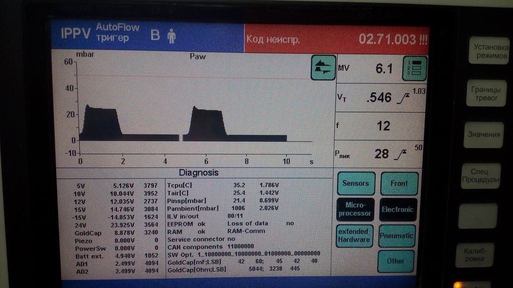

Всем привет.
Аппарат Evita 4 2006 г/в.
Периодически выдаёт ошибку 02.71.003. Пробовал заменить Gold Cap (ионисторы), результата нет.
Что можно сделать?

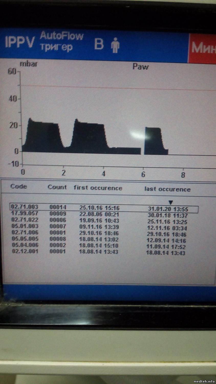

медикДата: Понедельник, 03.Фев.2020, 04:25 | Сообщение # 29
Ленинск-Кузнецкий
Всем доброго дня.
Фото журнала ошибок.

laboratoriotercernivelДата: Суббота, 02.Май.2020, 19:03 | Сообщение # 32
electromedicina tecnico
Австралия
barcelona
Ошибка 02.71.003, если 3 Gold Caps были заменены на правильное значение, замените зуммер
