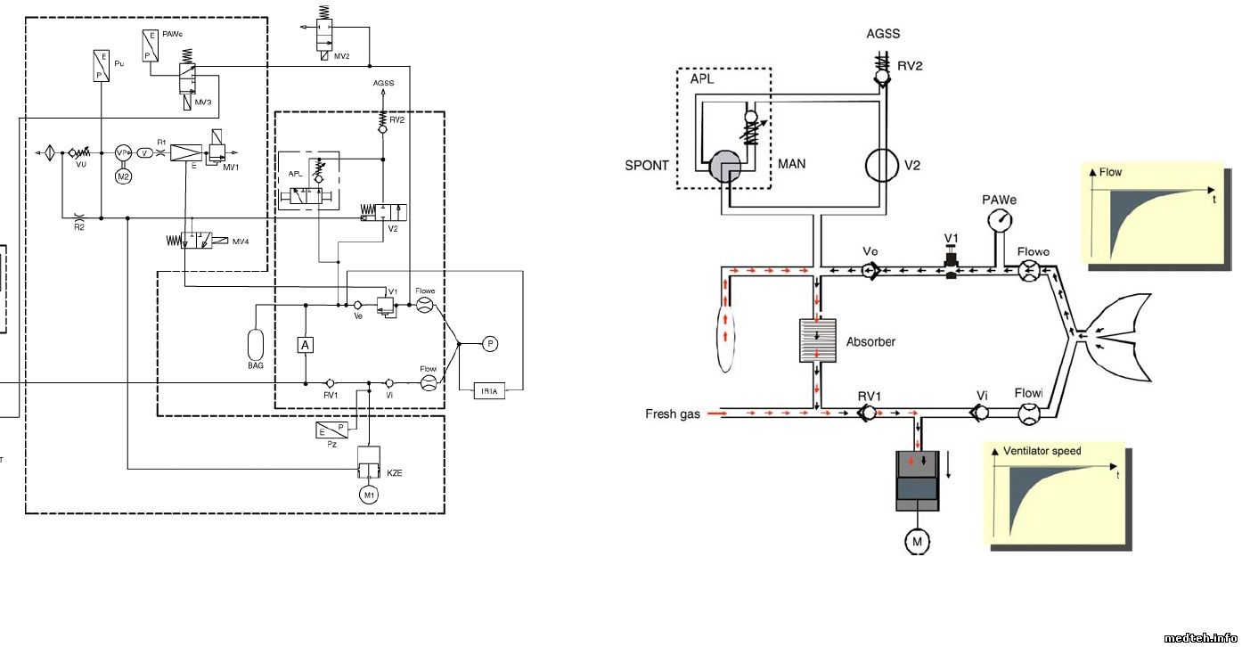

Точной схемы Примуса не помню, но если не путаю то система пациента Примуса это доработанная система пациента Fabius GS/Tiro/Plus/MRI. Схематически разница в присутствии доп. клапанов для реализации автоматических тестов, калибровок и конечно же доп. режимов вентиляции. Конструктивно ничего общего :-)
В связи с этим, если так долго растет концентрация (если вы конечно выставили на аппарате 100% кислорода :-) ), то это может быть:
1) Слабый поток свежего газа. Аппарат глотает много воздуха из окр. среды через аварийный клапан и тем самым разбавляет кислород. Но думаю в случае примуса это нереально, т.к. аппарат достаточно навороченный и сразу бы распознал этот косяк. Из всей этой линейки аппаратов такой прикол характерен наверное только для Fabius CE. ИМХО.
2) Изначально мешок на системе пациента наполнен воздухом и до какого-то момента успешно разбавляет чистый кислород. Но я такого никогда не видел :-). Обычно в начале вентиляции мешок в расслабленом состоянии :-). Да и в случае Примуса опять таки это не реальна. Тут скорей всего общий клапан, который дозирует готовую газовую смесь работает синхронно с двигателем вентилятора. (Наверное, эта ситуация возможно на Fabius :-) ) ИМХО.
Естественно что после долгого простоя воздуха в системе предостаточно и кислородные датчики обладают инертностью, но не до такой степени.
3) За концентрацию газа в Примусе отвечают 3 электромагнитных клапана. Вот только не помню пропорциональные они или просто открыто/закрыто. Важно то что щелкают они по очереди. Наверное, для снижения нагрузки по питанию. Воооот. Поэтому, если кислород растет не быстро, то либо неисправен клапан по кислороду или загажен фильтр перед ним. Скорей всего именно этот пункт – ваш вариант :-). Клапаны по всем газам одинаковые (помоему). У нас, например, почти нигде не пользуются закисью, поэтому клапан с закиси можно махнуть с кислородным (в нашем случае). Если не навсегда, то хотя бы для проверки. С фильтром тоже самое. Вообще фильтры бывают очень даже загаженными. В линии бывает и влага и иногда даже песок в лицо летит из консоли :-).
4) Неправильно работает, а вернее даже совсем не работает ижектор. Как он выглядит в примусе и где находится понятия не имею. И даже не знаю бывает ли так и что будет, если он не работает. Пока не сталкивался. Поэтому начинайте с п.3 :-)
5) Неисправен датчик кислорода. Каких глюков с ними только не бывает :-).
6) Какие то еще неводомые грабли :-).
Вообще я бы поставил на клапан, потому что загаженый фильтр дал бы просадку по давлению, на которую бы аппарат сразу отреагировал. Разве что он загажен ровно на столько, чтобы и аппарат не ругался и потока не хватало. Не знаю возможно ли такое практически :-).
Сообщение отредактировал MeL$ - Понедельник, 15.Дек.2014, 21:54

Ничего не понял. Вы говорите, что подали 21 и концентрация стала падать, но он болтает газ по кругу.
Такая ситуация возможна на Fabius CE (сам наблюдал сто раз). если закрыть свежий газ, то по контуру аппарат будет гонять один и тот же газ бесконечно долго. При условии что утечек нет. Еще теоретически это возможно на Fabiusc Plus, потому что в отличие от GS и Tiro на нем расходомеры механические, а не электронные.
Ессна так низя делать, если нет кислородного датчика, нет пульсокиметрии, газового монитора и персонал все пьяные дальтоники - пациент задохнеться.
На ппаратах, оборудованными электронными расходомерами теоретически такая ситуация невозможна (нада будет проверить), потому что аппарат мониторит показания с электронных расходомеров.
У вас точно свежий газ поступает ? мож общий клапан ниале? Еще может быть проблема с кнопкой экстренной подачи кислорода. Она обычно идет в обход всех схем , прямо с редуктора. Хотя не похоже.
Плюсом к вышенаписанному: это может быть и померший электронный расходомер. Они тоже должны быть одинаковыми и меняться местами.
Кстати они еще и калибруются. Наверное на Примусе автоматически при включении (если аппарат не ругается то все ок), на фабиусах ручками из под см.

Я подключал анализатор кислорода в линию подачи (INSP) и показания капнографа совпадало с анализатором. Получается, что капнограф исправен, хотя калибровочные значения возможно поплыли т.к. 100 процентов не может сделать, а только 98. Мой коллега мерил приходной газ с миксера и он говорит, что хорошо меняет смесь. Вот получается что смесь не обновляется в Ventilation and Gas Controller.
- Проверил механический клапан, который выдох AGSS, он ок.
- Есть еще хитрый клапан V2- on/off valve-man/spont (где то в мануале он APL bypass). Он принимает участие в выдохе, но пока его не тестил, но сегодня начну с него.Плюс еще заметил, что от этого клапана идет трубка идущая на плату, поэтому скорее всего это bypass.
Кстати, датчик кислорода как я понял один и он в капнографе. К Ventilation and Gas Controller (там где мешок) к этому блоку подходят две трубки, где она толстая подача свежего газа, а другая тонкая анализ концентрации свежего газа. Залез туда.=) Понял что трубка тонкая идущая по мануалу это AIR room, то есть 21 процент. Самое смешное что измерения берет с вентилятора эта трубка по мануалу называется IRIA sampling gas return line. Тогда какой air room если туда идет газ с вентилятора и называют IRIA где она является анестетиком?!?!?!?
Ниже часть пневмо схемы и диаграммы дыхания.
Сообщение отредактировал blackspecial - Среда, 17.Дек.2014, 15:27
blackspecialДата: Среда, 17.Дек.2014, 18:09 | Сообщение # 35
У вас сообщений: 58
Проглядел сообщение. Подумаю про расходомер.
По поводу расходомера в нашем (данная версия) случае он маленький и отличается от других клапанов. Я как понял это fresh gas flow valve.
Сообщение отредактировал blackspecial - Среда, 17.Дек.2014, 18:17
blackspecialДата: Суббота, 20.Дек.2014, 05:37 | Сообщение # 36
У вас сообщений: 58
А теперь к цифрам. Значит при 2 литрах в минуту не додает примерно 0.3 литра, а при 18 литрах 3 литра. Причем если сделать 21 процент воздуха погрешность 3 литра ,а если 100 кислорода то 2 литра . Вот как то так. Мерил тестовым оборудованием. Теперь надо думать как это дело отрегулировать. mail1
Сообщение отредактировал blackspecial - Суббота, 20.Дек.2014, 05:38
MeL$Дата: Воскресенье, 21.Дек.2014, 17:40 | Сообщение # 37
У вас сообщений: 296
Инженегр
Кологрив
Цитата blackspecial ()
Вчера делал такую тему, наполнил систему 98 процентов кислорода (сколько смог, хотел 100) и потом перевел на 21 и отсоединил кислород с консоли. Результат получился интересным, он медленно стал опускать кислород, причем как будто крутил дальше ту газовую смесь которая сформировалась на пациенте. хотя рабочий газ остался только воздух
так и есть, если поток свежего газа небольшой. я же говорил на примере Фабиус CE и Plus. Они вообще могут работать без свежего газа, если его сначала нагнать в контур ,а потом закрыть. Если конечно утечек нет.
и
Серийник ASCJ-0207 Я подключал анализатор кислорода в линию подачи (INSP) и показания капнографа совпадало с анализатором. Получается, что капнограф исправен, хотя калибровочные значения возможно поплыли т.к. 100 процентов не может сделать, а только 98. Мой коллега мерил приходной газ с миксера и он говорит, что хорошо меняет смесь. Вот получается что смесь не обновляется в Ventilation and Gas Controller.
Скорей всего это происходит из за того что у вас в системе пациента изначально есть немаленький объем газа (абсорбер, дых. контур и пр.). Думаю исчисляться будет в литрах. Теоретически из за этого концентрация никогда не может достигнуть 100%. Потому что объем газа в системе пациента постоянно разбавляется, но не замещается. AGSS при мех. вентиляции настроена, помоему, на 2 мбары. Т.о. какие то излишки газа при выдохе уходят в окр. среду, но не весь газ.
При слабых потоках свежего газа, помоему, когда используют кислород с жидкими анестетиками потоки вообще смешные. И основная часть смеси бегает по кругу. Для экономии дорогих наркотиков.
Если после смесителя смесь выходит нормальная, ее состав быстро реагирует на изменения концентрации, если при включении аппарат не выдает ошибок (проверяется комплайнс, утечки системы и ИВЛ отдельнои др.), то аппарат у вас, скорей всего, исправен. Дело только в объеме газа в начальный момент времени.
Может быть еще газоанализатор газ прокачмивает медленнее чем должен. При этом показания правильные, но существует некоторая инертность. Оба явления накладываются и процесс выливается в большие минуты.
Возможно, у других аппаратов устройство системы пациента другое. Позволяет быстрее реагировать на изменения состава свежего газа, но мне это неведомо.
Я общался кроме Дрегера только с МК, но на МК схема системы пациента очень похожа. Основная разница в том что клапаны выдоха для ручной и мех. вентиляции совмещены в один.
Цитата
Вот GE Avance махом набирает.
Он может быть вообще с полуоткрытым контуром, естественно, концентрация будет меняться мгновенно.
Сообщение отредактировал MeL$ - Воскресенье, 21.Дек.2014, 17:45
blackspecialДата: Вторник, 23.Дек.2014, 10:07 | Сообщение # 38
У вас сообщений: 58
и
Спасибо большое! Будем думать.
MeL$Дата: Вторник, 23.Дек.2014, 16:02 | Сообщение # 39
Инженегр
Кологрив
Можно еще попробовать для полной уверенности дать на вход газоанализатора чистого кислорода и посмотреть как быстро отреагирует и что вообще покажет. Только не напрямую с линии (а то порвет его в клочья ))) ), а дунуть например в банку и кинуть туда конец, который от ловушки.
blackspecialДата: Четверг, 25.Дек.2014, 07:05 | Сообщение # 40
У вас сообщений: 58
Можно. Да я думаю, что все ок.
