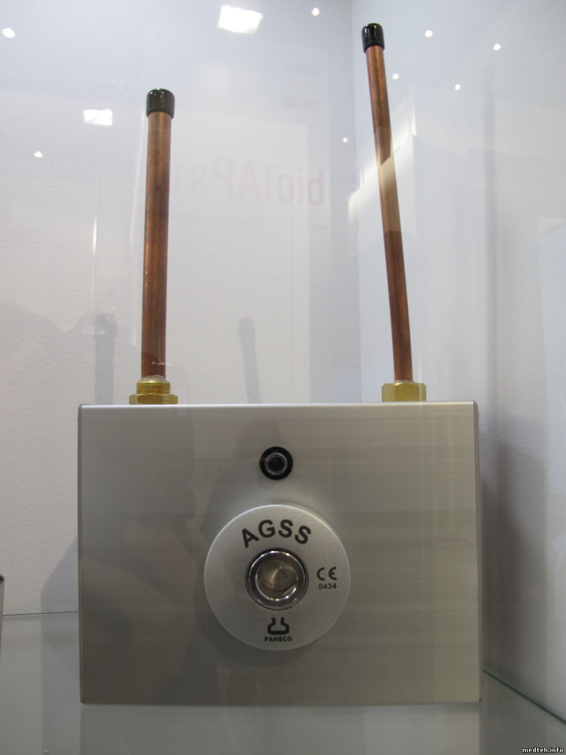

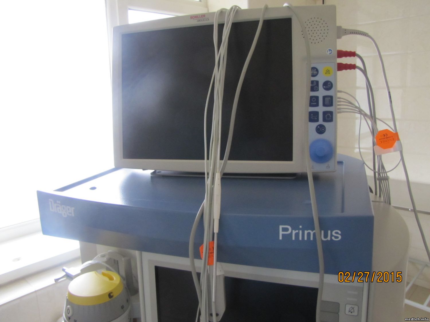

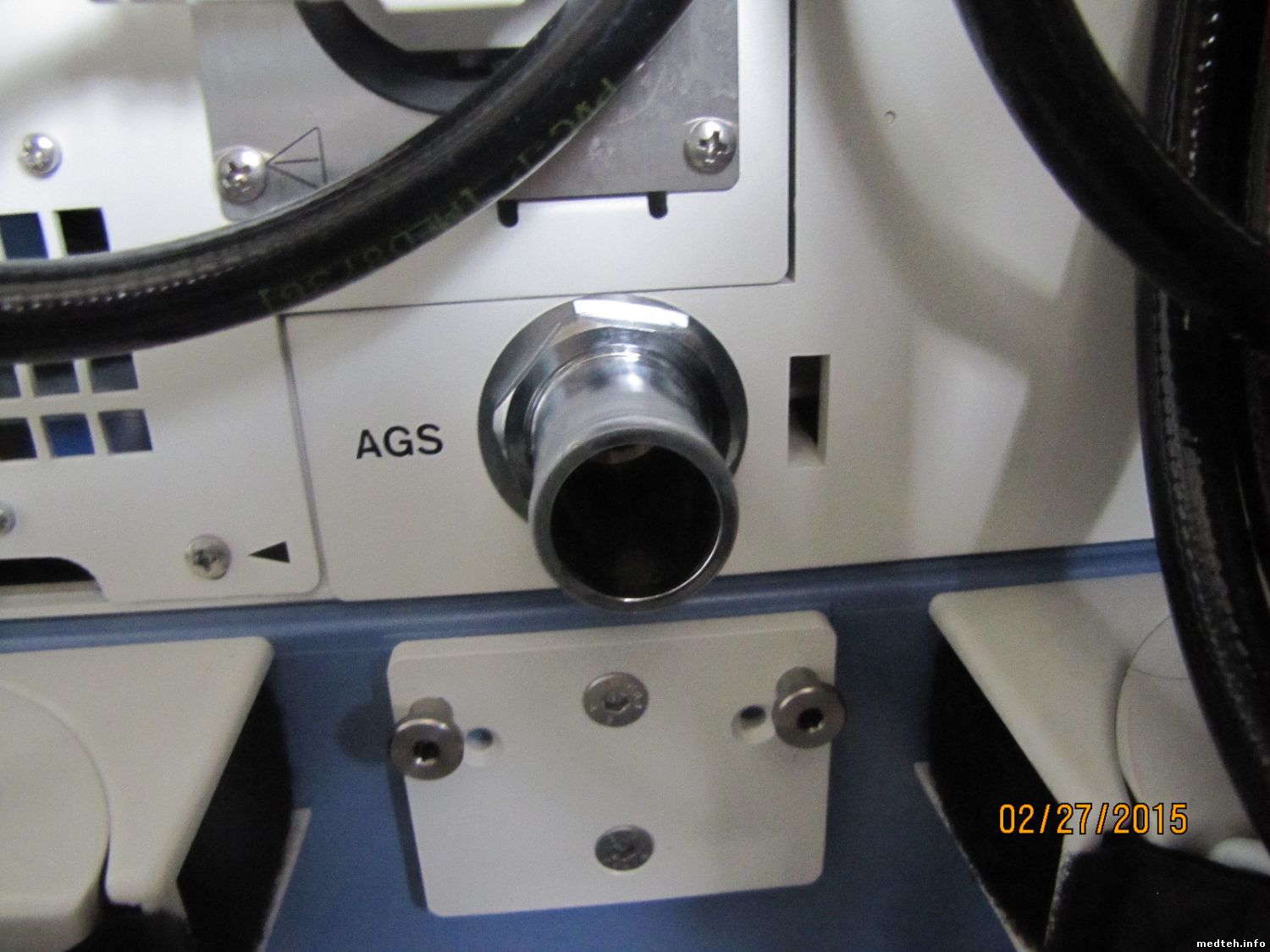

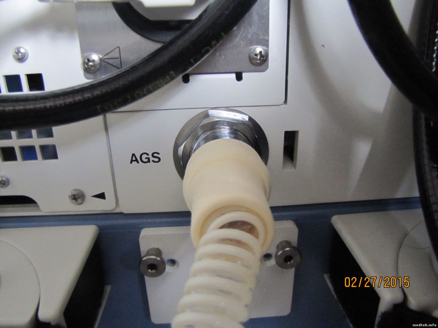

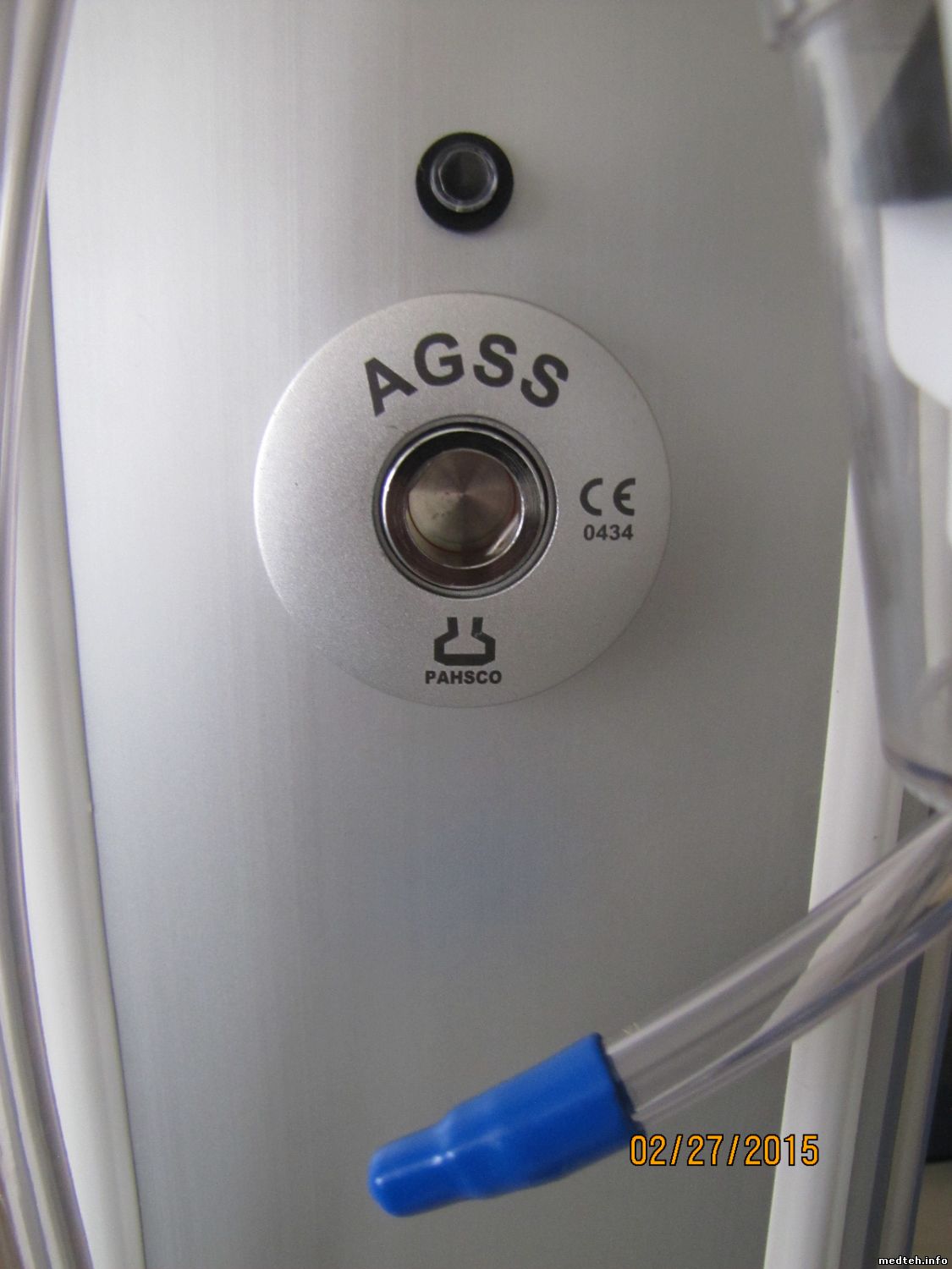

Постараюсь объяснить.
По идее - выход Примуса (фото №1) из AGS разъема (фото №2) соединенный со входом консоли AGSS разъема (фото №4)
стандартным шлангом (поставка Драгер фото №3) и стандартным коннектором (наша поставка - фото не показано) должен
выводить отработанные газы (фото №5 - общий принцип - тонкая труба- вход сжатого воздуха из системы газоснабжения;
толстая трубка - выход отработанных газов.
Но доктора при работе на Примусе говорят, что при включении в вышеуказанный конфигурации при отводе газов
выход AGSS "обкрадывает" высасывает кислород из Примуса, резко падает давление кислорода и Примус включает "Alarm".
Мне нужно понять где и в чем косяк. Почему давление сжатого воздуха в AGSS разъеме влияет на работу Примуса.

MeL$Дата: Четверг, 05.Мар.2015, 08:42 | Сообщение # 46
У вас сообщений: 296
Инженегр
Кологрив
У Вас шланг который одет на выход AGS точно для этого предназначен? Очень похож на кусок дыхательного контура.
У Фабиусов не такой шланг для отведения газов.
По крайней мере я таких не видел.
Видел шланги только с отверстиями.
Фото не нашел ((
У вас вероятно в этом и проблема. При отсутствии отверстий возникает слишком глубокий вакуум в системе.

ZenerDiodeДата: Четверг, 18.Авг.2016, 06:44 | Сообщение # 71
Алматы
Спасибо всем за информацию.
Это был косяк сервисников Примуса (шланг).
Вопрос закрыт.

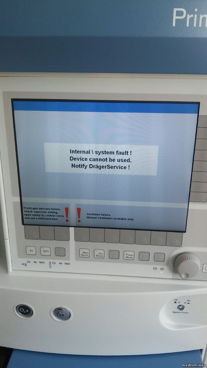

Здравствуйте. Наркозно-дыхательный аппарат показывает ошибку, скриншот экрана выложил. Проверяли датчиков и клапан, вроде все работает и еще специально отключили датчики, но все равно система выводит на экран те же ошибки. Что можно сделать ?
DragerMasterДата: Вторник, 06.Июн.2017, 04:51 | Сообщение # 74
У вас сообщений: 134
electronics of medical equipment
Almaty
Пишет что проблема с вентилятором. Причины могут быть разные как проблема с двигателем поршня, проблема с платой двигателя, проблема с прошивкой у примуса 3 модуля с прошивкой и т.д
Нужно поблочно переставлять с рабочего аппарата для выявления области неисправности. Для этого рабочий аппарат должен быть той же прошивки что и этот.
Начните с дыхательного модуля.

Цитата user_kz ()
показывает ошибку
Похоже на то, что мозговая часть потеряла и микшер, и вентилятор. Платы никакие никуда не переставляли?
