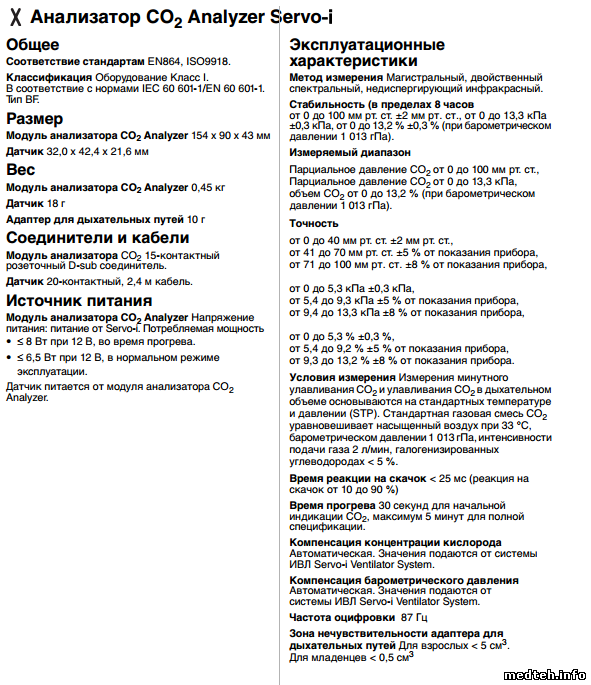

В мануале про него практически ничего нет, кроме абзаца текста про CO2 analyzer module.
Если кому-то вдруг понадобятся параметры, то они тут.

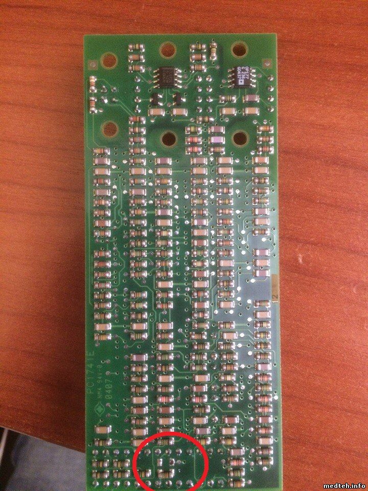

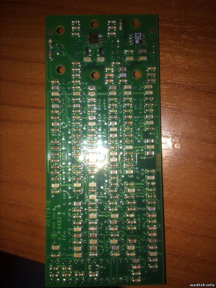

vario1Дата: Пятница, 02.Авг.2019, 11:12 | Сообщение # 66
У вас сообщений: 80
всего по немногу
бобруйск

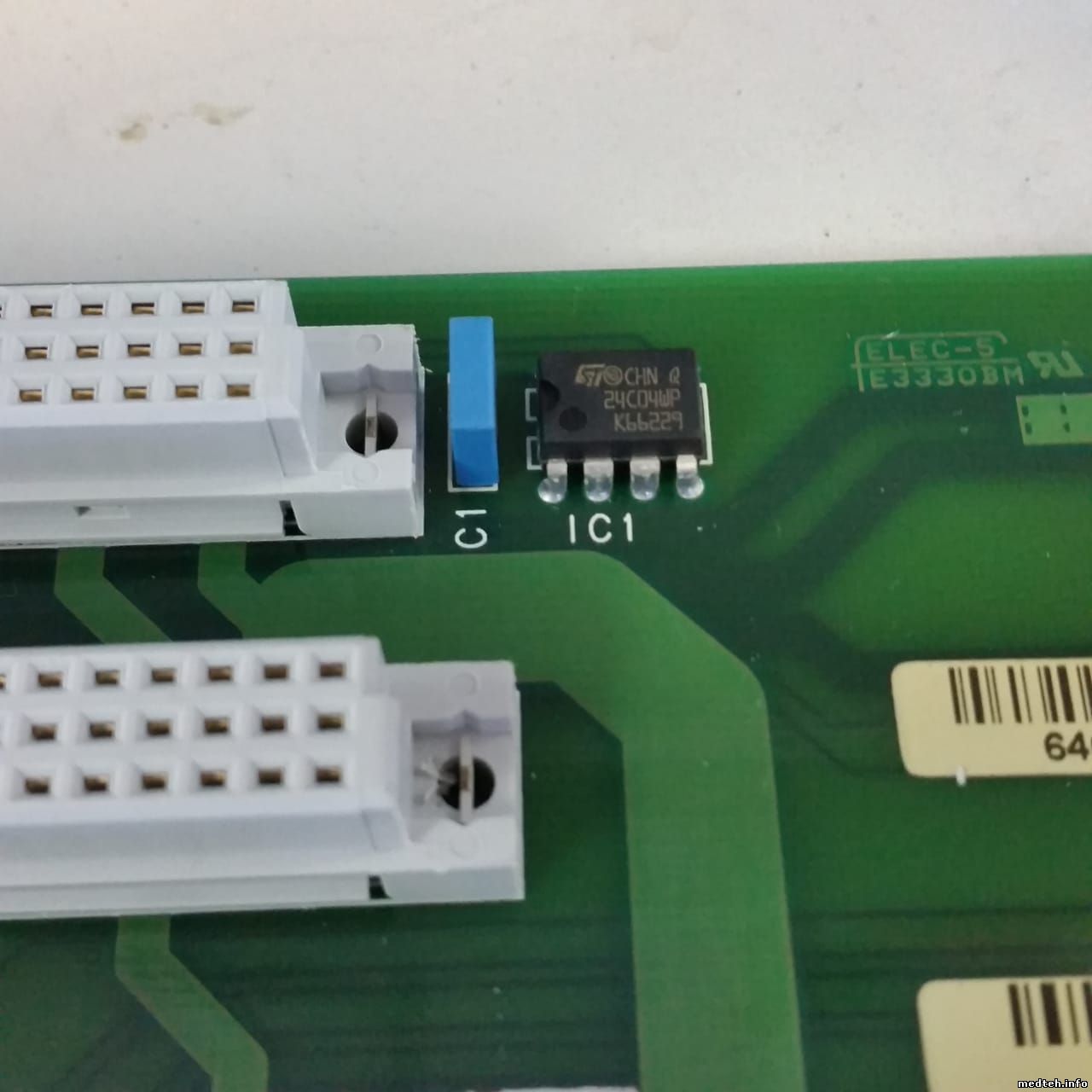

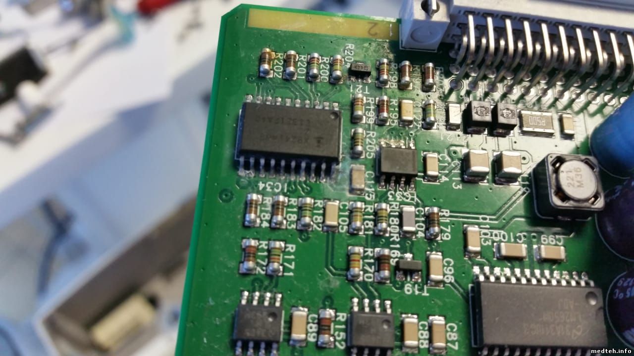

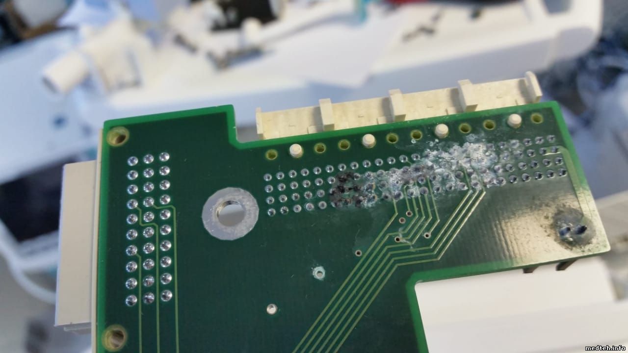

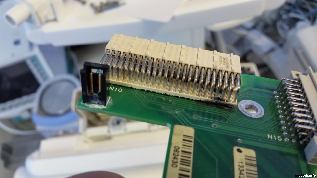

Возникла проблема с аппаратом ошибка "25" - ошибка связи. Стал искать виновника и нашёл - подзалили аппарат. Оказались залиты следующие платы PC-1770B (материнка), ЗС1780Ф (кросс плата, соединящющая газовые модули, датчик О2 и предохранительный клапан с материнкой) и PC1784J (плата с датчиками давления). Платы отмыл проблема осталась в материнке- аппарат не знает свой серийник.
Собственно вопрос может кто то сталкивался с прошивкой микросхемы которая находится на материнке?
Расскажите есть ли смысл заморачиваться? ...

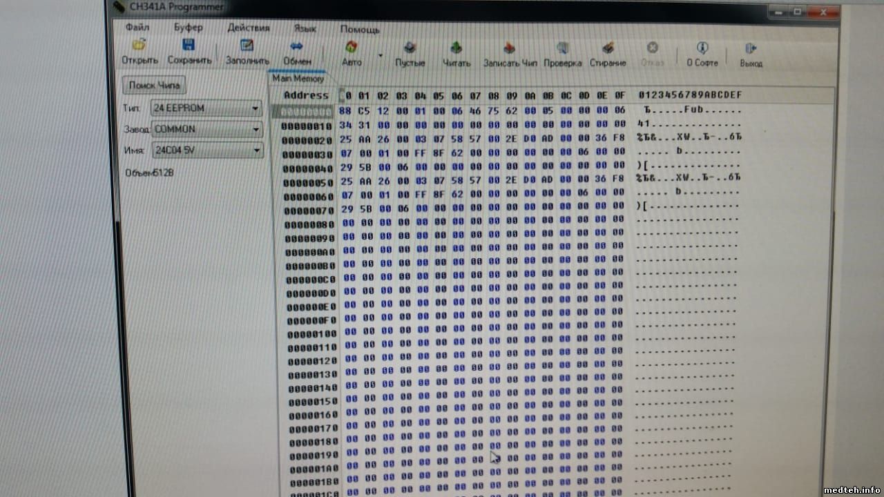

vario1Дата: Вторник, 13.Авг.2019, 12:54 | Сообщение # 67
У вас сообщений: 80
всего по немногу
бобруйск

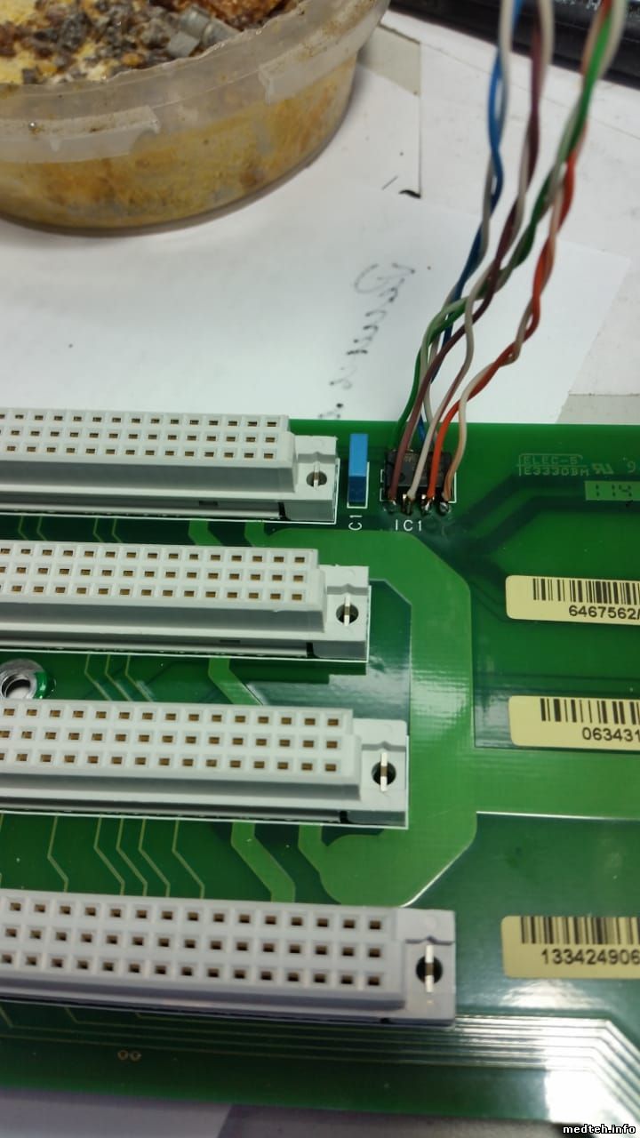

Добрый день всем.
Заморочился я с материнкой. Все получилось.
Считал с другой материнки прошивку чипа и записал в чип неисправной материнки. Теперь имеем два аппарата с одинаковым серийным номером. Очень повезло, что аппараты с одной партии и имеют одинаковые опции.

vario1Дата: Среда, 21.Авг.2019, 11:16 | Сообщение # 69
У вас сообщений: 80
всего по немногу
бобруйск
Микросхема обычная. Под данную микросхему идет программатор, тоже обычный. Желательно, конечно, иметь прищепку для микросхемы, в моём случае пришлось подпаиваться.
