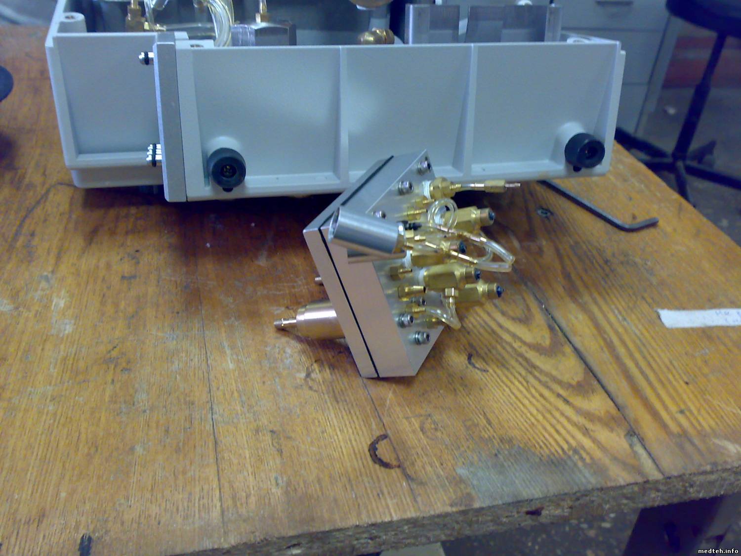

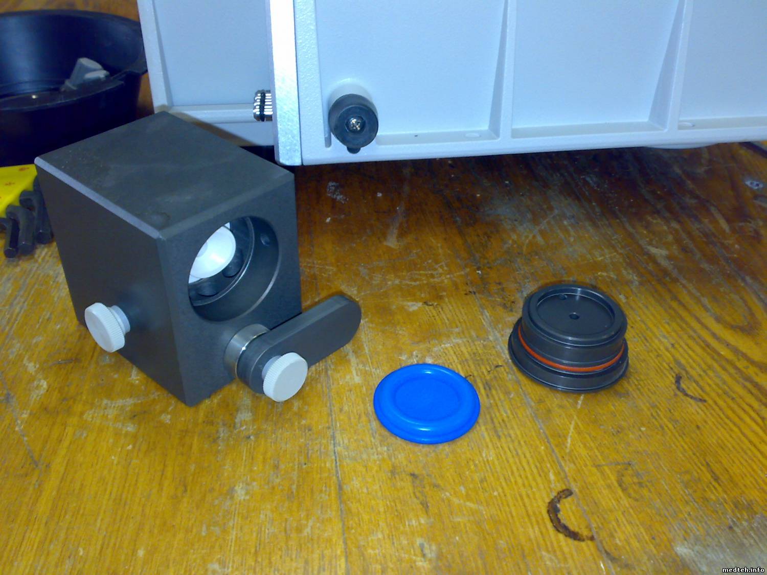

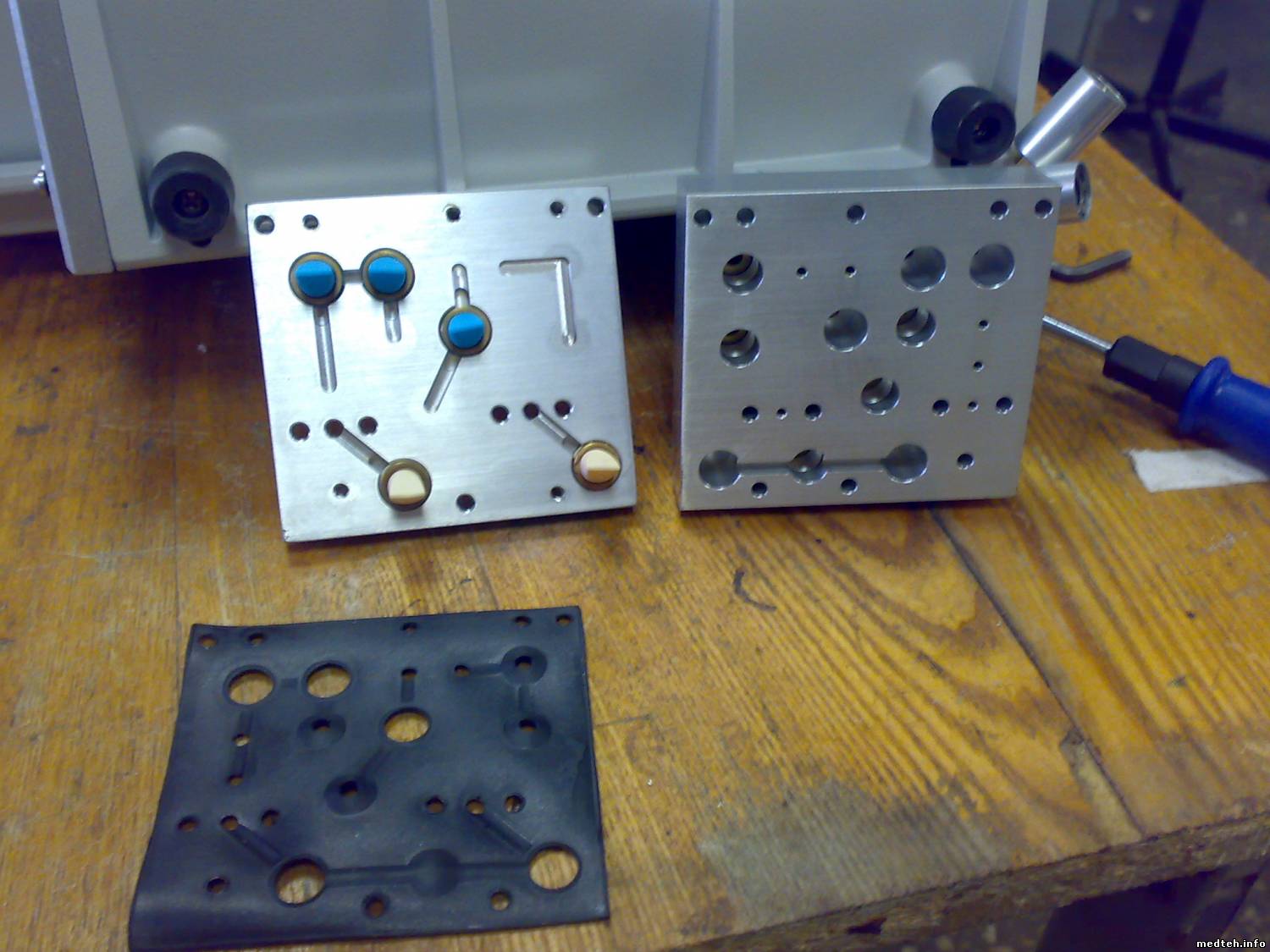

сам пневмоблок
клапана 5 шт. особенно обратить внимание на два белых.
клапан выдоха, скачки давления бывают из-за мембранки.

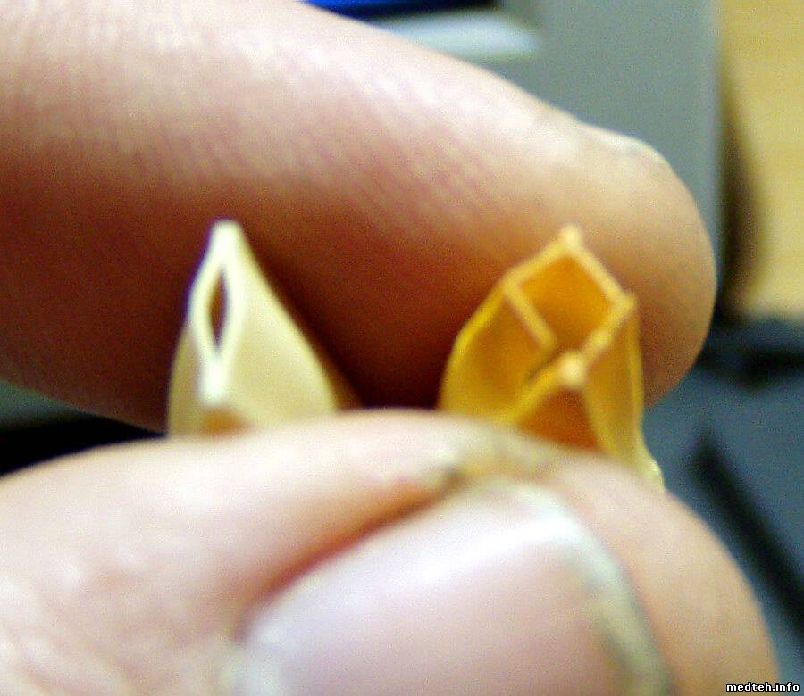

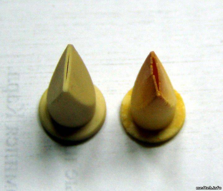

На неделе пришли клапана на аппарат, при замене обнаружилось, что duckbillы на аппарате 1994 года сохранились гораздо лучше, чем на 2009 :shok:. Вопрос, неужели и здесь Китай комплектующие
втюхивает ?
Более новый клапан справа, сори за качество.
Сообщение отредактировал Dukat - Пятница, 02.Мар.2012, 18:31

Со слов инженера "ЗАО Сервисинструмент", на duckbill влияет кислород.
Но почему-то в первую очередь теряют эластичность беленькие...
DukatДата: Суббота, 03.Мар.2012, 10:32 | Сообщение # 18
У вас сообщений: 44
Алтай
Я и говорю про беленькие, вопрос в том, что левый на снимках клапан не менялся с 1994! года, а правый с 2009. Куда делось американское качество?
Сообщение отредактировал Dukat - Суббота, 03.Мар.2012, 13:04
ZagudalinДата: Суббота, 03.Мар.2012, 16:43 | Сообщение # 19
У вас сообщений: 627
не только кислород, но и воздух. возможно в систему попадала влага. возможно более новый аппарат стоял длительное время, простой хуже чем работа в данном случае.
