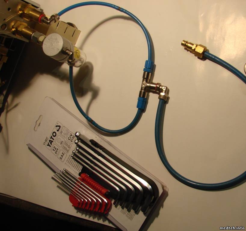

Можно (для настройки) подать на оба входа что воздух, что кислород - без разницы. Сделайте тройник и в путь.

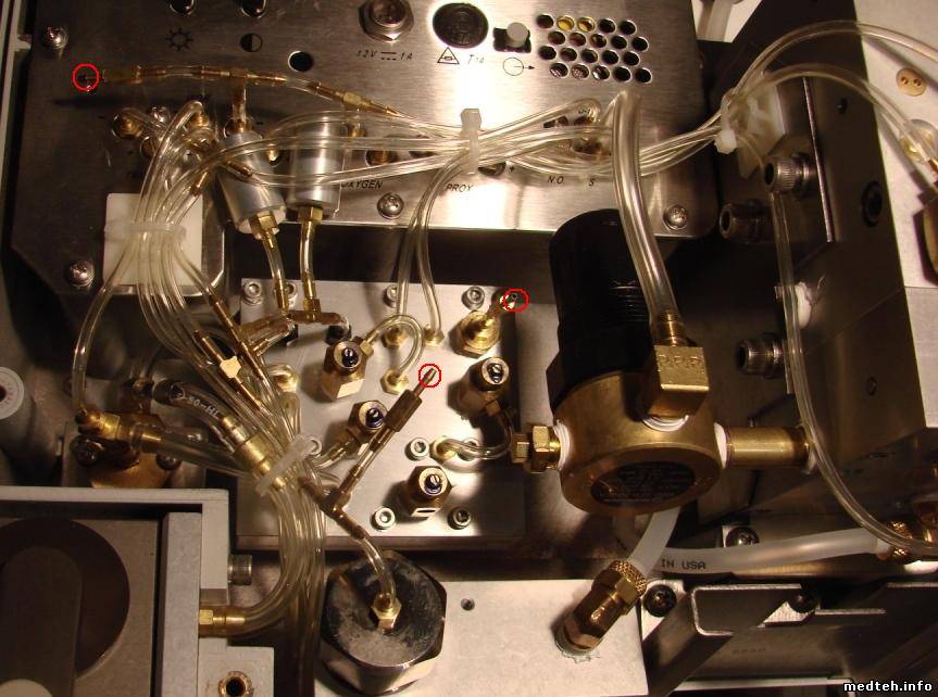

Пока вызвали сомнения свободно торчащие трубки - три штуки, обведенные на фото. Так и должно быть?

STaras, да так и должны в никуда....завтра тоже такой смотреть иду.

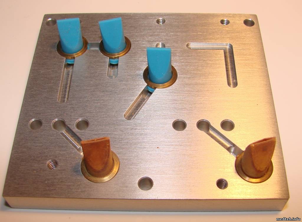

Цитата STaras ()
так чтоб их поменять - пневмоблок то надо разобрать? Или как?
Надо разбирать. там дюймовые шестигранники нужны. Шланги лучше подписать. Аккуратнее снимайте шланги с черных насадок, они пластиковые и легко ломаются.
Цитата STaras ()
Тоже попался с проблемой - не создает необходимого давления в контуре.
99% белые инжектора.

Шестигранники дюймовые нашлись в первом же гастрономе, на сдачу. 8 уев за набор 12 штук.

Трубки так и должны смотреть в никуда.
A01 - low or loss of inlet gas - разница между подающими давлениями слишком велика, или один из газов отсутствует, трубка, которая идет между датчиками должна травить. Так сделано конструктивно.
A04 - низкое/продленное давление вдоха - это ошибка настройки, следует поставить нижнее ограничение давления на вдохе выше чем нижний порог ПДКВ - ошибка исчезнет, вместо неё появится другая, ну, или не появится, смотря какие настройки Peak и PEEP поставить.

STaras, два белых должны быть белыми и эластичными, а у тебя коричневые и костяные)))

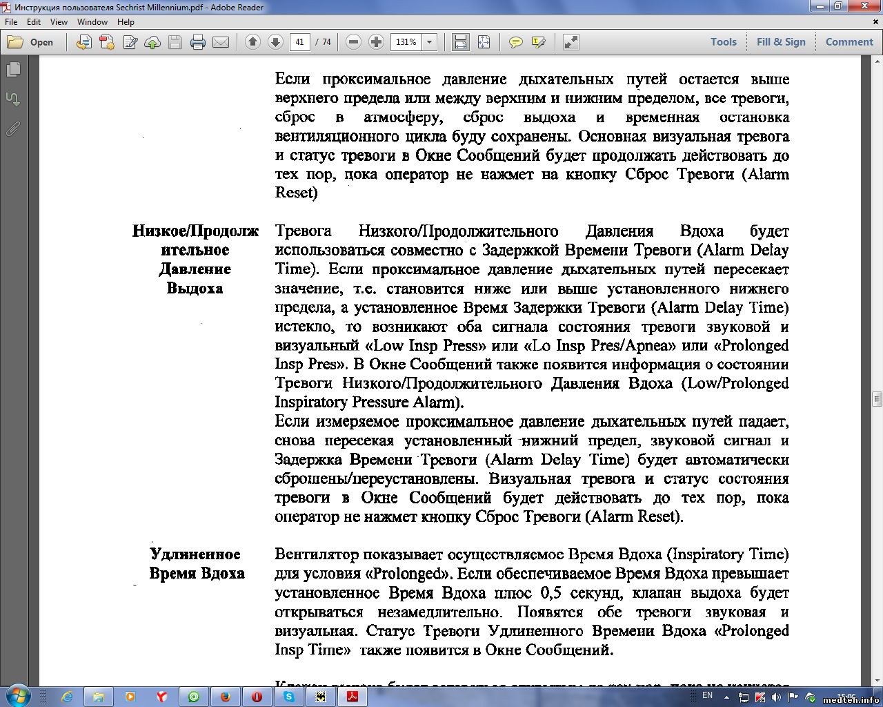

Проблемы с Sechrist Millenium продолжаются. С давлением разобрался - нет так установил ручку Expiratory Pressure (Давление выдоха). Теперь другая. В режиме вентиляции, постоянно вылезает ошибка Prolonged Insp Pres (Продолжительное давление вдоха). Регулировки "Давление на вдохе" и "Давление на выдохе" проблемы не решают. У кого какие мысли? ireful
Если у Вас нижний предел давления установлен ниже PEEP, по будет эта тревога. Нижний предел давления должен быть установлен между PEEP и PEAK, то есть во время дыхания давление в контуре должно пересекать линию нижнего предела давления. Если давление в контуре все время выше нижнего предела давления, то аппарат считает, что дыхания нет, а есть просто положительное давление в контуре.
Допустим у Вас PEEP=5 см H2O, PEAK=16 cm H2O, тогда нижний предел давления должен быть установлен порядка 8-10 см H2O

begun_a, большое Вам спасибо!!! Выручили. Когда аппарат привезли, нижний предел давления был скручен в 0. И я вообще не стал его трогать. А зря! blush
