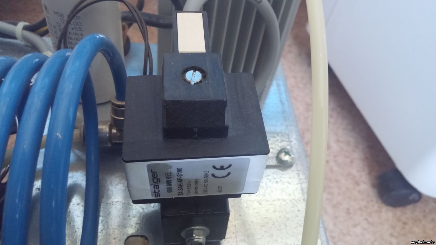

Извините, что не в тему, нужен таймер для компрессора Дрегер, может у кого есть.
предложения скидывайте сюда kos_i@list.ru
MeL$Дата: Понедельник, 07.Ноя.2016, 15:09 | Сообщение # 39
У вас сообщений: 296
Инженегр
Кологрив
Если правильно понимаю о чем речь... Его задача разгружать компрессор после выключения и дать нормально стартануть без нагрузки при включении. Вместо него можно сделать небольшое отверстие, через которое будет постоянно сочиться воздух. Я так переделывал какой то недрегеровский компрессор. Таким же образом устроены некоторые другие компрессоры.
В результате небольшая утечка не работу аппарата не повлияет, после выключения в течении нескольких минут давление упадет и движок сможет нормально стартануть. Единственный минус - нежелательно сразу запускать компрессор после выключения. Двигатель может не "завестись".
