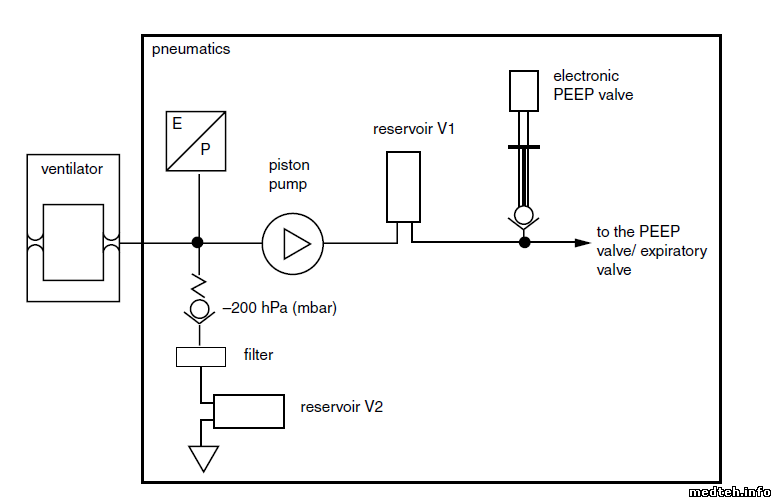

Мне с этим аппаратом доводилось работать довольно давно, но насколько я помню, насос у него в средней части корпуса сзади и на нем должен быть фильтр. На схеме из мануала виден фильтр. Насос должен создавать разряжение между мехами, если фильтр забит, разряжение не создается и аппарат не запускается. Если кто-то ранее этот фильтр выкинул и он работал длительно без фильтра, то, возможно, навернулся насос и потребуется его замена.

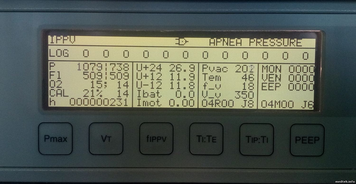

В меню конфигурации (кейкод 1) посмотрите Pvac, если меньше 120, то неисправна помпа,если больше 250 забит фильтр. При включенном IPPV.

Всем спасибо! Установил отсутствующий фильтр-грибок благодаря схеме - begun_a, откалибровал пдкв в сервисном режиме. Третий день аппарат работает никаких нареканий

Если тут все в порядке, то заходим в меню с кодом "1" и проверяем давление создаваемое помпой Pvac. Должно быть около 200 цифровых попугаев. Показания датчика давления P (по атмосфере) должны быть в диапазоне 650-850 (нулевая точка 738), иначе не откалибруется. Во-второй строчке F1 - диф датчик давления – датчик потока. Диапазон от 482 до 542 (заводская точка - 512). Калибруется в юзеровком меню калибровок. Сползает крайне редко. Чаще умирает совсем, при этом в сервисном меню либо нули, либо прочерки.
Если тут все в порядке, то проверяем на утечки и можно в меню с кодом "112" откалибровать сначала Pressure, затем Peepvalve.

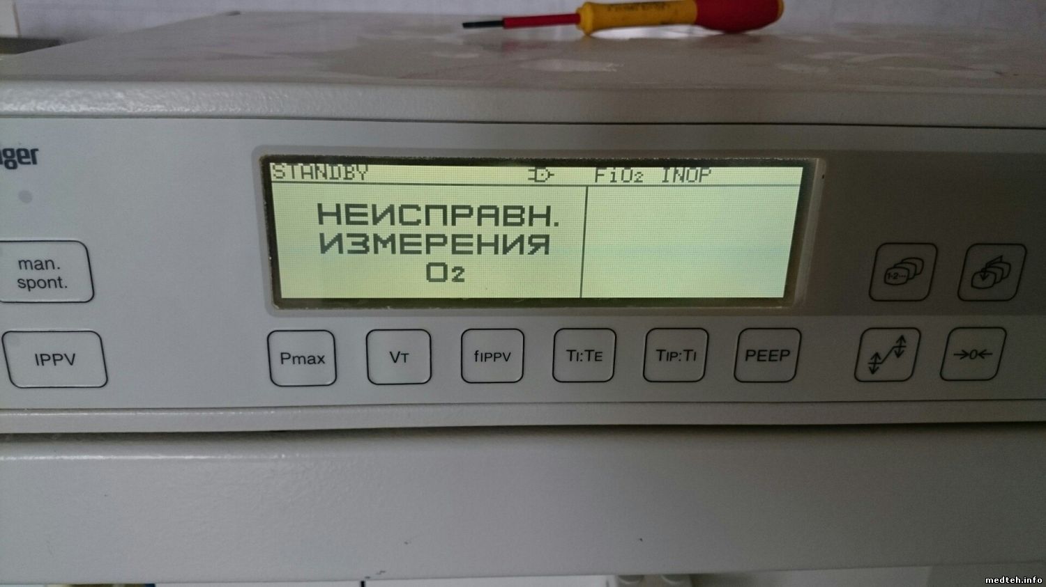

Доброго времени суток! Нужна помощь! Есть аппарат Drager Fabius CE 2005 г.в. При запуске выдает ошибку FiO2 INOP. Сервисную инструкцию читал. Менял датчик кислорода. Менял "домик-переходник". Итог: 21% калибровку проходит, 100% не проходит.
P.S. На нем же есть проблема по набору объема. Если в параметрах поставить 600ml, то с тест-легким еле доходит до 500ml.

если 21% проходит а 100% нет то думаю проблема с подачей кислорода. бывает на входе давление падает при калибровке аппарата ниже минимума. может внутри аппарата клапана, соленоиды или еще что нибудь не открываются. не поступает кислород до датчика.

Я зашел в лог ошибок, и там нашел ошибку "MON=0064". В книжке ничего не нашел по этому поводу. Есть ли какие нить мысли?

100% калибровка вообще не через аппарат производиться, т.к. чтобы всю систему накачать кислородом, нужно его минут 10 потоком литров в 6 подавать..
В инструкции пользователя (стр.19):
"Для калибровки датчика O2 нужно подвести к нему
соответствующий калибровочный газ.
– если калибровка проводится при 21 об.%, то через
датчик следует пропускать окружающий воздух,
– если калибровка проводится при 100 об.% то через
датчик следует пропускать в течение минимум 2 минут
чистый кислород.
Примечание: Калибровка занимает 2 мин."
Т.е. для калибровки по 100% вам НЕОБХОДИМО УБЕДИТЬСЯ что через датчик проходит чистый кислород. Вроде как даже специальные адаптеры для калибровки датчиков по 100% были.
А вообще, для работы датчик калибруется по 21% ИЛИ по 100%, причем дабы избежать вышеописанных вопросах во всех последующих модификациях Фабиусов, режим калибровки по 100% убрали, оставив только 21.

этот аппарат калибруется только по 21. на 100 забейте

MeL$, good Так оно и есть ! 21% - по воздуху - и все в норме. Этим мне Фабиус и нравится , в отличии от Савины например.
А утечка в контуре -100 мл , либо проблема с клапаном выдоха. Да и датчик потока может брехать. Ну это понятно, конечно.
