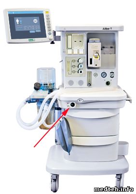

Аппарат наркозно-дыхательный Ather 6 компании «Кранц».
Ather 6 - наркозный аппарат, позволяющий проводить анестезию взрослым и детям с массой тела более 5 кг. Механическая вентиляция легких осуществляется при помощи пневматического привода. Оснащен большим сенсорным экраном.
Аппарат используется для проведения ингаляционной анестезии, искусственной вентиляции лёгких во время наркоза взрослым пациентам и детям с весом более 5 ...
Друзья, прошу совета и наставлений от умудренных опытом специалистов.
Вобщем купили в больницу 2 вышеозначенных аппарата. Приехал инженер, бодренько запустил, собрал врачей, мельком пробежались по интерфейсу, показал где натронка, влагоотделитель, ответил на общие вопросы. И уехал. На одном аппарате врач отказался работать после 2-й операции, а на втором некоторое время работали, но как сказал анестезиолог: "Каждая операция как хождение по острию ножа". При работе на низких потоках 1,5-2 л/мин, и установленном расходе 1,5-2%, севофлюран за 3 часа уходит 250мл. При длительных операциях у молодых пациентов поднимается АД, повышается пульс и СО2 на выдохе 60-65%.
А теперь техническая часть.
В обоих экземплярах при ПДКВ установленном на "0", на дисплее значение измеренного ПДКВ не отображается, по манометру на аппарате и манометру подключенному к дыхательному контуру остаточное ПДКВ - 5-7 см. вод столба. Фаза выдоха проходит странно... в две фазы... в первой фазе газ из легких выходит свободно, а во второй, легкий затык и медленное стравливание. И ПДКВ остается 5-7 см. вод. ст.
Поставщик открещивается от анализа ситуации, обвиняет, что мы влезли в настройки, и что вообще ПДКВ 5-7 при установленном нуле - "это норма для современных аппаратов"(конец цитаты).
Прокомментируйте ситуацию, или поделитесь опытом эксплуатации этих аппаратов.

Переключатель на блоке клапанов двухпозиционный большой серый? Два положения: мех-дыхательный мешок? Он в положении "мех".
Нет, я имел в виду другой переключатель. Он переключает тип применяемого контура. На рисунке я его пометил стрелкой.
