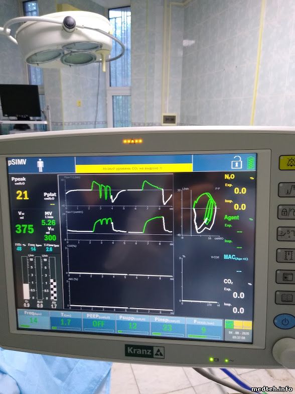

Возникла проблема с аппаратом Ather 7. При работе возникают флюктуации давления (см. на фото). Если отсоединить от аппарата шланг вывода отработанных газов за пределы операционной, то аппарат работает нормально. Шланг длиной около 6 м и естественно создает какое-то сопротивление. Но ничем не забит. Раньше аппарат работал нормально на этот же шланг.
