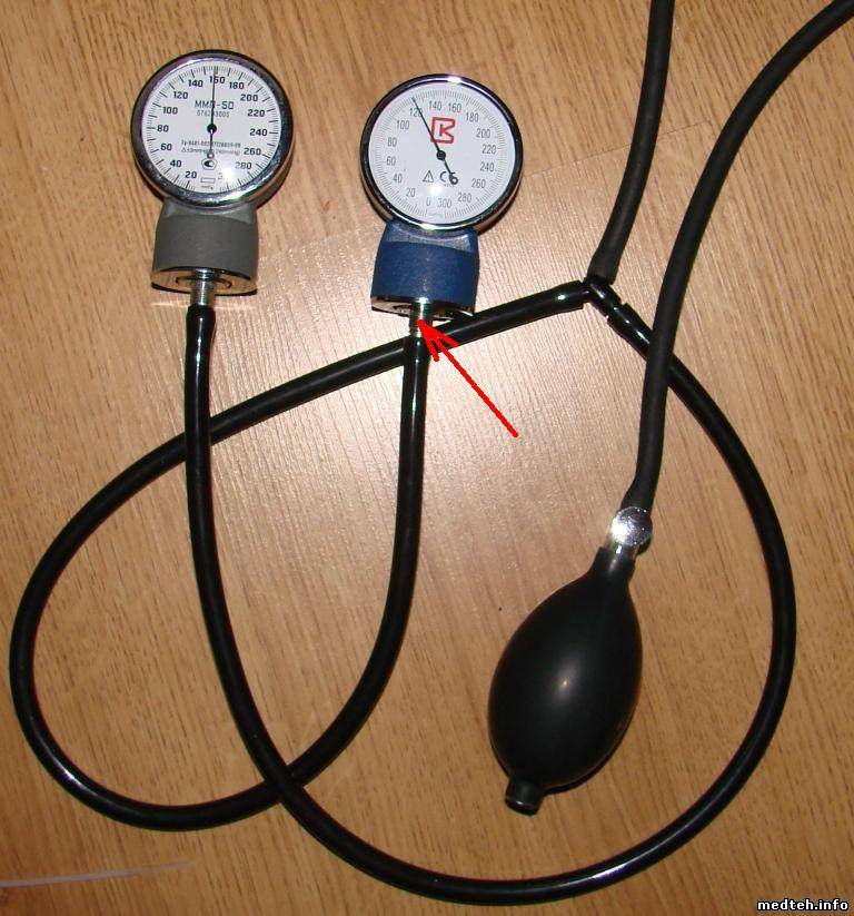

Для проверки подойдет любой манометр. Лиш бы по давлению стрелял.
Манжета не нужна. С груши через тройник давиш на сфигмоманометр и на контрольный манометр.
Глядиш что вышло. Если врет то на многих сфигмоманометрах можно сразу подстроить.
Пассатижами вертиш штуцер у сфигмоманометра на котором шланг.
Только осторожно, чтоб не сорвать контрагайку.

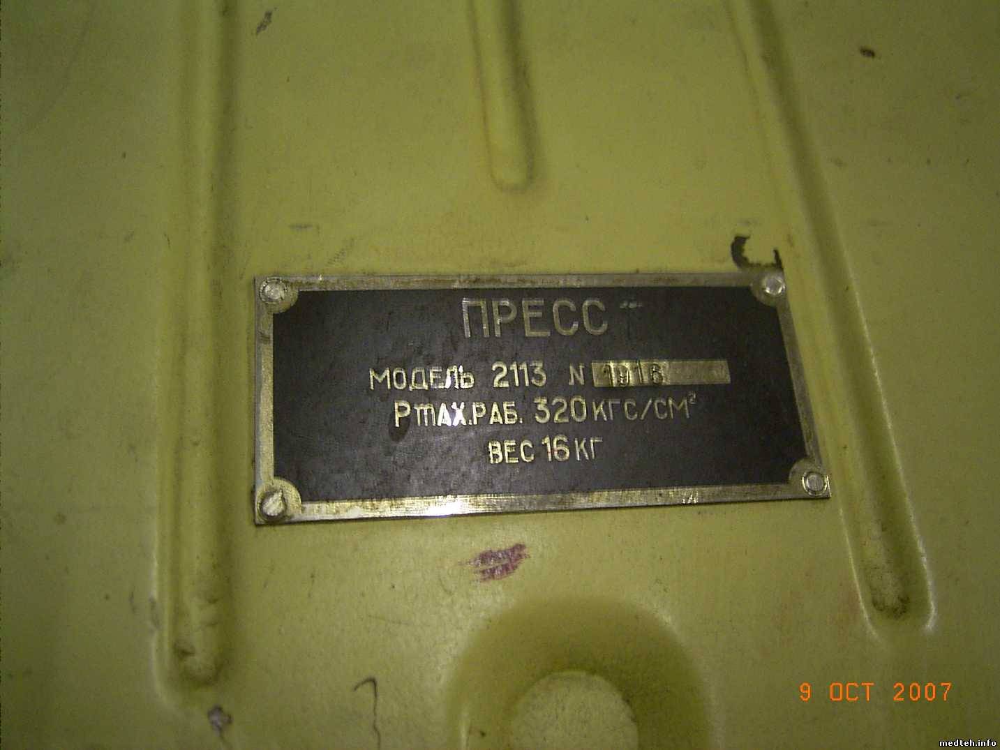

Для поверки можно использовать пресс с файла. Дешевле этого аппарата помоему нет ничего.

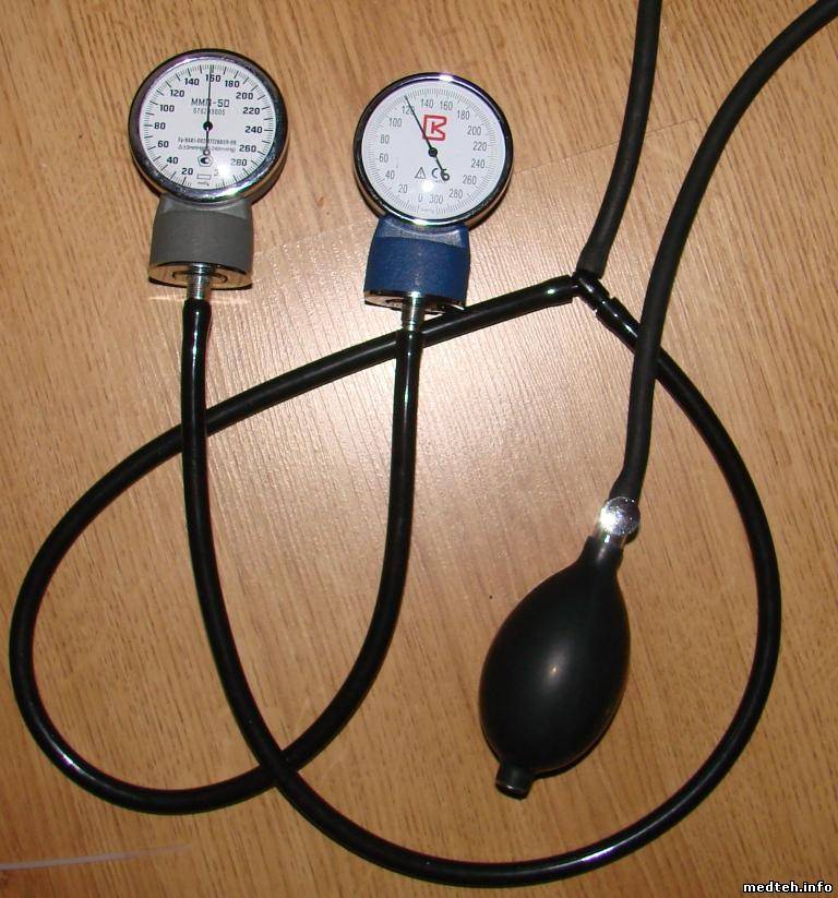

STarasДата: Вторник, 05.Янв.2010, 00:18 | Сообщение # 17
Зашел в медтехнику - купил у деда-мастера два шланга, тройник и переходник - 1 уе, и сфигманометр ММП-50 - г.Петродворец, поверенный и в паспорте написано, что подлежит поверке раз в году. Цена 5 уе. Цена деления 2 мм.рт.ст. Погрешность +-3 мм.рт.ст. Хотелось бы поточнее, но выбирать не из чего.
Результат на лицо. Синенький на котором 120 - китай. Но это так, поиграться. Брал приблуду для сравнения показаний электронных измерителей НИАД.
les_nik_178Дата: Вторник, 05.Янв.2010, 06:14 | Сообщение # 18
У вас сообщений: 1094
Far East
STaras,
Который с магазина еще не факт что верно паказывает. Новый не значит рабочий.
У меня случай был. Принесли на поверку штук 20 больничных сфигмоманометров. Отстроили, все нормально. Медсестра их забирает в коробке и уходит. В коридоре спотыкается и с грохотом роняет коробку. После этого как ни в чем не бывало собирает их и несет к себе в отделение. Я уверен что почти половина после такой встряски будет врать. Их стоит один раз удачно стукнуть и все.
По хорошему нужно иметь 1 поверенный в котором ты уверен. Китайские манометры работают не хуже наших. Тем более если посмотриш на свое фото то увидиш что отличаются только цветом и шкалой. Наверное берут в Китае комплектующие и у нас собирают.
Регулируется как я уже и говорил. Или пассатижами или утконосами зажимаеш в месте где указано стрелкой и осторожно крутиш.

ZagudalinДата: Среда, 21.Июл.2010, 22:42 | Сообщение # 27
У вас сообщений: 627
Quote (STaras)
Который я приобрел сойдет, хотелось бы покруче.
если все еще актуально, завтра посмотрю каким мы пользуемся.
а вообще у нас есть поверенный пресс, на котором и поверяются манометры. очень удобно)

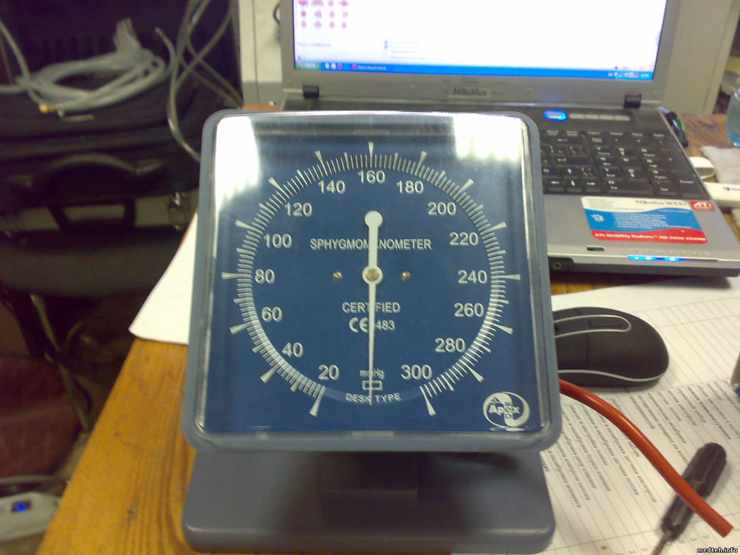

ZagudalinДата: Пятница, 23.Июл.2010, 18:09 | Сообщение # 29
АТ-41
STarasДата: Пятница, 23.Июл.2010, 20:11 | Сообщение # 30
Zagudalin, красивая штучка! Где взял?
ZagudalinДата: Пятница, 23.Июл.2010, 21:17 | Сообщение # 31
STaras, это АРЕХМЕДовская штучка
в инструкции написано что профессиональная)
