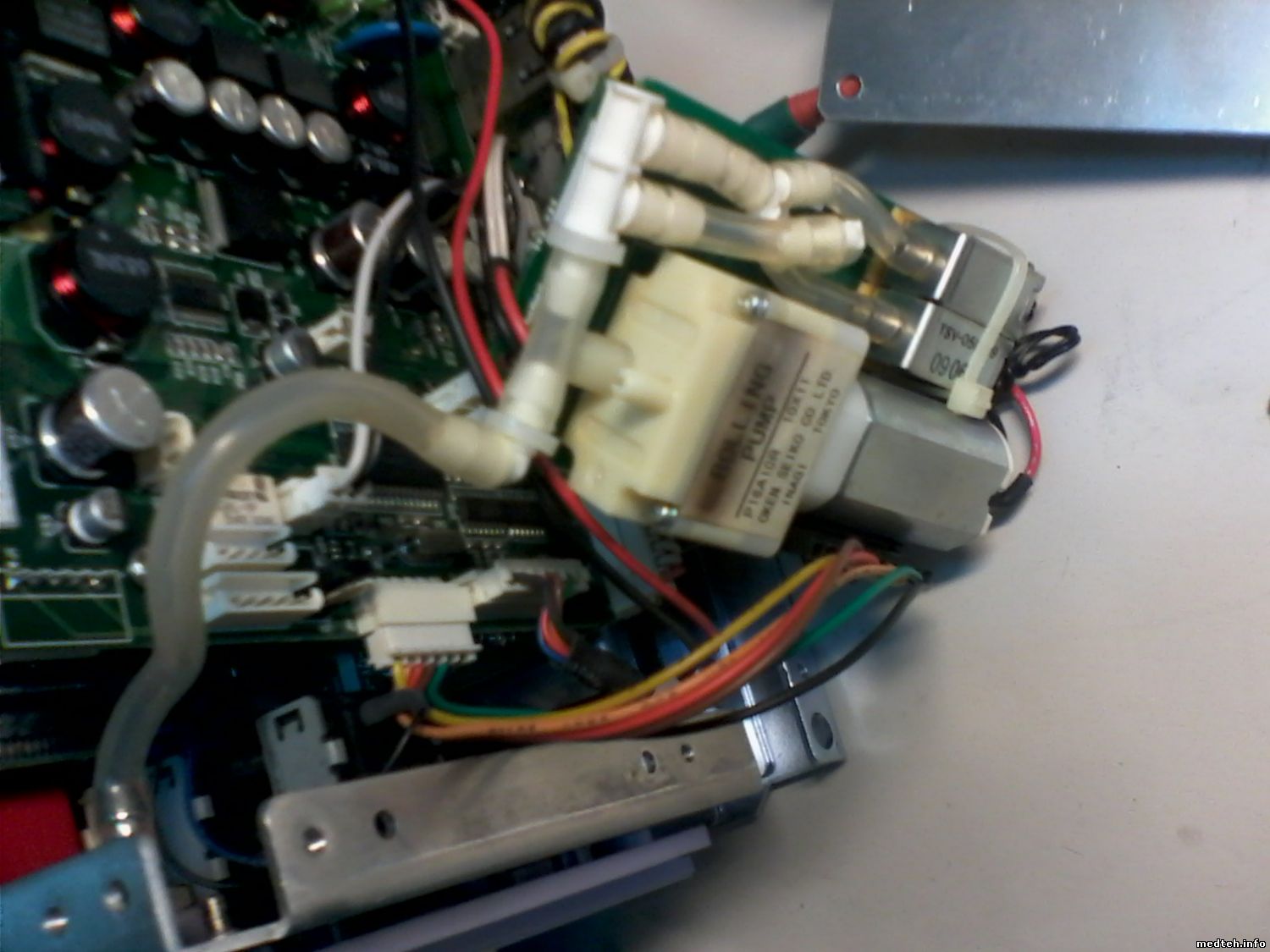

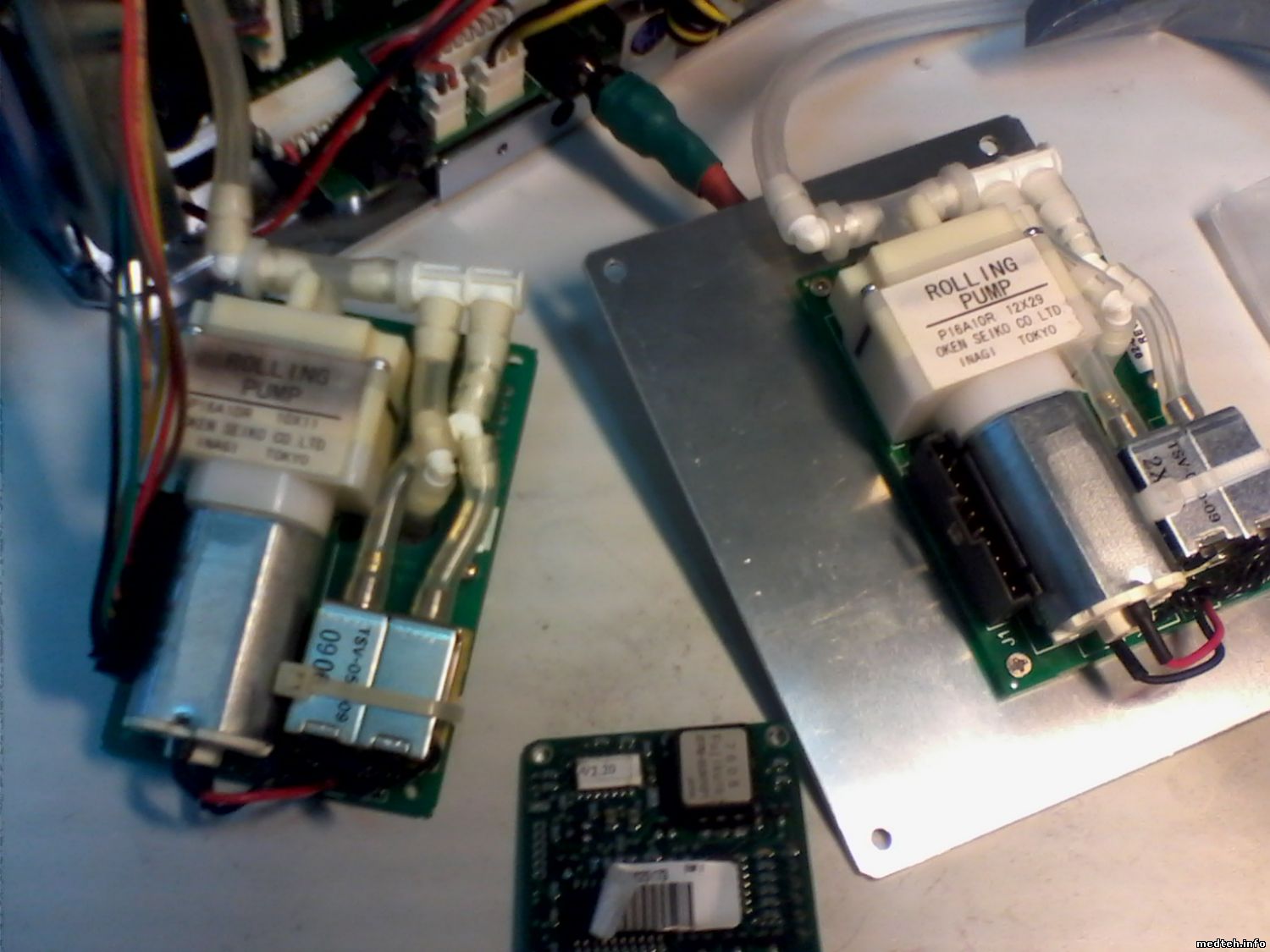

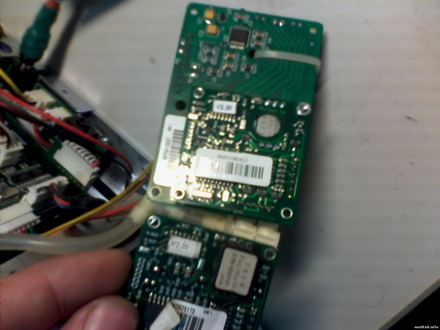

PLASERO, Как нибудь решили проблему? Такая же фигня ... На родном блоке NIBP сдох микроконтроллер Tiny2313. Брал брал этот блочок с рабочего аппарата, ставил и все работало, пытался считать прошивку - стоят биты защиты. Заказал новую плату NIBP. Плата пришла, ставлю ... и все как описано выше. Может эту плату калибровать надо?

енот, сделайте пожалуйста фото модуля с обеих сторон в хорошем качестве. Очень интересно. (если можно обеих - что-бы сравнить).

моя проблема решилась заменой триггера шмитта на соседней плате. (это когда пытается накачивать, но кажет давление ноль, если компрессор даже не запускается, то дохлая Tiny2313)
