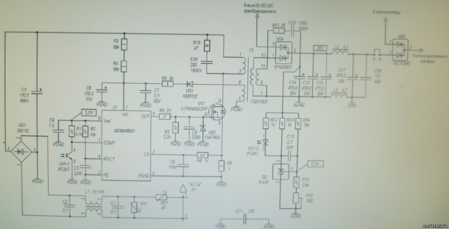

у них в сетевом блоке питания подсыхает конденсатор - фильтр питания ШИМа

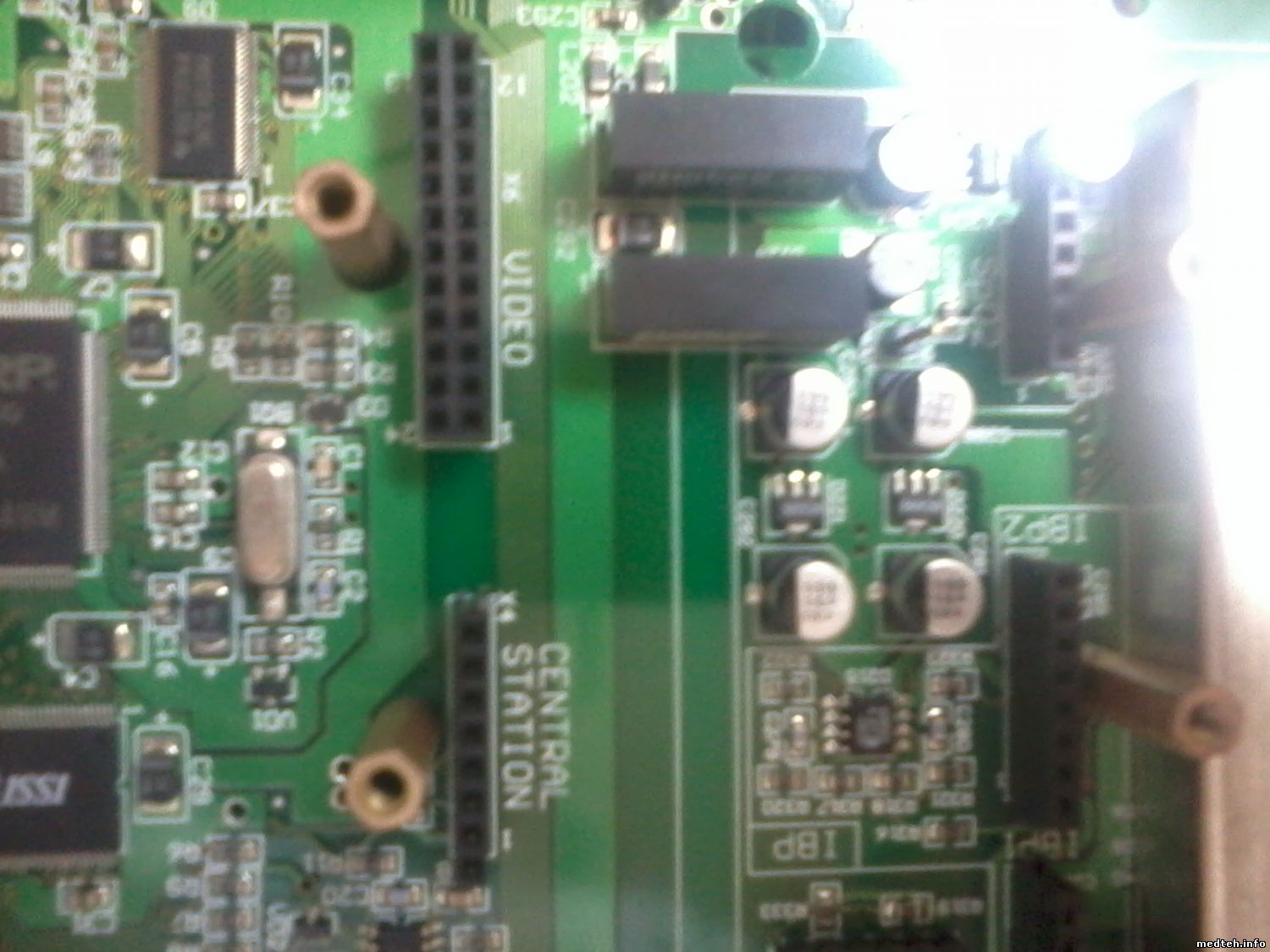

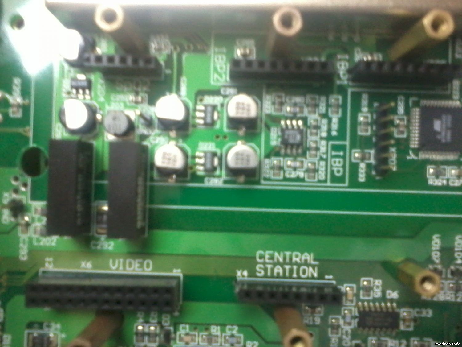

Всем привет!
Попросили меня посмотреть и по возможности отремонтировать монитор Митар-01 Р-Д.
При нажатии кнопки вкл/выкл на экране появляется картинка с трендами, но через 1,5-3 сек. тухнет, потом снова появляется и обратно тухнет лампа инвертор подсветки дисплея (SFD104SL5-INVT).
При "лечении" сие устройства выяснилось:
- присутствует питания с БП:+12В и 3,3В и 26В;
- дошёл до платы инвертора лампы дисплея разъём Х8 четыре провода +12В и 3,3В, так вот эти 3,3В постоянно не устойчивы от 1,5 до 3,3В, причем, в такт с потуханием экрана и на ПУ горит в такт жёлтый светодиод ТРЕВОГИ. Так вот, это питания идёт со схемы управления яркостью, которая работает с ЦП .
Вопрос
: то ли отсутствует блок/плата ВИДЕО, то ли я не "добегаю".
Эл. схема есть без описания, фото прилагаю:

Munlik, на последней фоке, над разъёмом video два преобразователя DC/DC..Ппроверь напряжение на выходе обоих - должно быть 7.2В
То, что у тебя 3.3В пропадает на плате инвертора - это сигнал включения подсветки.При отсутствии напряжения на левом преобразователе
не запитывается ATMega162 и устройство уходит в циклическую перезагрузку.

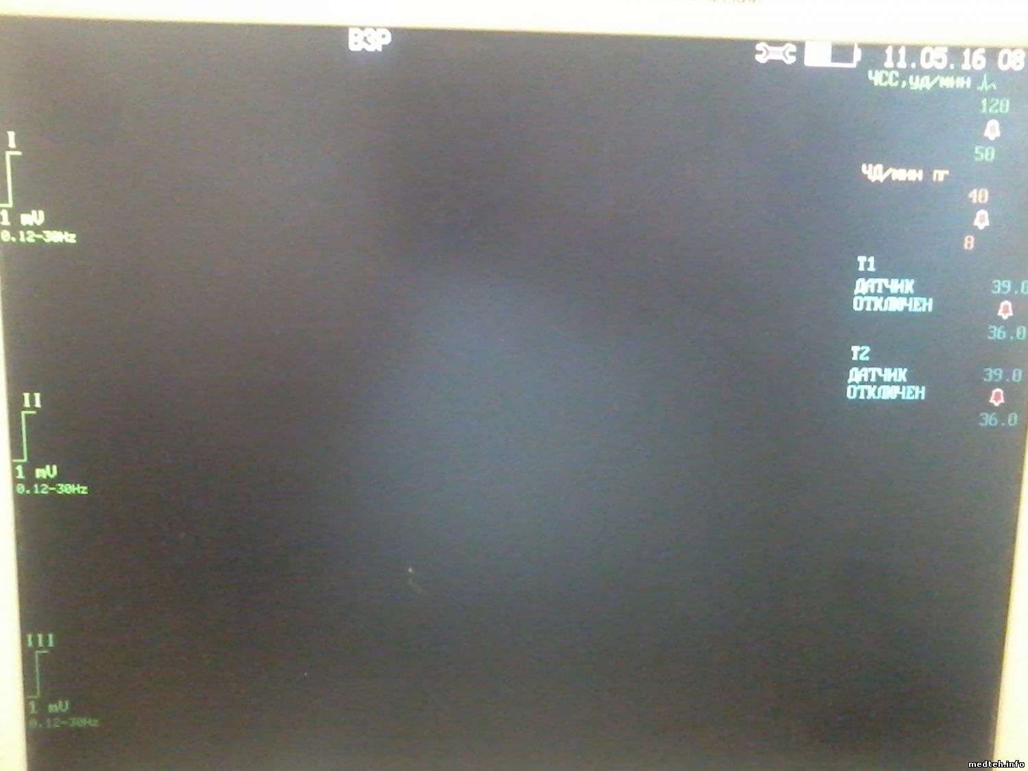

Поступил в ремонт монитор реанимационный и анестезиологический МИТАР-01-"Р-Д" - проблема с калибровкой измерителя артериального давления, после поверки было выявлено, что с повышением давления имеется погрешность 7-8 ед.
Коллеги, не подскажите ли как войти в сервисный режим для калибровки?

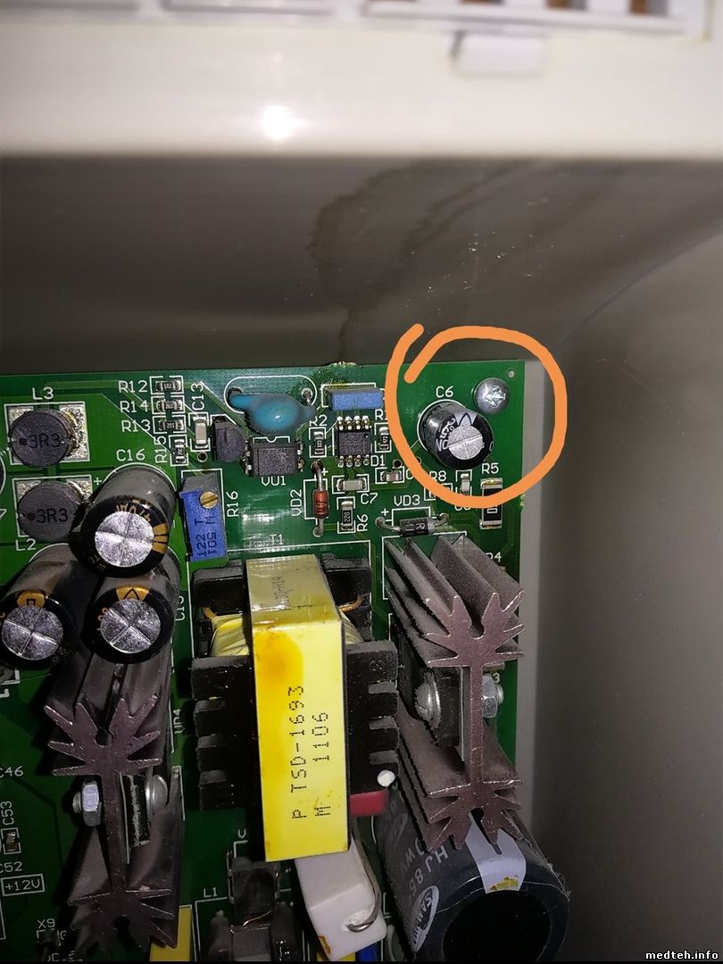

ruslan1Дата: Среда, 05.Фев.2020, 18:05 | Сообщение # 31
Добрый вечер!
Монитор МИТАР-01-"Р-Д" 2011 года. Не включается. На БП вышел из строя электролитический конденсатор.
Поставил конденсатор 35 В 220 мкФ и всё заработало.
Удачи!

Цитата ruslan1 ()
Монитор МИТАР-01-"Р-Д" 2011 года. Не включается. На БП вышел из строя электролитический конденсатор. Поставил конденсатор 35 В 220 мкФ и всё заработало.
Подтвердилось устранение неисправности, как и у ruslan1, заменой конденсатора С6 (сразу два аппарата с одинаковым дефектом). Самое интересное, что конденсатор нормально прозванивается, держит ёмкость, но не работает. По схеме стоит 150 мкф Х 35В, я поставил на 470 мкф Х 25В - всё работает.
Благодарю всех за помощь

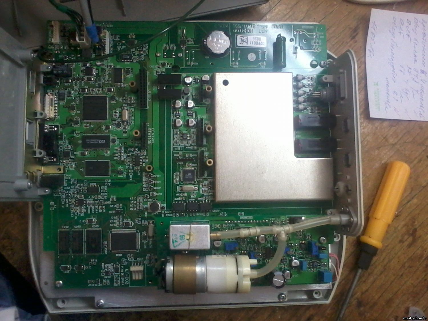

Столкнулся со следующей проблемой.
Три одинаковых монитора Митар-01-Р-Д приблизительно в одно время выдали ошибки по измерению АД.
Изначально сбились все настройки, и они качали до 250 мм. рт.ст. в автоматическом режиме непрерывно (медперсонал не сразу это заметил и качали до синяков).
Вместе с этим постоянно появлялся сбой при измерении. Просит проверить манжету, при этом подключенную манжету аппарат определяет. Меняли манжеты и даже брали новые - эффект тот же.
При первом нажатии на кнопку давления даже не накачивает манжету, но если нажать повторно, то начинает работать. После измерения иногда показывает какую-то чушь (то сильно высокое, то сильно низкое давление), но иногда показывает всё очень хорошо как надо.
Через сервисное меню сбросили настройки и провели все возможные тесты (настройка клапана, тест утечки, тесты скорости скачивания и выпуска воздуха, тест уровня шума) с модулем АД - всё нормально, никаких проблем аппарат не выдал. В журнале - ошибок нет.
Единственный момент, при тесте разъёма АД выдаёт ошибку "FAIL 1F", но я не знаю, как его правильно проводить (в сервисной инструкции информации по этому тесту нет). Просто пробовали, как с подключенной манжетой, так и без неё.
Сняли крышку, разъём АД визуально выглядит нормально, не разболтан, все трубки плотно прилегают.
Манжеты проверяли отдельно, вместе с переходниками, давление держат.
Подскажите, пожалуйста, в чём проблема?

Пришёл в ремонт аппарат. БП - убит. Вышибает предохранители. От 12В запускается.
Заменил R6, R9, VT1, D1, VU1. ( на С3-305в ) Перекусил перемычку А-А.
Появилось напряжение 25,7В.
Ставлю перемычку и напряжение падает до 3-4 В.
В чём проблема?

AlexiumДата: Суббота, 22.Янв.2022, 17:49 | Сообщение # 39
Цитата nikolai-m71 ()
В чём проблема?
Помогите.
Поставил конденсатор 35 В 220 мкФ и всё заработало, см. http://www.medteh.info/_fr/57/4547855.jpg
Удачи!
nikolai-m71Дата: Воскресенье, 23.Янв.2022, 10:43 | Сообщение # 40
У вас сообщений: 169
Ниж. Нов.
Забыл указать. Но С6 я тоже поменял. И поставил большей ёмкости и напряжения.
И почему без перемычки А-А напряжение есть, а с ней нет?
Почему происходит провал? ...
