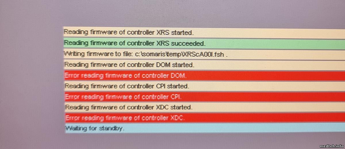

Заказали плату CPI. Но теперь сомнения в ней ли дело, при чтении всех прошивок FlashRead, не читаются прошивки ещё с нескольких плат. Хотя в логах говорится только об error CPI модуля MCB2.

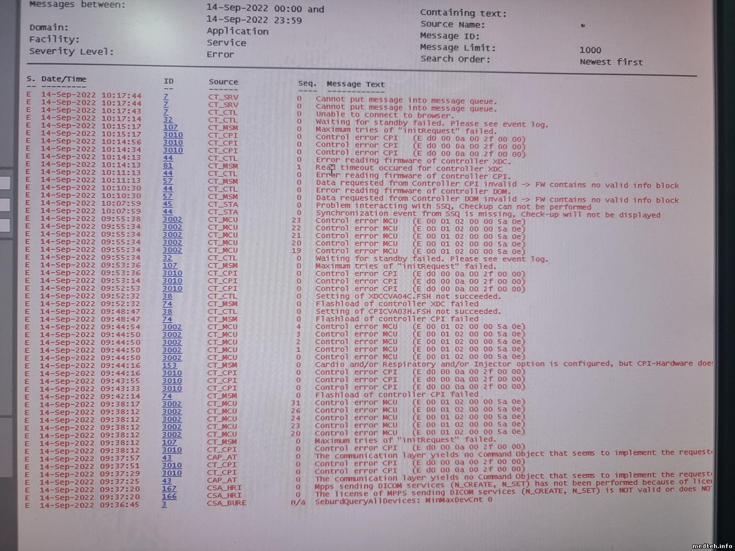

Судя по скриншоту, из FlashLoad не считываются три модуля: DOM (Dose Modulation), CPI (Cardio Pulmo Interface) и XDC.
Также, исходя из приложенного лога:
  • ошибка чтения CPI - неверная контрольная сумма прошивки;
  • ошибка чтения DOM - неверная контрольная сумма прошивки;
  • ошибка чтения XDC - таймаут попытки чтения;
  • Control error MCU (E 00 01 02 00 00 5a 0e) - принята неизвестная команда по шине CAN.

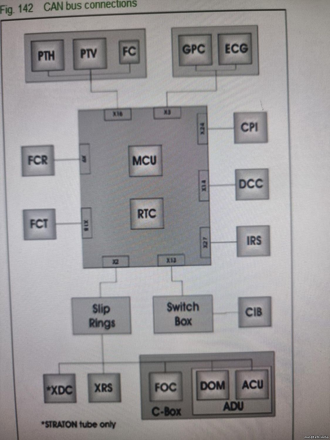

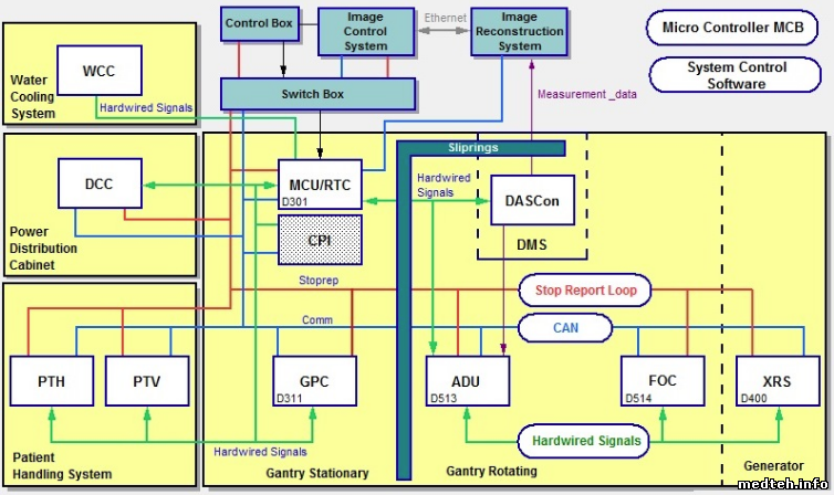

Структура коммуникаций примерно следующая:

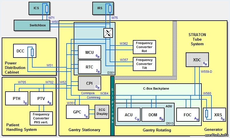

и для STRATON Tube System:
Предполагаю, что имеется проблема у двух MCB: в модулях CPI и DOM (расположен в ADU D513).
Т.к. Cardio Pulmo Interface обычно на практике используется довольно редко, то неисправность его MCB2 не оказывает существенного влияния на работоспособность аппарата. Тем более, что он является опциональным оборудованием.
Теперь, похоже, настал срок MCB в DOM. А это уже один из основных узлов ...
Как следствие, потеря связи (или же нестабильная связь) стационарной и вращающейся части, что и регистрирует MCU (горят красным светодиоды REC ERR, SYNC ERR), и о чём подозревает сам ADU (горит индикатор V3 Control_dat Link error).
Невозможность чтения XDC, скорее всего, из-за того, что XDC отсутствует (не STARTON система), или же из-за нестабильности CAN-шины, т.к. он стоит после C-Box, а чтение его прошивки по времени было после (судя по логу) DOM и CPI.

Нашёл, в описании (на фото) указано, что модуль XDC, установлен только с трубкой Straton, у нас Dura. Поэтому он и не читается у нас.
