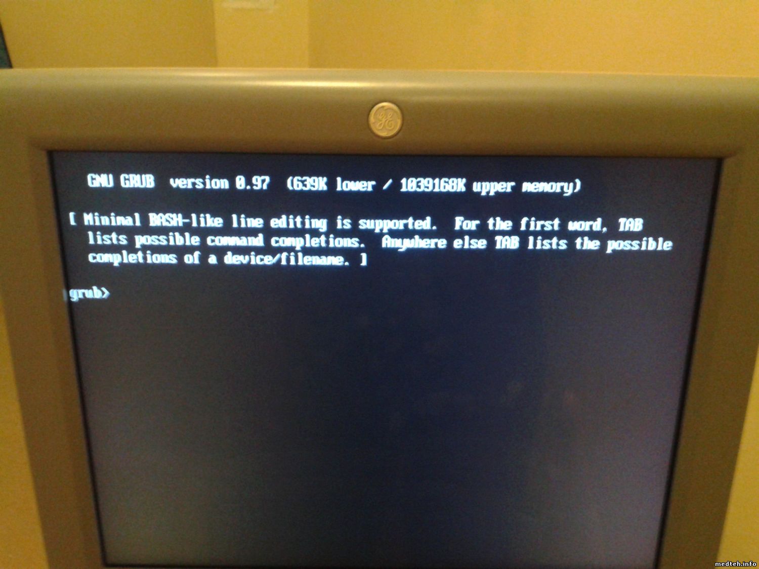

Logiq P5
Востановление загрузчика GRAB может кому пригодится. На первом фото ошибка загрузчика.

MAPPER_1222, Добрый день! У меня на этом аппарате изначально полетел жесткий диск, восстановил Акронисом , теперь снял образ, клиент купил SSD диск, образ залил, УЗИ ругнулся этой ошибкой.
Я првильно понял, что это команды, которые я должен набрать? Вы написали: "file system type is fat, prtition type 0x6"
В слове prtition - все правильно?
MAPPER_1222Дата: Понедельник, 03.Авг.2015, 18:44 | Сообщение # 26
У вас сообщений: 453
Инженер и этим всё сказано...
Привет. Вероятно ошибся - partition
Это "file system type is fat, partition type 0x6" должен написать аппарат в консоли после команды root (hd 0,0)
а потом вводите команду setup (hd 0,0)
аппарат пишет done
потом пишете reboot
