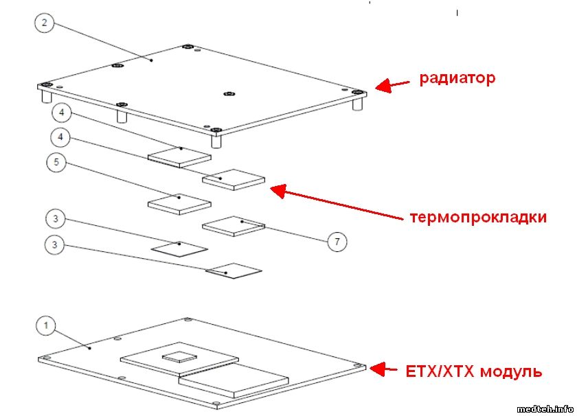

Цитата fred1 ()
Специально для valentin17, жесткие диски на 2,5 IDE ? уже несколько лет не производятся !!!
Да, не производятся. И что с того? Можно взять б/у. Думаю, и новые найдутся.
Ну а если делать костыль, так делать: изучили бы выводы ETX/XTX модуля (к сведению, южный мост поддерживает SATA), вывели SATA и подключили бы по-человечески новый жесткий диск.

valentin17Дата: Пятница, 09.Июн.2017, 21:43 | Сообщение # 46
У вас сообщений: 561
Чешская Республика
Прага
Специально для fred1, из даташита производителя модуля ETX/XTX, на который, Вы видимо не обратили внимания под чёрным радиатором:
Цитата
Many other features come through Southbridge Intel® NH82801GHM (ICH7-M DH), that provides 4 USB 2.0 ports, AC’97 audio interface, PCI Bus, one IDE Channel (optionally two), one S-ATA channels, LAN interface and ISA bus.
Конечно, и намека нет на SATA шину на плате Processor board, всё реализовано на ETX/XTX модуле. Просто Вы не там смотрите. Кстати, если снимете этот модуль, придется обновить биос.

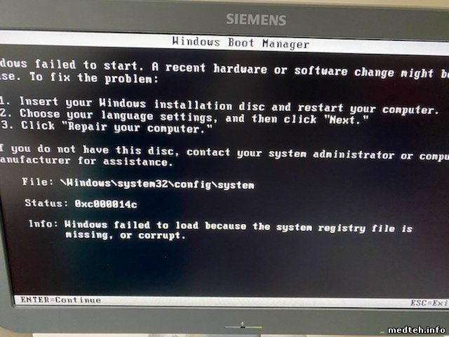

Заранее прошу простить, если я не правильно что-то сделал. Правила читал, но конкретно данной модели УЗИ (Acuson NX3 Elite от бренда Siemens) и соответствующей тематики по ней, не нашёл.
Обращаюсь к уважаемому сообществу с просьбой о помощи. Я не специалист в медтехнике, но ко мне обратились за помощью, которая вполне возможно, связана с ПО.
Суть в следующем: - не загружается система на данном УЗИ. Ошибка - на фото. Я так понимаю, не очень ответственный медработник выдернул шнур питания, не дожидаясь выключения. Соответственно, нужно восстановить загрузчик. В наличии к УЗИ имеется два диска. Отсюда вопрос: - могу ли я с помощью Ваших советов и данных дисков попытаться восстановить?
Аппарат, конечно, не новый, гарантии нет. Как и лишних денег в детской поликлинике на его ремонт.
Сайт поликлиники, где установлен и работал данный УЗИ - https://www.19gdp.by
Буду благодарен за любую помощь.
П.с. - в наличии к УЗИ есть три компакт диска (один из них - к упсу). Но при старте привод к ним не обращается, я так понимаю, что нужно в BIOS выставить загрузку с диска. НО! Зайти в BIOS у меня не получилось. Как это делается на этом УЗИ?
Сообщение отредактировал Nik_77 - Четверг, 30.Июл.2020, 17:00
valentin17Дата: Четверг, 30.Июл.2020, 20:55 | Сообщение # 66
Чешская Республика
Прага
Cтандартная ошибка операционной системы, там до загрузки сименского программного обеспечения не доходит. Можно не переустанавливать и попытаться восстановить загрузку.
Если же решите переустановить - настоятельно рекомендую сделать резервную копию всего винчестера, там есть лицензионный файл.
А вообще лучше купите такого же объема винчестер и установите с нуля программное обеспечение на новый винчестер. Так у Вас будет старая копия и новая, со старой можно будет скопировать лицензионный файл и так же экспортировать настройки системы.
Nik_77Дата: Пятница, 31.Июл.2020, 09:12 | Сообщение # 67
нет
Минск
Спасибо за ответ.
Подскажите. пожалуйста, как это сделать?
Имею ввиду - попытаться восстановить загрузку.

Это я описал то, как аппарат загружался с нового диска, на который я развернул образ.
