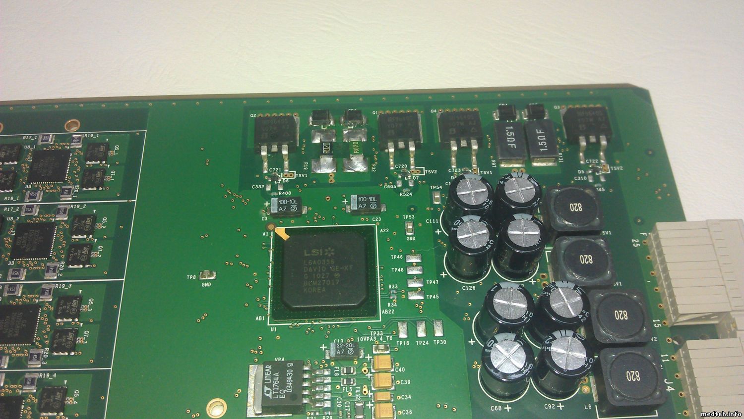

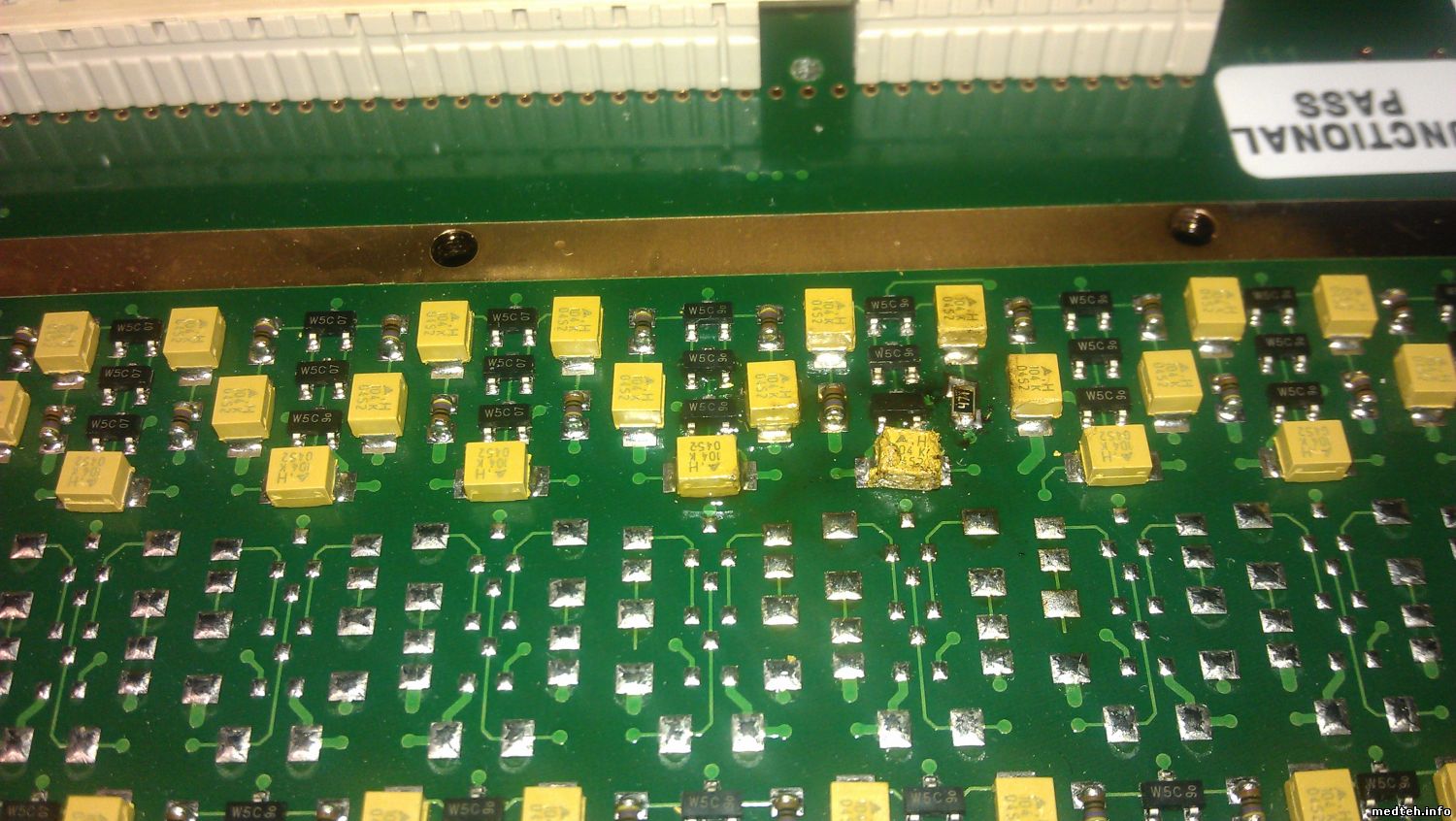

DenkotДата: Четверг, 10.Июл.2014, 16:23 | Сообщение # 2
Цитата Swon ()
У сабжа выгорело несколько элементов на плате TD6 сканера.
Поделитесь опытом или соображениями по поводу целесообразности ремонта платы, т.к. в представительстве заявили, что могут только предложить купить новую плату.
Заранее спасибо отписавшимся.
Смотря как выгорело и что. Отсюда ещё хуже видно состояние платы, что у Вас там ...

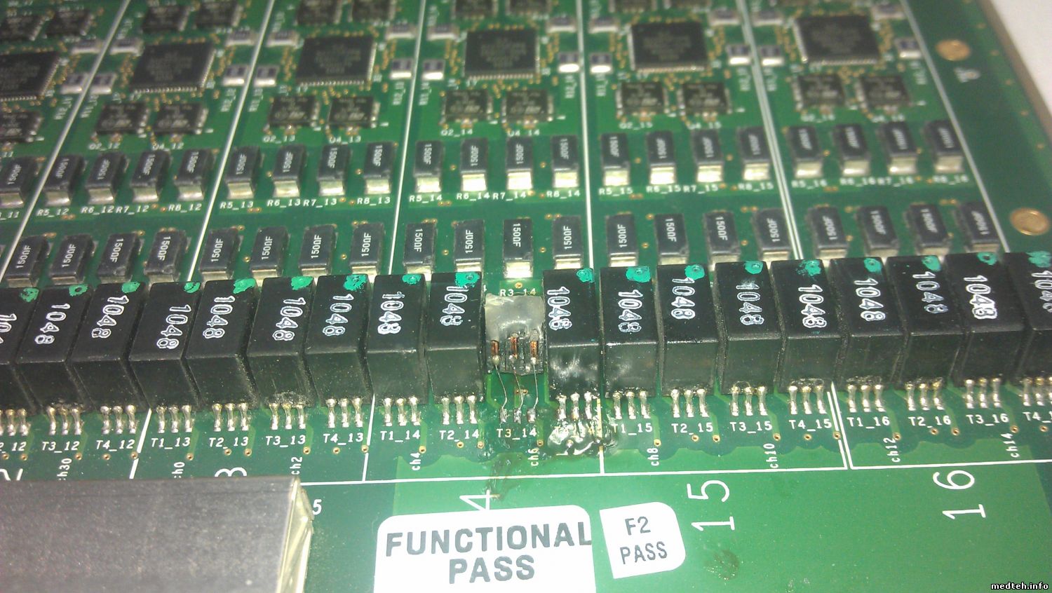

NeillДата: Воскресенье, 16.Окт.2016, 21:28 | Сообщение # 20
Сервис инженер

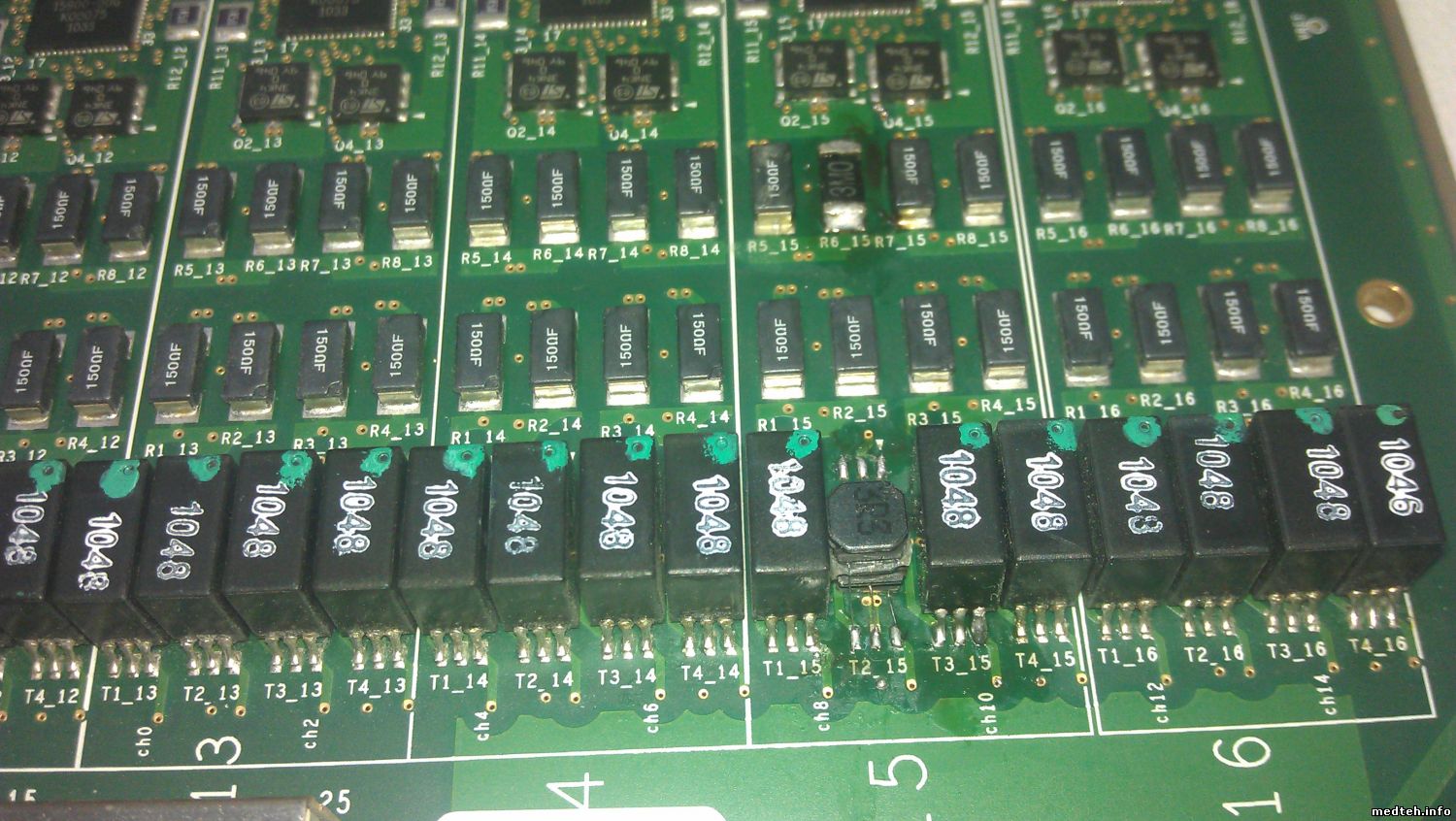

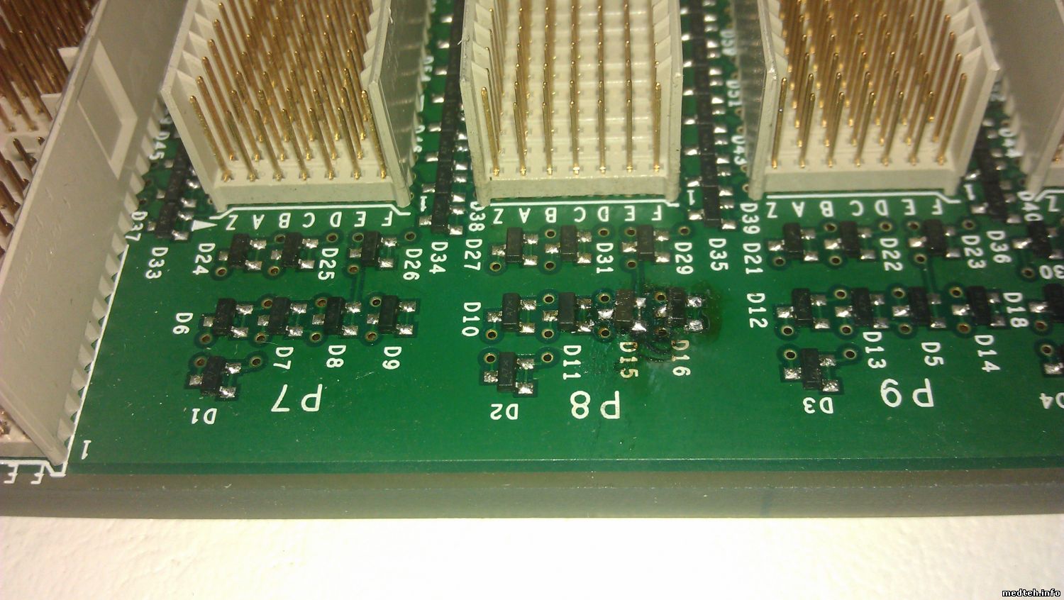

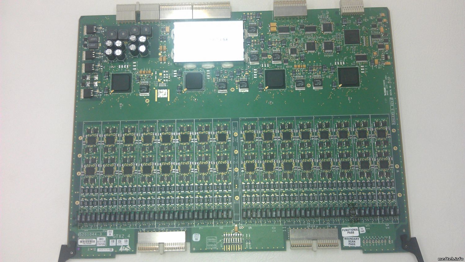

Добрый день, нужна помощь в ремонте аппарата, изначально на плате GTX 2.4 сгорела индуктивность(3 катушки в одном корпусе T3-14), вспучились 2 резистора, заменил на то что было(занимаюсь ремонтом ноутбуков), проработало 1-1,5 года, затем на верхней шине сгорел диод d15(с неё контакт звонится на индуктивность что первоначально сгорела), заменил, проработало пол года сгорела вторая плата GTX 2.4(сгорела индуктивность T2-15 и вспучился один резистор, предполагаю вышла эта плата по причине установки её в слот первой вышедшей из строя платы(это догадка)), затем 3 месяца и вновь сгорел диод D15, и 2 резистора на плате GRX64(похож на стабилитрон с цветными 5 полосками(как бы 470 ОМ), данные разисторы не имеют прямой связи с D15, между ними другой сдвоенный диод на плате GRX64, но он не вышел из строя ), поставил резисторы и всё аппарат работает только с одним датчиком ML6-15, 3 других C1-5, RSP6-16-D, IC5-9-D, вставляешь вслот и программно делаешь определение датчика сразу же выгорает D15. Аппарат был полностью разобран и проверен на внешние повреждения элементов или странностей, ни чего криминального не обнаружили(2 конденсатора в БП показались немного вспученными и их заменили), но ничего это не изменило! Полагаю диод D15 сгорает по причине большого проходящего через него тока, первый вопрос какую роль выполняют диоды на шинах? Второй может кто знает даташит на индуктивность (3 в одном которая)? И третий что может выводить шину и другие платы, при подключении датчиков(их проверить возможности нету, но 1 их 3 датчиков использовался редко да и мало верится что могли сгореть все 3)?
8049681.jpg (218.6 Kb) · 9113558.jpg (194.2 Kb) · 1445317.jpg (221.7 Kb) · 7665715.jpg (234.6 Kb) · 9753141.jpg (186.0 Kb) · 1518823.jpg (219.9 Kb)
AlexiumДата: Воскресенье, 16.Окт.2016, 22:09 | Сообщение # 21
Почему не согласующий трансформатор???
У вас в руках деталь, что мешает разобраться со схемой включения и внутренностями???
NeillДата: Понедельник, 17.Окт.2016, 08:31 | Сообщение # 22
Сервис инженер
Наверное вы правы буква "Т" это наверное трансформатор, как его хар-ки узнать, может кто подобное менял?
я пытался отзвонить цепь от d15 в обе стороны, упирался в сгоревшие элементы а дальше непонятно куда цепь уходит, единственное что я думаю плата GTX 2.4 не причём(она умирала в следствии того что кто то после неё потреблял много тока), поэтому нагрузкой после диода является GRX64, но на ней я ничего так и не нашёл больше неисправного(ничего не пробито и без потреблений тока)

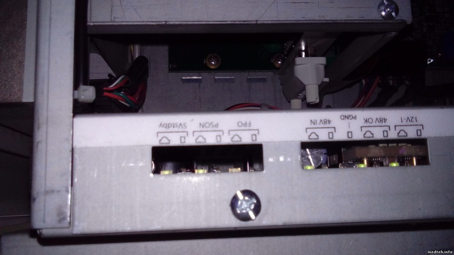

medtexnic2010Дата: Четверг, 15.Фев.2018, 06:46 | Сообщение # 27
электромеханик 5 разряда
Проблема решается заменой блока-BEP PS part number 5393800-3, неисправен в нем преобразователь 48 к 5 вольт 30А.
Если к аппарату лицом-снимаем левую пластиковую панель,далее крышку с PC модуля и самый верхний модуль
со светодиодами индикации напряжений.Уже несколько аппаратов с одной и той же причиной.Колхоз здесь не прокатит.

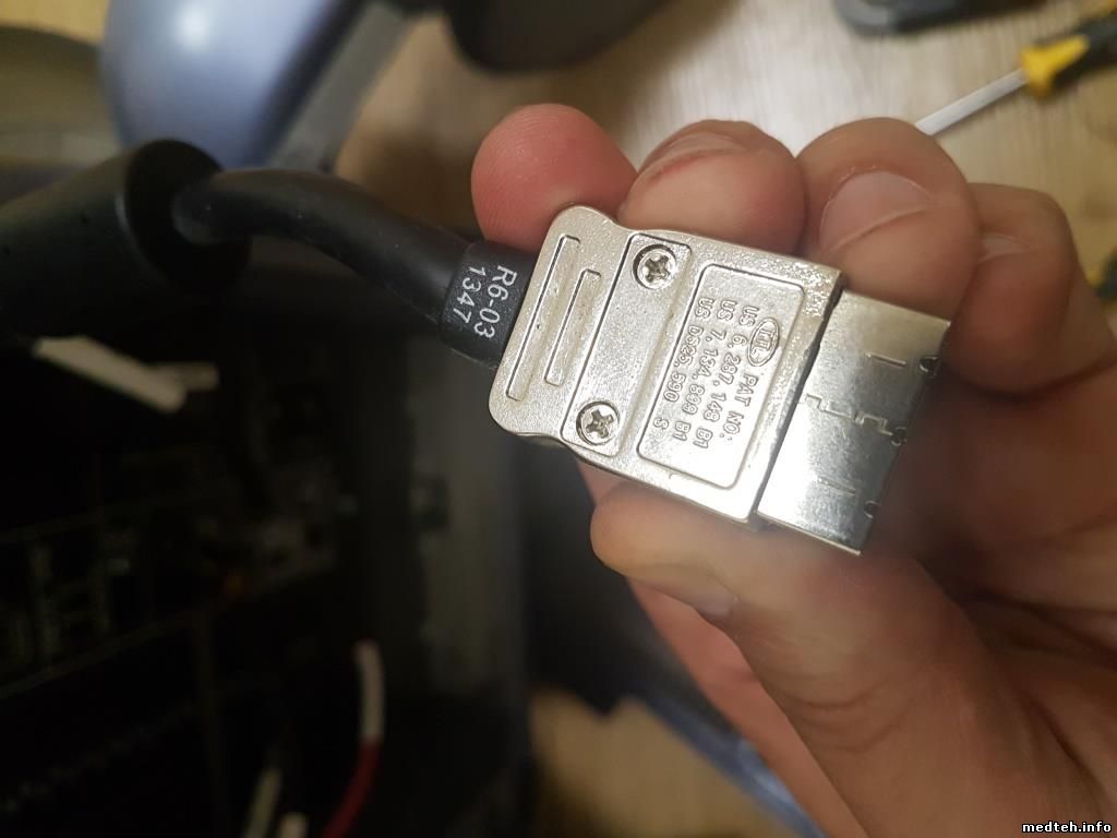

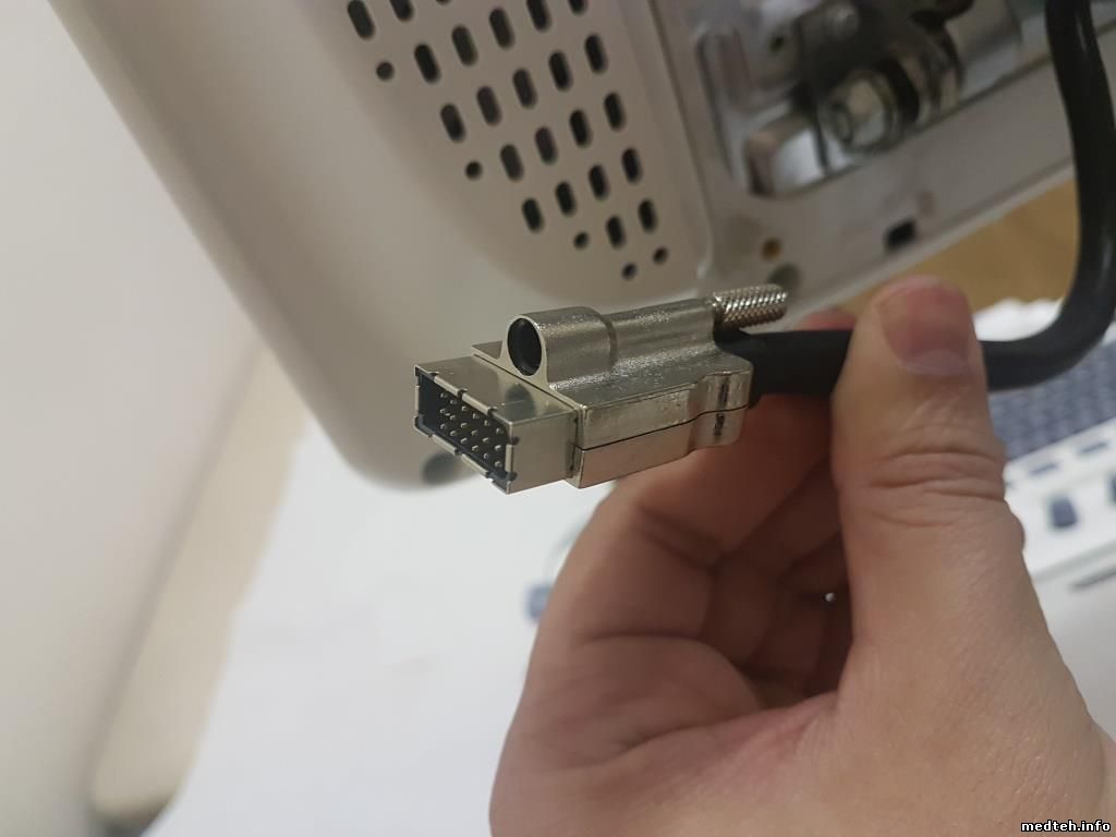

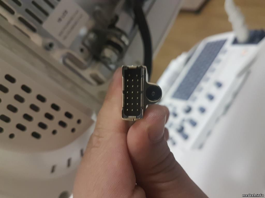

Добрый день! На аппарате Logiq E9 периодически стали появляться помехи на основном экране, сенсорный экран работает без замечаний. Если подключить дополнительный экран, то на нем помех также нет. Грешу на провод по которому подключен монитор. Кто-нибудь знает что там за кабель проложен? По нему одновременно идет и видеосигнал и питание. И можно ли его купить минуя ДжиИ?
BVN-rusДата: Четверг, 19.Июл.2018, 12:17 | Сообщение # 33
У вас сообщений: 44
неизвестен
Фото разъема, может кто-то знает как он называется

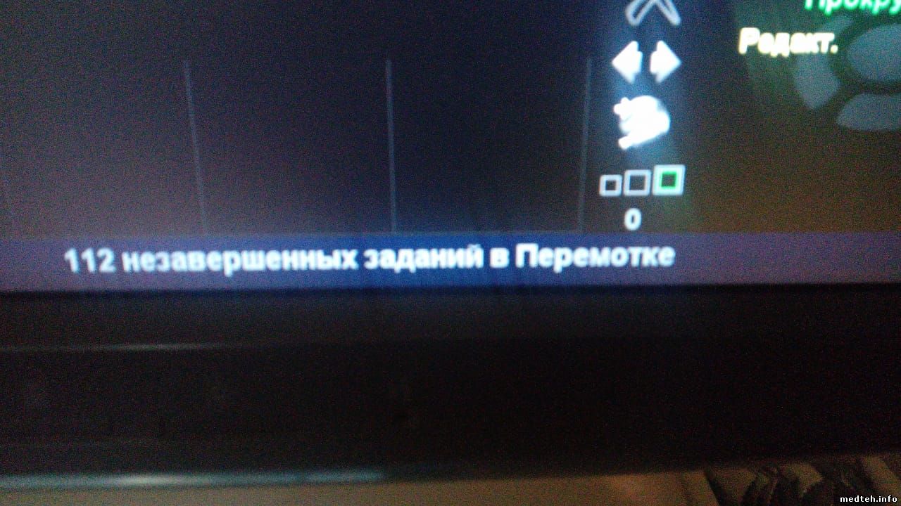

Добрый день. Logiq E9 периодически вывешивает сообщение - "112 незавершённых заданий в перемотке", врачиков сильно раздражает, а убрать не могут, может подскажите куда копнуть.
РОМУЛДата: Понедельник, 15.Окт.2018, 10:11 | Сообщение # 36
У вас сообщений: 830
Ультразвук
moxa, по аналогии с другими производителями могу предположить незавершенные записи на компакт-диск, и это висит в кэше. Думаю, в инструкции пользователя должно быть описание, как очистить подобную очередь...
