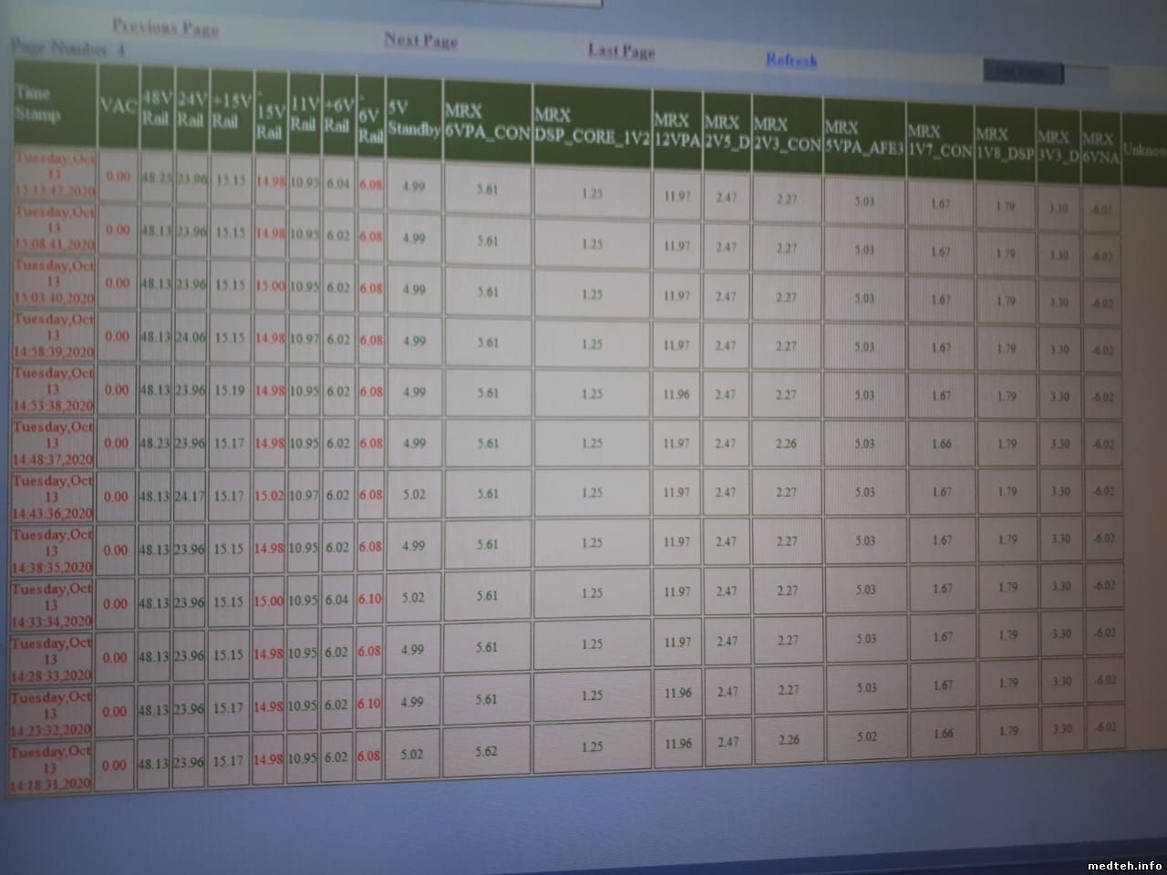

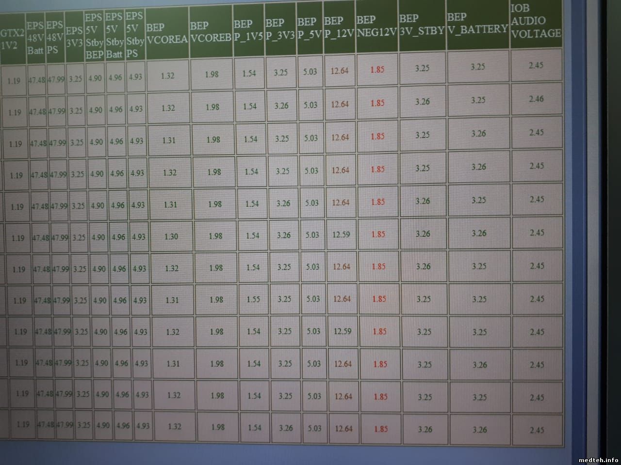

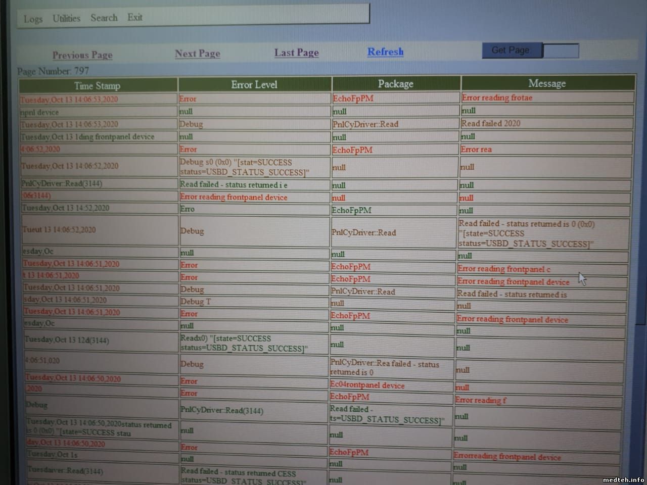

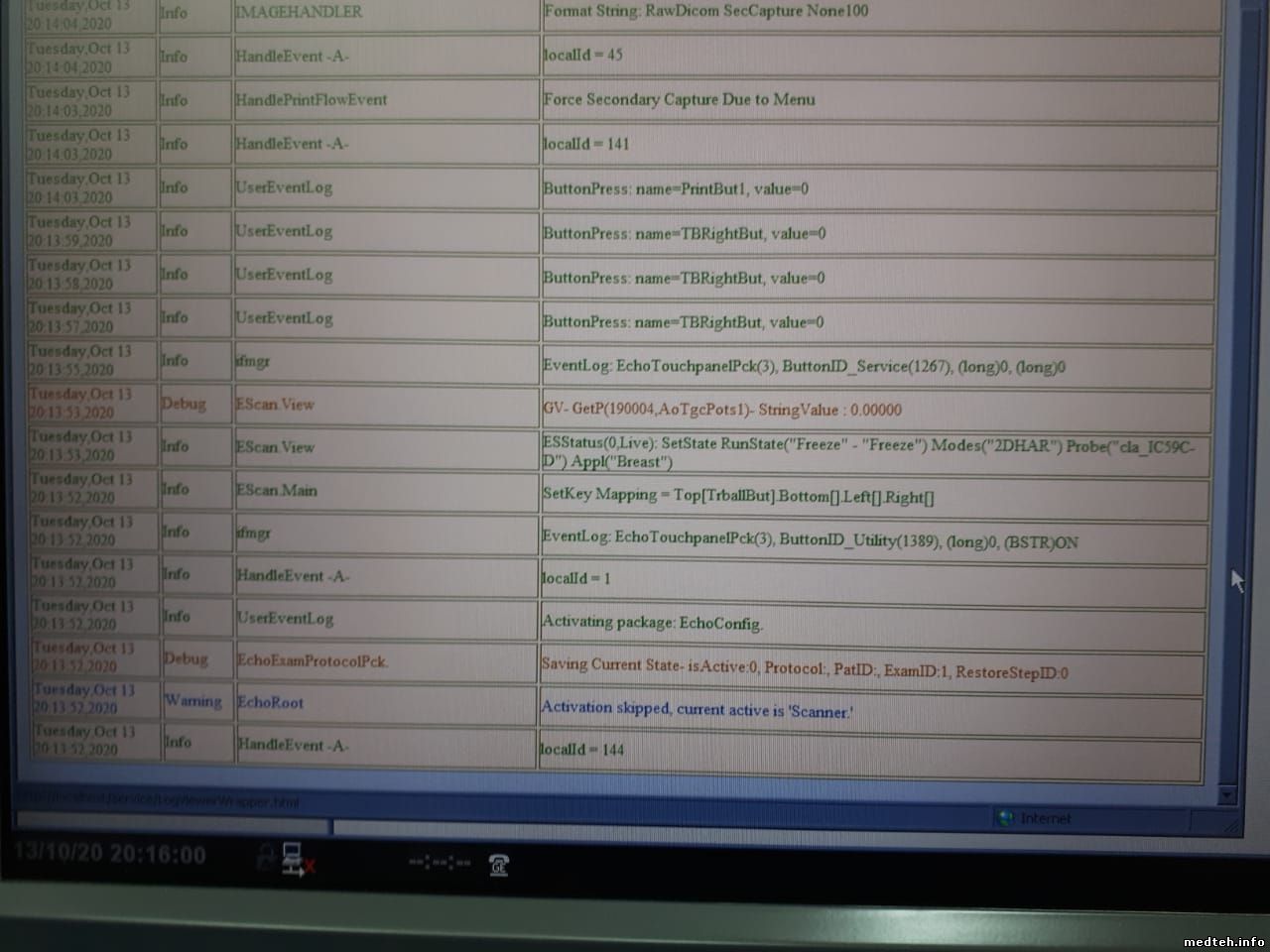

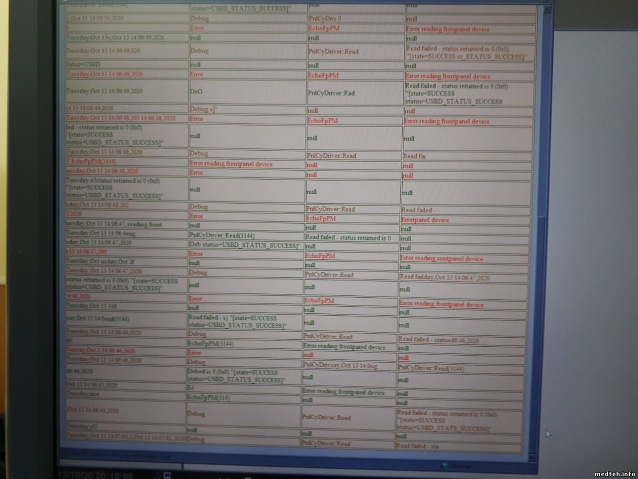

ForwardДата: Среда, 21.Окт.2020, 10:40 | Сообщение # 43
У вас сообщений: 83

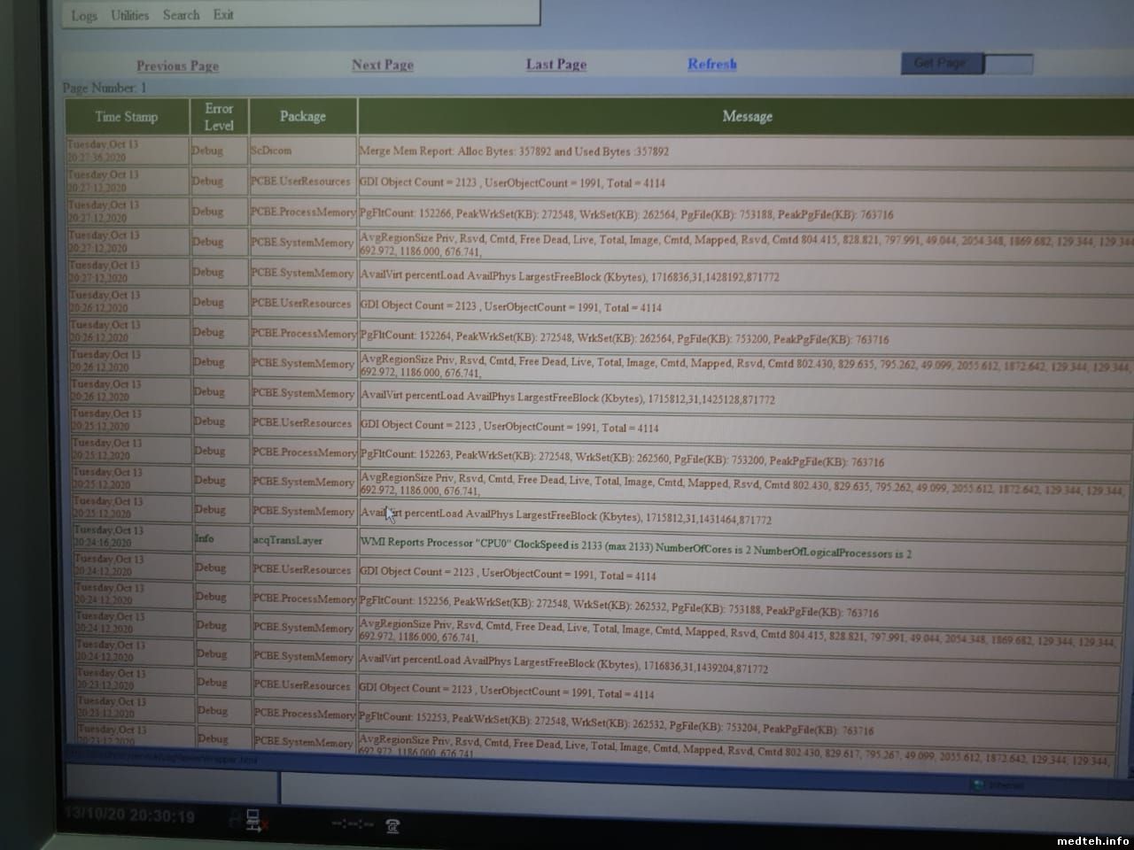

Коллеги всем добрый день, аппарат стал периодически зависать, не отвечать, стало отображаться окно перезагрузки, провели полное ТО с чисткой и заменой паст, диагностика через сервисное меню ничего не показала, сфоткали логи ошибок, подскажите кто сталкивался от куда начать, в чем может быть проблема? Вчера даже уже сенсор погас, после перезагрузки проблема уходит до следующего раза.

efecelebiДата: Понедельник, 26.Окт.2020, 12:33 | Сообщение # 44
У вас сообщений: 132
Electronic Technician
Германия
Bavyera
Kontrol panel iletişim hatası ve BEP ünitesinde-12V problemi görünüyor. PC kasası içindeki voltajları ölçtün mü?
Ошибка связи с контрольной панелью и проблема -12V в блоке BEP. Вы измеряли напряжения внутри корпуса ПК?
Control panel communication error and -12V problem appears in BEP unit. Did you measure the voltages inside the PC case?

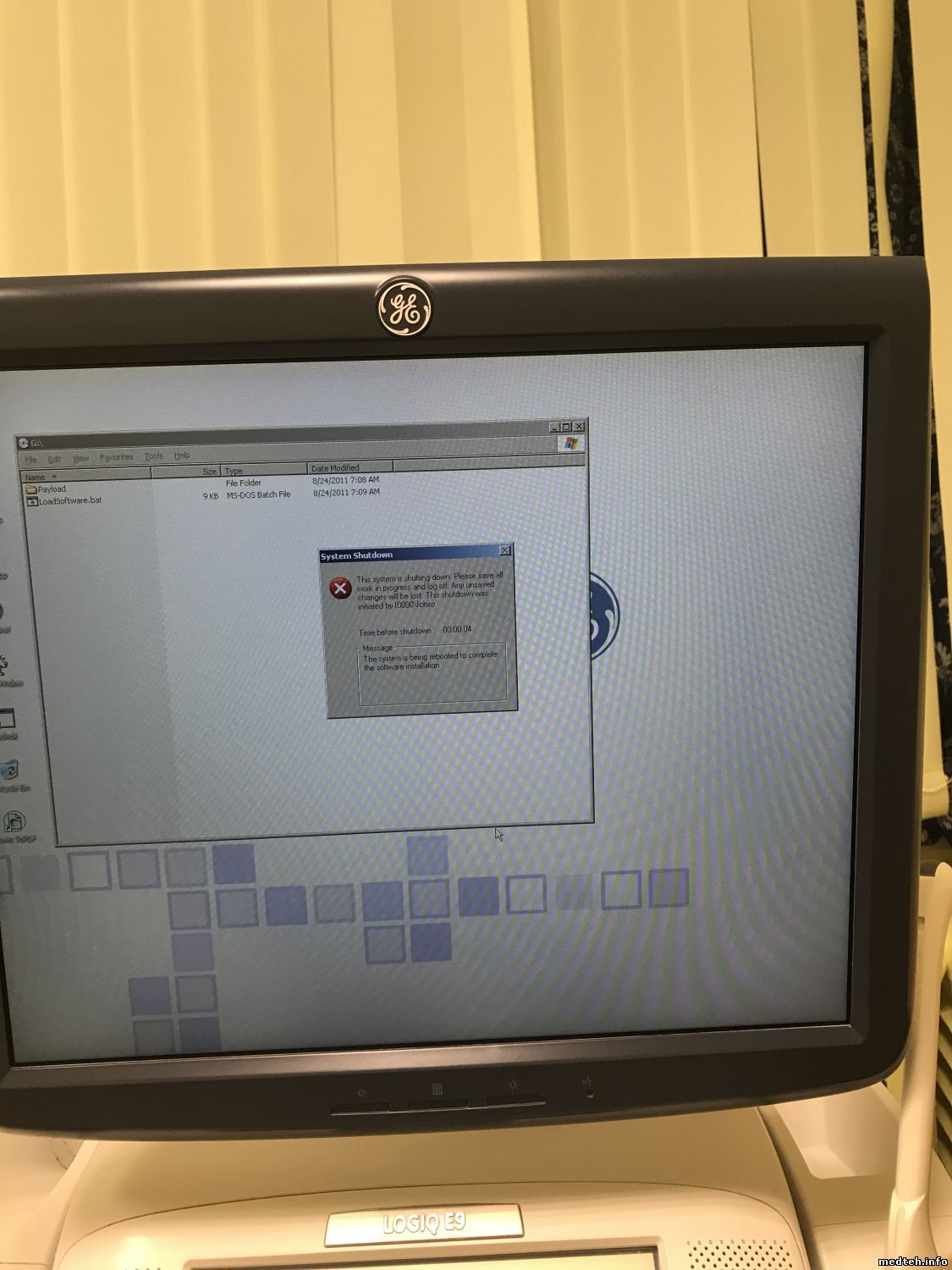

KarelMTДата: Понедельник, 07.Дек.2020, 09:56 | Сообщение # 47
У вас сообщений: 243
Инженер по обслуживанию всего
Северо-Запад
Слетело ПО. Диски имеются, стал переустанавливать. Система с образа восстанавливается без проблем, а вот при установке приложения возникли проблемы. На завершающем этапе установки вываливается вот такое сообщение (см. картинку). После этого система перезагружается и выдает сообщение The license is not valid on that system, и окошко с предложением ввести номер лицензии. Имеется также распечатка с лицензией(5 групп по 5 символов), но ввод не помогает. Жесткий диск снял и прогнал тестами, на удивление хорошо сохранился для 9-летнего. Что делать дальше, не очень понятно. Может, кто-нибудь даст совет?
valentin17Дата: Понедельник, 07.Дек.2020, 12:15 | Сообщение # 48
У вас сообщений: 561
Чешская Республика
Прага
Штатная перезагрузка после установки.
Ключ привязан к версии ПО и к Hardware ID. Проверьте соответствие.
KarelMTДата: Понедельник, 07.Дек.2020, 14:03 | Сообщение # 49
Северо-Запад
Hardware ID он выдаёт 0х0000000
valentin17Дата: Понедельник, 07.Дек.2020, 18:56 | Сообщение # 50
Чешская Республика
Прага
Нет связи блока компьютера (BEP) с блоком УЗ (FEPs). Из-за этого и не правильный Hardware ID.
