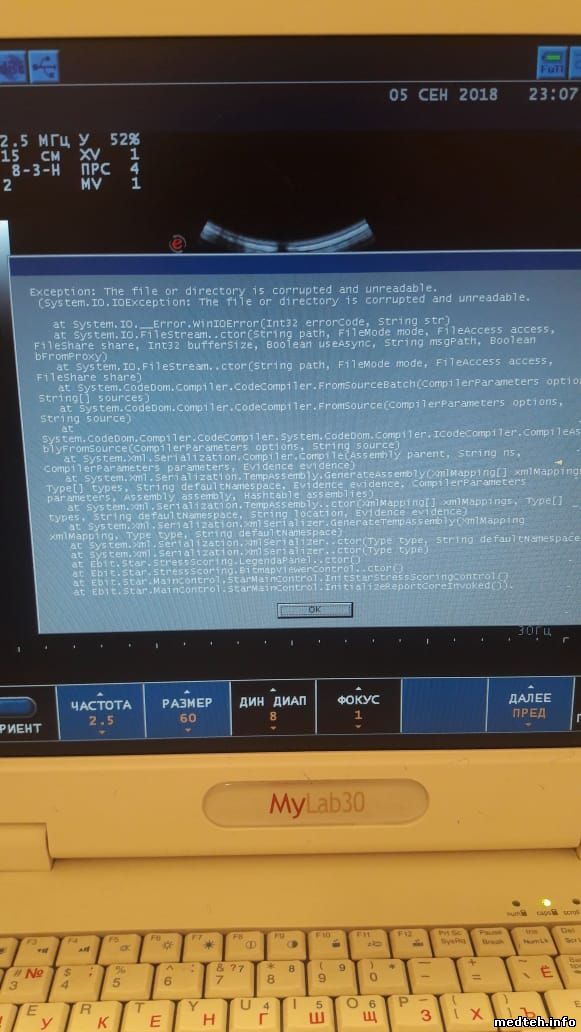

coronerДата: Суббота, 05.Янв.2019, 23:43 | Сообщение # 59
У вас сообщений: 114
Северный Кавказ
Добрый вечер.
После отключения электричества при включении даёт ошибку: "внутренняя системная ошибка".
Затем вот такое сообщение, если нажать "детали".
Может было что-то подобное что можно сделать в этом случае?
Перечитал всю тему до того, как написать предыдущее в этом посте. При подобной ошибке человек пишет, что надо сделать проверку. Приводит 2-е команды под линуху и виндовс, но не понятно куда их вводить. Где эта командная строка?
Если можно, то поподробнее объясните ...
CREWДата: Понедельник, 07.Янв.2019, 10:18 | Сообщение # 60
У вас сообщений: 31
Цитата coroner ()
Перечитал всю тему до того как написать предыдущий пост. При подобной ошибке человек пишет, что надо сделать проверку. Приводит 2-е команды под линуху и виндовс, но не понятно куда их вводить. Где эта командная строка? Если можно, то поподробнее объясните ...
1. у тебя слетел архив пациентов. (база данных). два варианта заново перезапустить установку базы данных или переустановить ПО.

navesДата: Среда, 09.Янв.2019, 13:49 | Сообщение # 62
У вас сообщений: 1070
Жесткий диск бы проверить на бэдблоки, а потом чекдиск.
а потом почистить временные папки TEMP
C:\Users\<user name>\AppData\Local\Temp\
ошибка не на уровне софта УЗИ, а ниже.
Цитата coroner ()
Там при подобной ошибке человек пишет что надо сделать проверку. Приводит 2 команды под линуху и виндовс но не понятно куда их вводить. Где эта командная строка?
Обычно для этого либо грузятся с LiveCD, либо вытаскивают жесткий диск, попутно делают при этом копию диска.

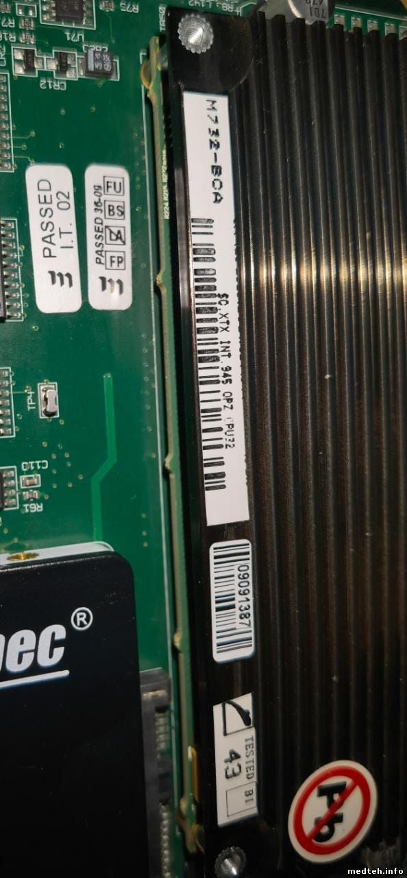

shtempelДата: Понедельник, 11.Мар.2019, 11:50 | Сообщение # 65
У вас сообщений: 289
medteh
Прошу поделиться BIOS-ом для Mylab 30,RES 1.01|STD 12.04|ODS 11.20
Заранее спасибо!
valentin17Дата: Вторник, 12.Мар.2019, 22:55 | Сообщение # 66
У вас сообщений: 561
Чешская Республика
Прага
А ещё необходима модель XTX модуля на Processor board.
shtempelДата: Четверг, 14.Мар.2019, 10:46 | Сообщение # 67
medteh
valentin17,
M732-BCA
SC.XTX INT.945 OPZ.CPU32

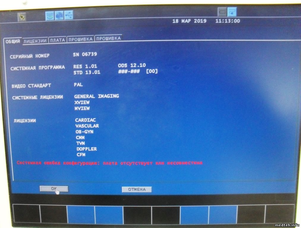

RomanoffsДата: Понедельник, 18.Мар.2019, 11:22 | Сообщение # 71
У вас сообщений: 42
Bryansk

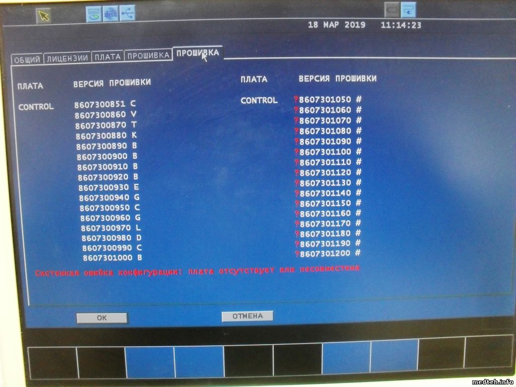

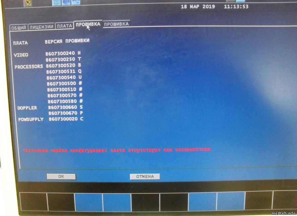

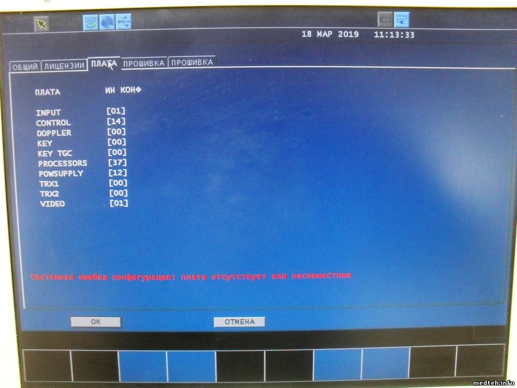

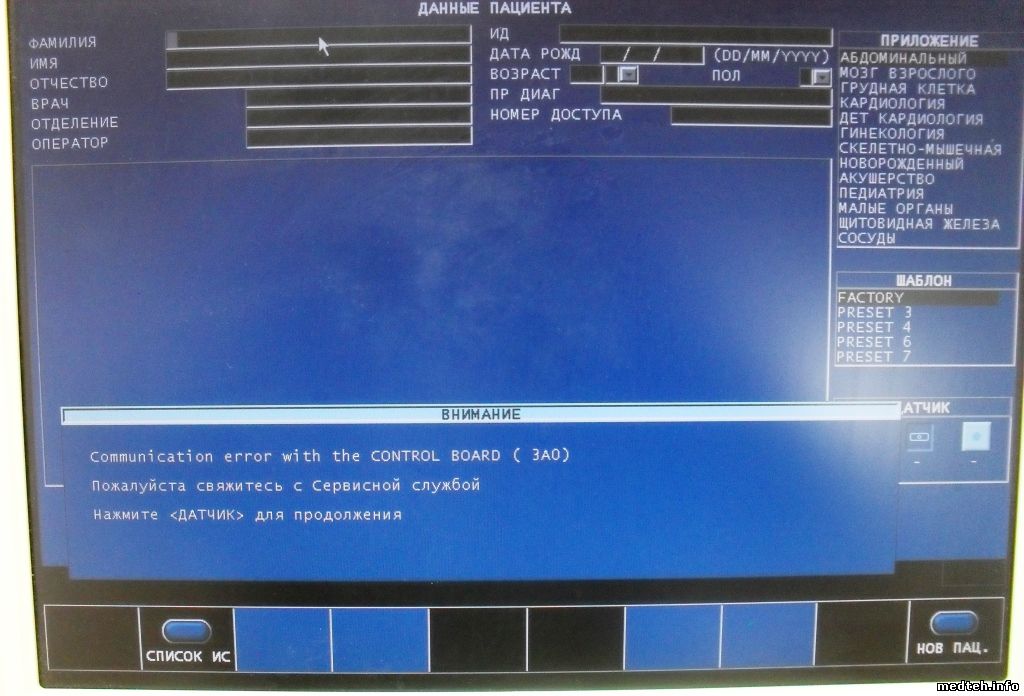

Доброго времени суток!
Помогите разобраться с проблемой. MyLab 30 год выпуска 2013.
При включении выдаёт ошибку: "Системная ошибка конфигурации: плата отсутствует или несовместима."
При игнорировании этой ошибки, аппарат загружается, но не работает и выдаёт сообщение: "Communication error with the CONTROL BOART ( ЗАО) Пожалуйста, свяжитесь с Сервисной службой
Нажмите <ДАТЧИК> для продолжения.
P.S. Вычистили очень много пыли, целое "одеяло".
Заранее благодарен за советы.
Упавший духом гибнет раньше срока!
CREWДата: Понедельник, 18.Мар.2019, 12:35 | Сообщение # 72
У вас сообщений: 31
При игнорировании этой ошибки, аппарат загружается, но не работает и выдаёт сообщение: "Communication error with the CONTROL BOART ( ЗАО) Пожалуйста свяжитесь с Сервисной службой
Нажмите <ДАТЧИК> для продолжения."
Плату селектора канала проверь. Это боковая плата, в которую датчики подключаются. Попробуй снять металический кожух. На плату с обратной стороны конекторов, нажми нормально, что бы она "досела".
RomanoffsДата: Понедельник, 18.Мар.2019, 14:29 | Сообщение # 73
У вас сообщений: 42
Bryansk
CREW, спасибо, сегодня попробую

RomanoffsДата: Четверг, 21.Мар.2019, 15:09 | Сообщение # 74
У вас сообщений: 42
Bryansk
CREW, спасибо за совет.
Вынул все платы. Пылесос, ластик, спирт.
Всё заработало!

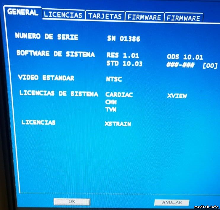

felipedreamДата: Суббота, 12.Фев.2022, 22:52 | Сообщение # 75
Region Metropolitana
Чили
Comuna Buin
Привет.
Хорошо, я из Чили, я использую Google для перевода, извините, если что-то не так.
Моя проблема заключается в следующем:
Непреднамеренное использование «Сброс настроек BIOS по умолчанию».
Не заходит в windows, не работает внешняя клавиатура, не работает комбинация клавиш ctrl+alt+file rev. Нет возможности войти в BIOS, чтобы сбросить его.
У кого-нибудь из вас есть BIOS ?
is XTX M732
valentin17, не могли бы Вы мне помочь, пожалуйста.

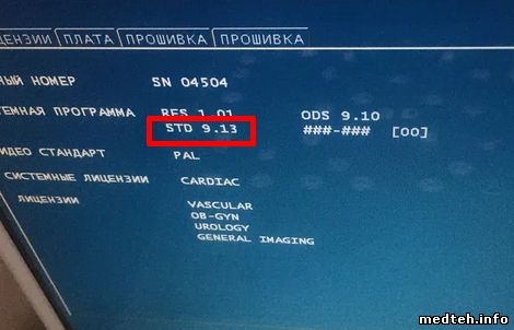

valentin17Дата: Вторник, 15.Фев.2022, 01:26 | Сообщение # 76
Чешская Республика
Прага
На экране загрузки аппарата какая версия STD ?
Сообщение отредактировал valentin17 - Вторник, 15.Фев.2022, 01:31
felipedreamДата: Вторник, 15.Фев.2022, 02:30 | Сообщение # 77
Чили
Comuna Buin
STD 10.03
Заранее спасибо за ответ!

san156Дата: Четверг, 16.Июн.2022, 06:50 | Сообщение # 79
У вас сообщений: 30
Симферополь
Принесли в ремонт УЗИ MyLab 30 с дефектами. После загрузки мигала на экране иконка клавиатуры и аппарат не выключался.
Проблема была решена заменой батарейки BIOSа, чисткой базы данных и заменой винчестера на новый SSD.
Вторая проблема заключается в том, что при загрузке, когда инициализируется драйвер видеокарты, и дальше при работе возникают артефакты на экране в виде коротких горизонтальных линий, бегающих по экрану хаотично (на дополнительном дисплее тоже). При этом аппарат УЗИ может работать нормально, а может и зависнуть через неопределённое время.
Решил заменить в блоке M732-BOA линейку памяти и термопасту (однако, замена линейки памяти проблему не решила).
При вскрытии блока M732-BOA выявилось, что на процессоре, северном мосте и видеопамяти (а она стоит прямо на видеочипе) и на самом видеочипе приклеены или присохли медные пластины, которые через термопрокладку идут на радиатор.
После 18-ти часов отмачивания в ацетоне, удалось снять медные пластины на процессоре, северном мосте и видеочипе, на видеопамяти тоже .
Вопрос: эти медные пластины они приклеены или у меня так термопаста засохла, что может и вызывать описанный выше дефект?
Просьба помочь разобраться в проблеме.
Сообщение отредактировал san156 - Четверг, 16.Июн.2022, 17:33
