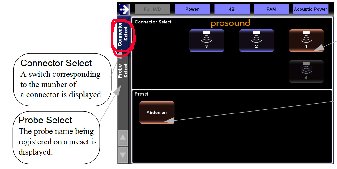

Несколько вопросов по Aloka Prosound Alpha 6:
1) Подключил к аппарату датчик UST-676P, как сделать, чтобы аппарат видел конкретный датчик, т.е. установить приложение на этот датчик?
Этот датчик должен работать с Alpha 6. Возможно у Вас стоит режим выбора датчика по моделям (Probe Select на сенсорном экране). В таком случае нужные модели надо прописать в настройках.
Но проще при выборе датчиков в левой колонке на сенсорном экране нажать Connector Select и включать датчик по номеру порта, к которому он подключен.
