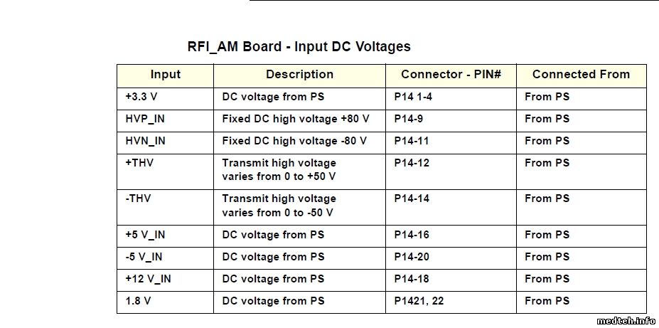

alex_rДата: Понедельник, 08.Фев.2021, 14:30 | Сообщение # 61
У вас сообщений: 32
Миргород
Всем привет.
Подскажите, где можно взять схемы на S5. Вначале перестал видеть датчики. Потом начали пропадать 5 и 12 вольт. Теперь вообще перестал включаться. Если у кого есть какие идеи, подскажите где поискать.
alex_rДата: Среда, 10.Фев.2021, 14:36 | Сообщение # 62
У вас сообщений: 32
Миргород
Всем привет.
После не долгих манипуляций получил следующий результат. Простоял аппарат выключенным день. Потом заменил батарейку на материнке. Было 2.75. Подал питание. Аппарат запустился но датчики так и не видит. Поработал мин 5, все напряжения в норме без пропаданий. После того, как выключил, перестал вообще запускаться. При подаче питания возле кнопки ON нет никакой подсветки. На нажатие кнопки не реагирует. Теперь включается только если кнопка зажата при подачи питания. Все время светится индикатор полумесяца. После нажатия SHUTDOWN питающие напряжения не пропадают. Монитор гаснет, а все питания остаются. Все вентиляторы работают. Нажатие на кнопку питания или клавиатуры никакой реакции. Постоянно светится индикатор СОН. unknown
efecelebiДата: Пятница, 12.Фев.2021, 11:52 | Сообщение # 63
У вас сообщений: 132
Electronic Technician
Германия
Bavyera
Цитата alex_r ()
Hilal göstergesi her zaman yanar. KAPATMA düğmesine bastıktan sonra, besleme voltajları kaybolmaz. Monitör kapanır ve tüm güç açık kalır. Tüm hayranlar çalışıyor. Güç düğmesine veya klavyeye basmak tepki yok. SLEEP göstergesi sürekli yanıyor.
Базовая плата неисправна. Программное обеспечение должно быть установлено на микропроцессоре PIC на карте, или новый и программу нужно установить. Я ремонтировал подобные устройства раньше.
Base board is faulty. Software must be installed on the PIC microprocessor on the card. or the program needs to be replaced with a new one. I've repaired devices like this before.
Сообщение отредактировал efecelebi - Пятница, 12.Фев.2021, 11:54

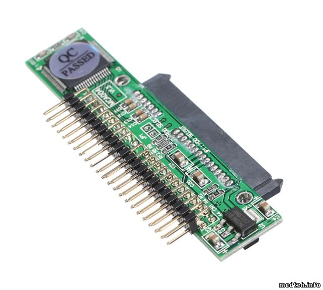

Коллеги, приветствую.
Имеется аппарат Vivid S5 2009 года. История такая: работал с перебоями, зависал, перезагружался. В итоге клиника вызвала GE.
Приговорили ЖД. Так как в нём стоит старого типа ATA/IDE, официалы предложили поменять вместе с BEP платой, так называемый sata service kit. Приехали, поставили новое железо и своё ПО, так как родное было утеряно. Но аппарат не загрузился. В логах RFIcomm FAILED. Написали что нужно менять плату RFI и уехали. Клиника попросили меня попробовать разобраться.
Хотелось бы услышать мнение экспертов к моим догадкам.
1. Может ли не подойти ПО (не родное), т.е. комп новый не хочет работать со старой платой RFI?
2. Можно ли узнать какое ПО должно стоять по серийному номеру? (проверил старое железо, оно исправно, но на этот ЖД они тоже пытались установить самое новое ПО, также не работает)
Сообщение отредактировал Daymohk - Вторник, 10.Янв.2023, 22:45

DaymohkДата: Вторник, 10.Янв.2023, 22:46 | Сообщение # 69
У вас сообщений: 36
Инженер SLE,Chirana,Urlich,Bitmos
Россия-Казахстан
Цитата efecelebi ()
What is the software version installed on the device?
What is the old software version?
Did you check the flex cable attached to the RFI card and the leds on the RFI?
I installed two different versions. The old one is not known to me. The RFI loop is whole.
1. VS6-S5_SYS-V3016_APPL-V1030_B114
2. SW2.0.8-100_BT-04
Это лог со старого ЖД, но с их новым ПО. Может как-то криво сами поставили. Не откажусь от любых образов.

valentin17Дата: Среда, 11.Янв.2023, 22:51 | Сообщение # 70
У вас сообщений: 561
Чешская Республика
Прага
Можно проверить напряжения на RFI плату.
Еще как вариант, на старую плату с ide повесить переходник на sata-винчестер (в случае, если ide нигде не достать).
Сообщение отредактировал valentin17 - Четверг, 12.Янв.2023, 01:23

Цитата valentin17 ()
Ещё как вариант, на старую плату с ide повесить переходник на sata-винчестер (в случае, если ide нигде не достать).
ЖД старый исправен, так же как и BEP.
Питание в норме.
