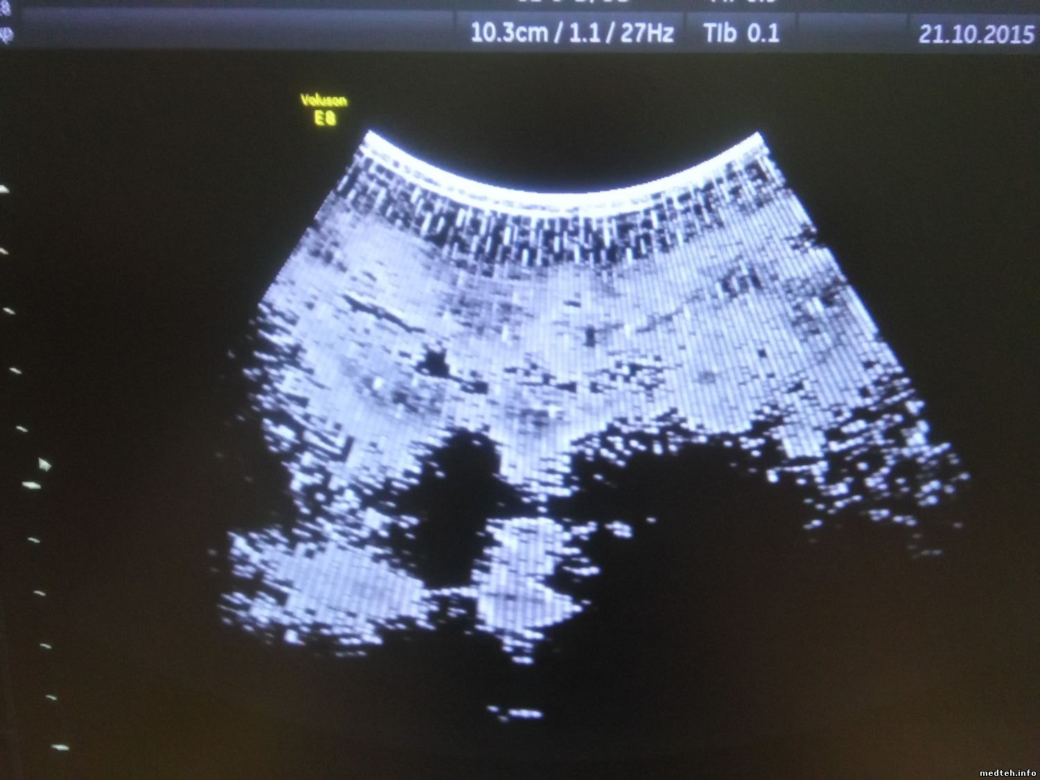

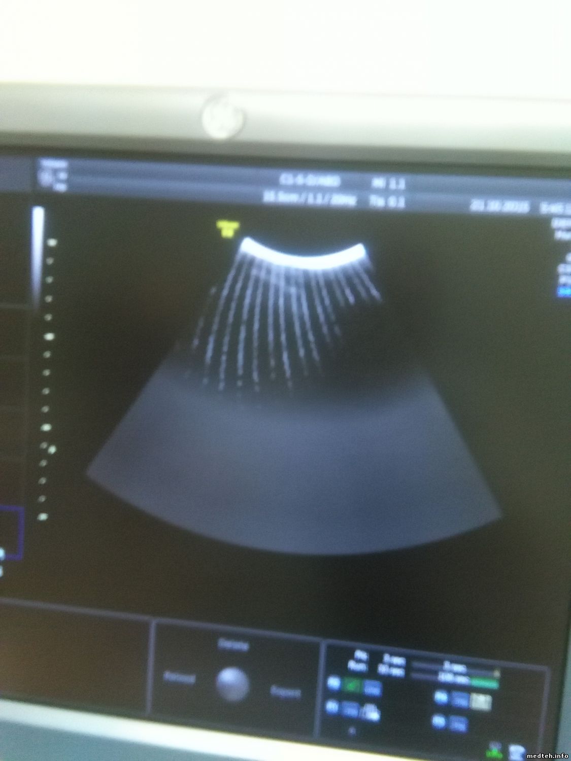

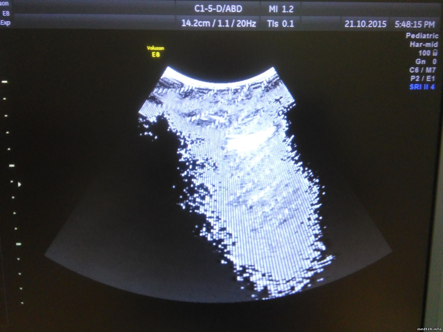

Помогите пожалуйста!
Помехи на конвексном датчике на всех программах, кроме гинекологии. При включенном дуплексном режиме помеха изчезает. На других датчиках помехи нет. Конвексный датчик проверяли на другом аппарате, тоже помехи нет. К аппарату доступ ограничен, он все время занят и на нем все время работают. Но если будет доступ, то подскажите на что в первую очередь обратить внимание. Аппарат заземлен отдельным контуром.
РОМУЛДата: Среда, 21.Окт.2015, 22:58 | Сообщение # 46
У вас сообщений: 830
Ультразвук
Это совершенно не помехи, это какая-то "задница" в самом аппарате, поскольку при проблемах помех изображение не распадается на квадратики-полосочки. Нужно "курить" структурку самого аппарата, похоже на проблемы со скан-конвертером...
Andrey0612Дата: Четверг, 22.Окт.2015, 20:41 | Сообщение # 47
У вас сообщений: 70
Ижевск
Спасибо! Но изображение тоже не всегда "разложено" на квадратики. На некоторых режимах просто продольные полосы, но так же по контуру отображаемой формы. я даже и не знаю как это назвать, вот и назвал помехой. Какое то искажение или неправильная обработка сигнала.
olko13Дата: Пятница, 23.Окт.2015, 09:43 | Сообщение # 48
У вас сообщений: 825
Львов
Согласен с Ромулом, что это аппаратная проблема.А то что она проходящая подтверждает теорию о том, что электроника это наука о контактах.Я бы для начала снял блок ТI и почистил бы аккуратно все платы, ну а заодно и передёргал бы их. Пыль злейший враг элетроники, особенно в период перед включением отопления.
Andrey0612Дата: Пятница, 23.Окт.2015, 11:13 | Сообщение # 49
У вас сообщений: 70
Ижевск
Все платы мы снимали. Все очистили от пыли. Блок питания осмотрели на наличие вздутых конденсаторов. Проблема не исчезла и даже никак, ни в лучшую, ни в худшую сторону, не изменилась.
Andrey0612Дата: Пятница, 23.Окт.2015, 11:14 | Сообщение # 50
У вас сообщений: 70
Ижевск
Сложность еще в том, что аппарат все время занят и нам не дают времени.
Andrey0612Дата: Пятница, 23.Окт.2015, 11:18 | Сообщение # 51
У вас сообщений: 70
Ижевск
Я тоже с вами согласен, что проблема аппаратная. Но все же, на этом же датчике, но на приложении гинекология, помех и искажений совсем нет, А на акушерском приложении появляются искажения.

Я не знаю волюсонов, но.
это ни разу не помехи. Помехи внизу ВСЕГДА сильнее, чем вверху. Внизу просто усиление больше.
Наиболее вероятно, это частично накрылась плата скан-конвертора, точнее, FLASHпамять, в которой хранится таблица преобразования координат. Если в приборе предусмотрена программа перепрошивки FIRMWARE, в которую входят и флешки, то можно попытаться рискнуть перепрошить флешки. Но есть риск, что полудохлая флешина стереться сумеет, а записаться - нет. Тогда прибор вообще вылетит окончательно. Тогда помочь сможет только перепаивание всех флешек на скан-конверторе, и то, без гарантии результата.

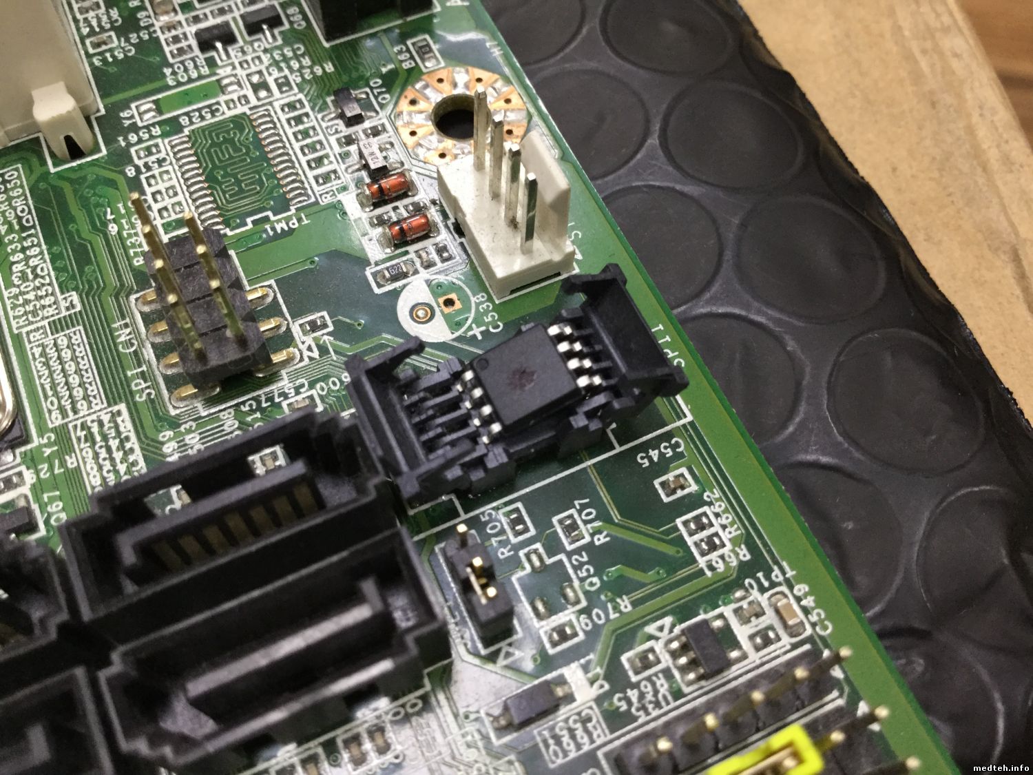

jasonДата: Суббота, 02.Апр.2016, 07:09 | Сообщение # 71
Цитата halik ()
заменили сам чип, все заработало
А что за чип? Просто у меня такая же проблема. Чип тот что на картинке?
halikДата: Понедельник, 04.Апр.2016, 11:57 | Сообщение # 72
Юзер
Да, именно он, у нас был запасной с аналогичной платы.
jasonДата: Понедельник, 04.Апр.2016, 14:04 | Сообщение # 73
Спасибо! Заменил с нерабочей матери этот чип, аппарат перестал выключаться.
