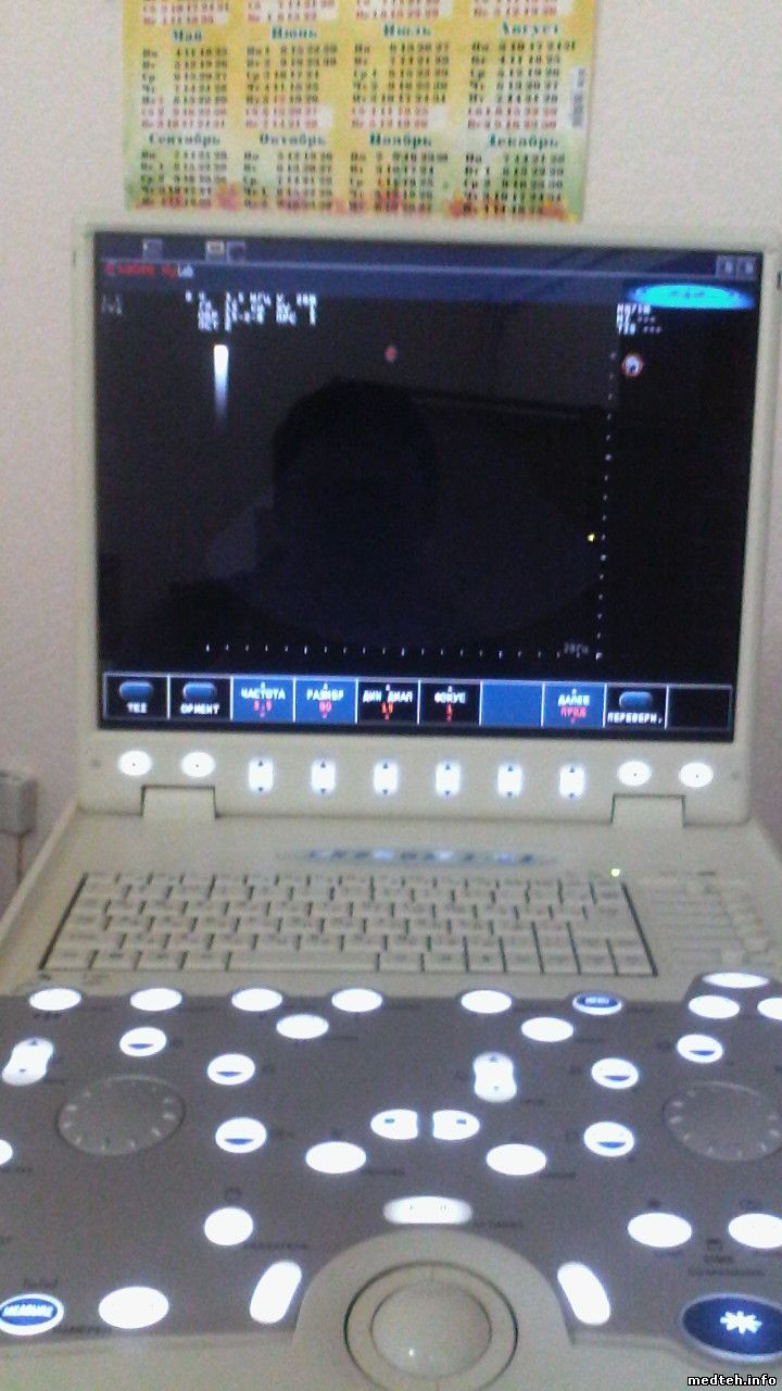

Подскажите пожалуйста по аппарату Унисон 2-03 клавиатура светиться, но на команды не реагирует. трекбол работает. вверху моргает желтым знак вроде бы клавиатуры

завтра скину. я поменял батарею в биосе, заодно и почистил от пыли 2 кг. набрал., но это не помогло. клавиатура и кноки не активныа. подсветка кнопок работает. трекбол работает.

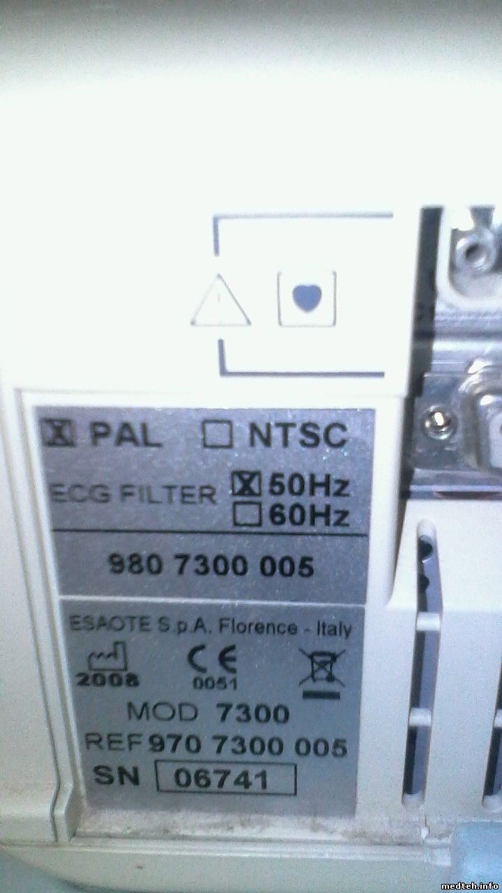

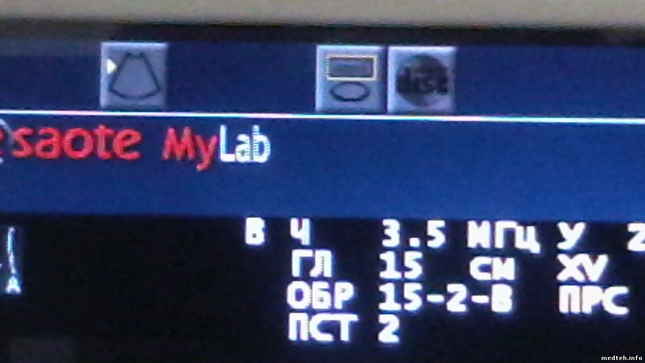

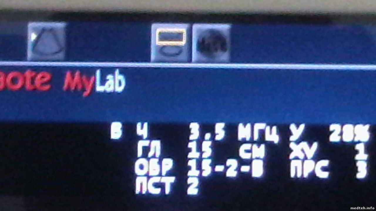

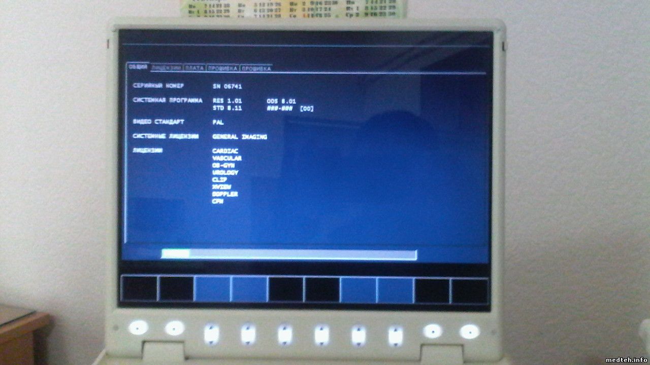

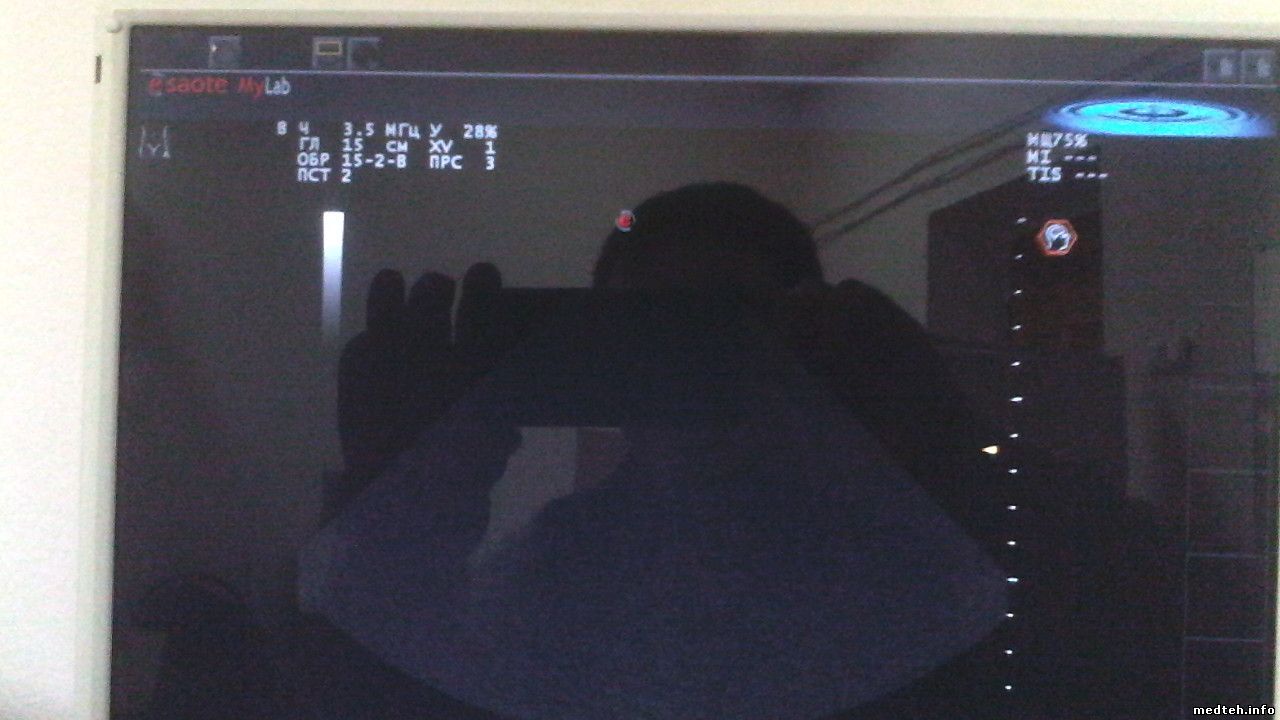

Доброе утро, вот фото моего аппарата
6566084.jpg (190.7 Kb) · 7264591.jpg (182.3 Kb) · 3634867.jpg (125.9 Kb) · 5907142.jpg (122.8 Kb) · 2665231.jpg (210.4 Kb)

сообщите пожалуйста полную марку аппарата, какая и год выпуска

Mega-nt, добрый вечер. а вы все разъемы проверили на возможное наличие слабых контактов? особенно разъем с шиной от клавиатуры, потому что разъем с шиной от трекбола идет отдельно от разъема с шиной от клавиатуры, если все нормально с разъемами, то возможно у вас в аппарате слетели драйвера от клавиатуры....

с разъемами все нормально я проверял

Добрый день! с разъемами все нормально я проверял, а драйверов у меня на клаву нет

Добрый день! К сожалению у меня драйверов нет, но насколько мне известно они должны быть с расширением .dll.
Попробуйте зайти в Device Manager и поочередно проверить наличие правильности установки всех устройств в аппарате, при отсутствии того или иного драйвера можно найти в Инете и скачать отсутствующий драйвер, а потом установить в аппарате. После этого перезагрузить сканер и снова зайти в Device Manager для проверки.
о полученных результатах распишитесь пожалуйста..

Выключил родную клаву подключив другую через USB? работало минут 20, потом нагрелся, опять ошибка в виде клавы моргающей на экране и не работает

а вы все конденсаторы электролиты на родной клаве проверили на предмет утечки?

Забыл еще не выключается сам только с кнопки

попробуйте проверить все настройки биоса

Добрый день! А как зайти в биос, стандартными входами не получается.
Звонил на УПЗ они говорят везите к нам с помощью ключа надо смотреть ПО.
А сколько будет стоить не говорят.
