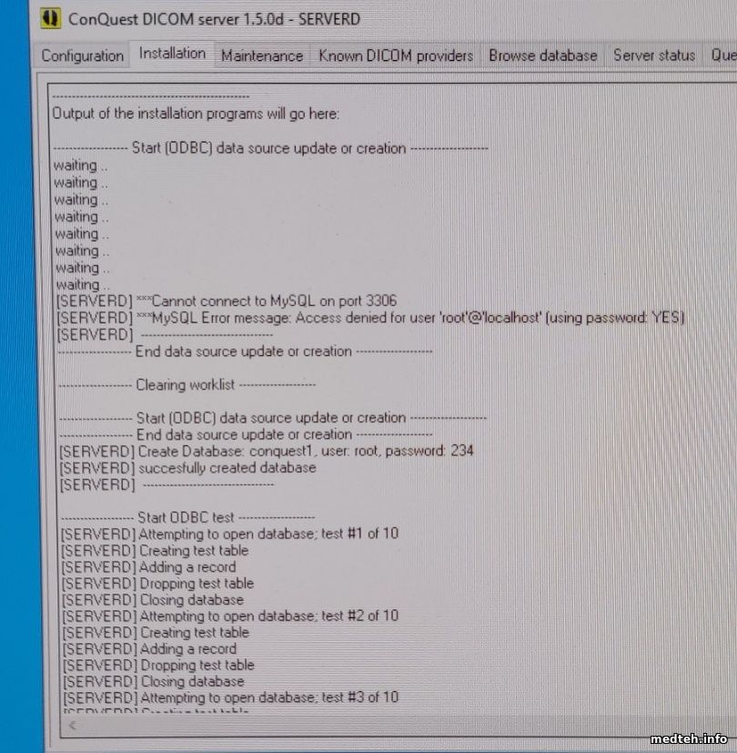

Serg88Дата: Пятница, 24.Май.2024, 09:29 | Сообщение # 166
нет

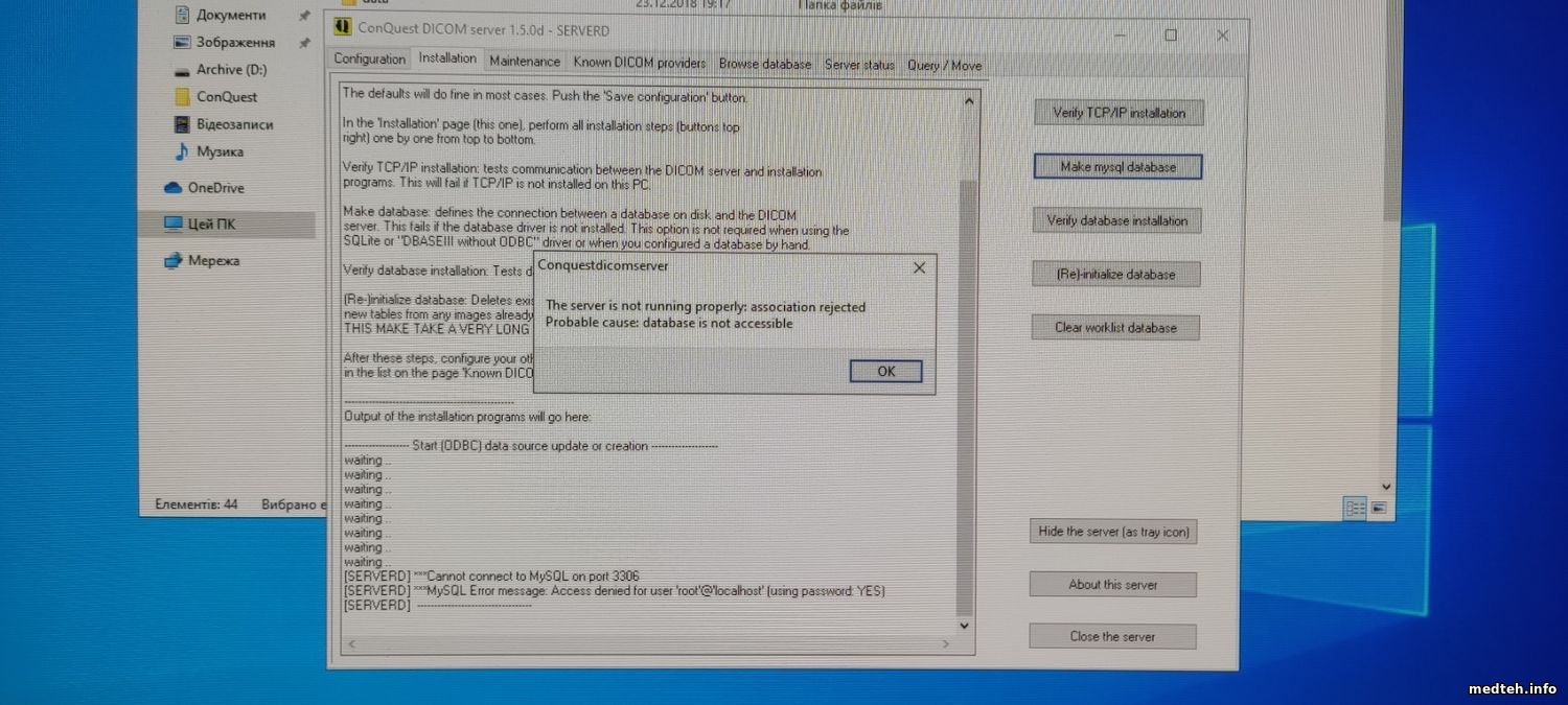

Подскажите, пожалуйста, что делаю не правильно?
Пытаюсь поднять пакс CONQUEST на win10. Сначала установил MySQL сервер, затем запускаю CONQUEST, выбираю Native MySQL driver. Прописываю данные сервера и сохраняюсь. На вкладке Installation жму Make ODBC MySql создаю базу и выдаёт ошибку подключение к порту. Бывает что удаётся создать базу, но снимки не сохраняет.
Никто не подскажет решение моей проблемы?
Сообщение отредактировал Serg88 - Среда, 29.Май.2024, 16:59

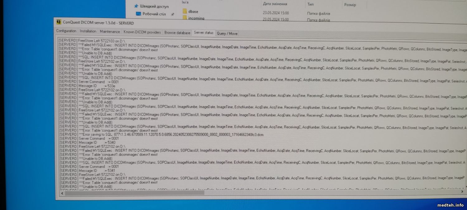

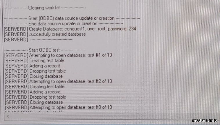

Serg88Дата: Четверг, 30.Май.2024, 10:50 | Сообщение # 167
нет
Благодарю за ответ.
Как видно на фото, я создал базу, но снимки так и не сохраняет.
Скажите, пожалуйста, в чём может быть причина?
valentin17Дата: Четверг, 30.Май.2024, 12:35 | Сообщение # 168
У вас сообщений: 561
Чешская Республика
Прага

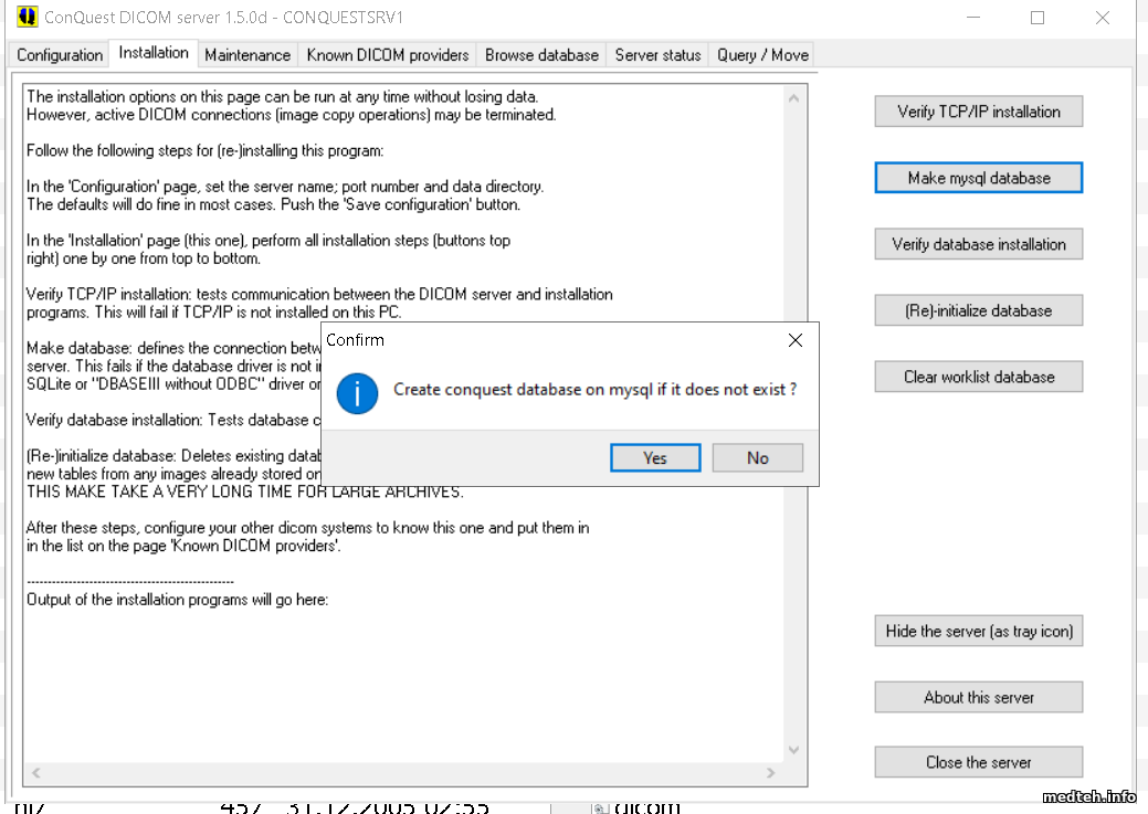

Есть ошибка, не существует таблицы conquest1.dicomimages.
Serg88Дата: Четверг, 30.Май.2024, 13:15 | Сообщение # 169
нет
Выходит, что CONQUEST не создает базу с таблицей при нажатии кнопки  Make ODBC MySql.
Нужно создать в ручную, через консоль?

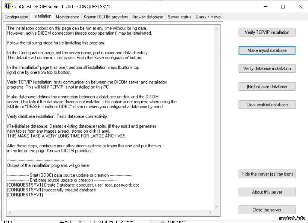

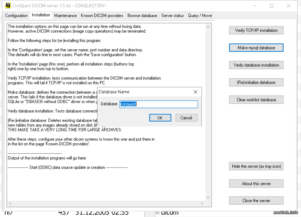

navesДата: Воскресенье, 02.Июн.2024, 22:24 | Сообщение # 170
У вас сообщений: 1070
Там какой-то был не совсем интуитивный порядок нажимания кнопок для создания БД
https://www.medteh.info/forum/57-4668-151684-16-1415891983
Цитата
на вкладке installation сделать
make ODBC and database
initialialize db
на вкладке browse database должен появиться тестовый снимок головы.
Как будто не было именно сделано
initialialize db
Сообщение отредактировал naves - Воскресенье, 02.Июн.2024, 22:26

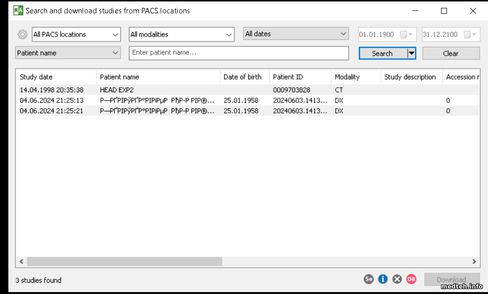

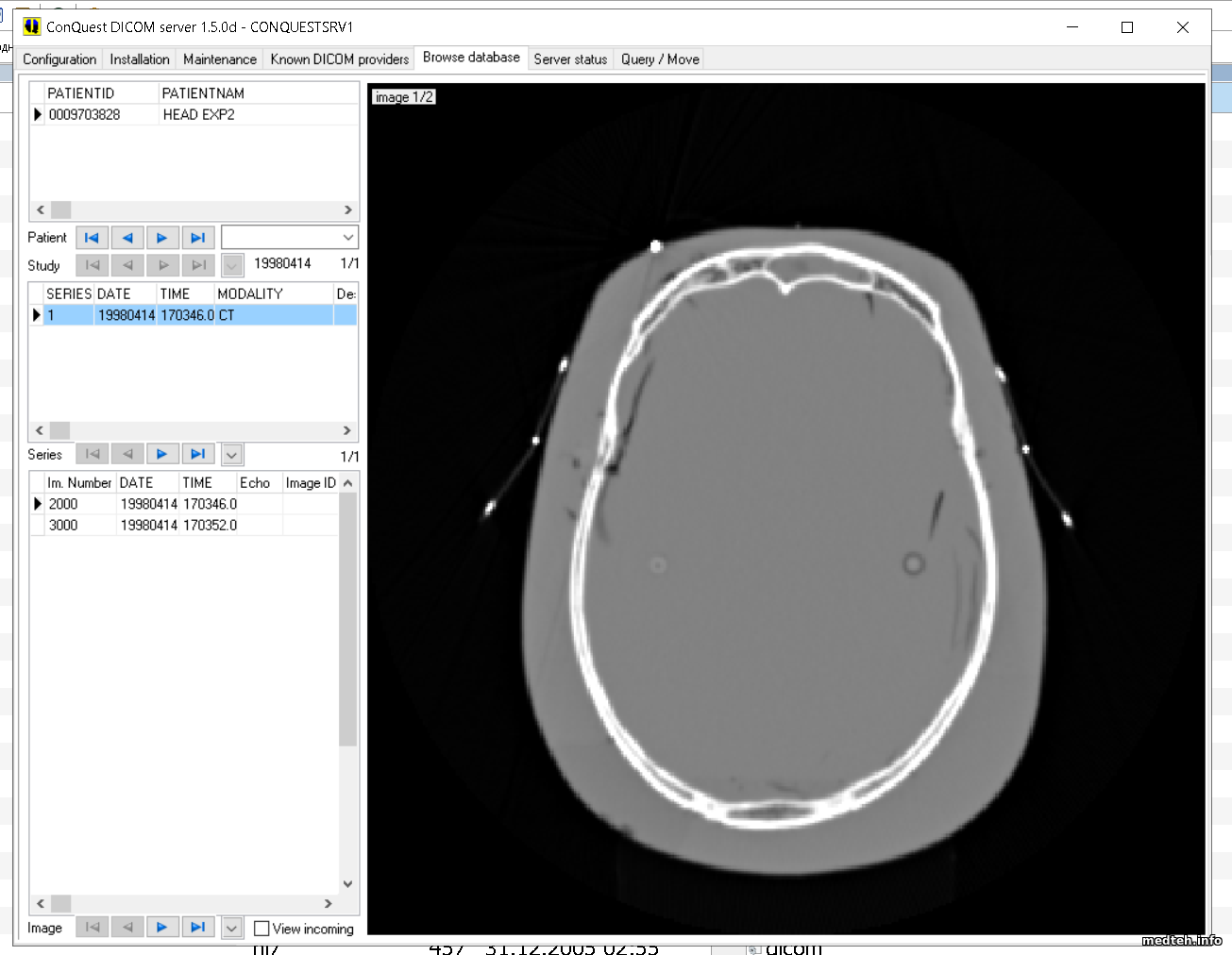

KuzmaДата: Среда, 05.Июн.2024, 11:41 | Сообщение # 171
У вас сообщений: 274
Харьков
Порядок нажатия кнопок: Save configuration, Make ODBC data source, (Re)-initialize database

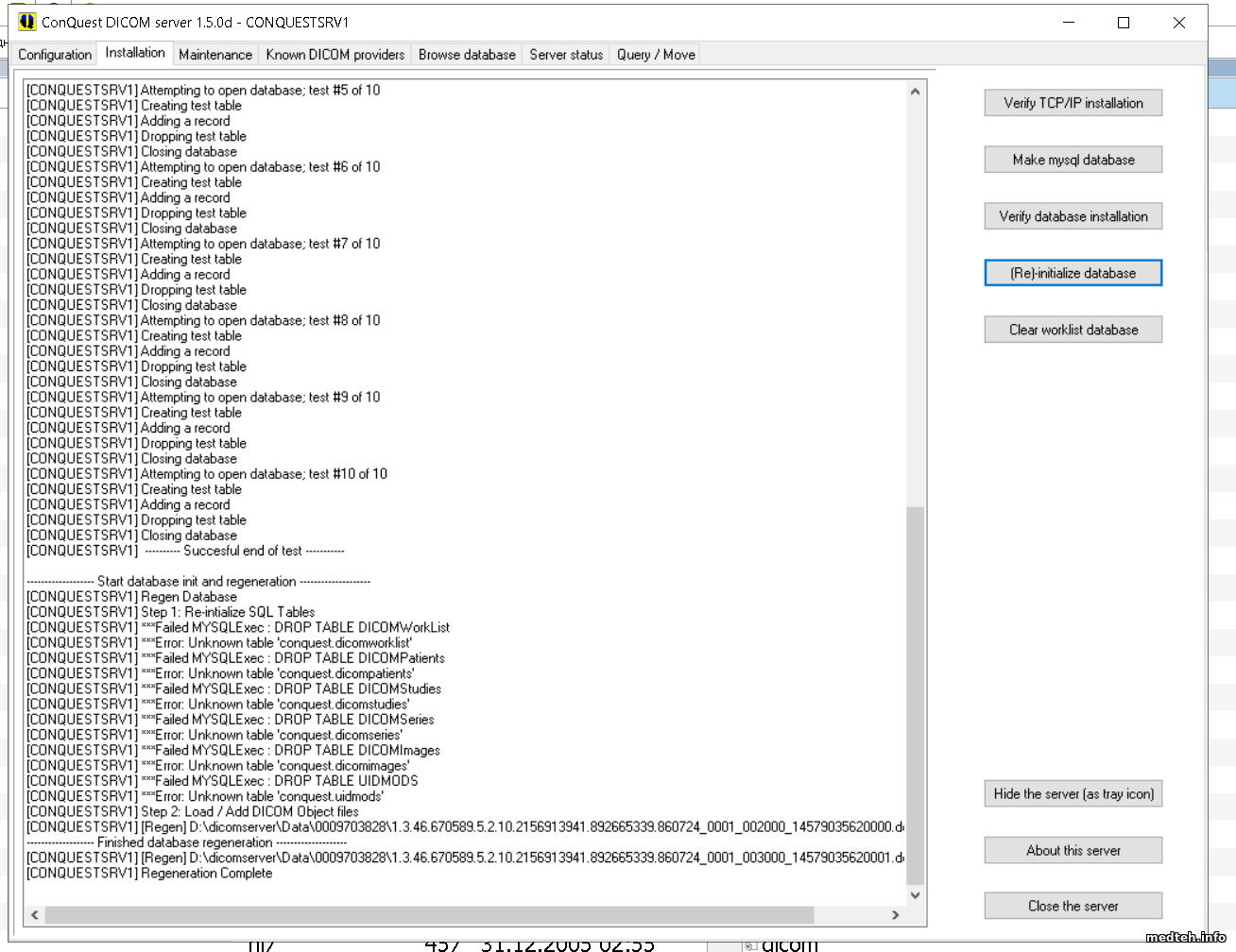

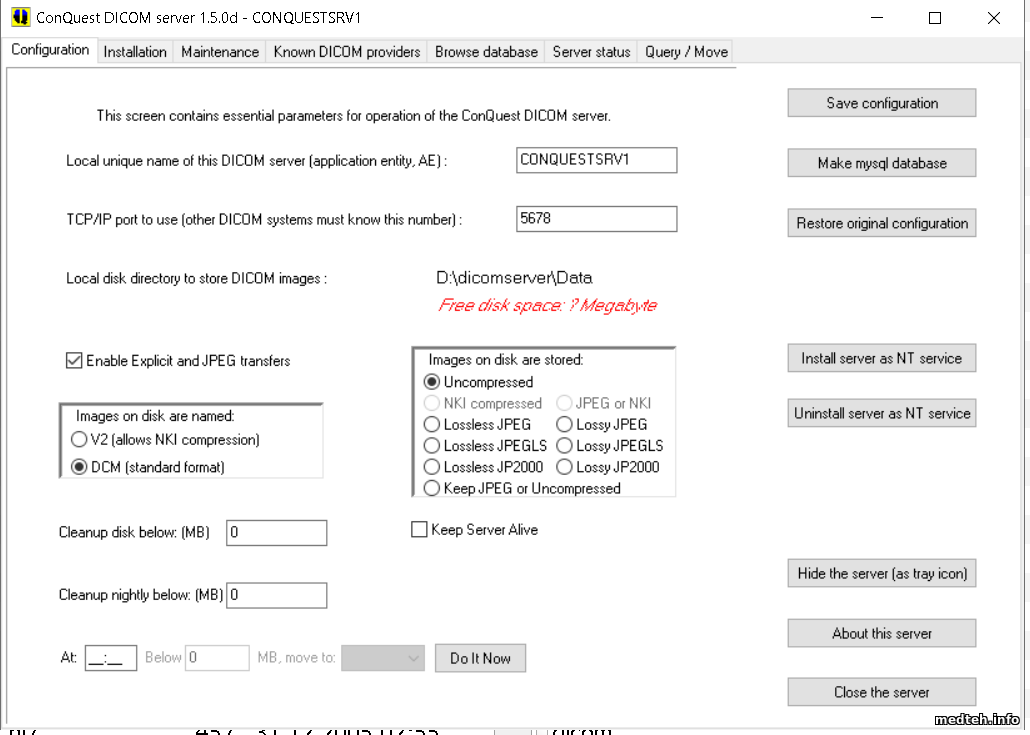

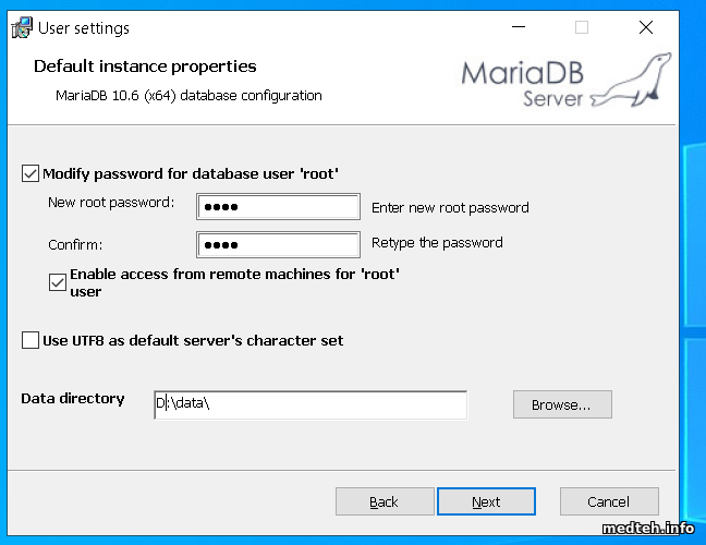

Решил помочь решить проблему Serg88 и попробовал её воспроизвести.
И да, она воспроизводится с Оракловской MySQL и 5-й и 8-й версии. Причина так мне и не стала понятной.
Затем ставлю MariaDB - всё работает с пол-пинка.
Но проблема с кириллицей что в 144-й, что в 192-й кодировке. Виндовая кодировка - пожалуйста, без проблем. По-моему она уже поднималась неоднократно, где-то что-то нужно в ини-файлах править. Не стал заморачиваться.
И да, на картинке при установке СУБД не стоит галка на UTF-8, но я испробовал и такой вариант, и с установленной. Картинку не сделал только. Что так, что эдак - кириллицы нет.
Последней каплей, убедившей, что все-равно я не буду ставить этот сервер, стало то что он принимает и отдает исследования ПО ЛЮБОМУ AeTitle. Главное адрес и порт указать, а там что CONQUESTSRV1, что CONQUEST или вообще CON - по барабану.
Раньше как-то не обращал внимание на это, точнее в голову не могло прийти такое проверять, а тут случайно обнаружил. Полез на старую установку с 1.4.17 - ТОЖЕ САМОЕ. Чё-то вообще ничего не понял, как такое может быть.
Может кто-то подскажет, что не так? Что с кириллицей, напомните?
Вот вся история в картинках:
7400171.png (42.9 Kb) · 6644382.png (129.5 Kb) · 9566804.png (165.6 Kb) · 5356459.png (169.3 Kb) · 9806115.png (195.9 Kb) · 5056562.png (296.8 Kb)
Сообщение отредактировал Kuzma - Среда, 05.Июн.2024, 11:53

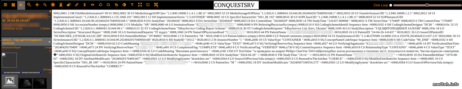

KuzmaДата: Среда, 05.Июн.2024, 11:45 | Сообщение # 172
Харьков
Продолжение. Не даёт больше картинок подключить.
Особенно доставило именно безразличие к Ает. Как так может быть? И разве так было в более ранних версиях?
Желание проводить дальнейшие танцы с бубном отпало.

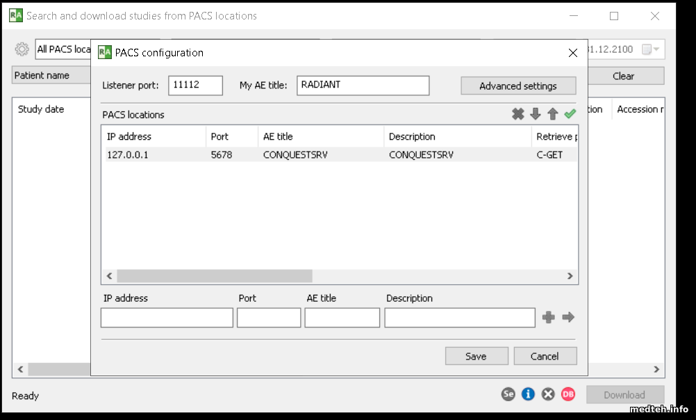

Мне всё равно непонятно, что за хрень с AeTitle сервера. У Вас тоже так?
Тоже можно на любой отправлять?
Есть подозрение, что такая работа AeTitle это не баг, а фича. Для работы виртуальных серверов и export/import конвертеров.
Это баг, как ни крути.
В любом букваре пишут, что у PACS-а должен быть AeTitle.
KuzmaДата: Понедельник, 14.Окт.2024, 19:49 | Сообщение # 176
Харьков
Цитата naves ()
Для решения проблем кодировок есть бесплатные напильники. Или платные.
Ткните, пожалуйста, на какое-нибудь решение с кодировкой кириллицы в конквесте.
Нужно протестировать клиента для чтения с такого сервера. Всё работает, кроме того, что конквест отдаёт хрень вместо букв. Кодировка ISO_IR 192. Версия конквеста последняя, ОС - убунту 22.04

Огромное спасибо за подробный ответ.
Ещё раз убедился, что conquest только на первый взгляд лёгок и прост в установке и настройке. И ситуация не меняется годами. Одни и те же вопросы в форуме разработчиков.
Нужно было потестить своё веб-приложение с conquest, т.к. потенциальный заказчик уже имеет такие серверы.
Программа использует библиотеку fo-dicom. С серверами dcm4chee-arc всё отлично получается.
Поставил последнюю версию conquest в убунту 22.04 в самом простом варианте с БД SQLite.
Сам процесс установки в общем не сложен. Копируй и вставляй в терминал команды из инструкции.
Запустился без проблем. Отправлять и запрашивать файлы можно только по адресу и порту (5678 по умолчанию), на AeTitle плевать, можно любой написать. Выше уже обсуждали эту хрень.
Отправил файлы, запрашиваю из программы - ожидаемая проблема с кириллицей. Кодировка - UTF-8 - ISO_IR 192.
Где-то на форуме отыскался такой рецепт: добавить в секцию [lua] ини-файла строку
QueryResultConverter0 = Data.SpecificCharacterSet = "ISO_IR 192"
Случилось чудо! C-FIND возвращает кириллицу корректно.
На этом чудеса закончились.
Такой же фокус с кодировкой ISO_IR 144 не прокатил.

navesДата: Пятница, 18.Окт.2024, 22:04 | Сообщение # 179
Мысль пришла, а может её значение нужно брать из запроса клиента?
Но тогда все равно встанет проблема, что клиент получит мусор в другой кодировке, те опять нужно на lua писать конвертер.
Но блин, не верю я, что разные приборы отправляют снимки в разных кодировках и волшебный сервер сам их перекодирует в один формат-юникод.

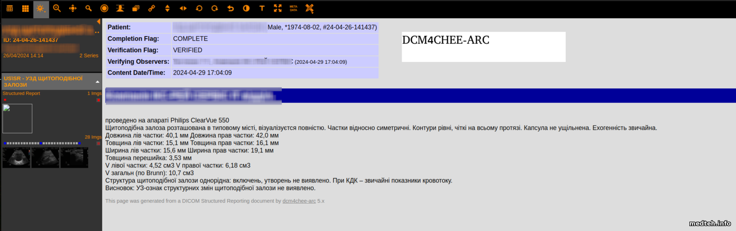

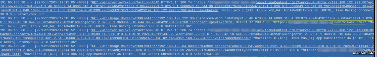

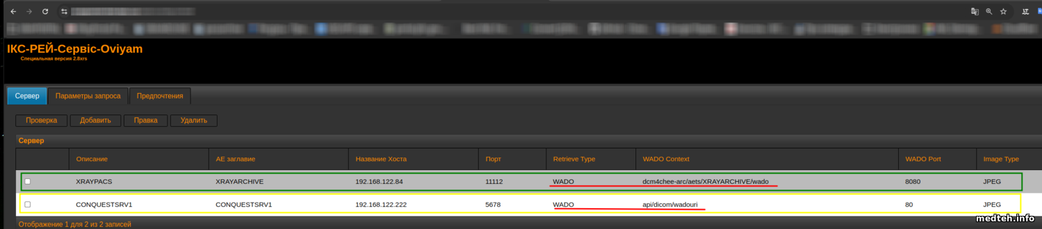

Когда Овиям запрашивает с сервера текстовый SR, то он знает что contentType должен быть text/html. На картинках - настройки серверов для запроса, лог веб-сервера и что получается при запросе SR одного и того же УЗИ исследования с серверов dcm4chee-arc и conquest.
Видно, что запросы от вьювера, что к одному, что к другому абсолютно одинаковые. Но вид совершенно разный, т.е. dcm4chee каким-то образом ещё влияет на форматирование, а конквест нет - выводится весь теговый набор файла.
Где собака зарыта?
Вполне, конечно, может быть, что это Овиям как-то заточен на дцм4 и "знает" как от него нужно форматировать такой текст, а от конквеста нет ?
OHIF вообще сразу говорит, что хз, что это за файлы, не поддерживаю :) Ну и ладно. Поэтому мы с него ничего и не требуем. А здесь вроде бы как хотелось бы все-таки видеть.
Да, забыл про картинки. Когда картинки получаем по ГЕТу или МУВу, то овиям их сам распаковывает из дайкома в jpg или png и вписывает в своё окно. Т.е. отображается корректно и красиво.
А по ВАДО картинка запрашивается в jpg или png и получается с исходными размерами, которые в окно не помещаются. Здесь вообще не понятно, что делать. Но опять же, от дцм4 тоже также картинки берутся, они же как-то сразу помещаются. Не пойму, где рыть. В овияме, или в сервере

Я бы через wireshark посмотрел бы, какие запросы идут, и где заголовки разные, ну и как сами данные приходят.
Попробуйте через wget подергать url.
Через wireshark посмотреть тоже заголовки.
Либо там приходят разные совсем картинки, либо ... хз ...
