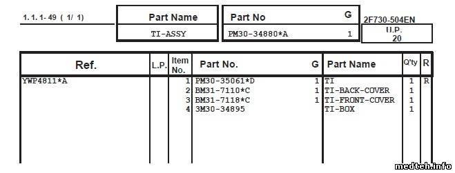

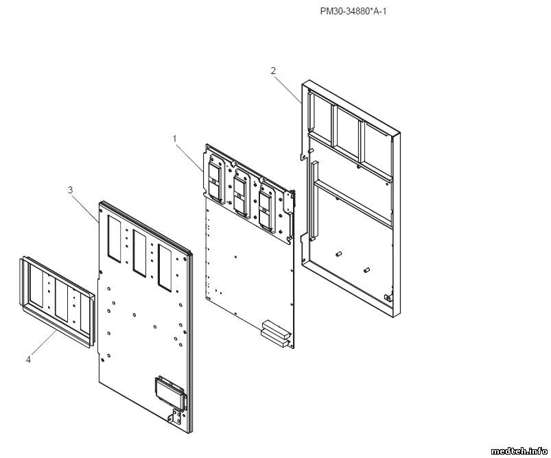

SVДата: Пятница, 04.Окт.2013, 18:34 | Сообщение # 41
У вас сообщений: 38
TI -Transducer Interface
РОМУЛДата: Суббота, 05.Окт.2013, 13:21 | Сообщение # 42
У вас сообщений: 830
Ультразвук
TsS, плата TI с вероятностью 90% под замену. Но возможны проблемы и с платой RX. Нужно тестировать систему через сервисное меню.

TsSДата: Пятница, 18.Окт.2013, 03:52 | Сообщение # 50
У вас сообщений: 62
Дело было действительно в плате TI board,
данная плата была снята и отдана знакомому электронщику, он нашел пробитую микросхемку и заменил ее
УЗИ заработал, ошибка пропала

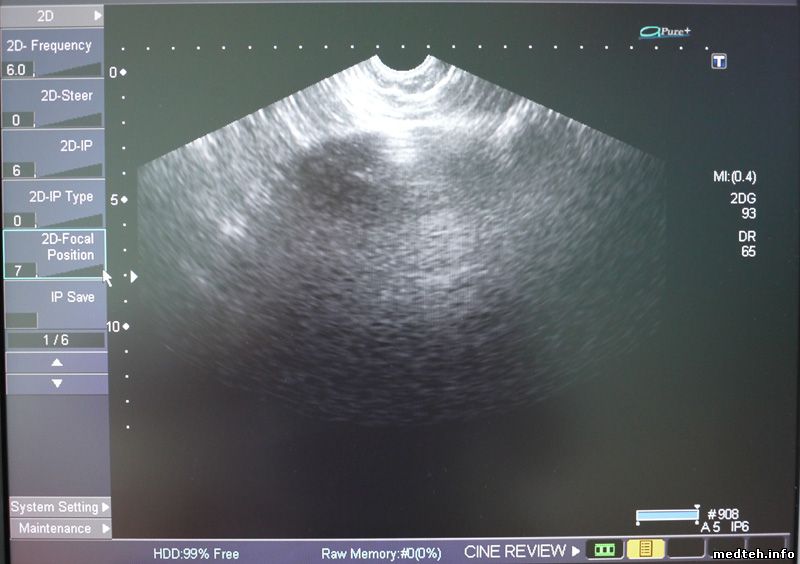

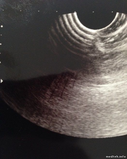

arny77Дата: Среда, 01.Апр.2015, 19:33 | Сообщение # 64
Всем привет!
Возникли артефакты при использовании внутриполостного датчика. Чередующиеся радиальные полосы. Датчик подыхает? Или что ещё?
olko13Дата: Среда, 01.Апр.2015, 20:12 | Сообщение # 65
У вас сообщений: 825
Львов
А на других датчиках таких артефактов нет?
arny77Дата: Среда, 01.Апр.2015, 20:29 | Сообщение # 66
Пользователь говорит, что только на вагинальном.
olko13Дата: Среда, 01.Апр.2015, 21:47 | Сообщение # 67
Львов
А как состоит ситуация с заземлением аппарата?
IgorGiДата: Среда, 01.Апр.2015, 23:29 | Сообщение # 68
У вас сообщений: 228
Пятигорск
Радиальные полосы - это множественное переотражение при отсутствии акустического контакта. Проблем с датчиком не видно. Снимок экрана нужно выкладывать целиком, а не только УЗ изображение. В первую очередь надо обратить внимание на правильность выбора вида исследования после выбора датчика.

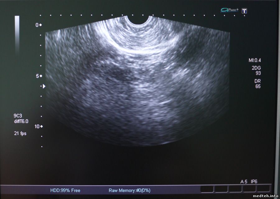

arny77Дата: Четверг, 02.Апр.2015, 08:20 | Сообщение # 69
Проявляетса только на вагинальном датчике. Остальные -ОК. Сегодня собираюсь туда подьехать , детальнее посмотреть.

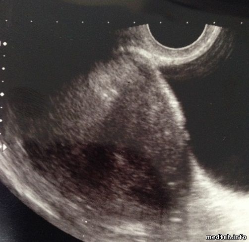

РОМУЛДата: Четверг, 02.Апр.2015, 15:14 | Сообщение # 70
Ультразвук
Это не датчик. На такой глубине ширина темной зоны была бы как минимум 5 мм. Изучите картинку с линейки, и поменяйте зону фокусировки, частоту датчика. Думаю, проблема в самой системе...
arny77Дата: Четверг, 02.Апр.2015, 20:10 | Сообщение # 71
Заехал таки на объект. Воспроизвести самому(на себе) артефакт не удалось, всё гладко. Датчик как новый, 7 часов наработки. Все автотесты - ОК. Может с пресетами связано? Я тут совсем не шарю, а доктора не было. Источников помех так же не заметил.
РОМУЛДата: Четверг, 02.Апр.2015, 21:40 | Сообщение # 72
Ультразвук
Никакого криминала не вижу вообще. Пусть эскулапы нащелкают картинок с дефектом, но так, чтобы были видны параметры изображения, в том числе и название пресета...
arny77Дата: Воскресенье, 26.Апр.2015, 16:30 | Сообщение # 73
Всем доброго дня! Попробовали другой датчик - те же артефакты. Проявляются только на одном определённом пресете. В общем, дело в настройках условий. Всем спасибо, тему можно закрыть.
