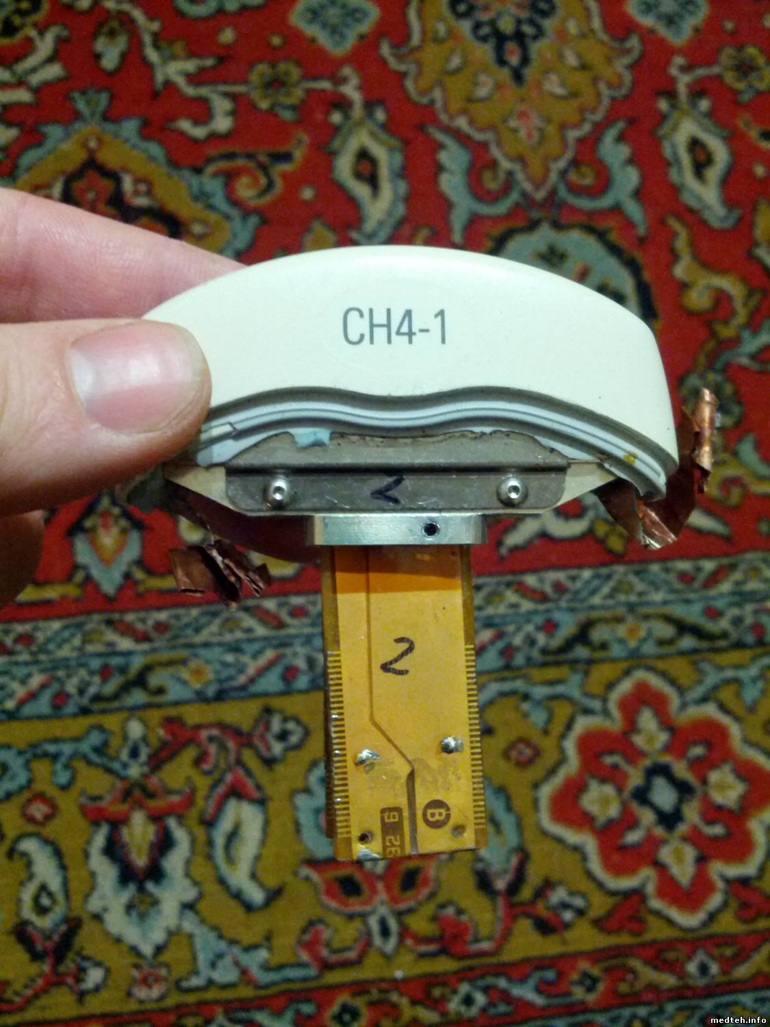

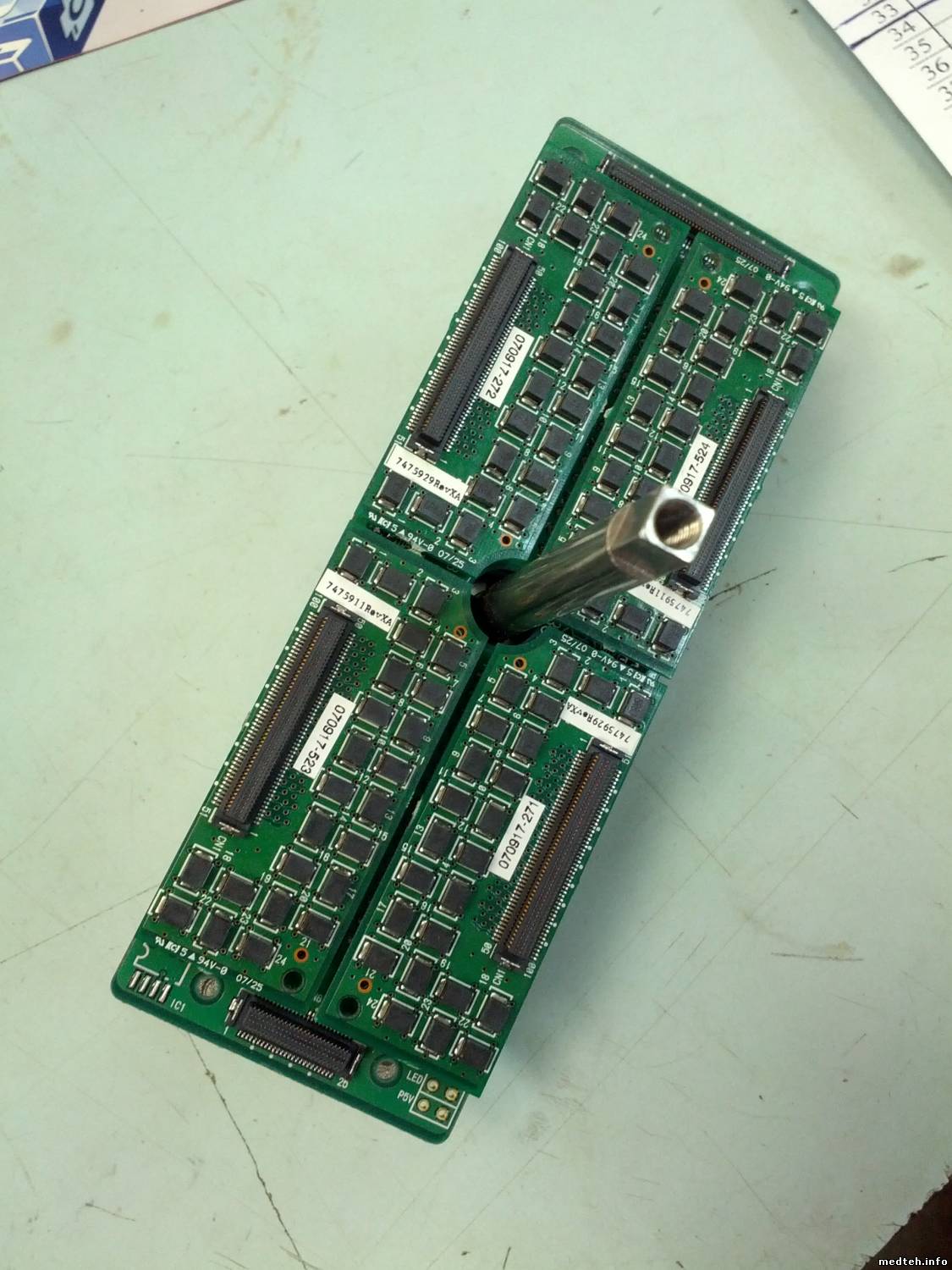

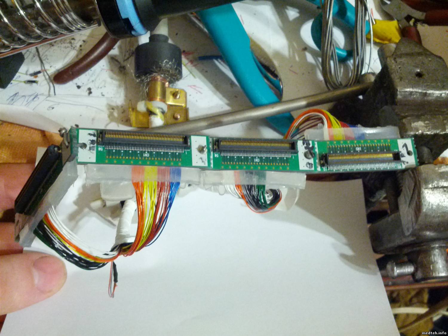

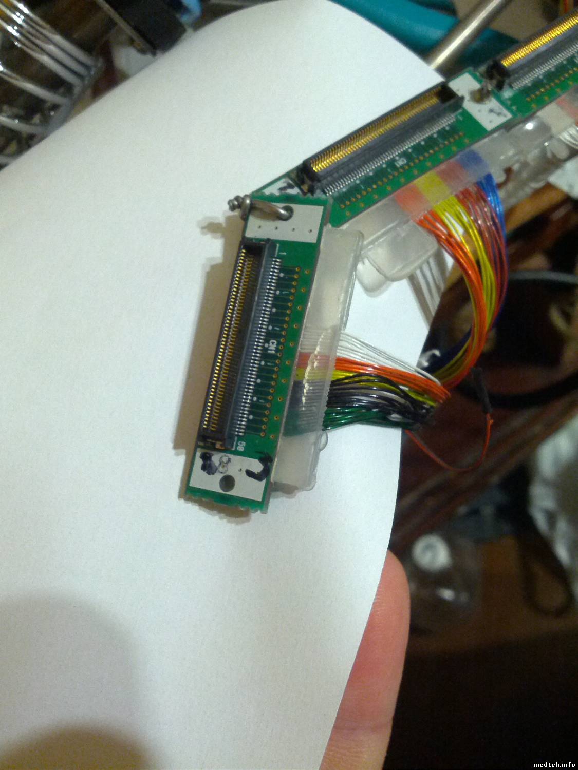

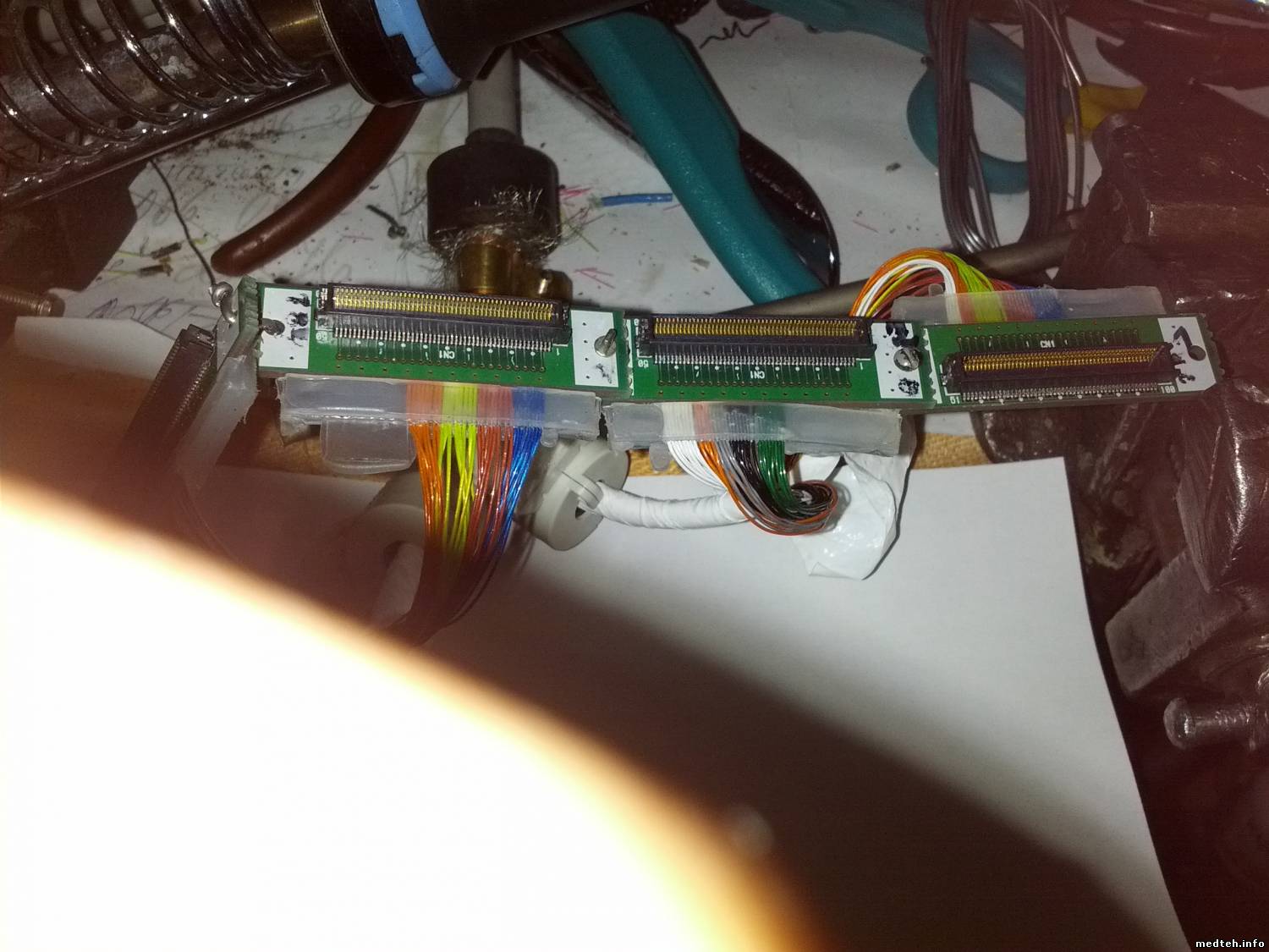

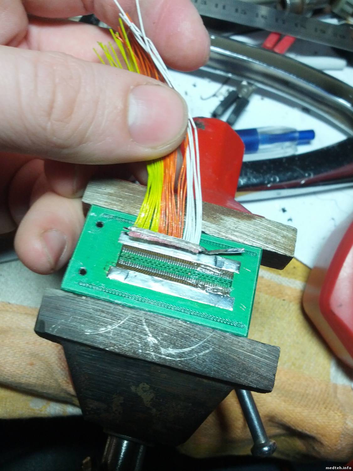

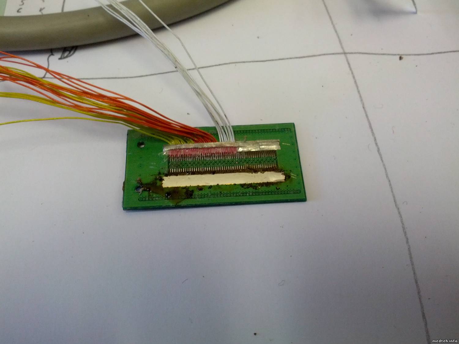

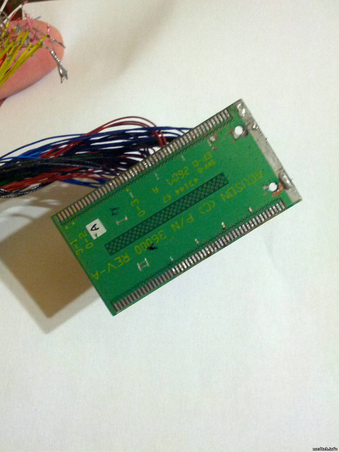

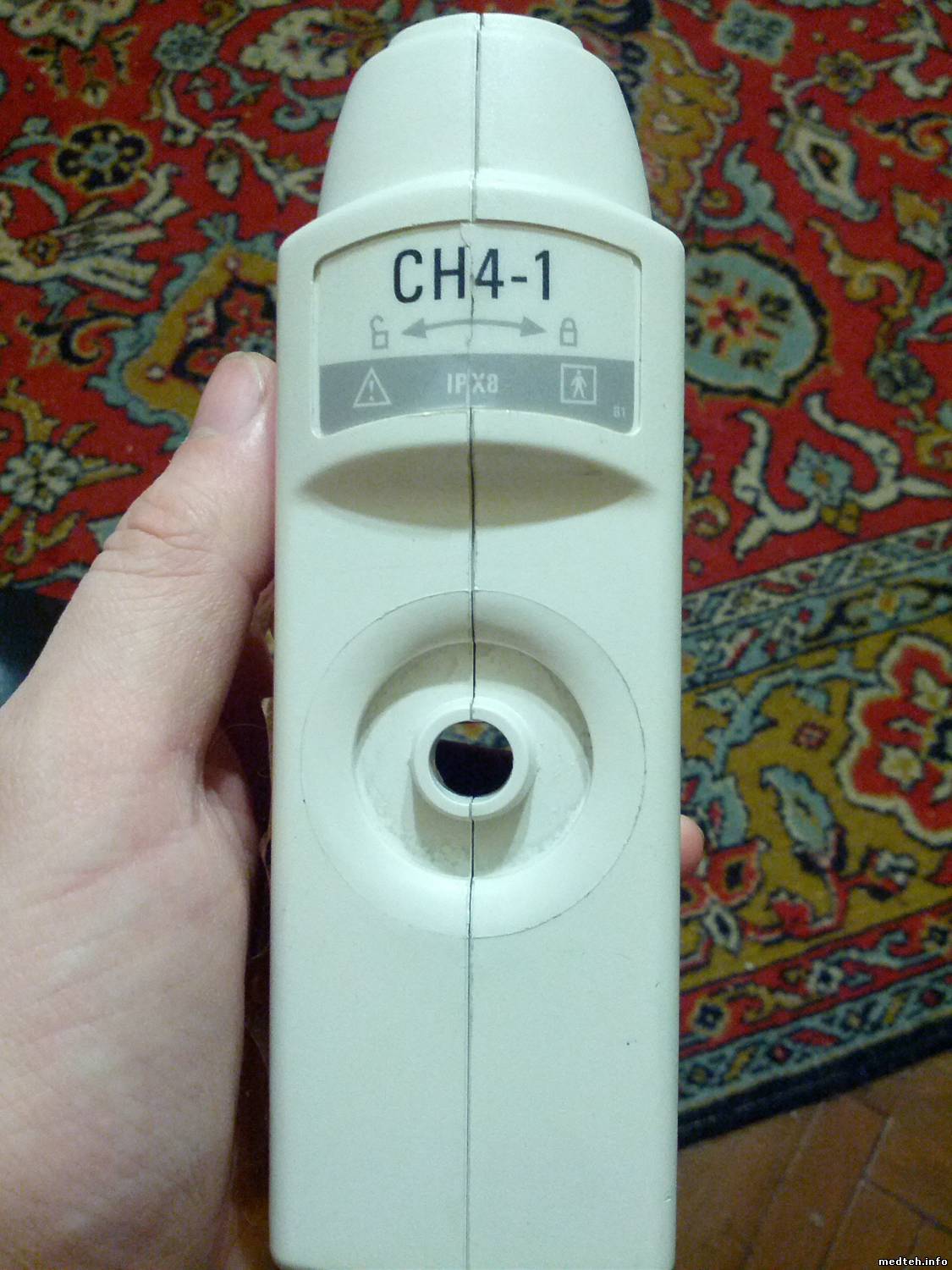

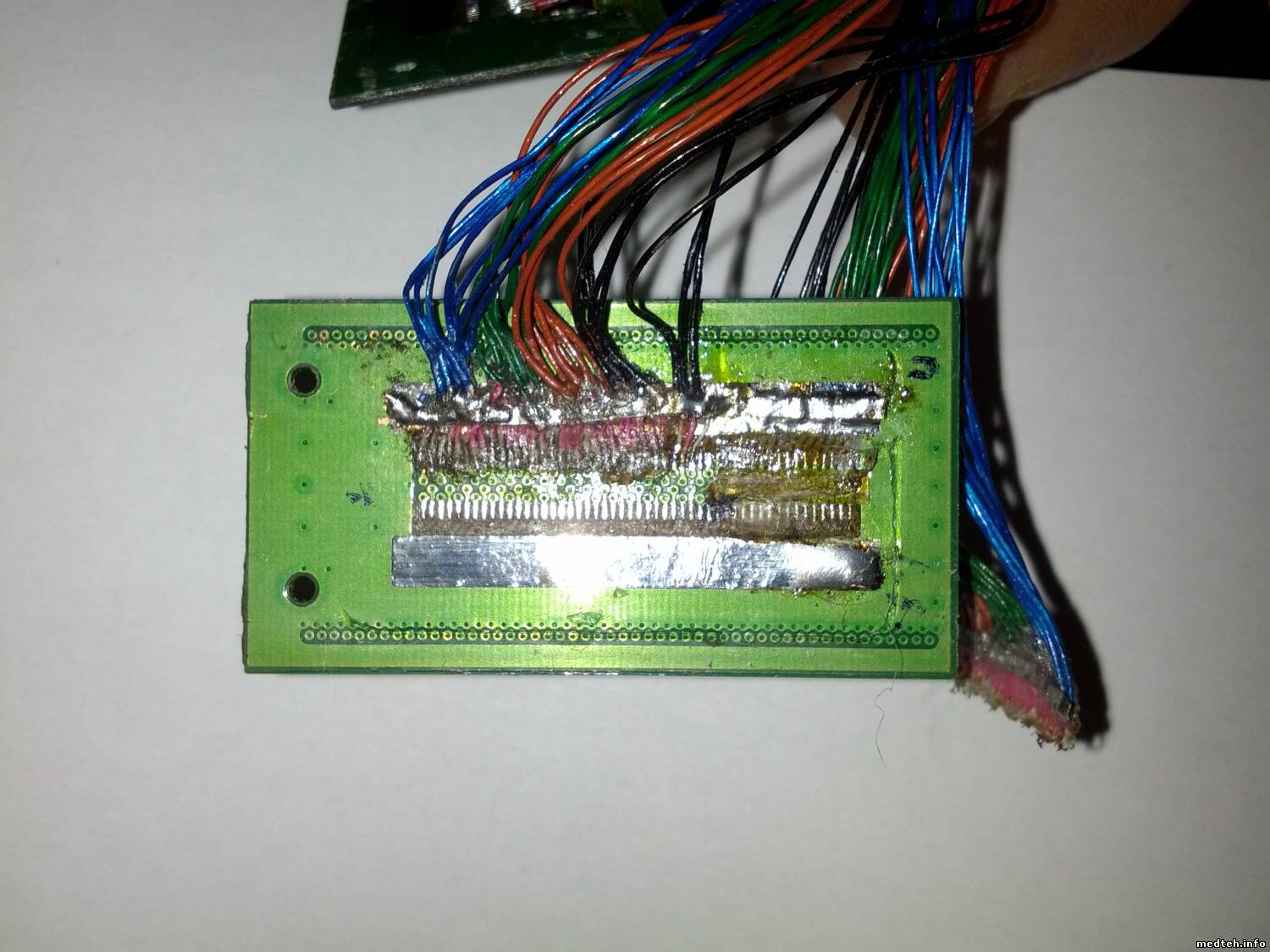

fideleosДата: Четверг, 19.Дек.2013, 13:12 | Сообщение # 90
У вас сообщений: 62
Харьков

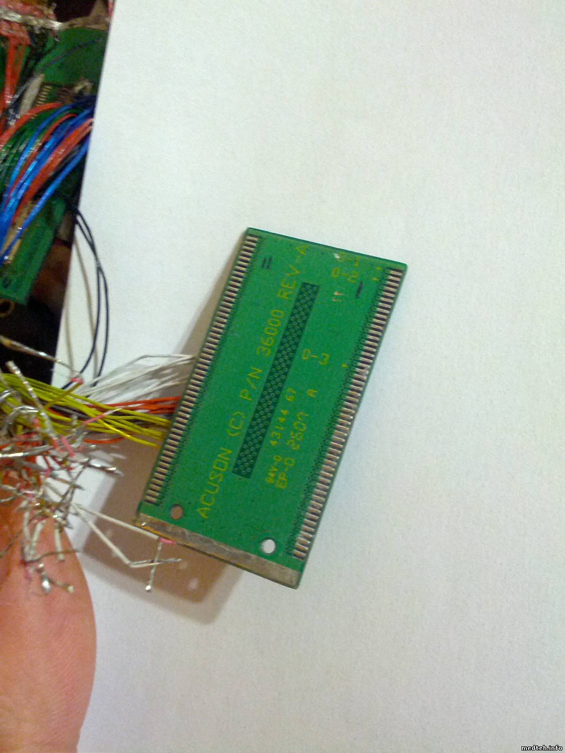

Дали отремонтировать датчик, после попытки ремонта другим человеком.
Кабель распаян на две колодки "А" и "В" в группы по 32 провода.
32 (из128) провода (желтый, оранжевый, белый) оказались обрезаны, известно только соответствие цветов.
На колодке "А" провода перепаяны предыдущим ремонтником, распиновку снял, но при снятии распиновки нетронутой стороны 2 на колодке "В" заметил что распиновка колодки "А" имеет другую закономерность в отличии от той, которую еще не трогали -"В".
2636985.jpg (105.8 Kb) · 2009706.jpg (160.9 Kb) · 1868102.jpg (171.0 Kb) · 0451281.jpg (94.4 Kb) · 8681047.jpg (153.6 Kb) · 4374582.jpg (167.2 Kb)

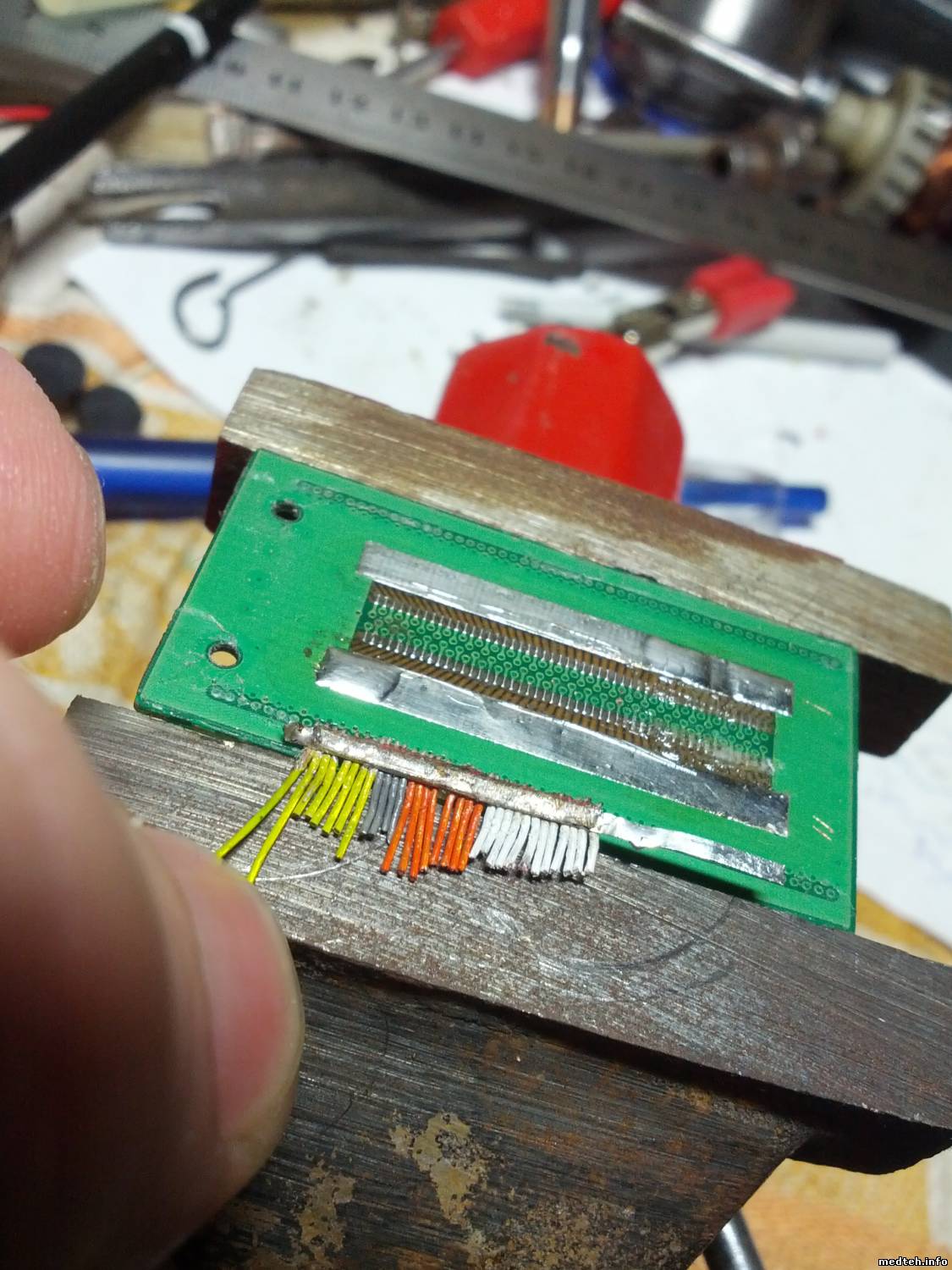

fideleosДата: Четверг, 19.Дек.2013, 13:16 | Сообщение # 91
У вас сообщений: 62
Харьков

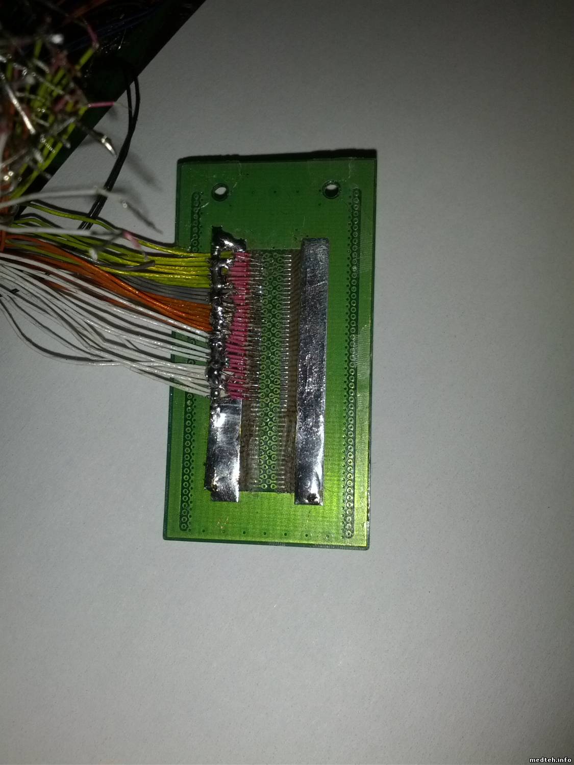

Распаял известную распиновку, начал составлять таблицу распиновки кабеля.
7131284.jpg (188.9 Kb) · 3074924.jpg (149.9 Kb) · 8571729.jpg (137.4 Kb) · 0531076.jpg (162.4 Kb) · 1310607.jpg (145.3 Kb) · 9078877.jpg (161.3 Kb)
fideleosДата: Четверг, 19.Дек.2013, 13:19 | Сообщение # 92
У вас сообщений: 62
Харьков
Может кто сталкивался с таким датчиком и успел снять распиновку кабеля.

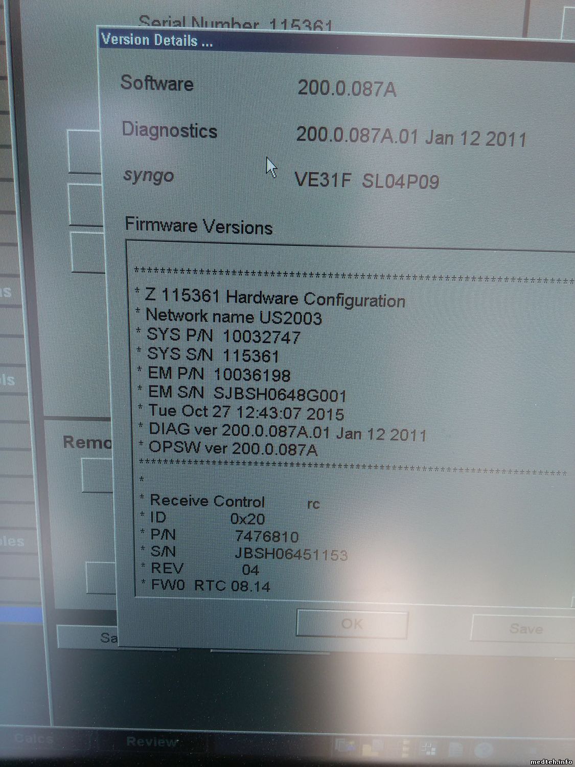

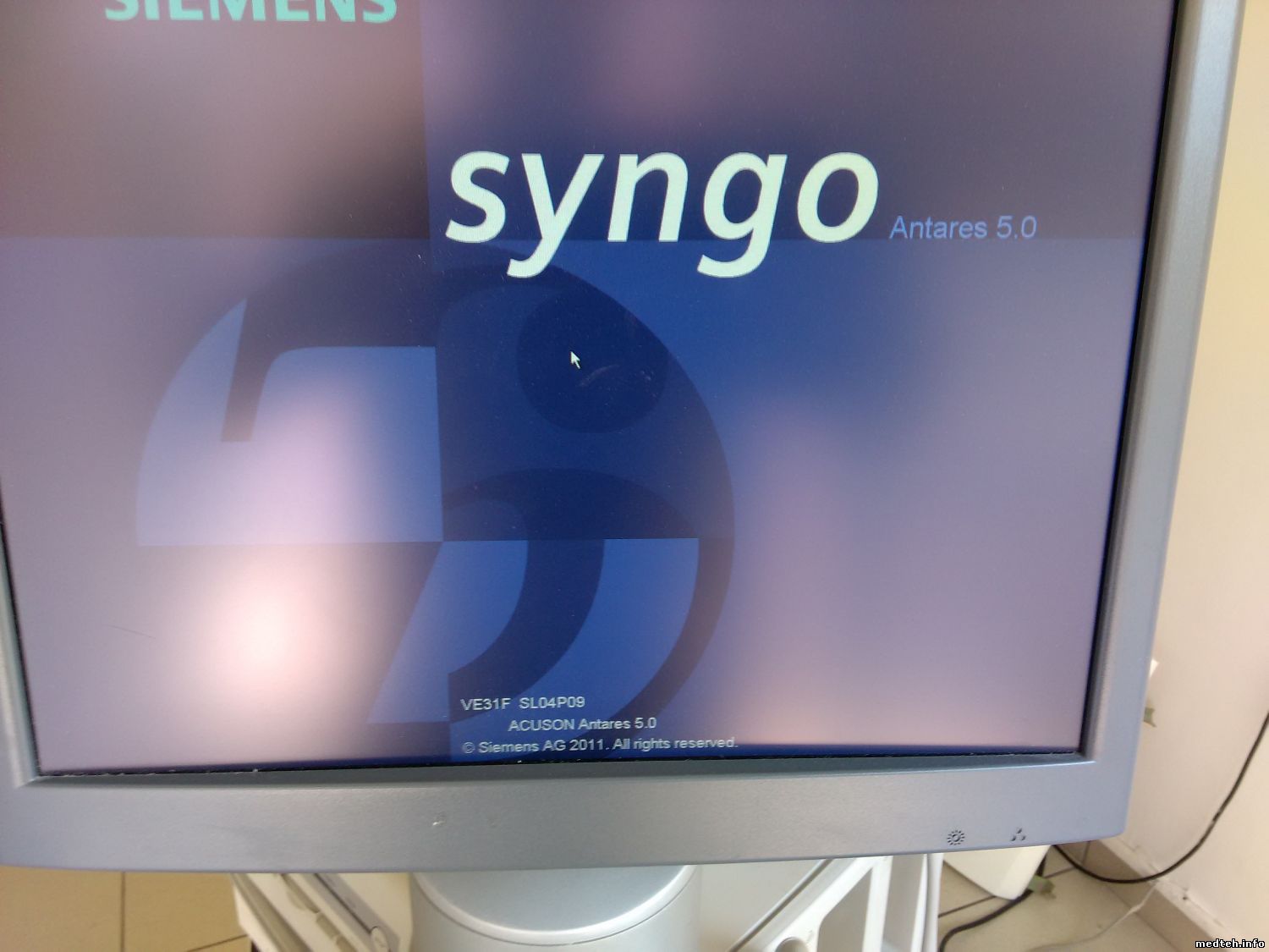

Доброе время суток. Не поподалось кому-нибудь проблема на Siemens Acuson Antares:
аппарат открывается но без изображения датчиков ?
а потом выдаёт и месидж :
A system error occured. Imaging has been disabled. reboot and restore system functionality.
Service ID : US_IMG_19_170317122243.
Может есть у кого CD software ?
Syngo antares 5.0
Software 200.0.087A
в пришивке фото.
благодарю

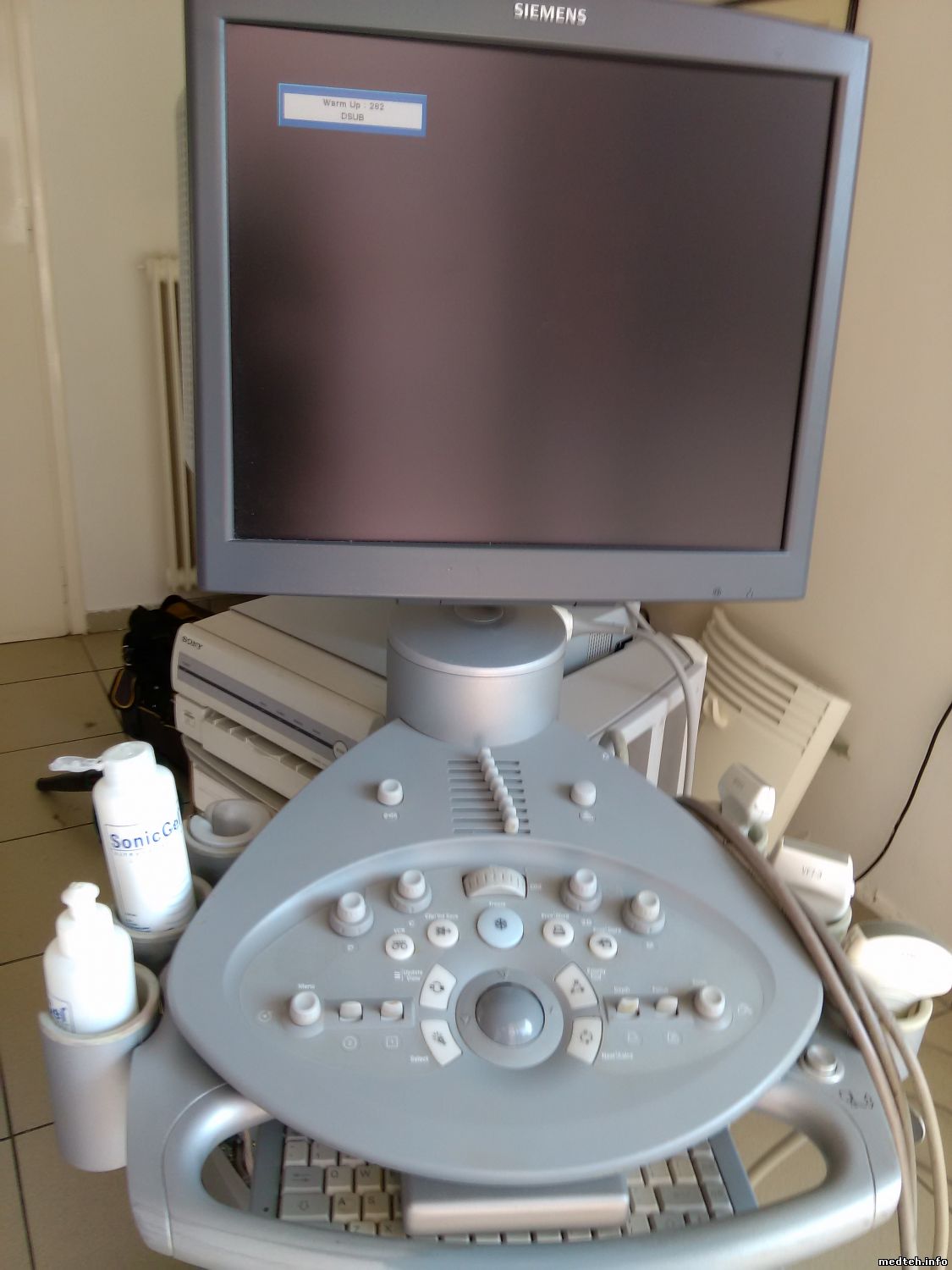

не болшая проблема на Siemens Acuson Antares
при выключенном аппарате на мониторе выходит message (см картинку 1).
в остальном всё работает.
хочу перезагрузить программу, но нету CD
ни у кого нету CD этой версии (см картинки 2 и 3 ) ?
Спасибо
IgorGiДата: Понедельник, 16.Июл.2018, 14:41 | Сообщение # 104
У вас сообщений: 228
Пятигорск
С Антаресами в комплекте идет бэкап на диске, если Ваш поставщик его не вытащил. От другого аппарата не пойдет, привязан к серийнику и т.д. Сообщение при выкл долго демонстрируется, или исчезает?
kapamedДата: Понедельник, 16.Июл.2018, 14:41 | Сообщение # 105
У вас сообщений: 108
инженер электронщик МЕДТЕХНИК
Папуа Новая Гвинея
FAR SOUTH
дисков внутри аппарата не было.
сообщение не исчезает, цифра слева на месидже постоянно увеличивается.
napsterДата: Понедельник, 16.Июл.2018, 14:41 | Сообщение # 106
У вас сообщений: 28
проблема в плате RM-Board. Мы решили заменой платы.

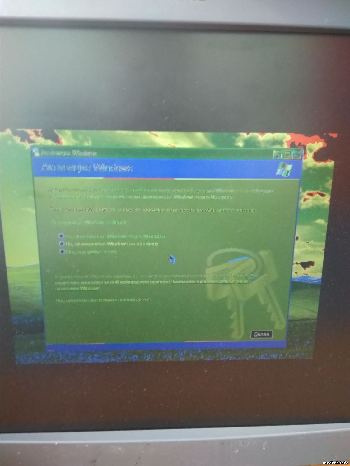

Имеется Аcuson Antares с серийным номером 99999, при включении зависает на ошибке "invalid license". Такая ситуация бывает при несовпадении нескольких файлов с образцом. Со слов тех, кто использовал, в нём ничего не меняли. Почему это возникает, в troubleshooting tools описано, а вот что делать - нет.
Систему переустановили на новый жёсткий и на какой-то момент он зашёл на раб.стол, но при перезагрузке опять как камень ...
Проблема решилась перезаписью лицензии во все области хранения.
