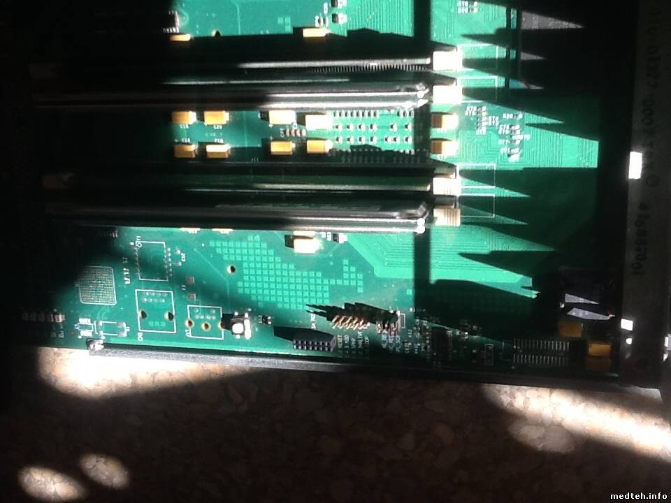

напомню предысторию... После перепада напряжения пропало изображение с основного монитора. На CPU board горел красным диод boot err. Поменяли плату и включили со старым винтом монитор заработал, но получили ошибку 33. Оффициалы прислали жесткий уже как сказали с прогой и пустой с установочными дисками. Поставили диск с по - ошибка 33. Поставили новый диск и установили ПО- получили ошибку 33(((

Коллега, вы так с лёгкостью жонглируете комплектующими. Аппарат, не гарантийный. Вы их покупаете и проверяете подойдут или нет?
Извините, но такое ощущение, что информация блуждающая. В итоге и ответы здесь - такие же.
У вас жёсткий диск, думаю, пришёл не "готовый", чтобы его вставить и всё заработало. Вы всё чётко выполнили по инструкции, когда софт распаковывали и устанавливали?
У меня было подобное, понадобилось всё чётко переустанавливать. У вас же какая-то часть софта не подгружается.

Я отслеживаю эту тему, и по состоянию на данный момент склонен думать, что на одной из плат УЗ-части подохло FIRMWARE, которое инициализируется при установке софта целиком. Хотя не исключаю, что процедура инсталляции была не соблюдена (это мануал почти на 100 страниц!), соответственно, инициализация плат не прошла, отсюда и ошибка. IIIeff, надеюсь, Вы хоть бэкапы присланных дисков сделали?

Ну, IIIeff, что-то у Вас совсем все плохо!!! У Вас ошибки по питанию блока PSA (Power Supply Analog), Вы используете недопустимый формат серийного номера системы, что говорит о том, что мануал Вы читали крайне невнимательно, и у Вас проблемы с инициализацией FLASH в CP (Control Panel). Что из этого первично, что вторично - сказать сложно, но напряжения все-таки стоит проверить....
