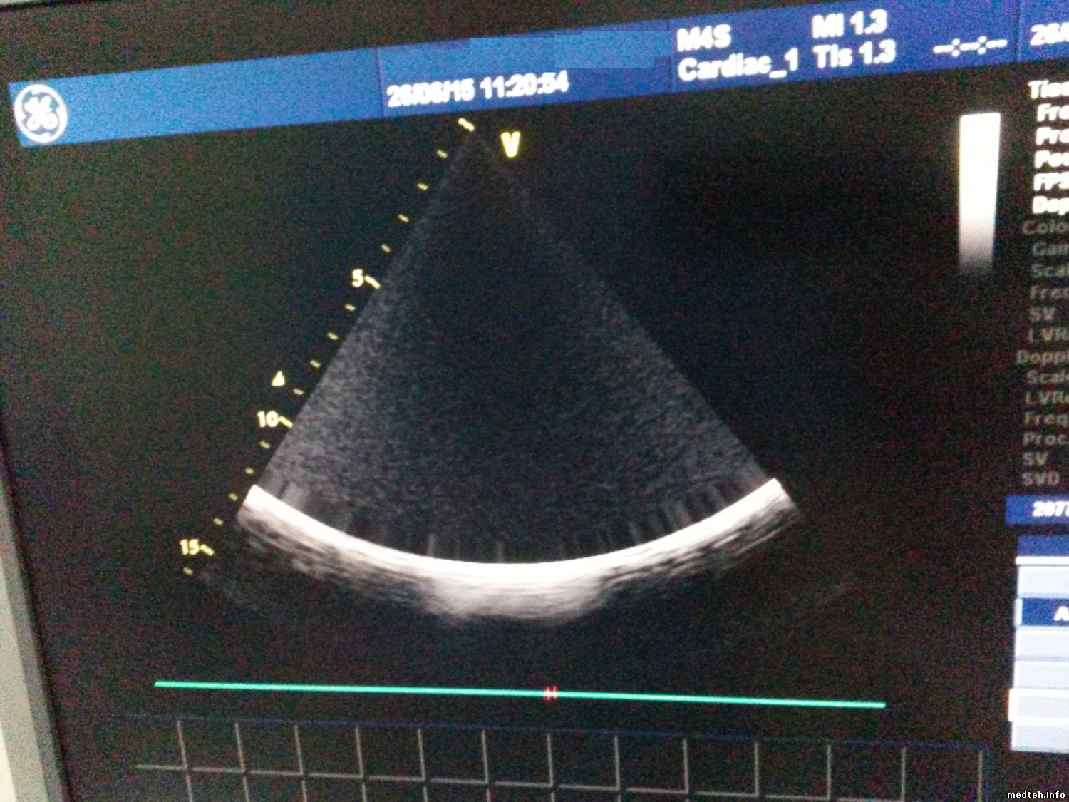

Доброго времени суток! Аппарат Vivid 7 2008 года начал глючить на 2D режиме, смещается область из самого верха в самый низ, одновременно появились глюки на CW режиме, появились импульсы (https://yadi.sk/i/l5kk5LnOhXpdv), причем датчика даже не надо касаться, импульсы есть на разных датчиках и в разных портах. В логах температуры есть довольно высокие значения на TD2 (от 60 до 98 гр.), где находится этот датчик? Аппарат вычищен от пыли, все вентиляторы работают, тесты проходят, кроме тех для, которых нужны адаптеры (адаптеров нет), в чем может быть проблема?

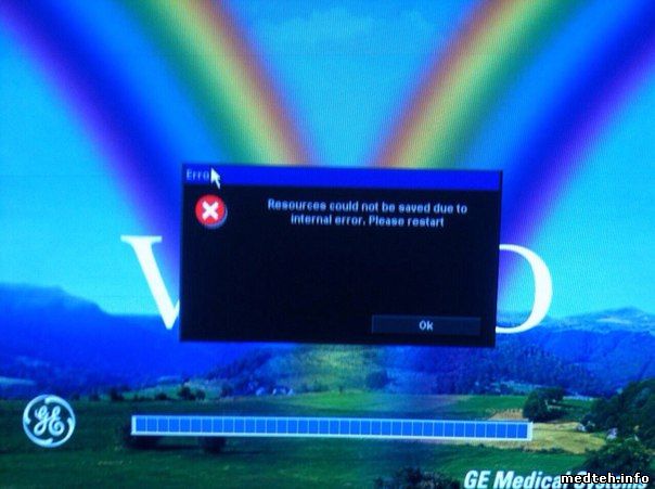

Здравствуйте! Подскажите пожалуйста как убрать ошибку.
При включении прибора выскакивает ошибка: "Resources could not be saved due to internsl error. Please restart" И потом во время работы выскакивает. Не сохраняет результаты пациентов. Нет предыдущих пациентов
Что было сделано:
1. Проверил диск на ошибки, акронисом и встроенной утилитой
2. Проверил оперативную память на ошибки
3. Переносил все данные на диск с большим объемом
4. Удалял файл с жесткого SWAP
5. Удалял папку id.... (точно не помню как называется) на жестком диске USER. После чего создавалась новая папка с таким же именем, пропадала эта ошибка и еще запрашивала ключ, после ввода ключа заходило на прибор. Но не получается сохранят пациентов, пишет что нет архива. И некоторые программы перестали быть активными, не полный функционал прибора.
6. Дисков нет
РОМУЛДата: Суббота, 27.Фев.2016, 22:24 | Сообщение # 219
У вас сообщений: 830
Ультразвук
Похоже, у Вас накрылась конфигурация приложения, и система не понимает, где и что у нее находится. Все, что Вы делали, в такой ситуации не поможет..
DrSeeleДата: Суббота, 27.Фев.2016, 22:33 | Сообщение # 220
Новичек
Запорожье
Спасибо, а Вы можете подсказать что в таких ситуациях делать?
РОМУЛДата: Суббота, 27.Фев.2016, 22:45 | Сообщение # 221
Ультразвук
Если Вам эта система незнакома - ничего. Для Вас лучшее решение - переустановить софт с нуля на новый диск, а родной больше не трогать...
DrSeeleДата: Суббота, 27.Фев.2016, 23:11 | Сообщение # 222
Новичек
Запорожье
Спасибо за информацию. А где его можно скачать? У Вас есть какая-то информация?
kostyaomcДата: Вторник, 01.Мар.2016, 17:43 | Сообщение # 223
Новичок
Караганда
Установочный диск находится внутри аппарата, под левой крышкой.
DrSeeleДата: Вторник, 01.Мар.2016, 19:51 | Сообщение # 224
Новичек
Запорожье
К сожалению дисков нет, а их как-то можно восстановить? Или может можно скачать?
