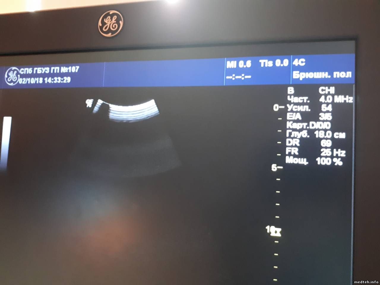

ForwardДата: Вторник, 02.Окт.2018, 22:20 | Сообщение # 64
У вас сообщений: 83
Здравствуйте, полосы на датчике 4С, на остальных нормально, скрепкой проверял, фото во вложении. Может у кого было куда начинать диагностить???
