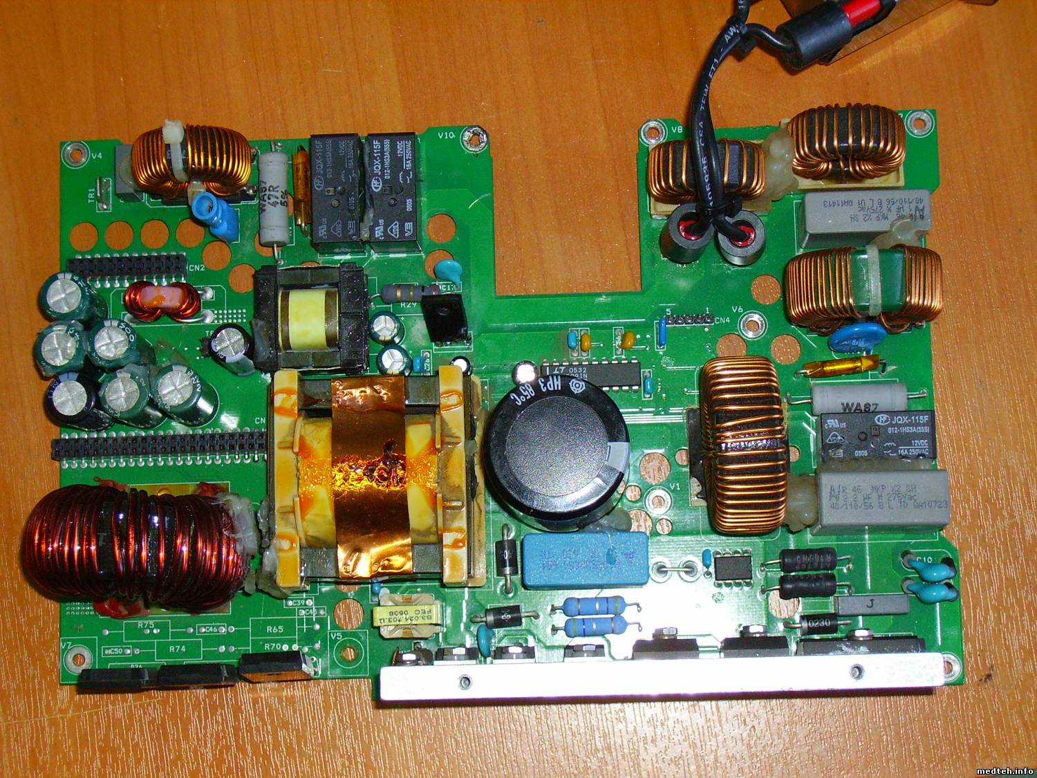

AlersДата: Вторник, 28.Июн.2011, 17:51 | Сообщение # 25
У вас сообщений: 88
Сервис-инженер
Шымкент
Вот фото - https://www.medteh.info/_fr/33/3175068.jpg
И ещё верхняя плата. Он состоит из двух плат.
AlexiumДата: Вторник, 28.Июн.2011, 21:20 | Сообщение # 26
Очень трудная для ремонта схема.
Верхняя плата, сетевой блок питания и дежурка.
Видимо там формируются напряжения 3,3 В, 5 В и 12 В (диоды снизу слева) питания цифровой части.
Нижняя плата - формирование напряжения питания аналоговой части - на каждое напряжение своя микросхема
Маркировка микросхемы в правом нижнем углу этой платы?
Светодиоды в верхнем правом углу платы при включении аппарата светятся?
Какие напряжения отсутствуют или отличаются от номинала?
Сигнал BP_PS_ON_L включение БП (активный уровень 0 В)
Сигнал BPPWR-OK - 5 В если все в порядке с напряжениями БП. БП ОК.
BP_STOP_L - наверное сигнал на "плавное" выключение БП.
Пока непонятно какие микросхемы формируют 80 в и 100 в
Вот даташиты на микросхемы что я разглядел
ltc1775.pdf (291.8 Kb) · lm2677.pdf (843.1 Kb)
AlersДата: Среда, 29.Июн.2011, 13:47 | Сообщение # 27
У вас сообщений: 88
Сервис-инженер
Шымкент
Да сложная вот и парюсь.
Там стоит pic16f737-1/s0
1 от края платы
Я так понял что 80 и 100 вольт через транс. Кипит транзистор 2no6l13 на плате под маркировкой v5. Сразу при включении. На верхней плате через доды D25 d24 Формируются 12 фольт А с d26 25 вольт.
Сделаю косичку и смогу измерить все напряжения на плате и на фото распишу.
Спасибо за помощь.
AlexiumДата: Среда, 29.Июн.2011, 15:49 | Сообщение # 28
Теперь стало понятнее, значит "цифровые" 5 В и 3,3 В формируются из 12 В микросхемами ltc1775 (середина платы)? Проверьте, но скорее всего так.
Из 25 в формируются "аналоговые" напряжения.
Quote (Alers)
Да, очень похоже на правду. Микросхема рядом с трансом какая? Я не видел маркировки восьминогих микросхем, они все одинаковые? Какие.
PIC16F74-I/L управляет вентиляторами (разъем СN5 и CN6), pic16f737-1/s0 контролирует напряжения питания, или наоборот (это предположение).
Зеленые светодиоды сверху справа должны гореть, индикация напряжений. Значит отсутствуют два напряжения.
Нет ли КЗ в нагрузке - разъем J1 ?
Quote (Alers)
Мне кажется это диод, по схеме из даташита на lm2677 это позиционное обозначение 6TQ045, нет ли кз по 1 выводу микросхемы?
AlersДата: Среда, 29.Июн.2011, 17:35 | Сообщение # 29
У вас сообщений: 88
Сервис-инженер
Шымкент
Нет это полевой.
Нет, КЗ нет.
Нет это полевой транзистор.
AlexiumДата: Среда, 29.Июн.2011, 21:06 | Сообщение # 30
на синхронный выпрямитель это не похоже (хотя все возможно). Какое напряжение выдает LM2677-adj (померить после дросселя на конденсаторе 330 х 16 в.) ?
Измерьте напряжения аналоговой части. Тут каждое напряжение формируется импульсным преобразователем (чоппер или инвертор, скорее всего чоппером +5VA (+12VA), а затем инвертором -5VA (-12VA)), мне нужна маркировка восьминогих микросхем расположенных на фото 3175068.jpg в верхней половине. Насчет полевого транзистора ничего не нашел N06L13 (проверьте маркировку).

Коллеги УЗИ BK Medical ProFocus 2202. 3 года в работе. Со слов доктора аппарат посщёлкал и умерю При омотре в б.п на верхней силовой плате сгорел входной ограничительный резистор 47 ом .заменил. включил через лампу наблюдается щёлканье шунтирующего реле и впыживание лампочки. очень грелась lt 1509 . еле заказал новых 2 штуки по 700р. поставил . импульсы упраления ключём фактор коректор появились .транзисторы поменял . но эффект щёлканья остался.как будто б.п входит в защиту.... помогите . все доступные элементы прозвонил
https://www.medteh.info/forum/22-1216-97976-16-1353188077
AlexiumДата: Пятница, 23.Сен.2011, 10:31 | Сообщение # 36
Темы объеденил. Нет смысла их плодить.
Проверьте эту плату отдельно. Нагрузите выход 24 в лампочкой. Сымитируйте сигнал включения реле. Проверьте дежурный блок питания. Проверьте сигнал на затворе транзистора инвертора. Замените электролитические конденсаторы по питанию микросхемы инвертора и драйвера, проверьте цепь питания этих микросхем.
yzistДата: Пятница, 23.Сен.2011, 13:06 | Сообщение # 37
У вас сообщений: 277
КАЛУГА
всё делал кроме нагрузки. лотребляет ток корректор мощности. если отключить затворы тих ключей то реле не чёкают и остаются включёнными
и ещё после дроселя по даташиту 380 в а по факту 290 и по выходу только оптроны токовой связи не обнаружил.
А КТО В РОССИИ РЕМОНТИРУЕТ ИТИ АППАРАТЫ .ДАЙТЕ НАВОДКУ
AlexiumДата: Пятница, 23.Сен.2011, 14:46 | Сообщение # 38
Смотрите номинал резистора в истоке полевиков корректора, может он увеличил номинал и защита по току срабатывает раньше чем нужно, может быть неисправен сам драйвер MICREL.
Quote (yzist)
Это значит не работает корректор мощности. Смотрите сигнал до входа драйвера MICREL смотрите что у него на выходе. Вполне возможно и его надо было заказывать и менять.
yzistДата: Понедельник, 26.Сен.2011, 15:48 | Сообщение # 39
КАЛУГА
Всем привет.
я в отчаянии адумал осилю. перестали выдавать импульсы и стали грется lt1509. выходной драйвер как бы исправен. оба канала работают одинаково.
подскажате кто в мосве их делает или где купить эту плату
