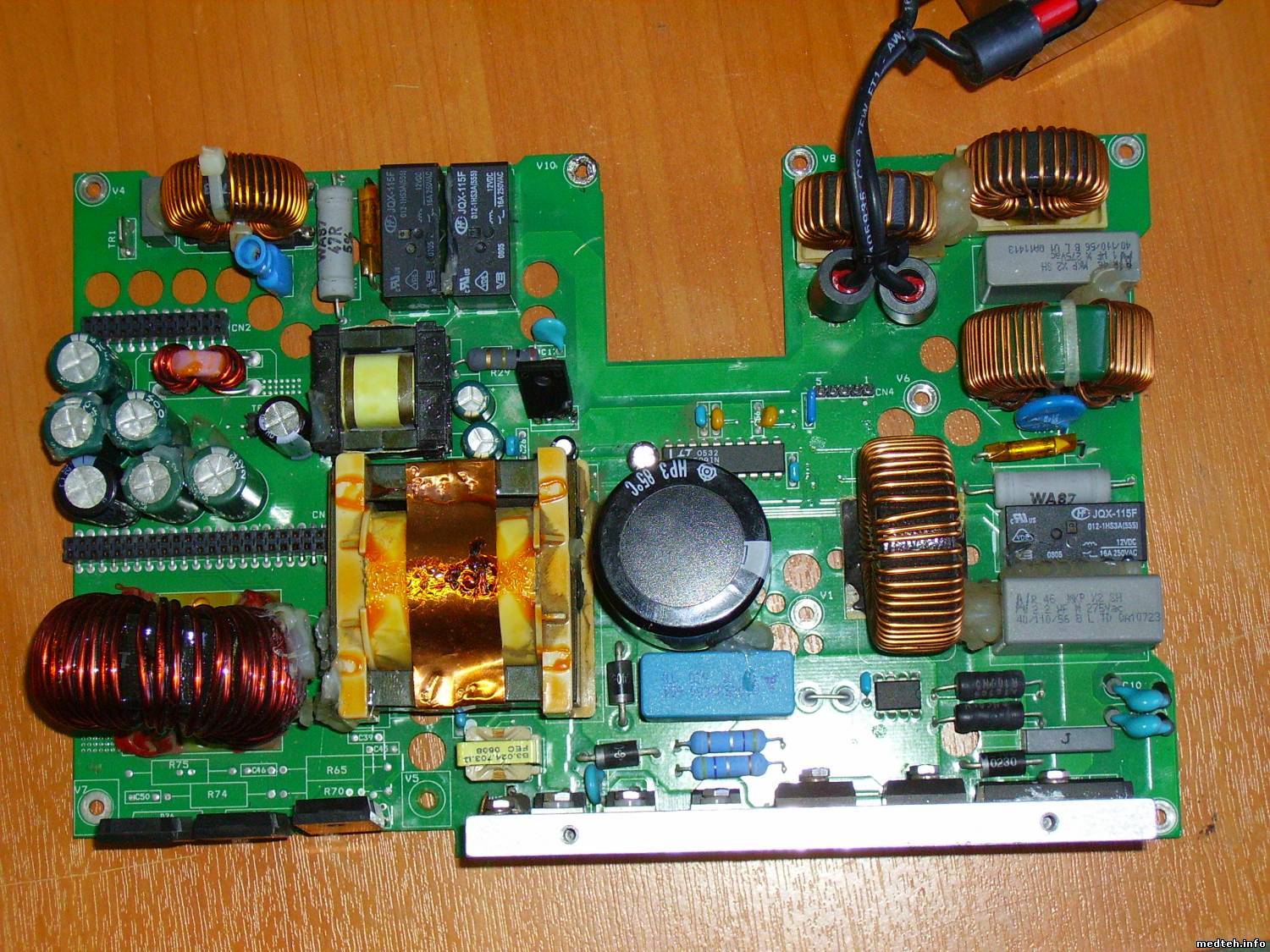

друзья может у когото схема верхней сетевой платы этого б.п есть. где стоит lt1509. поделитесь соображениями. сжог 2 новые микрухи. причина к моему удивлению не понятна. выручайте
Да молчание ... неужто никто этим блоком не занимался? а ведь птшут что часто горят . новый на фирме 4 месяца и 3.5 тыс евро
https://www.medteh.info/forum/22-1216-97976-16-1353188077
buanatolijДата: Пятница, 14.Окт.2011, 00:07 | Сообщение # 42
У вас сообщений: 115
УЗИ, офтальмология и другое
когда-то ковырялся с этим блоком - его нужно правильно включать,есть разъем на вторичке точь в точь как у компьютерного блока питания, и запускается аналогично (помоему 13 вывод на землю если не ошибаюсь), если запускать отдельно плату первички, то микросхема корректора мощности не выдерживает бросок напряжения и горит.
собственно я сертифицированный инженер BK- MEDIKAL правда в Украине, сервиска полное фуфло скажу сразу, там кроме распиновки блока питания на него ничего нету и поэтому официалы в вашей стране просто предложат купить вам новый блок питания.
AlexiumДата: Пятница, 14.Окт.2011, 09:03 | Сообщение # 43
Quote (buanatolij)
Там микросхема - корректор мощности+однотактный ИБП.
Разъем с компьютерным почти совпадает - посмотрите первую страницу этой темы - я её выкладывал.
Насчет - без нагрузки -
Quote (Alexium)
Проверьте эту плату отдельно. Нагрузите выход 24 в лампочкой. Сымитируйте сигнал включения реле. Проверьте дежурный блок питания. Проверьте сигнал на затворе транзистора инвертора. Замените электролитические конденсаторы по питанию микросхемы инвертора и драйвера, проверьте цепь питания этих микросхем.
На самом деле меня интересует производитель блока питания - ясно что это не B-K, но все упорно стесняются выложить фото платы с обеих сторон.
yzistДата: Пятница, 14.Окт.2011, 09:39 | Сообщение # 44
У вас сообщений: 277
КАЛУГА
доброе утро.
благодарю коллегу с украины за информацию по поводу подключения блока . Я также пришёл к выводу что блок надо проверять собранымхотя по логике при подключении блока к сети начинает заряжатся через резистор ёмкость 400 на 450в и запускается дежурка на 5н0280 иподается 25 в на lt и около10в идет на стартовую предположительно кнопку по идее lt не должна выдавать импульсы управления ккм и инвертором но я их видеп на плате пока ни сгорела м.с заказал ещё 3 . ЖДУ СОВЕТА
А НА БЛОКЕ СТОИТ СДЕЛАНО В ИТАЛИИ

yzistДата: Пятница, 21.Окт.2011, 15:05 | Сообщение # 46
КАЛУГА
привет .
если накрылась lt1509 это дифицит 500 руб цена и 3-4 недели ждать.меня интересует какое питание . у меня едет 26 в на lt1509/'nj 17 ноге а минус 2.3 .
спасибо заранее

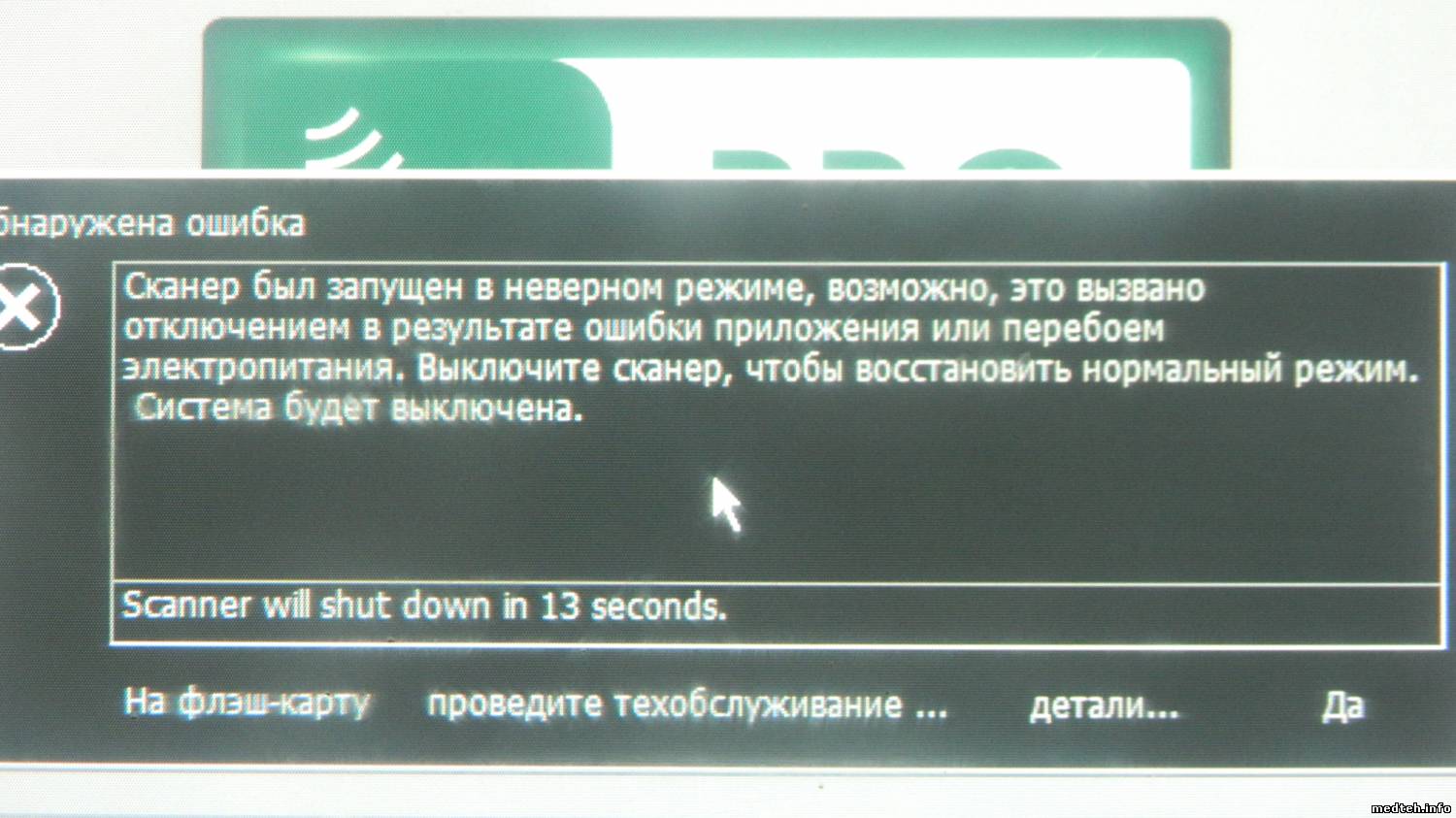

Natalya3081Дата: Среда, 02.Ноя.2011, 13:22 | Сообщение # 47
Пользователь
Шымкент
Не подскажете где можно скачать на данный аппарат программу. Врачи потеряли установочный диск и теперь не можем с ним ничего сделать.
Заранее благодарю.
Аппарат выдает ошибку MSG-HAL-19412: The scanner started in an olegal mode, probably because it had been shut down by an application error or power falure. You must restart the scanner to restore normal mode. The system will be shut down. Пробую перезагружать опять выходит эта же ошибка. Не подскажете как исправить.
Jonny23Дата: Среда, 02.Ноя.2011, 16:37 | Сообщение # 48
ученик
Шымкент
[quote=Natalya3081]Аппарат выдает ошибку MSG-HAL-19412: The scanner started in an olegal mode, probably because it had been shut down by an application error or power falure. You must restart the scanner to restore normal mode. The system will be shut down.[/quote]
Аналогичная проблема, думаю это изза перебоя напряжения перезагрузка не помогает. Как можно решить эту проблему подскажите пожалуйста
Сообщение отредактировал Jonny23 - Среда, 02.Ноя.2011, 16:38

Возвращаюсь к Б.П на УЗ-сканер B-K Medical Pro Focus 2202. прислали м\с 1509 и драйвер34152. при включении через киловатный ТЭН 2 РАЗА ЧЁЛКНУЛО ВНУТРИ (это реле) и сгорел токоограничивающий резистор 47 ом. Т Е точно как и впервый раз когда открыл блок был сгоревший этот резистор. логика работы блока схожа с компьютерным б.п. ПО ВОЗМОЖНОСТИ КТО СТАЛКИВАЛСЯ С ТОКОЙ БЕДОЙ ПОСОВЕТУЙТЕ. ВСЁ ЧТО ДОСТУПНО ПРОВЕРИЛ.

Jonny23Дата: Четверг, 08.Дек.2011, 14:41 | Сообщение # 51
ученик
Шымкент
[quote=homen]Может проверить все напряжения питания и переустановить систему исходя из ошибки "application error or power falure"? [/quote]
я бы с удовольствием переустановил, но не имею ПО. Может у кого есть скиньте очень нужно.

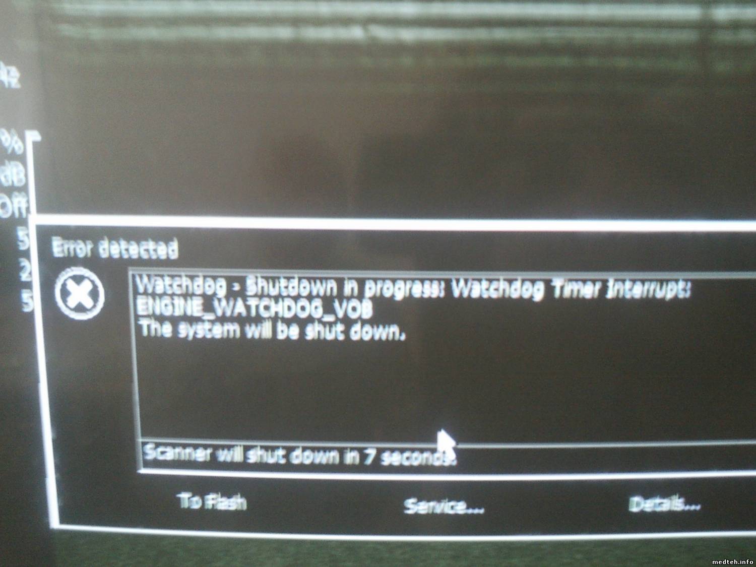

udsashaДата: Пятница, 18.Янв.2013, 06:52 | Сообщение # 69
У вас сообщений: 85
Сургут
Привет, форумчане!
Удалось ли решить проблему с выключением? Аппарат про который я писал проработал год после перестановки ПО и снова Watchdog. Разобрал как и в прошлый раз пропылесосил, но это не помогло. Подозреваю БП, но не уверен.
mpaserviceДата: Понедельник, 11.Фев.2013, 14:33 | Сообщение # 70
Как и кто переустанавливал ПО? Надпись Watchdog на весь экран? Такого не может быть ни на одном Pro Focus. Прошу написать более подробное описание всех слов сообщения об ошибке - тогда помогу и вышли s/n аппарата - точно скажу какой XPE стоит.
Кстати видел твой скриншот ошибки на заводе. Первое рекомендую проверить винт и переустановить ПО. И ещё если врачи пользуются флешками могли вирус заселить.

udsashaДата: Вторник, 19.Фев.2013, 11:55 | Сообщение # 73
У вас сообщений: 85
Сургут
Вот фото ошибки
Сообщение отредактировал udsasha - Вторник, 19.Фев.2013, 11:56
mpaserviceДата: Понедельник, 25.Фев.2013, 16:26 | Сообщение # 74
1. Переустанови ПО - просто попробуй - без серийного номера аппарата трудно сказать какая версия необходима.
2. При такой ошибке завод рекомендует менять Coreboard. Точно сказать какая Coreboard стоит без серийного номера аппарата сказать сложно.
