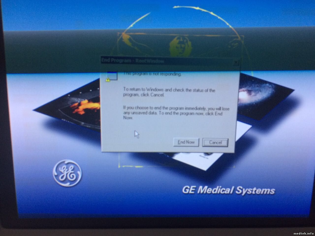

Доброе время суток,
никто не мог бы помочь - нужны 2 CD( base system software и application software) для GE Logiq7 version R3.0.8 ?
Благодарю заранее.
аппарат зависает во время загрузки (см.фото)
может была у кого-то такая проблема?
очень похожа проблема с софтом. пробовали переустановить?

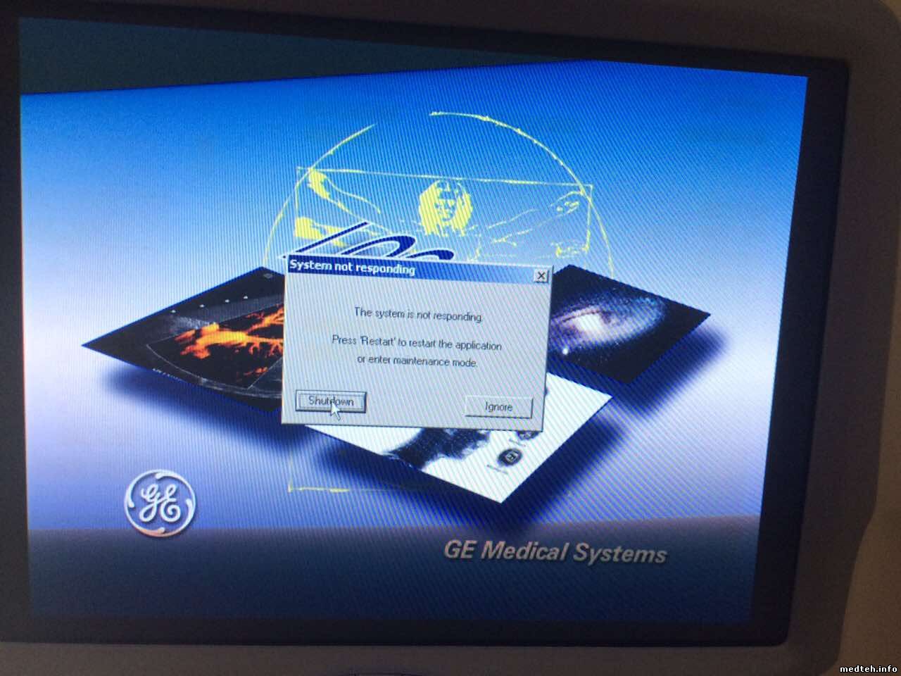

Помогите. Нужен софт на Logyq 7. Произошел конфликт драйверов vme.sys думаю что нужна срочная переустановка.
Marcuss-magДата: Понедельник, 09.Окт.2017, 16:01 | Сообщение # 68
Системный администратор
может быть кто то подскажет
аппарат грузится с 4го раза , первые 3 раза тупо перезапускается
изначально сломался ИБП, после замены слетела дата и очевидно настройки в БИОС , я перевыстваил дату и сохранил эти изменения, теперь иногда аппарат при включении включается с 3го раза , т.е. нажимаем кнопку, аппарат начинает работать и тут же отключается и так повторяется 3 раза а на 4 он включается

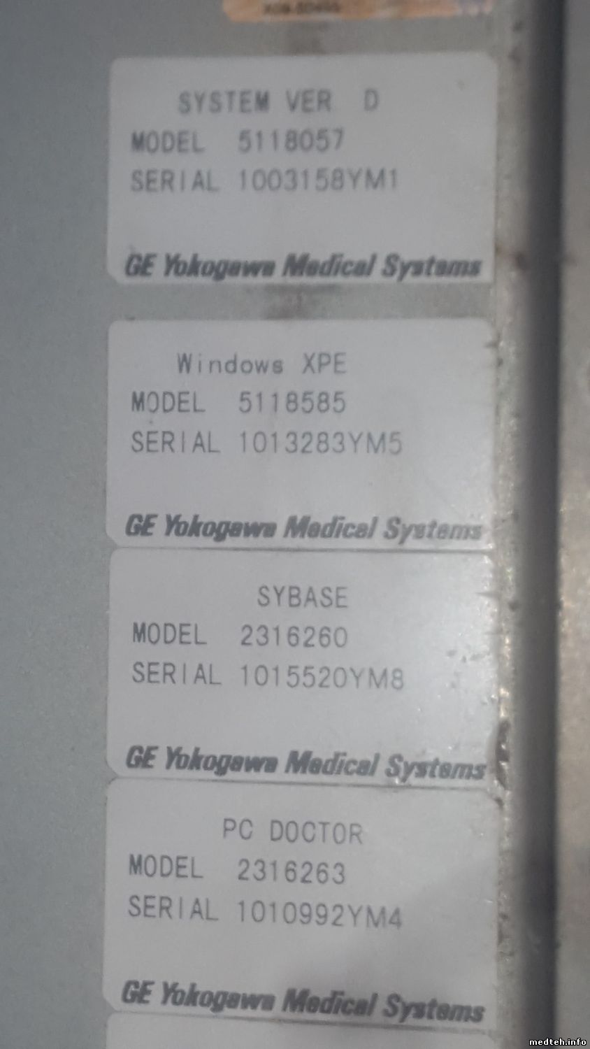

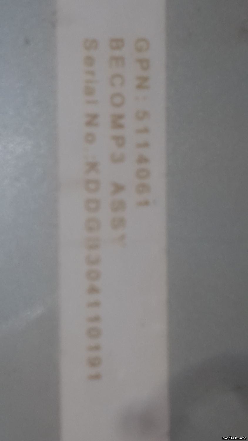

Доброго времени суток.
Приехал апарат , без материнки и дисков .
Собрали и установили систему 5112168 ,дальше ступор , нет диска программ , пробовали версии 2.00 , 2.42 , 6,22
не подходят . трогает в запуске имаже-порт , а дальше не узнает сканер. После IMAGE-PORT стоит одна карта ,первый раз вижу такую версию сканера у LOGIQ7.
Нужно узнать версию программы и если она есть поделитесь ,пожалуйста
krolchihaДата: Воскресенье, 10.Июн.2018, 13:57 | Сообщение # 77
У вас сообщений: 87
техник медецинской техники
Марокко
Рабат
Добрый день
Приехал блок сканера. Установил . Апарат работает.
Спасибо всем и хороших выходных
