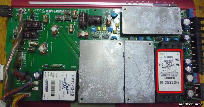

Блок питания Logiq-400. На вентиляторах охлаждения БП питания нет.
Отсутствует выход +15 вольт (выдает 3 вольта). Аппарат соответственно не включается.
Остальные напряжения в наличии.
Как этот блок питания переносит подключение без нагрузки?

AlexiumДата: Среда, 14.Авг.2013, 07:34 | Сообщение # 127
Цитата (les_nik_178)
Есть ли у кого нибудь принципиальная схема блока питания?
Она без надобности, или его ремонтируют на имеющемся опыте или нет. Ничего сложного там нет. Разбираете LV unit на 2 половинки, снимаете с правой радиатор, увидите припаянные модули Lambda-Nemic, каждый отвечает за свое напряжение (на входе 375 вольт с корректора мощности,на выходе одно напряжение) , на нужном (только у него видено маркировку) будет надпись +- 15 в (он ближе всего к вентиляторам). Вентиляторы скорее всего неисправны.
Без нагрузки включать можно, но лучше нагрузить.
les_nik_178Дата: Среда, 14.Авг.2013, 08:07 | Сообщение # 128
У вас сообщений: 1094
Far East
Alexium, Умер модуль PH75S280-15. На 15 вольт.
Придется мудрить навесное. У нас таких в продаже нет. blush
Даже в Хабаре не понимают что я от них хочу biggrin

AlexiumДата: Среда, 14.Авг.2013, 09:33 | Сообщение # 130
У меня модуль плюс 15 вольт - самый дальний от вентиляторов.
Извините - писал про другой модуль.
Умер модуль PH75S280-15. На 15 вольт. Придется мудрить навесное. У нас таких в продаже нет
Недавно покупал на 5 в - под заказ, в ларьке такое не купить.
А чаще всего я их ремонтирую, ничего сложного.

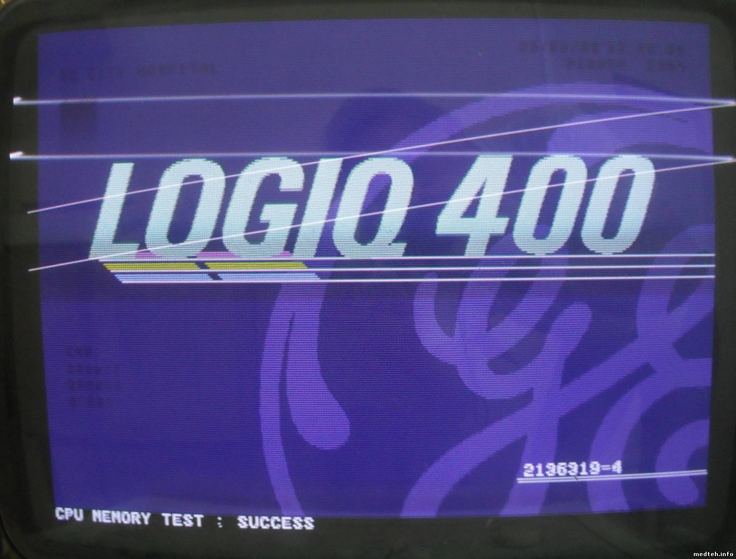

sadko3571Дата: Пятница, 28.Фев.2014, 15:17 | Сообщение # 135
Может кто подскажет, что это?
Похоже на верт. развертку.
AlexiumДата: Пятница, 28.Фев.2014, 15:48 | Сообщение # 136
На принтере что?
navesДата: Пятница, 28.Фев.2014, 17:03 | Сообщение # 137
У вас сообщений: 1070
там что электронно лучевая трубка?
РОМУЛДата: Пятница, 28.Фев.2014, 21:43 | Сообщение # 138
У вас сообщений: 830
Ультразвук
кондеры в развертке...
msssДата: Воскресенье, 02.Мар.2014, 15:24 | Сообщение # 139
У вас сообщений: 244
ремонт узи .
киев
Поменяйте конденсаторы в развертке , монитор то уже не новый, виден обратный
ход луча...
Прав РОМУЛ,....кондеры в развертке...

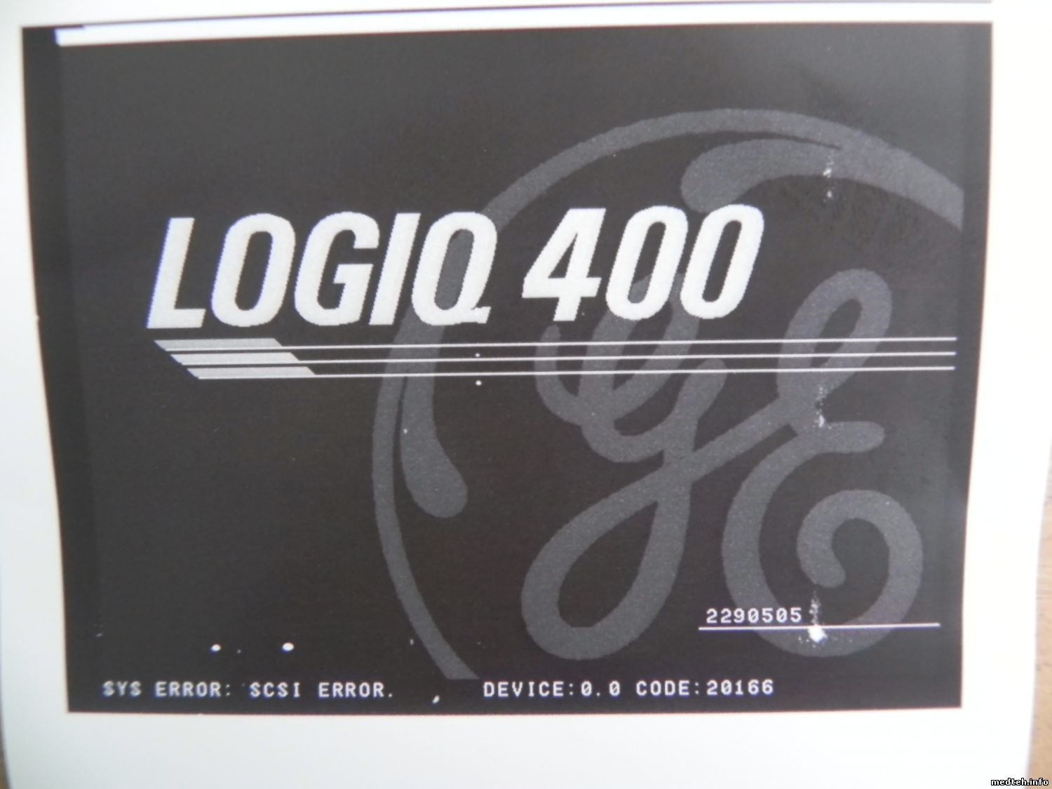

Добрый день,помогите пожалуйста расшифровать ошибку при загрузке
AlexiumДата: Четверг, 15.Май.2014, 10:20 | Сообщение # 141
Не возможно произвести загрузку с ЖД.
kemtorДата: Четверг, 15.Май.2014, 10:40 | Сообщение # 142
У вас сообщений: 220
г.Ульяновск
Спасибо, буду смотреть
kemtorДата: Четверг, 15.Май.2014, 14:29 | Сообщение # 143
г.Ульяновск
Причина найдена,может кому будет полезно. Вместо 12в на винт приходило 8в. В бп по 12в вспучило электролит. после замены потенциометром выставил строго 12в-аппарат стал загружаться.
Стандартная неисправность. Модули питания в LV-unit не любят перегрева и со временем выходят из строя. Периодическая чистка от пыли БП продлевает срок службы. Советую подготовиться к замене модуля питания 12 вольт.
