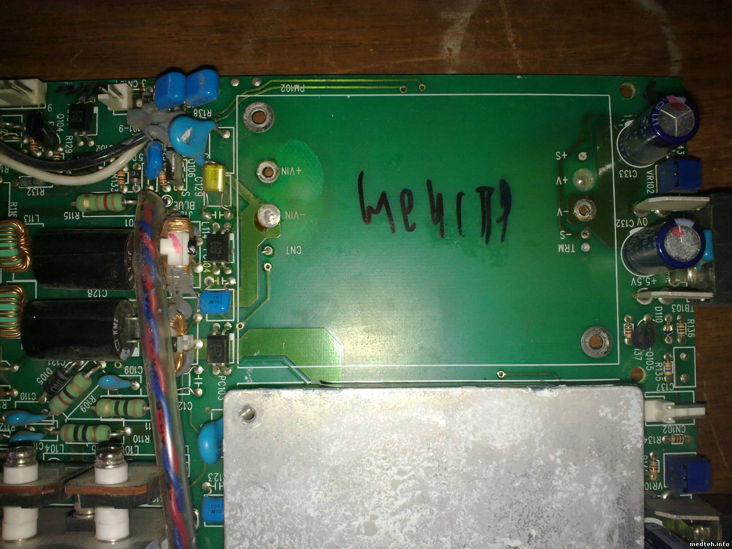

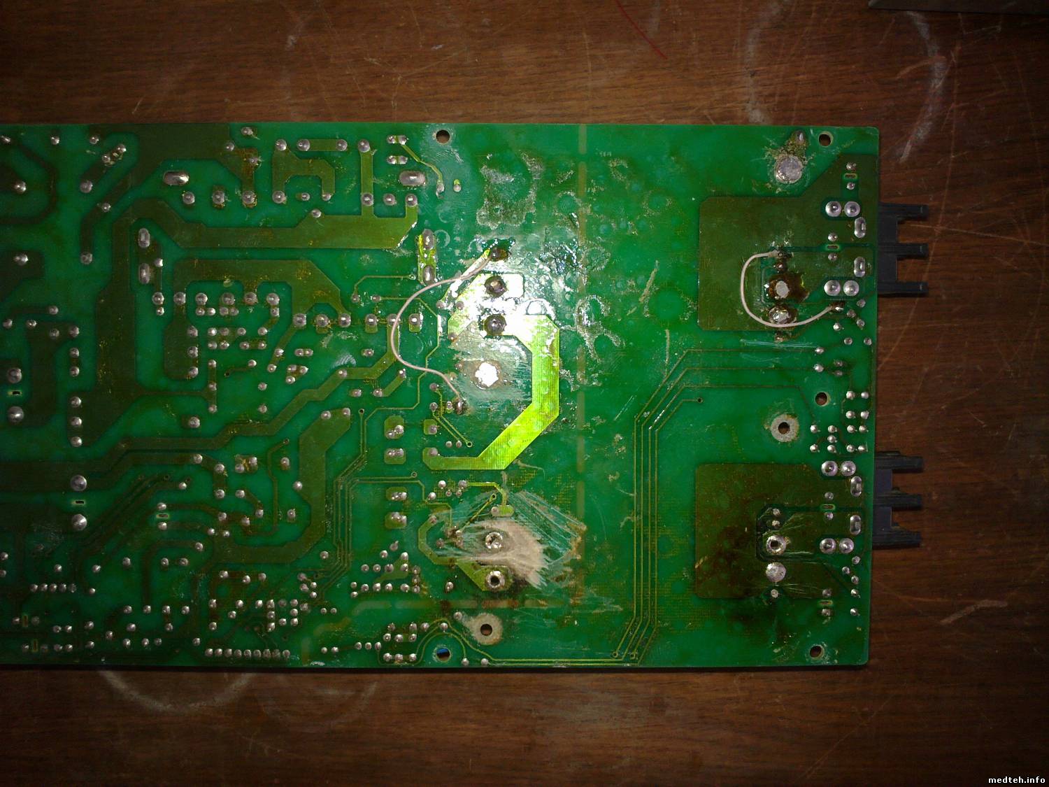

Quote (Alexium)
Ищите сгоревшую перемычку
Искать её не нужно. Когда я увидел отсутствие +5В Analog(ввиду отсутствия преобразователя DC-DC) , то попробовал подать на клеммы с отсутствующим напряжением, рабочее напряжение +5В Digital ... реакции никакой ... Но, тем не мене, этот узел я ещё раз проверю. А что по-поводу

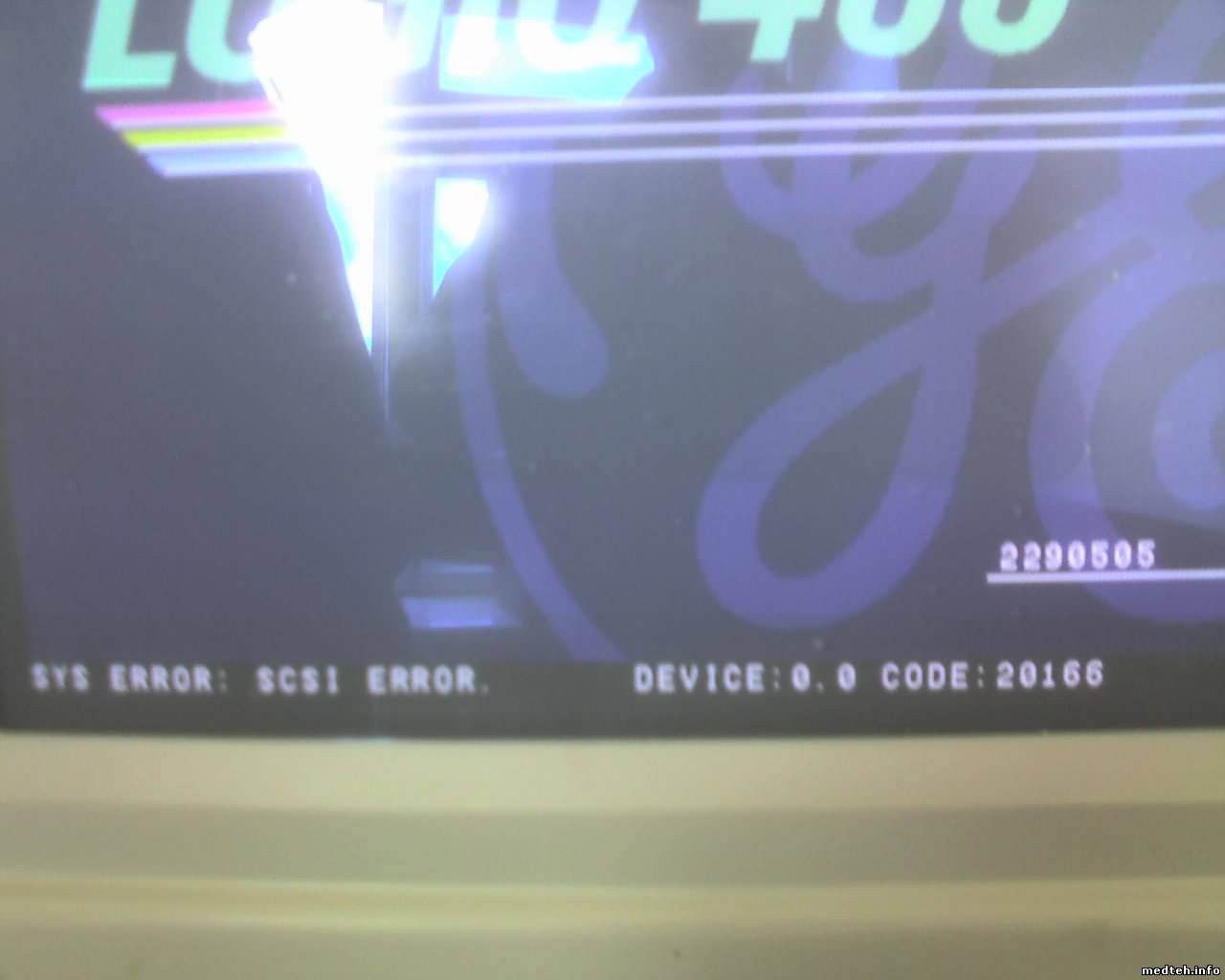

Жаль,что чуть не вовремя, сегодня ребята прикатили в мастерскую Logiq 400.
Выдает ошибку при включении, на фото, и дальше не грузится.(извините за качество-снимок мобильным телефоном).
Если отключить жесткий диск и привод оптического диска, ошибка сохраняется. Картинка на мониторе неизменна, что с жестким диском,
что без него.
Ребята проверяли жесткий диск, он неисправен.
sav-rnico скорей всего вы являетесь одним из немногих "счастливых обладателей" исправного жесткого диска. Так что если бы у вас получилось
сделать с него образ многие были-бы вам благодарны.
sav-rnicoДата: Вторник, 19.Июл.2011, 23:00 | Сообщение # 104
У вас сообщений: 145
инженер по обслуживанию ИМТ
Бугульма
Quote (Meditel)
Вы поставили точку в дискуссии о том , что первее, "Яйца или курица" ... Если у вас действительно мёртвый ЖД(кстати чем проверяли?),значит в моей ситуации ЖД и мост ни причём ... Образ сделаю как только будет время, постараюсь на этой неделе, и обязательно выложу ... если хоть кому-то поможет - уже хорошо...

Вопрос решен!!! Лоджик Заработал!!! Alexiumu ЧЕСТЬ И СЛАВА!!!!!!! А я упертый, самоуверенный кретин!!!! +5В Analog - важнейшее напряжение!!! Без него действительно не запускается процессор!
Quote (sav-rnico)
И проверил ... напоследок! Решив завтра же бросить этот Лоджик к чертовой матери, и отвезти его в Бавлы ... Снова разобрал блок питания, сфоткал последствия вмешательства "коллег" из Нижнекамска, собрал ... и что-то меня заставило ещё раз попробовать организовать перемычку(видимо настойчивость и уверенность Alexiuma, да хранит его Господь!!!) на +5В Analog. НО только в этот раз я уже отсоединил провода идущие от БП +5В аналог и в воздухе подал на них +5В Digital и ... О Чудо!!! Монитор зажегся!!! До этого перемычку я делал щупами между клеммами БП и,может не выдержал нужного времени для включения монитора(а это секунд 50 - 70) и убрал щупы, а может через схему БП напряжение проседало, проверять не стал ... Да и ложная информация руководства о том ,что после ремонта в Нижнекамске аппарат работал какое-то время, направила меня не в ту степь! Короче ... осталось узнать как называется точно модуль, который выдрали "коллеги"... выпаивать ради этого соседний аналогичный на хочется(маркировка у него на брюхе, а брюхом он лежит к печатной плате вплотную) Нужна схема БП!!! Реально её найти??? Тем более "коллеги" внесли в нее изменения в виде перемычек и соскобов дорожек на печатной плате ... Вот такая вот детективная история со счастливым финалом ... Да,кстати, аппарат работал где-то с час( дольше гонять побоялся, чтоб не сгорел последний тракт на +5В Digital) проверили все датчики, все режимы, доктор посмотрел мою печень(надо меньше есть и пить!) ни каких ошибок, ни каких проблем! Работает как часы! Так что Дефектная ведомость и Акт из Нижнекамска, похоже - Липа!!!
sav-rnicoДата: Среда, 03.Авг.2011, 17:21 | Сообщение # 113
Бугульма
Деталька, которой не хватает, скорее всего преобразователь DC-DC с + скольких-то до +5В, ток по мануалу 15,2 А, если кто знает точное название. буду признателен за информацию. Есть фотки платы БП
РОМУЛДата: Среда, 03.Авг.2011, 17:22 | Сообщение # 114
У вас сообщений: 830
Ультразвук
Если на клетке слона видишь надпись "Мышь", не верь глазам своим! biggrin biggrin biggrin
РОМУЛДата: Среда, 03.Авг.2011, 17:24 | Сообщение # 115
Ультразвук
Что касается детальки: GE очень любит использовать интегральные преобразователи напряжения фирмы VICOR bye2
sav-rnicoДата: Среда, 03.Авг.2011, 17:28 | Сообщение # 116
Бугульма
Quote (РОМУЛ)
Спасибо, посмотрю в инете, знать бы еще входное напряжение ... хотя его можно и померить ... yes
РОМУЛДата: Среда, 03.Авг.2011, 17:32 | Сообщение # 117
Ультразвук
А рабочее напряжение электролитов по входу для чего? good
sav-rnicoДата: Среда, 03.Авг.2011, 17:35 | Сообщение # 118
Бугульма
Оно,как правило, с запасом ... лучше померю nea

AlexiumДата: Суббота, 02.Фев.2013, 21:59 | Сообщение # 120
Модуль питания TDK-Delta - PH150F280-5
